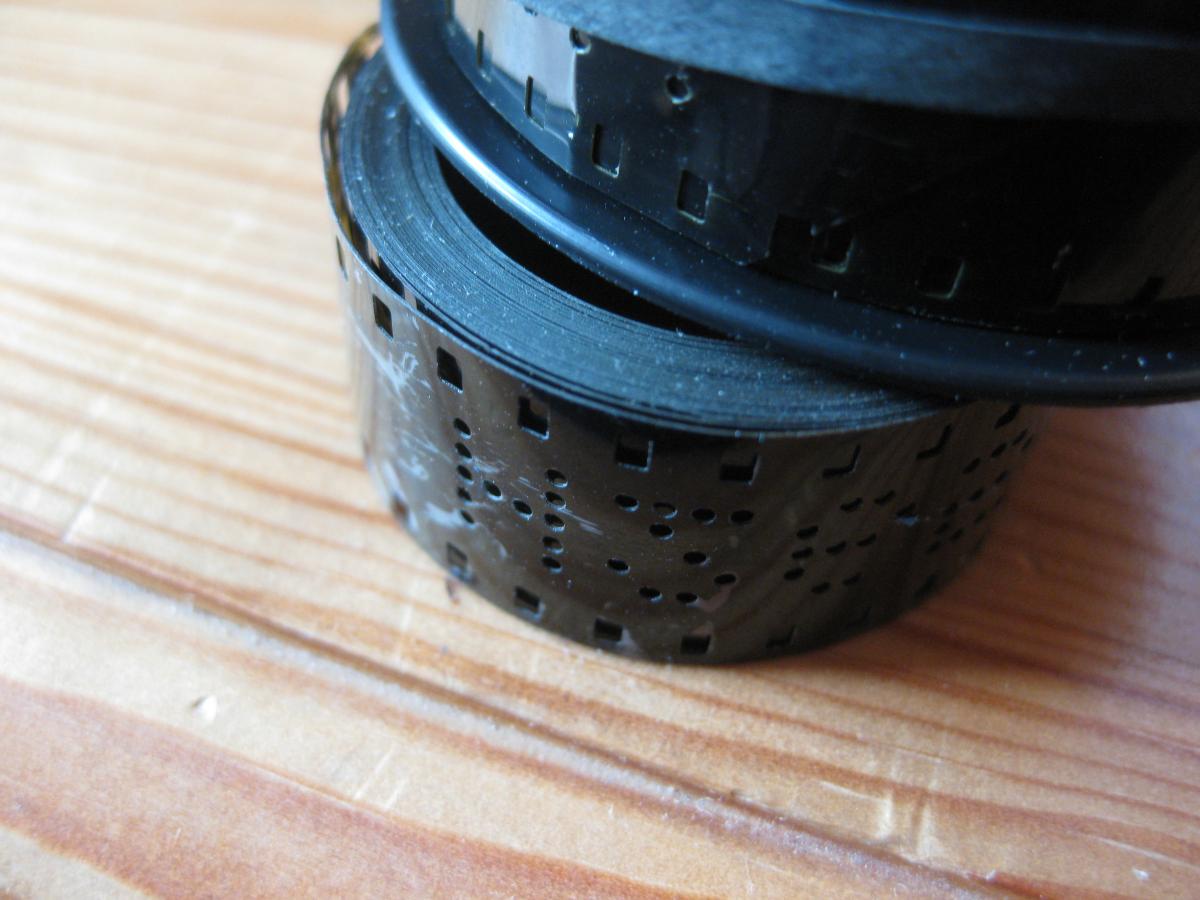

habe soeben nach einem Dreh mit der B8L beim Öffnen und Herausnehmen der Fomapan Spule gemerkt, dass der Fim nicht richtig aufgewickelt war. Er ist jetzt auch von oben , wo normalerweise die Plastikscheibe der Spule den Film abdeckt, belichtet worden.
Frage: Lohnt es sich noch, den Film zu entwickeln zu lassen, oder ist er jetzt hin?
Das sah etwa so aus (nachgestellt):

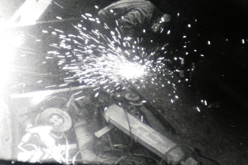

Hier zunächst die erste Szene nach den ersten Wickeln mit Totalbelichtungen.
Es fehlt nur rund ein Meter.
Man kann den Lichteinfall sehen.

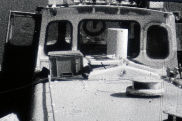

Hier eine Szene im Bauch des Schiffes , von links kommt Tageslicht durch die Fenster!
Und zum Schluss eine Decksaufnahme:
Alle Stills sind auf die Schnelle gemacht und Ausschnittvergrößerungen( 1,6 Crop-Faktor).

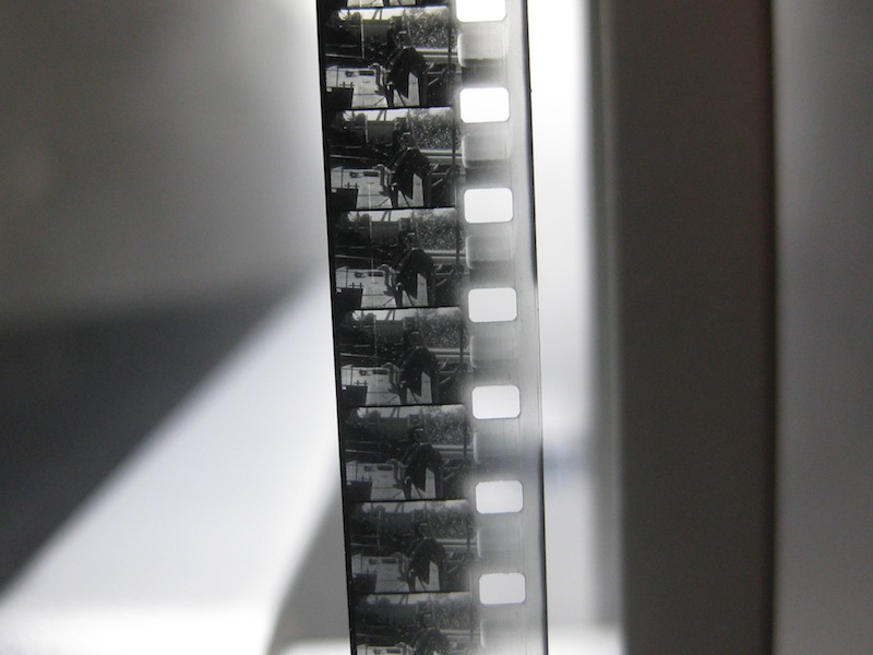

Interessant sind die kleinen Blitzer.
Ich denke, die können von der elektrostatischen Aufladung kommen, als ich den losen Film in aller Hektik versucht habe, auf die Spule zu ziehen. Ich musste dabei den letzten Meter abreissen, weil das ganze (zu lockere Gebilde) nicht in die Dose passte.
Zum anderen ist bis zum Schluss eine rhythmische Belichtung der Perforationsseite zu erkennen, die jedoch nicht ins Bild durchschlägt.
