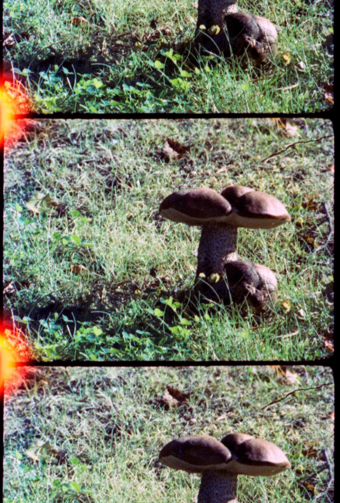

Das HT-Rohr funktioniert übrigens echt toll, hab mir eins gebaut, allerdings für 10 Meter Doppel-8 und bin die Woche fertig geworden, die Urlaubsfilme zu entwickeln. Im Vergleich zu S/W-Negativ ist halt nur die lange zeitliche Dauer von gut 2,5 Stunden pro Film etwas lang.
Wie wässert ihr die Filme am Schluss eigentlich, damit sie archivfest sind? Ich hab jetzt immer 7x 1 Liter Leitungswasser rein, das dann je 2 Minuten lang gedreht und als letztes Bad dann 1 Liter demin. Wasser mit wenig Netzmittel, damit es keine Kalkflecken gibt.
