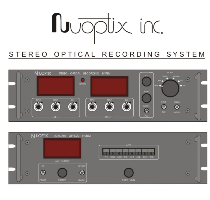

Nuoptix im beschriebenen schwarzen Kasten ist keine Magie. Wie auch bei der Fougerolle Aufzeichnungsapparatur ist das nur der Ansteuerverstärker der Lichthahnsteuerung.
Darin befindet sich ein symmetrischer Eingangsverstärker für +6dBm (Studiopegel, einstellbar +/- 10dB), gefolgt von einem 2:1 Kompressor über Schwelle und einem ab 99% greifenden >10:1 Limiter. Dann eine Verzögerungsleitung ca. 25 ms, um die Reintonblendensteuerung vornehmen zu können. Als letzte Stufe der Anlage der Ansteuerverstärker für die Lichthahnbändchen, mit Spalt- und Trägheitsausgleich sowie Leistungsverstärker (500 mW).
Nicht zu vergessen, stromgeregelte Netzteile für die Belichterlämpchen und eine Abhöreinheit für verschiedene Stellen des Signalweges. Ohne diese Elektronik würde die Belichtereinheit nicht funktionieren.

Für mich bleibt festzuhalten, NuOptix ist der Steuerverstärker des dazugehörigen Belichters, und keine Magie. Was Du als "" Einstellung der Schärfe und Spurlage" beschreibst, ist wohl Einstellung der Aussteuerung, der Ruhelinienbreite, der Reintonblendensteuerung und des HF Verlustausgleichs (Modulator und Spaltoptiksystem).

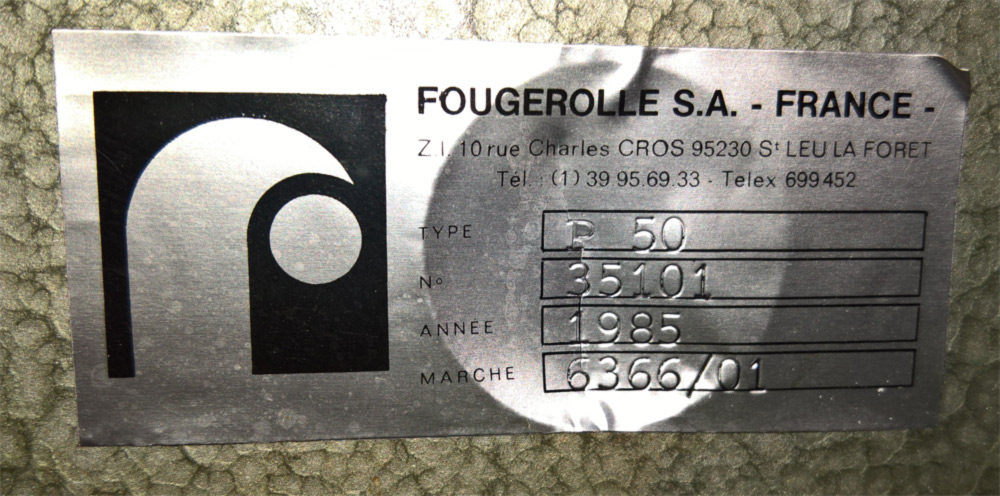

Wie hier nachzulesen: Fougerolle ist der Hersteller, Picot der Gerätename.

René Picot, lebt immer noch in Fougerolle France, so heisst nun mal der Entwickler der Anlage. Habs aber auch erst recherchiert.
Die wurde immer unter Fougerolle SA verkauft, nie anders.
Die Liefermenge des Kodak Films war 305 und als 624 m erhältlich, letzteres passt in die Trommeln der Fougerolle Kamera hinein.
Werbebroschüren das Eine, die kompletten Geräte das Andere. Selbst meine Mono Fougerolle (steht nirgendwo auf der Apparatur Picot drauf, deshalb Fougerolle genannt, Entschuldigung, falls das nicht der unter Fachmenschen gebräuchliche Name ist.) fasst 600+ m Film auf 75 mm Kern, den Inhalt einer Kodak Dose mit 2374 Film. Und die Apparatur ist definitiv aus 1985.
Wie soll der Nichtfachmann auf Picot kommen? Sags mir, steht nicht drauf, nur Fougerolle. Lediglich der Typ P50 deutet mir jetzt auf Picot 50 hin.

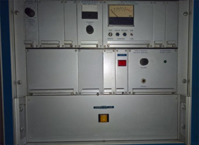

Ich habe es nochmal nachgesehen, die neuen Kameras dieses Typus kamen von NT Audio in Los Angeles, eine herausragende Firma in diesem Gebiet, die leider die Transition auf Digital auch nicht überstanden hat. Deren Preis lag über 200000 Mark, also warum nicht eine aufgearbeitete Anlage mit neuen Lichthähnenb und Steuertechnik von JR Sky kaufen?
Die Einstellung der Belichtungslage erfolgt auch bei der Western Typ Kamera mit "Allen" Wrench. Das geht auch gar nicht anders. Wie auch? Das Bändchen ist fest, und die Lage des Lichtstrahls zum Film kann nun mal nur mechanisch verändert werden.

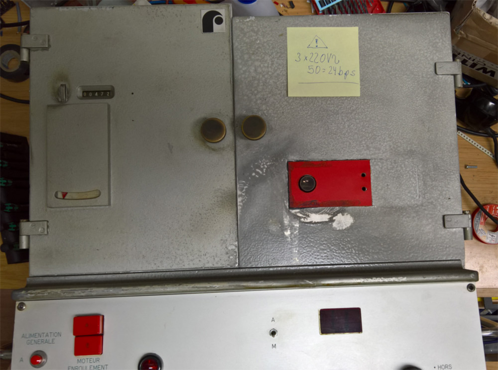

Schaun wir mal auf die Frontplatte:
Was gibt es da zu sehen?
Zum Ersten das analoge Ansteuermodul. Mit genau den geleichen Einstellpotis, wie bei Fougerolle/Picot, nur halt in einer ansprechenderen Verpackung. Sieht nicht ganz so nach Bastelarbeit aus.
Modul 1 hat Eingegangspegler, Breite der Noiseless Blenden, sowie die Monitorschaltung zum Abhören vor/ am Lichtsteuer, sowie durch den Film hindurch über Photozellen.
Der Zweite Kasten beinhaltet das Netzteil mit Stromregelung für die Belichtungslampe(n) und den unumgänglichen Testtongenerator für das bekannte Kreuzmodulationsmuster, 400/ 2000/ 4000/ 8000/ 10000 Hz Töne und Rosa Rauschen.
Ich habe auch noch mal das Handbuch angefügt, da können weitere Fragen beantwortet werden
