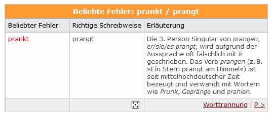

vor 1 Stunde schrieb cinerama:
Dort prankt:
THE SHOW MUST GO ON!
Also ein Irrenhaus?
Quelle: https://www.korrekturen.de/beliebte_fehler/prankt.shtml
