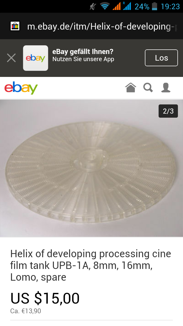

vor 4 Stunden schrieb SandroP:
Weiß jemand ob das hier die untere Spirale seinen könnte?
Es steht doch in der Auktionsbeschreibung eindeutig, dass es die mittlere Spirale ist.
Die untere gab es auch: http://www.ebay.de/itm/Helix-of-developing-processing-cine-film-tank-UPB-1A
Ist leider gestern mittag schon verkauft worden.
