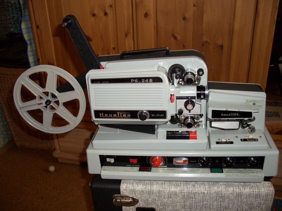

Hallo Filmfreunde
Ich hätte noch 2 (oder sind's 3?) Heurtier's in meinem Fundus, sind allerdings noch ungeprüft. Sind jedenfalls extrem gewichtige Projektoren. Bei ernsthaftem Interesse könnte ich diese mal hervorsuchen und testen.

Moin,
demnach scheint der Heurtier das Mittel der Wahl zu sein. Warum gibts da nicht noch mehr Firmen? Entscheidet man sich sonst zwischen N8 und S8?
ualy - was bedeutet denn ernstes Interesse in Zahlen?
