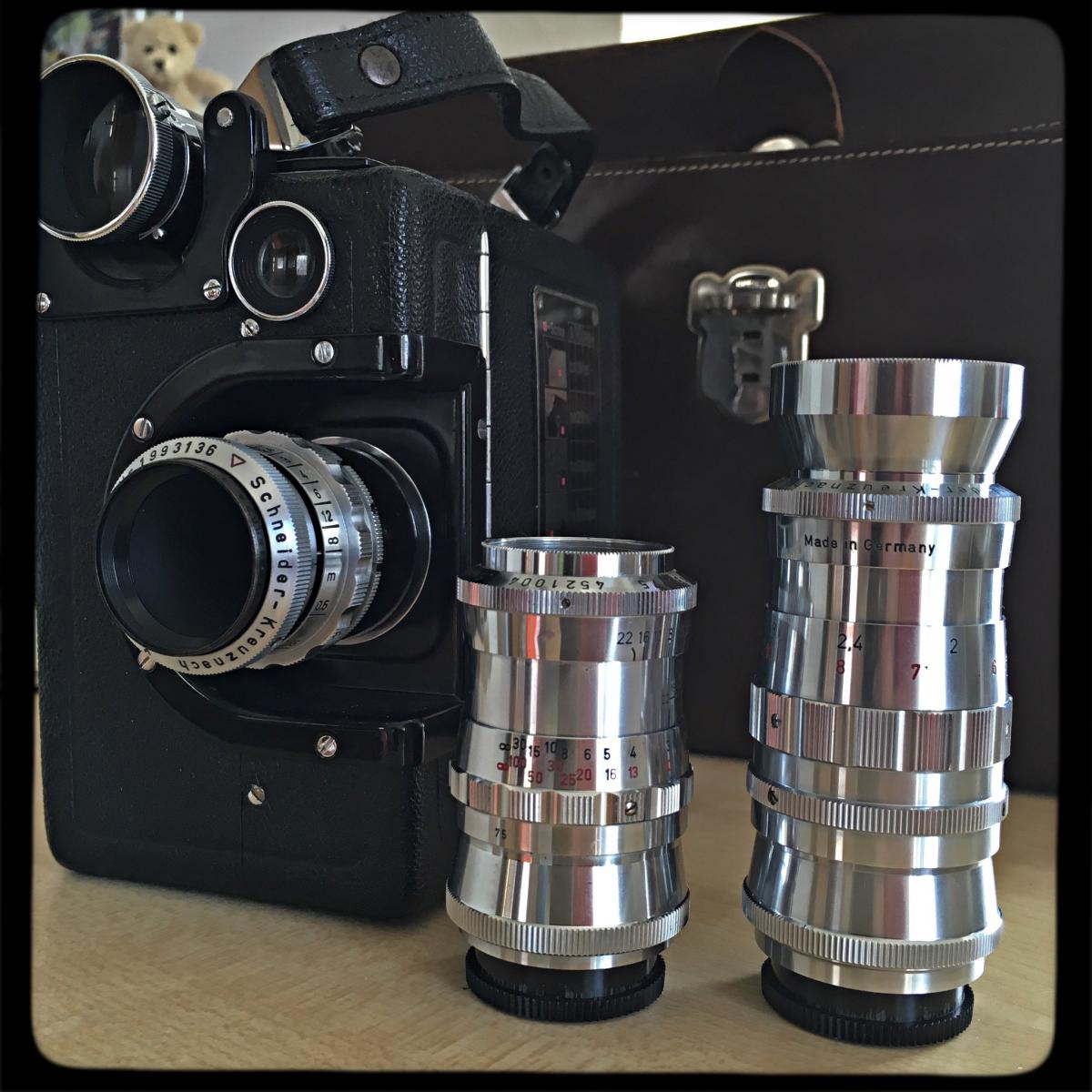

Hallo, für meine Siemens F2-Filmkamera habe ich drei Schneider-Kreuznach-Objektive: 25, 75 und 100. Nun würde ich gerne Filter zum einschrauben dafür verwenden. Ich bin mir aber unsicher, wie ich deren unterschiedliche Größe bestimmen soll. Das Filtergewinde ist innen. Könnt ihr mir weiterhelfen? Danke im voraus.
Zu der Zeit als die Kamera aktuell war, gab es vor allem Filter zum Aufstecken. Mess doch mal den Durchmesser mit einer Schieblehre. Ich habe noch viele alte Aufsteckfilter und Vorsatzlinsen aus der Auflösung eines Fotoladens. Ansonsten auch mit der Schieblehre den Innendurchmesser bestimmen. Ich bezweifel aber das die Gewinde mit der Gewindesteigung moderner Einschraubfilter harmonieren.

Ansonsten auch mein Rat: Innendurchmesser der Frontgewinde bestimmen und in Tabellen das entsprechende Gewinde
nachschlagen, in dieser Tabelle Kernlochbohrung genannt, die Kolonne ganz rechts:

Die Gewindesteigung wird schon passen, aber Einschraubfilter in diesen kleinen Durchmessern sind als Neuware sehr selten.
Ich würde es auf Fotobörsen probieren, und im Zweifelsfall die Objektive zum Probieren mitnehmen.

Für meine Schneider hab ich recht bezahlbare Filter auf ebay gefunden. Ich glaube das 25mm braucht ein ES 27.5. Bin dann aber dazu übergegangen einen Adapterring auf 49mm zu verwenden, weil ich 49mm an mehreren Objektiven habe. Sieht manchmal urig aus, ist aber glaube ich optisch unproblematisch.
Ich hatte vor 2 Jahren für ein Gelbfilter und ein Grünfilter je 10€ bezahlt. Mein tatsächliches Interesse galt aber einen Graufilter, um mit dem Aviphot200 besser zurecht zukommen. 27.5mm waren sehr rar das hast du recht. Hier aber ein aktuelles Beispiel:

Graufilter habe ich nicht gefunden, habe auch ein Skylight genommen und eine Graufilterfolie dazu.
Eigentlich wundern mich die 27.5mm sowieso. Aber 27mm Filter fallen sowohl bei dem f=25mm als auch bei dem f=16mm Schneider (ich galube Xenoplan) raus.
Kennt einer der Forenten sich mit den Schneider Objktiven aus? Evt hatten die ein spezielles Gewinde ?

Das "S" deutet ja schon auf etwas Spezielles hin. Vermutlich muss das Gewinde nur länger als normal sein, so sieht das bei meinem Schneider Xenon 1,5/25 an der Siemens FII aus. Der Aufsteck-Ø ist 29A, auch ziemlich ausgefallen.
