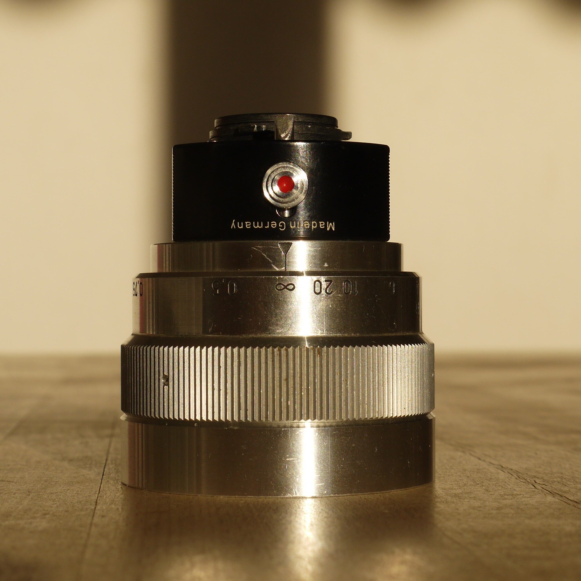

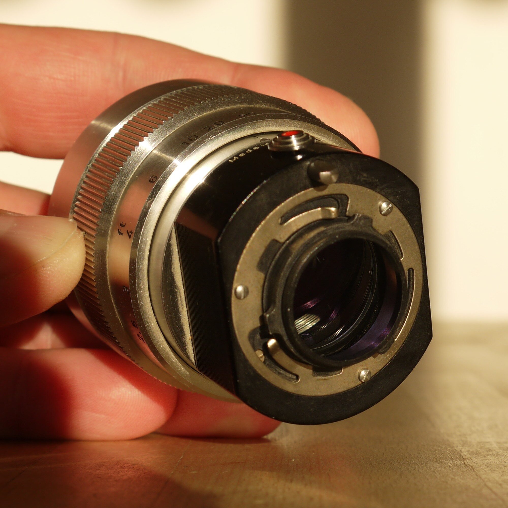

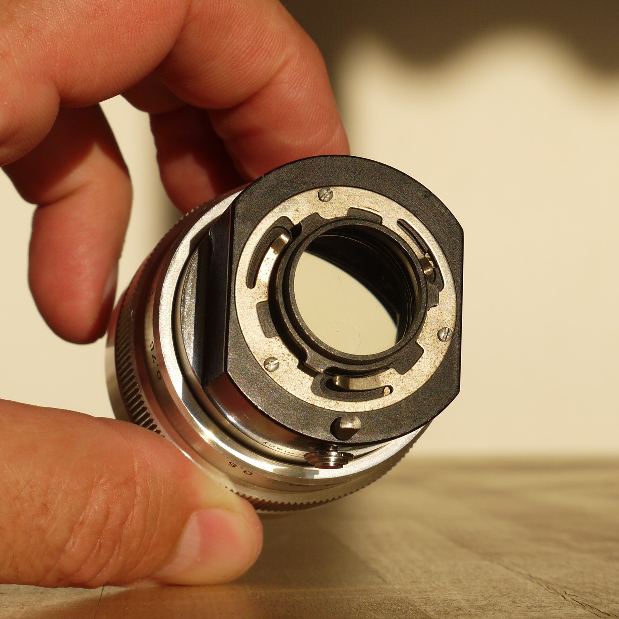

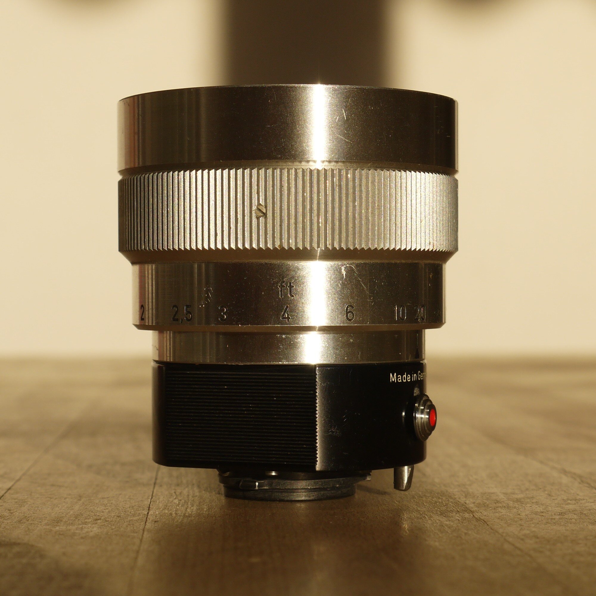

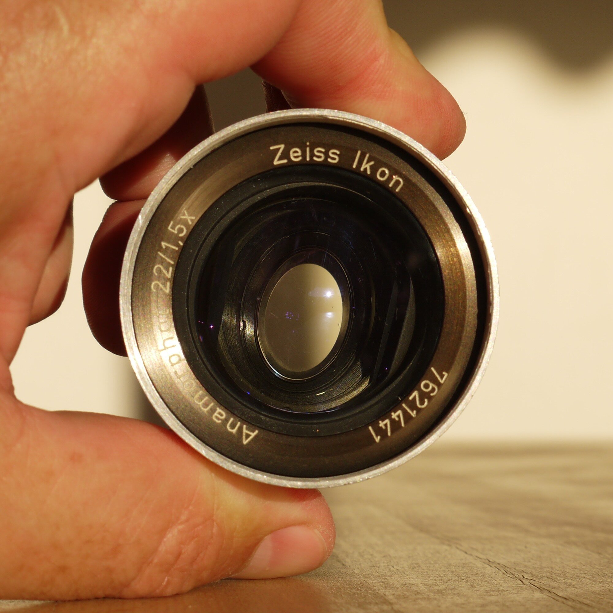

Wie gesagt, wenn man die Meterskala oben haben will, ragt der angeschrägte 3er Bolzen unterhalb der optischen Achse etwa 2,5 mm hinter die Bajonettfront vor. Die Grundoptik wird auf Unendlich gestellt, die Schärfe am Anamorphot reguliert.
Die Movinette 8B (in der Version mit Nachführ-Beli) hat ja das gleiche Bajonett vor der Frontlinse wie das Movikon 8B. Dort wäre aber der Anamorphot wenig sinnvoll, da sich dieses Bajonett mit der Blendenverstellung dreht.
Gab es noch andere Vorsatzteile, die an das Bajonett gepaßt haben?

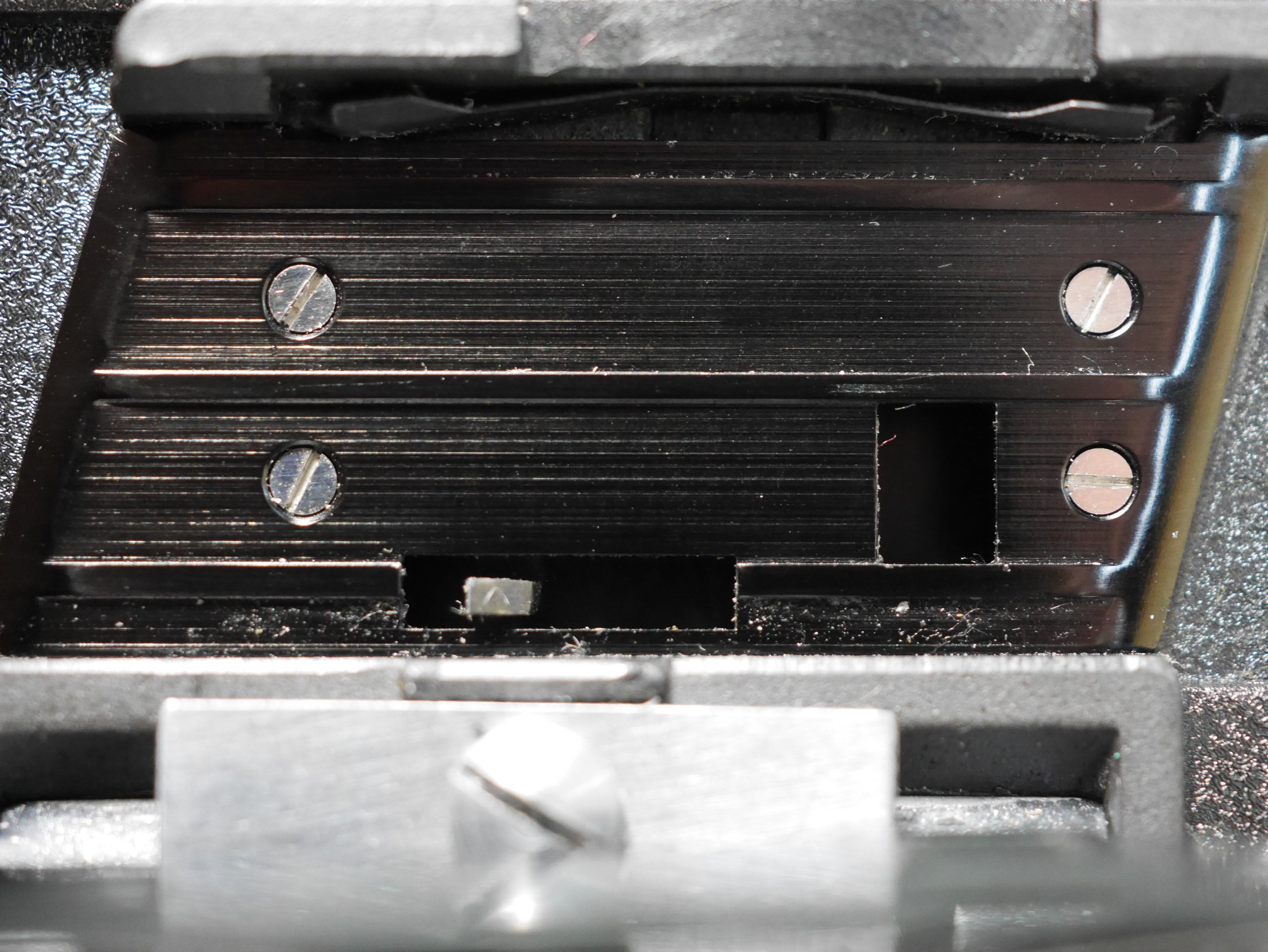

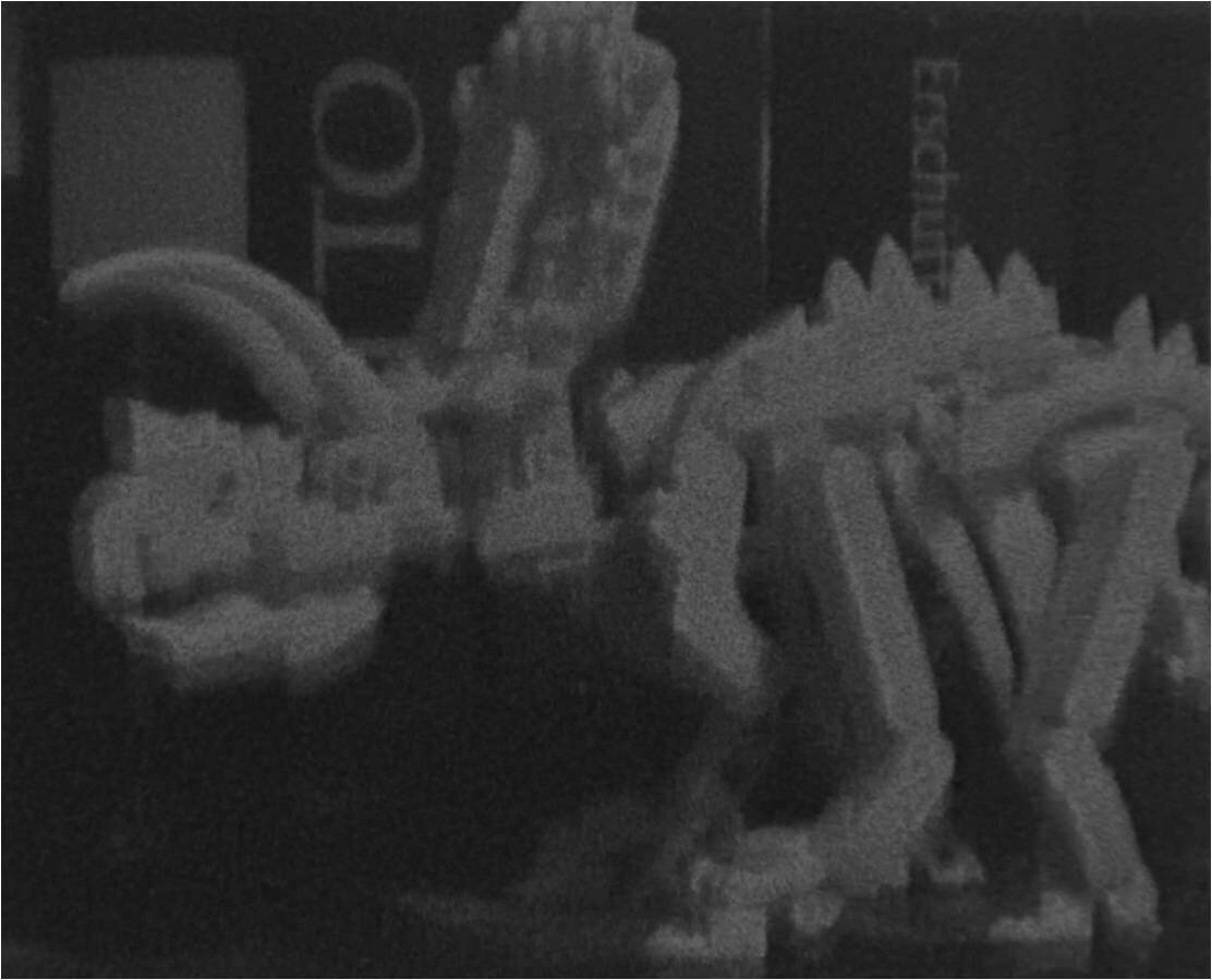

Das unten wiedergegebene Problem des unruhigen Bildstandes taucht mal stärker, mal schwächer bei meiner Movikon 8 auf. Ich habe bislang immer nur kurze Testfilmchen (1,5m) verdreht, weil ich die einfach in einem kleinen Tank entwickeln kann. Teilweise sieht es danach aus, als würde der Film unter zu viel Zug stehen. Ist das mit etwas Reinigung, Fett und Öl behebbar? Oder meint ihr, die Kamera ist hin?
War, wie gesagt, extrem billig...
Edited by MFB42 (see edit history)
Ja, ausgezeichnet. Du hast anerkennende Erwähnung verdient für deine Offenheit, den Schmutz zu zeigen, der sich da aufhält. Wenn du nun zunächst mit einer Zahnbürste alles blitzsauber machst, und dann ein Stück Film einlegst, am besten Blankfilm, dann wirst du beobachten können, ob und wie die Seitenführung spielt. Die Blattfedern müssen etwas Druck auf den Streifen ausüben.
Falls diesen gegenüber die feste Anlage ausgelaufen ist, kann es Probleme geben. Schau auch nach, ob der Greifer Mitte Loch läuft, er darf nicht in die Eckenverrundungen greifen. Zuletzt Filmtür schließen und durch Zug am Film (nur vorwärts) abspüren, ob es Andruck gibt.
Wenn das alles richtig funktioniert, fällt der Verdacht halt wieder ein Mal auf den Film.

Auch bei nur schneller Reinigung une Überprüfung schein alles gut zu sein. Die Feder hält den Film im Kanal, der Greifer greift schön mittig. Allerdings zieht die Aufwickelrolle recht kräftig am Film. Das schein der einzige Grunde zu sein, wieso es zu vertikelem "Zittern" kommt. Bei manchen Frames ist das Bild auch nach unten "verschmiert". Ich deute das auch mit zu hohem Zug. Ich weiß nur nicht, wie ist das beheben kann.
