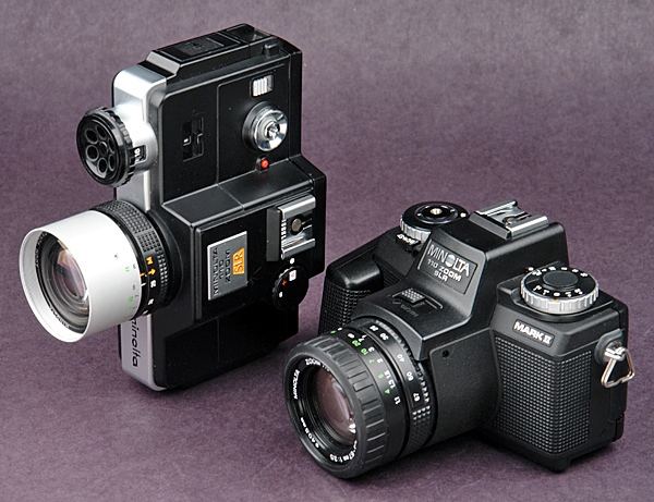

Die Pentax Auto 110 stand früher mal auf meiner Wunschliste, war aber mit meiner Minolta sehr zufrieden,
habe beides noch, die Kamera und den Leitz Diaprojektor, immer eine Freude das beides noch funktioniert
