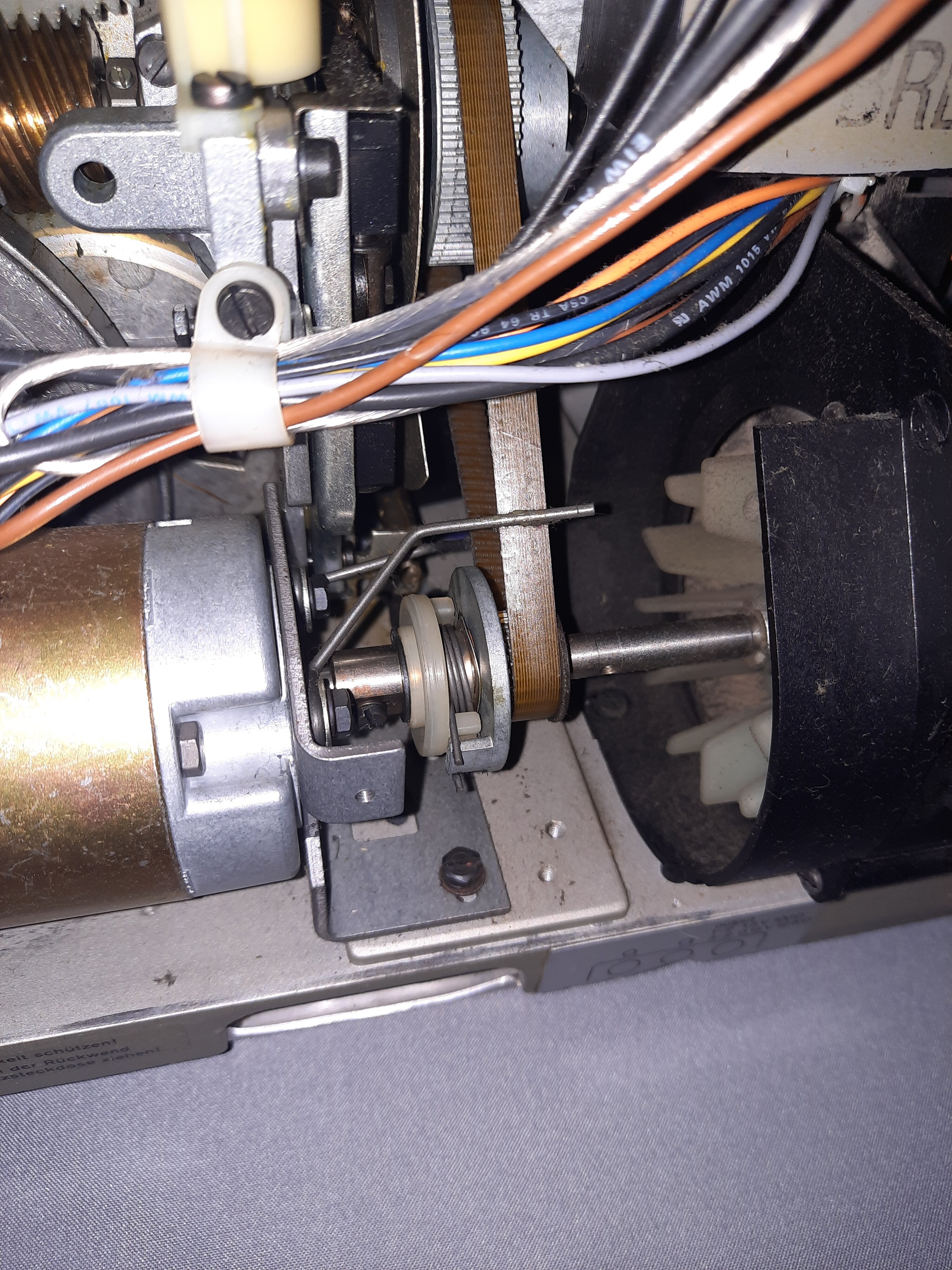

Danke Friedemann, dann muss ich dies beim nächsten Mal prüfen, denn ich glaube, das ist die Ursache für das surrende Geräusch, welches ich nur von Bauer P8-Projektoren kenne.
das Surrende Geräusch ist die Motorsteuerung, wenn der Motor langsam verschlissen ist. Da surrt, bzw. sirrt es auch, wenn der Riemen nicht aufgelegt ist. So mancher Schulprojektor klingt richtig grausam.
  • Surprised 1
Ich habe selber die Riemen bei zwei späten P8 professional TS getauscht. Das waren dicke Stahldraht (○2mm) die von oben auf den Riemen gedrückt haben. Ich habe sie ausgebaut und die Riemenspannung mit der Motorposition eingestellt. War ziemlicher Fummelkram. Wenn der Zahnriemen zu sehr am Bund anläuft gab es auch Geräusche.
