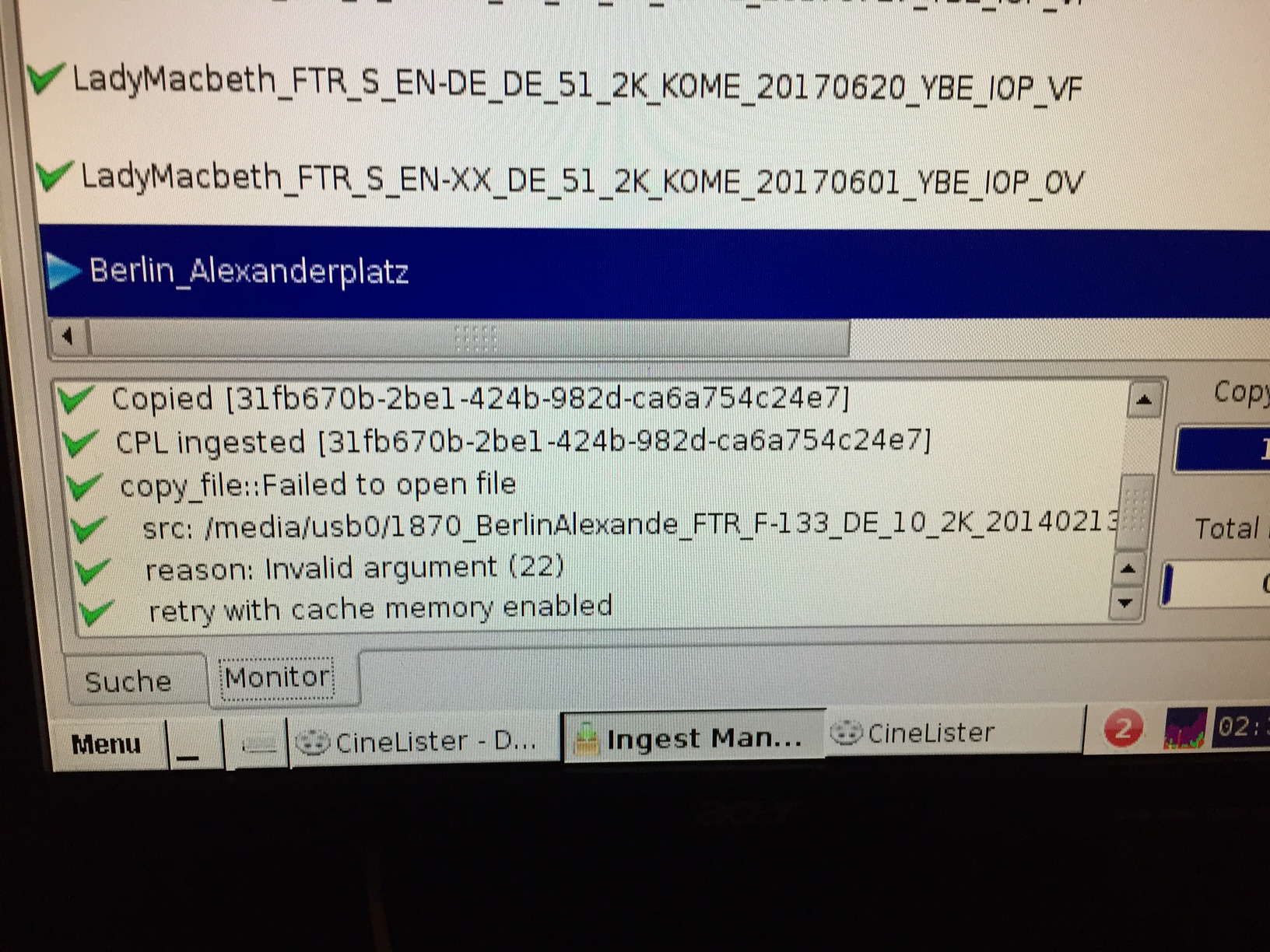

die Fehlermeldung hast du beim Doremi grundsätzlich beim Ingest von USB.
Wie schon geschrieben hat das nichts mit deinem Problem zu tun.

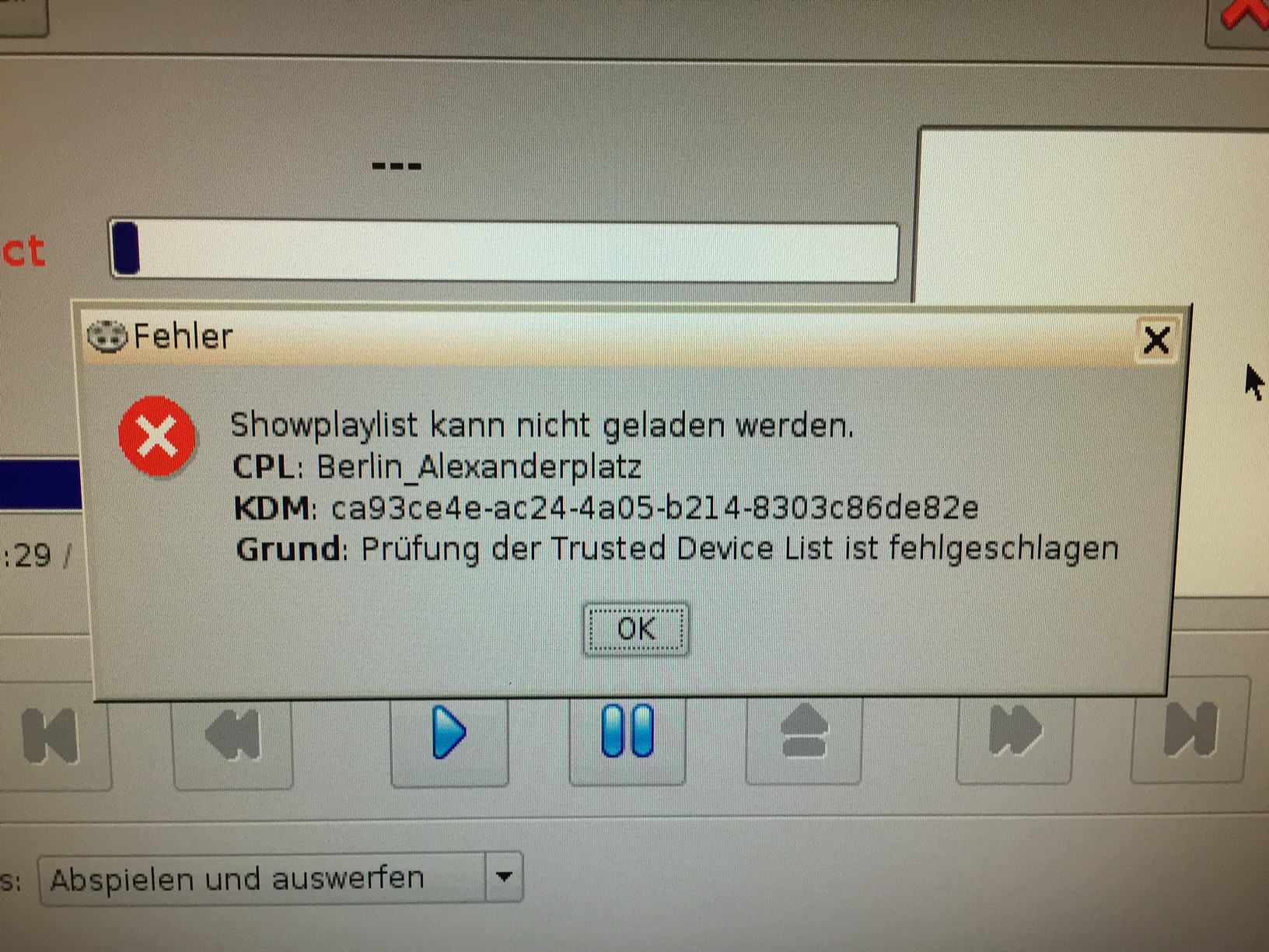

Vermutlich ist es der KDM, hatte immer nur auf die unterste Zeile der Fehlermeldung geachtet. Das neueste SM ist dank der Hilfe von Chris jetzt auch drauf. Anbei noch ein Bild von der kompletten Fehlermeldung:

Hab weiter nachgeschaut. Bei Certificate Thumbprint steht tatsächlich nix drin, bei allen anderen Schlüsseln anderer Filme steht da trust all drin. Aber auch im Saal, wo der Film sich abspielen läßt, in dem er aber nicht im Einsatz ist, steht bei Certificate Thumbprint auch nix drin, er läuft aber trotzdem....
