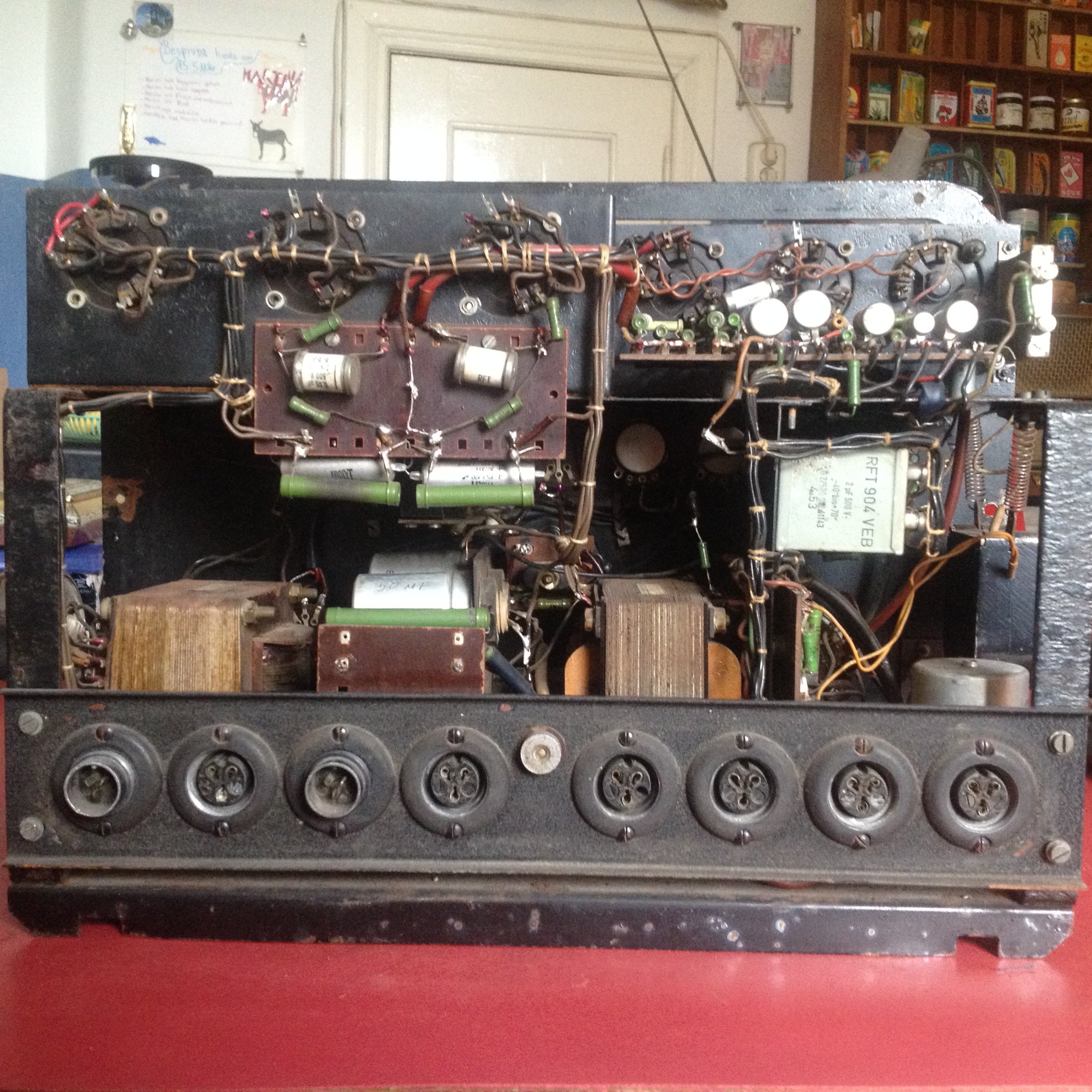

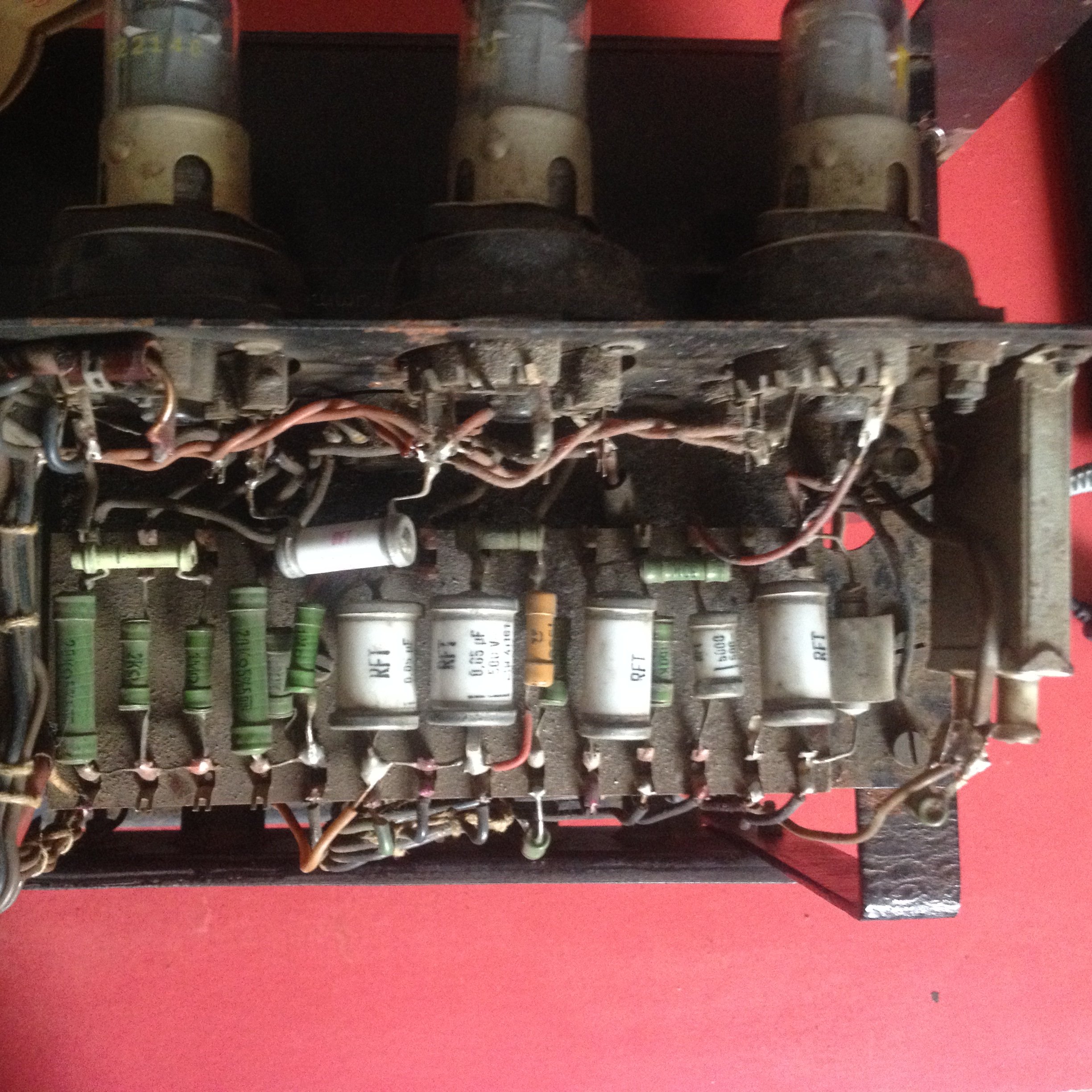

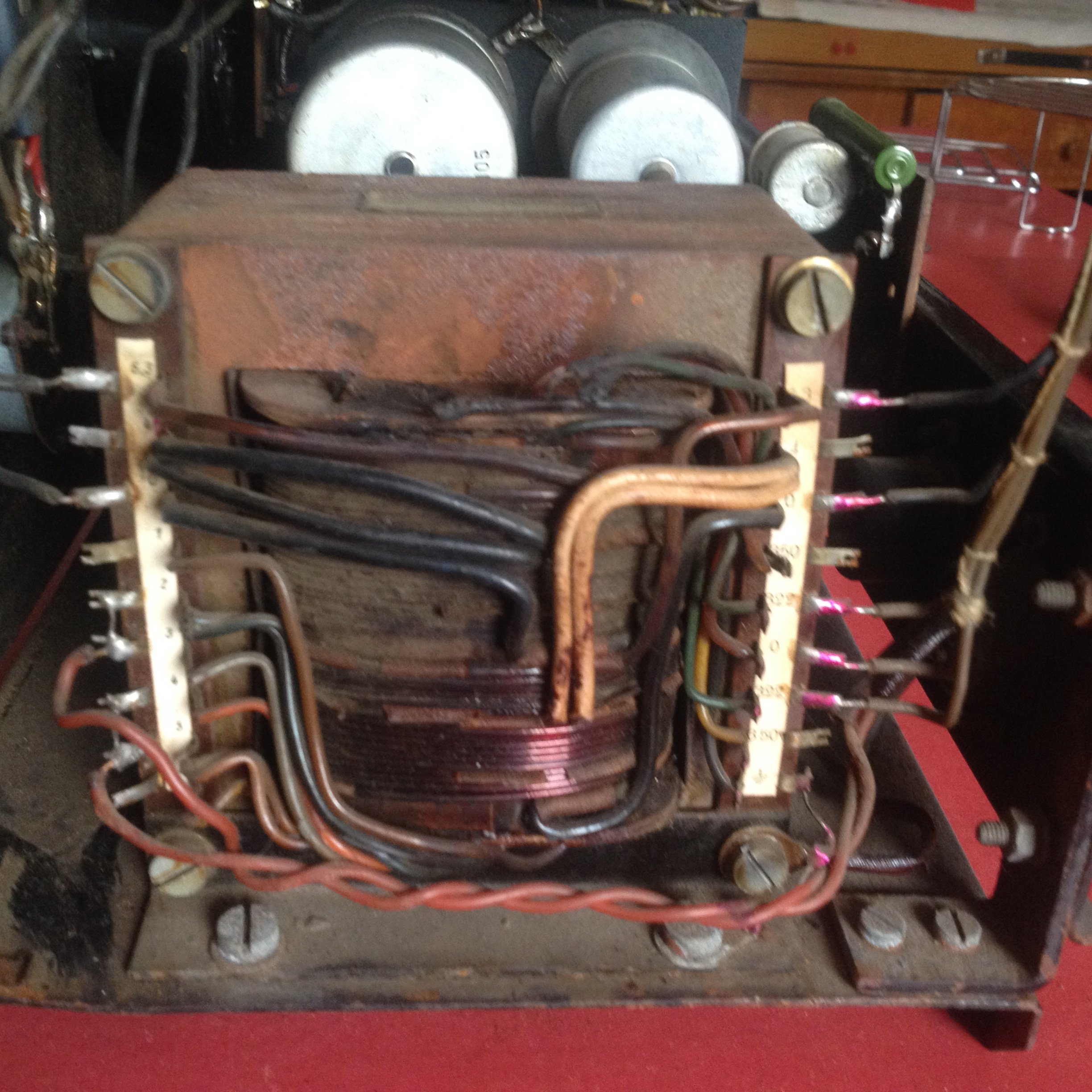

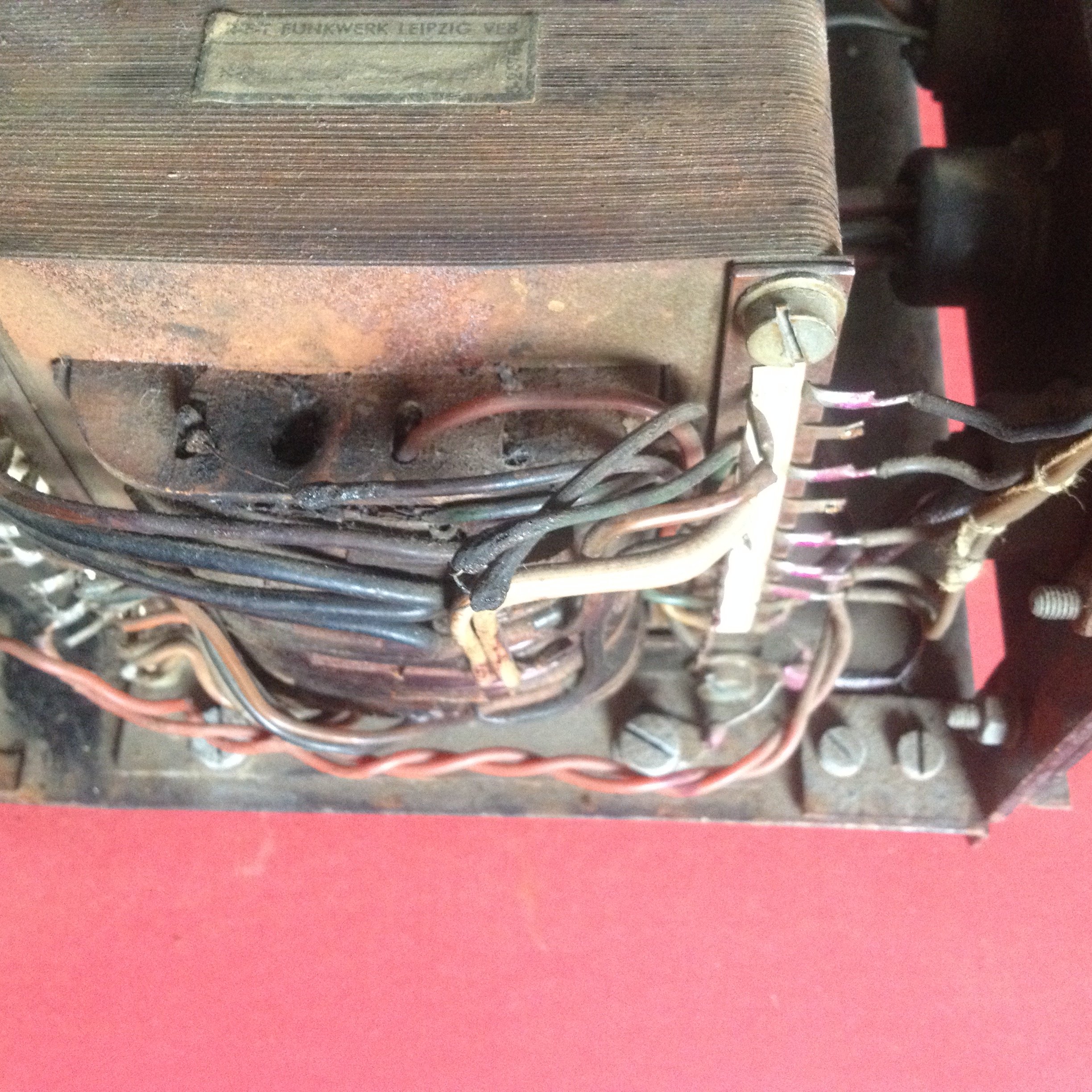

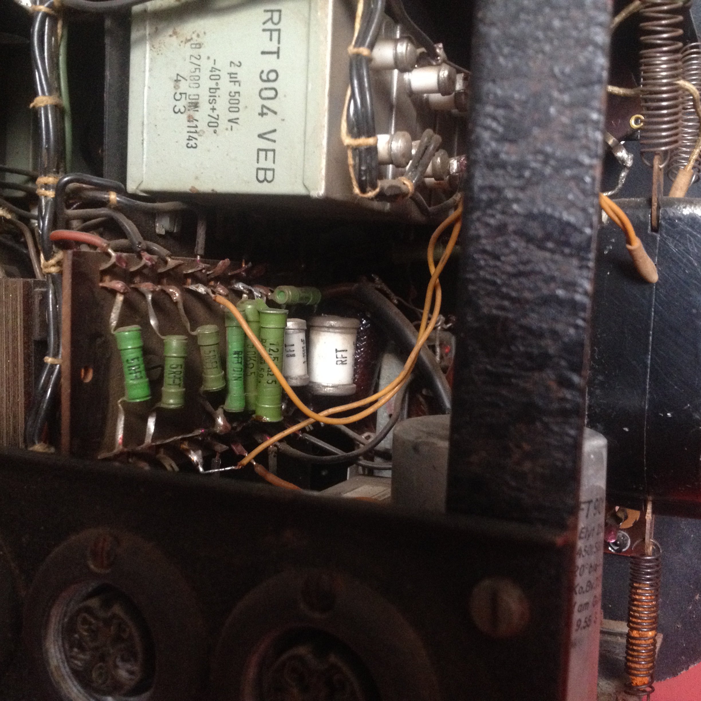

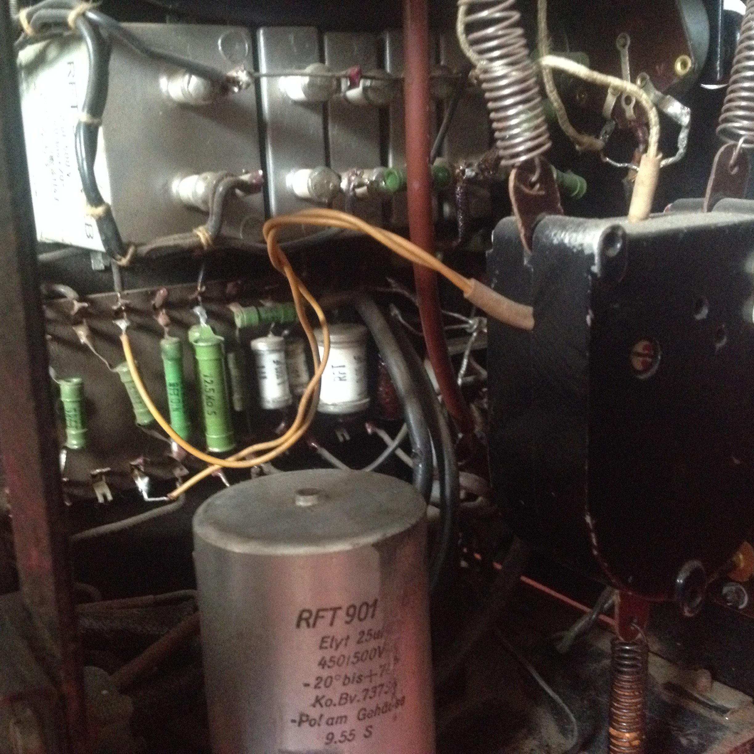

Ich hänge mal ein paar Fotos an.
Zu allem Überfluss ist , wie sich das gehört, in den 50er Jahren alles frei verdrahtet, die Röhren auf brüchigen Bakelit Sockeln.
Also Eure Erfahrungswerte bei der Restauration von der Kiste sind gefragt.

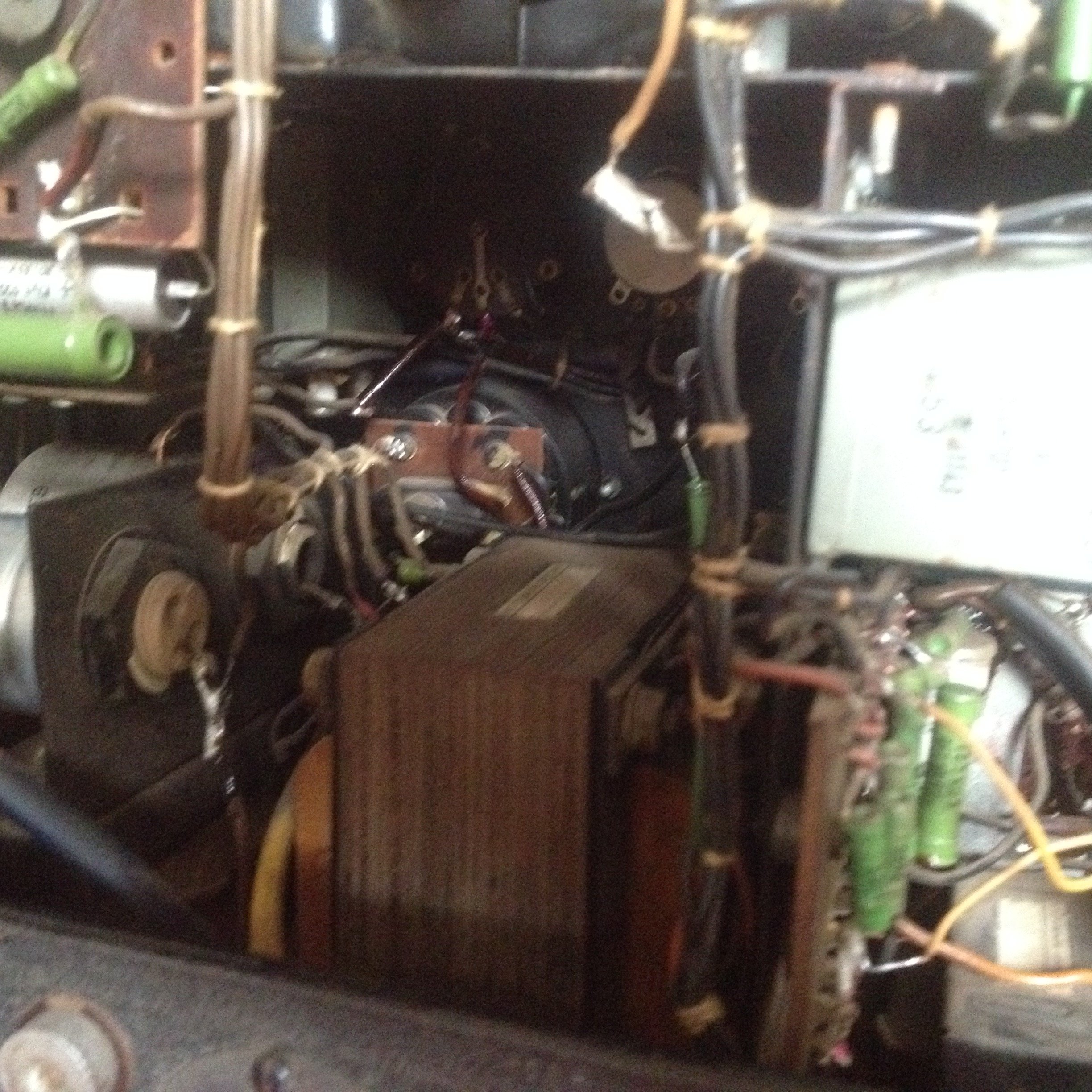

In dem Gerrät sind übrigens 2 große und ein kleiner Trafo verbaut, wenn ich mich nicht täusche. Die 2 großen sehen recht baugleich aus, zumindest von der Größe.
Ohne weiteres Aufschrauben ist es allerdings etwas unübersichtlich im Gerät und die Typenschilder sind meist verblichen oder total eingedreckt....

Du hast eine sehr frühe Version der TK bzw. des Verstärkers. Die Meisten wurden in späteren Jahren nach- und umgerüstet. Dabei wurden die Tuchelstecker zur Stromübertragung meist entfernt und durch Warmgerätestecker ersetzt. Dies gilt für Projektionslampen (wurden auf Schuko_stecker umgerüstet), Steuerkabel (breite Mehrpol-Verbinder) und eben Verstärker.  Diese Geräte wurden dann meistens auch auf 220V umgerüstet. Zumindest habe ich noch keinen KV mit Warmgerätestecker gesehen, der noch auch 110V lief. Dies wohl auch, um einer möglichen Verwechslung der Kabel vorzubeugen. Selbst Geräte, die noch mit 110V ausgezeichnet sind, waren häufig schon umgebaut.

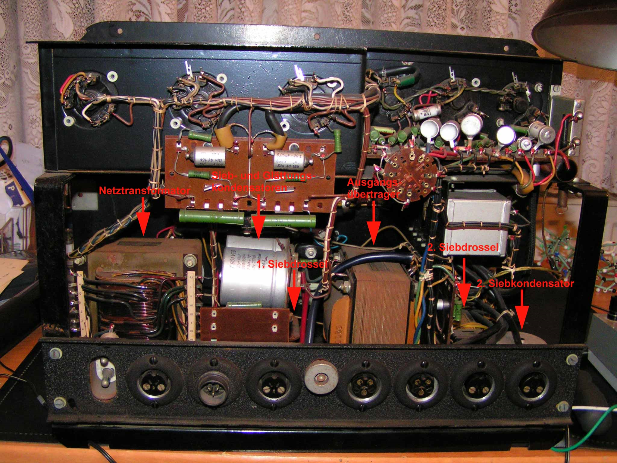

Jedenfalls war dort ein schöner Bildbeitrag zum TV2. Ich hatte mal die Bilder runtergeladen und stelle mal ein Bild hier rein.
Die Zuführung der Netzspannung ist in der Ausführung Großtuchel schon grenzwertig. Hier sieht man den Gerätesteckeranschluß. In den Bilder von Pathé Kikeriki sind die Adaptions-Röhren für die EF12 zu erkennen. Also EF12 zu ECC83. Wer weiss was sonst noch alles anders ist. Sieht sehr vermuffelt aus. Zu prüfen ist, ob wie bereits angemerkt,  im Projektor die Lichtonabtastung mit Photozelle oder Photoelement erfolgt. Bei Photozelle wird's notwendig den oder einen andere zugehörigen Röhrenverstärtker zu verwenden. Die Photozellen benötigen eine Zellenvorspannung von ca. 100 bis 120 V. Diese wird aus der Anodenspannung generiert. Der Lautsprecher wird tatsächlich mit 100V-Technik betrieben, im Original-Lautsprecher war ein Übertrager eingebaut. Daher ist der Hinweis richtig, für diese Technick im Handel einen Anpassübertrager zu besorgen. Eine Lautsprecherbox mit entsprechender Leistung (ca. 20 W) und ensprechender Anschlussimpedanz (passend zum Anpassübertrager) kann dann ohne Sorge betrieben werden. Gut ist hier ein 2- oder 3-Wegebox.

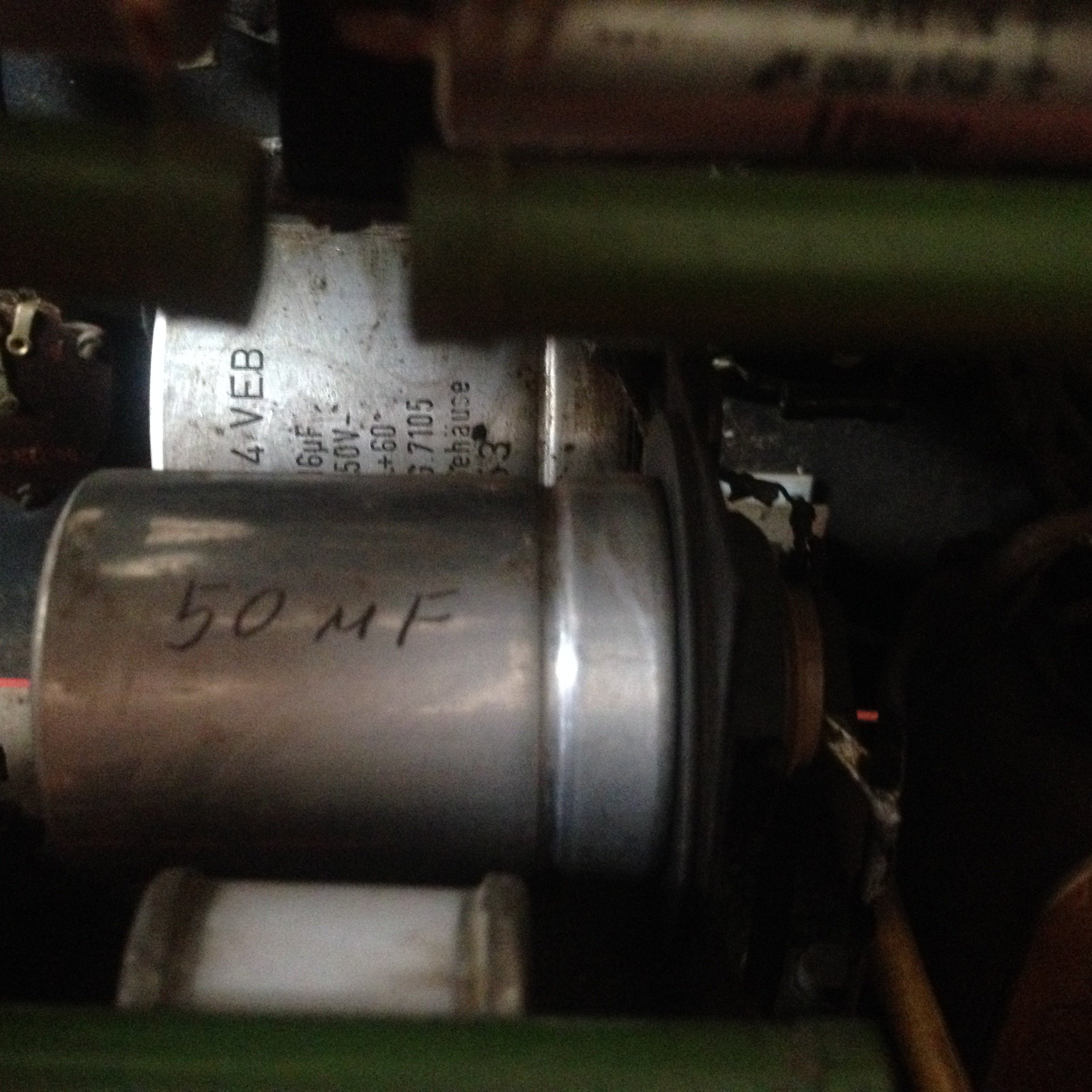

Ich kann erstmal beschreiben, was ich bisher unternommen habe:
  • alle EF 12 Pentoden wurden wohl ab Werk/Service durch EF 86 mit Adapter auf den Stahlröhrensockel ersetzt und laufen noch gut (jeweils > 1mA Anodenstrom)
  • als erstes die Brücken am Netztrafo geändert, damit er an 220 Volt betrieben werden kann, eine vorhandene kleine Zusatzwicklung noch mit dazu geschaltet, bei 226 V~ Primärspannung, ergeben sich nun 6,19 V~ Heizspannung und 356 V~ an den äußeren Abgriffen der Sekundärwicklung, was ich für sehr OK halte

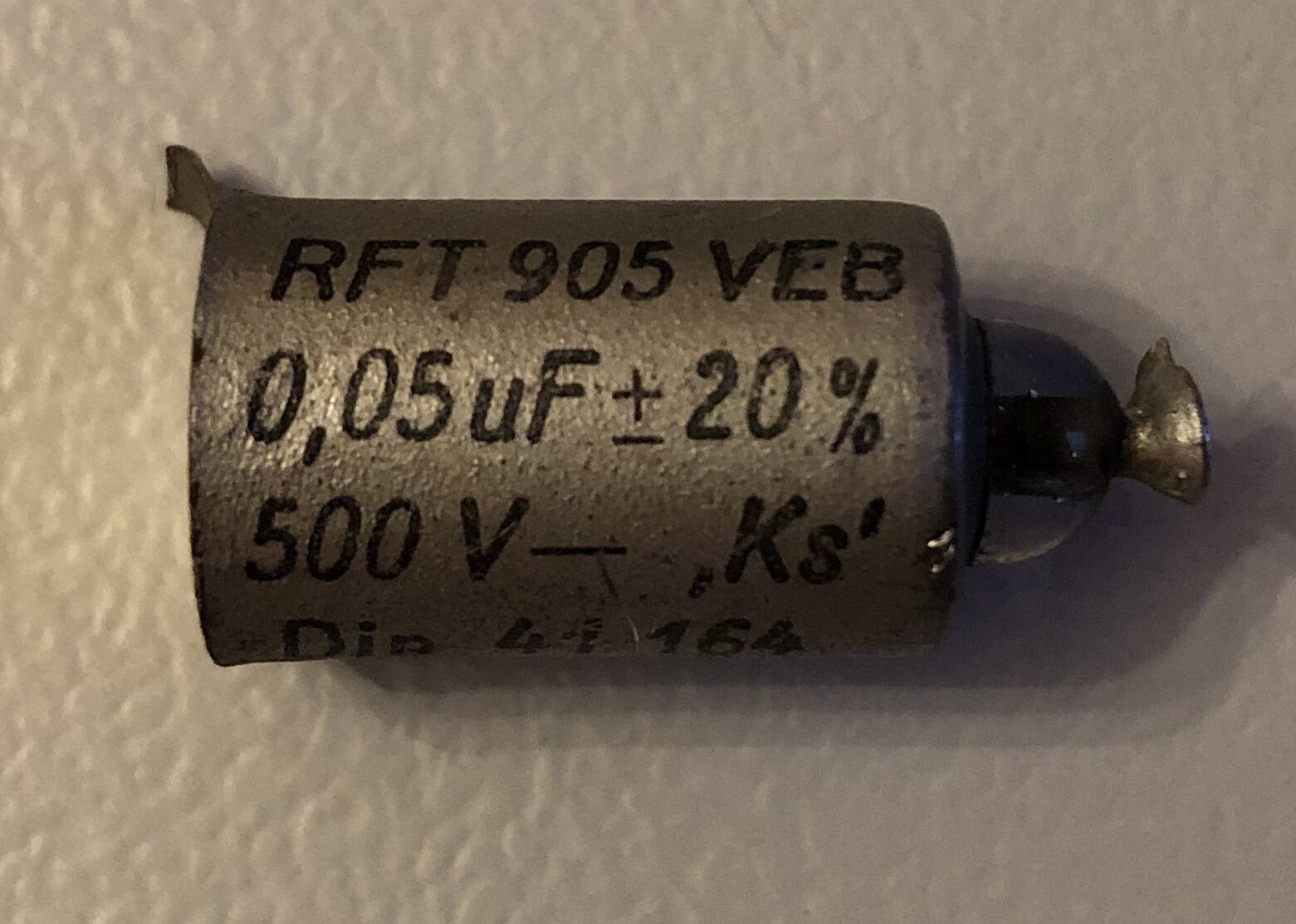

  • nachdem einer der 50nF/500V Kondensatoren vor den Endröhren EL12 Gleichspannung durchließ (19V am g1) habe ich diese Kondensatoren komplett getauscht und durch 100nF/400V MKP ersetzt
  • alle anderen Kondensatoren scheinen nach meinen Messungen soweit ok zu sein
  • der Gong funktioniert, ist aber ziemlich leise
  • der Anodenwiderstand von 200 kΩ der 2. Pentode war hochohmig, ich habe ihn durch einen 220 kΩ / 2W Metallfilm ersetzt, Anodenspannung jetzt bei 170 Volt
  • der 25 µF/35 V Elko an der Kathode der ersten Pentode, hatte nur noch 300 nF, diesen habe ich durch 47 µF/63 V ersetzt, jetzt wirkt der Bassregler auch wieder
  • beide Schaltstellungen für die Projektorauswahl TK16/TK35 bewirken eine mehr oder weniger starke Höhenanhebung, über einen zusaätzlichen Schalter habe ich den 50 nF Kondensator in Stellung TK35 abschaltbar gemacht, so dass der Frequenzgang des Verstärkers mit beiden Klangreglern am Anschlag = minimale Dämpfung, nun fast linealglatt ist

  1. hat jemand Erfahrung mit den Metallgekapselten Block-Kondensatoren in diesem Gerät, sind diese durchweg unproblematisch oder sollte man die lieber tauschen? Die, die ich bisher durchgemessen haben, scheinen alle ok zu sein.
    Ich denke, dass die Sikatrop-ähnlichen Kondensatoren unkritisch sind, bei diesen habe ich auch noch keinen defekten gefunden

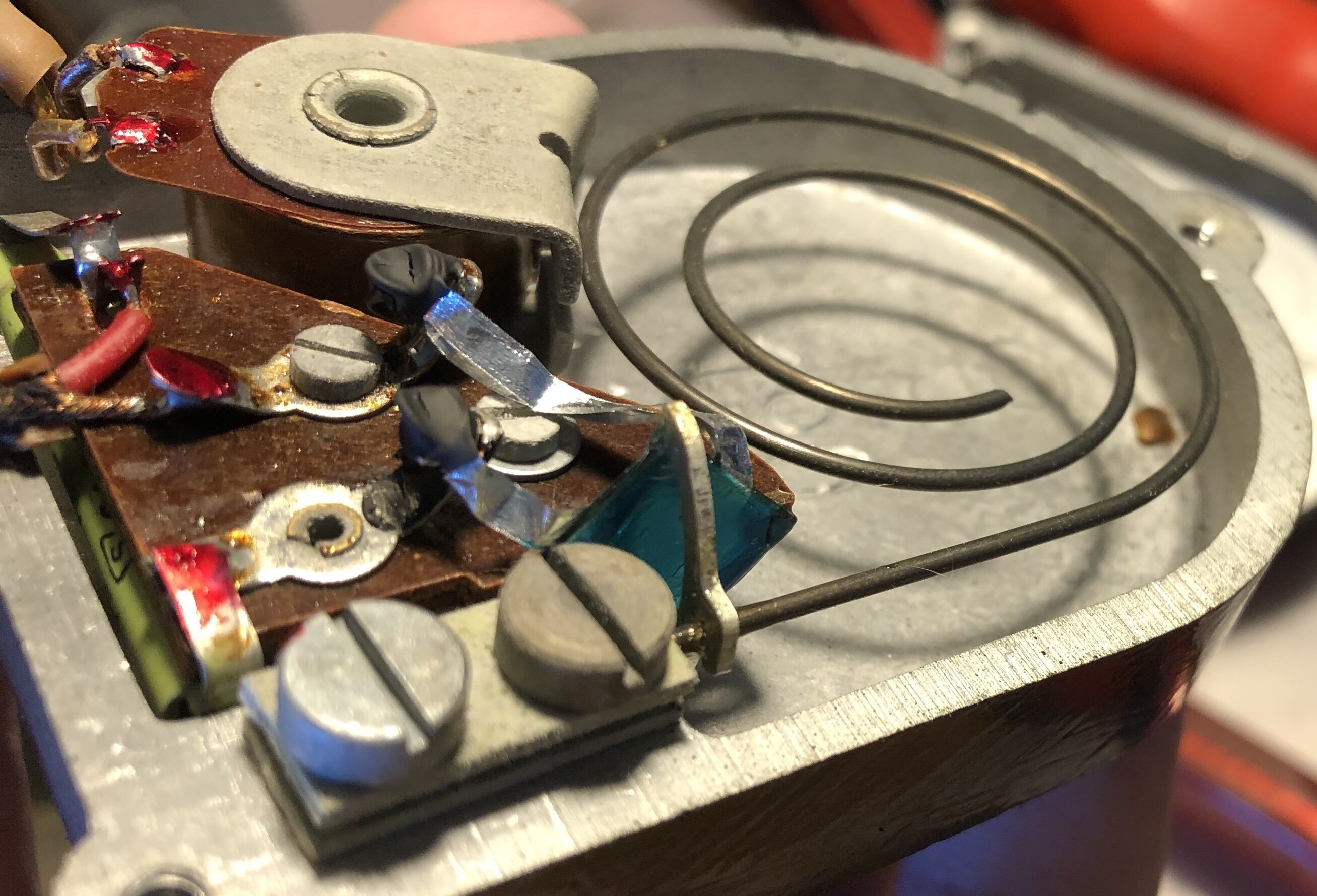

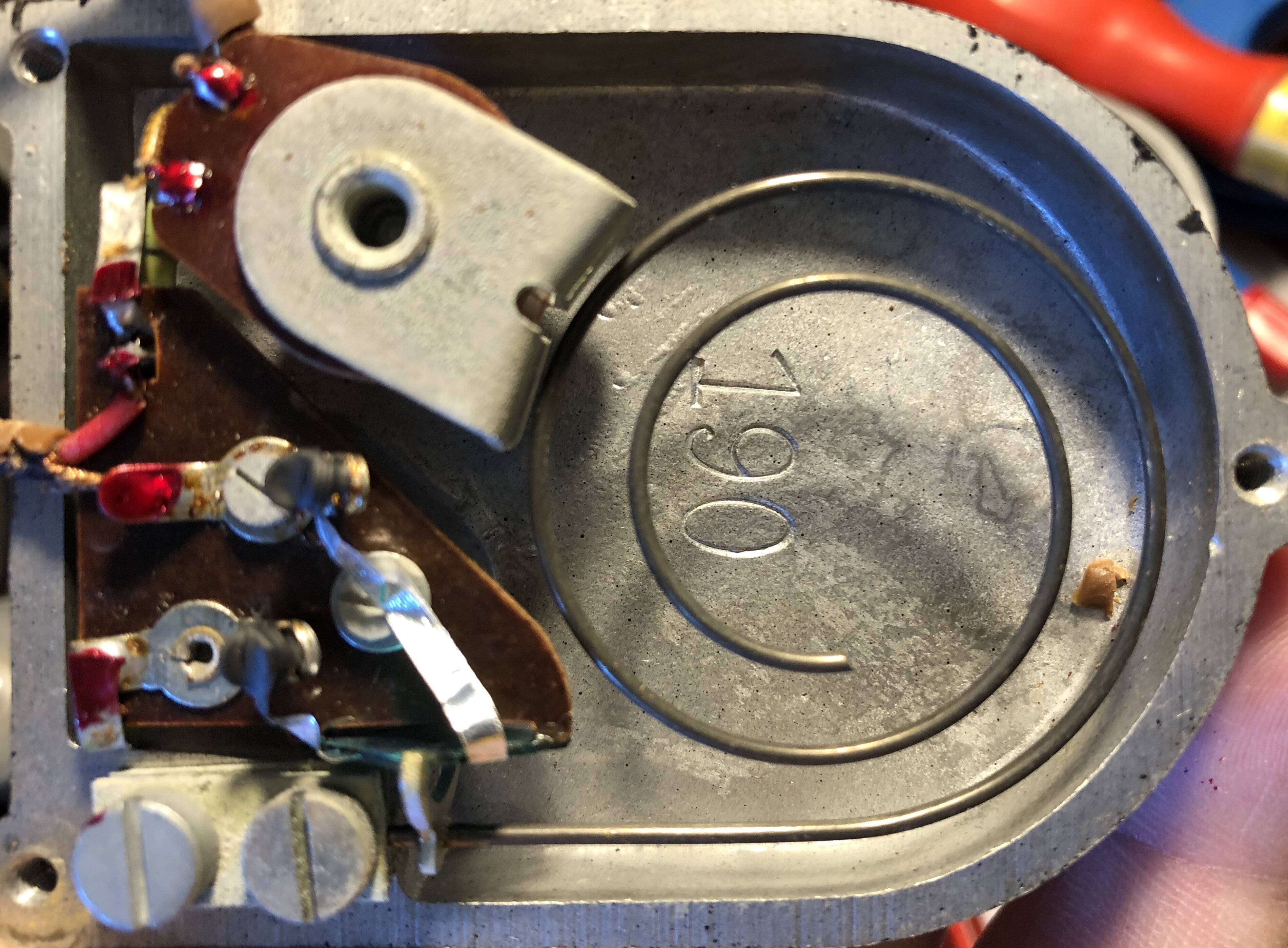

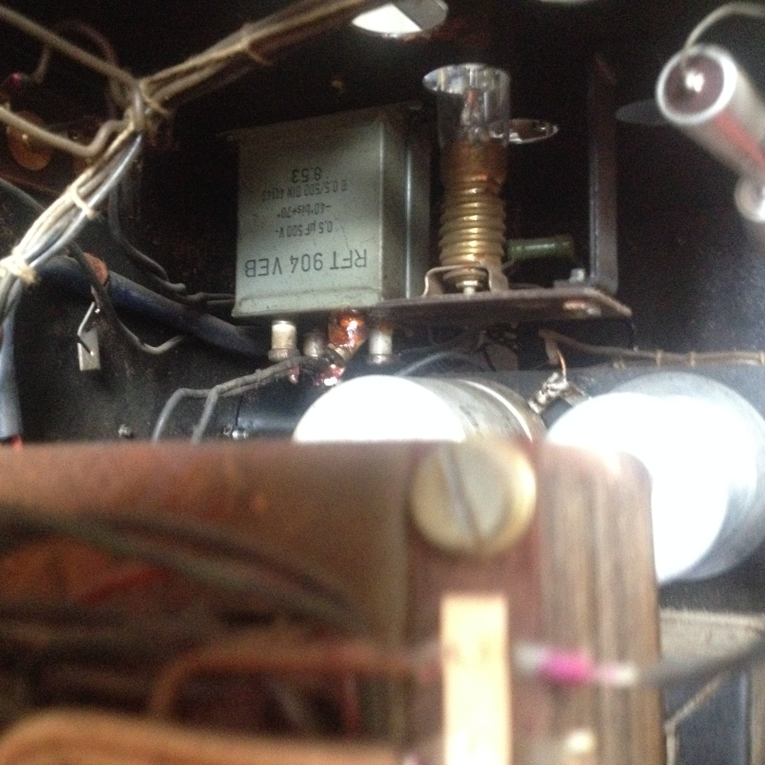

  2. Kann man an der Lautstärke des Gongs noch etwas machen? Ich habe ihn mal auf gehabt und gesehen, dass der Ton über ein Keramik- oder Piezoelement abgenommern wird. Ein Spiralförmig gebogener Draht wurd durch einen Impuls auf einen Elektromagneten in Schwingung versetzt. Ich vermute, dass dieses Piezoelement durch Alterung nicht mehr optimal den Ton von der Spiral abnimmt. Gebrochen ist dieses quadratische Element nicht, es sieht einwandfrei aus.
Es scheint mir insgesamt ein robuster und zuverlässiger Verstärker zu sein. Ich hatte bei meinen ganzen Arbeiten und Versuchen nie merkwürdige Effekte, er hat immer getan, was ich erwartet habe. Ich habe bisher noch keinen so fetten Ausgangsübertrager gesehen, der noch dazu problemlos bis über 22 kHz läuft. Ab 15 kHz bis 22 kHz hat er eine leichte Resonanzspitze von ca 3 dB nach oben. Weiter konnte ich mit meiner Soundkarte leider nicht messen. Nach unten scheint er bis ca. 10 Hz zu gehen, bis zu welcher Leistung er da noch verzerrungsfrei arbeitet, muss ich noch genauer ausmessen, aber ich bin schon mal sehr beeindruckt, von einem Gerät von Anfang der 50er Jahre.

Zum Gong, das ist meist ein magnetischer Abnehmer, dessen Permanentmagnet kaum noch Feldstärke hat. Piezoelemente würden mechanisch in Kontakt zur Spirale stehen. Die ganzen Kinogongs sind mit magnetischen Abnehmern gebaut. Einfach mal einen kleinen Neodymmagnet auf den Abnehmer heften und hören, ob es lauter wird.
Ansonsten kenne ich die alten Geräte auch nur in überdimensioniert, das die Koppelelkos defekt sind und Gleichstromleitend, das ist normal. Daher alle gegen Folienkondensatoren austauschen, und man hat stabile Verhältnisse. Die Kondensatoren in den Metallbechern, ich vermute, Glimmerisolierung, Stanniolplatten und Wachsverguß, hält ewig, wenn man es nicht mit Überspannung betreibt. In der TK35 sind die auch verbaut, da funktionieren sie als Motorkondensator seit 1947.
jens, im TV2 ist das ein piezokeramisches Element, welches den Ton abnimmt. Der elt Magnet betötigt den "Anschlaghammer". Steht so in der Schaltungssammlung/ Dokumentation aus der aktiven Zeit. Meist ist der Seignettesalykristall hin. In der Schaltung oben auch deutlich zu erkennen, der piezokapazitive Abnehmer.
Danke für die Info, als Reparaturersatz einen alten Piezotonabnehmer nehmen, defindet man ja ab und an. Oder eine alte Piezomikrokapsel, ist halt Bastelaufwand.

Ich denke, dass ich alle defekten Kondensatoren erwischt habe. Probleme haben vor allem die silbernen Kondensatoren mit dem Glaskopf gemacht (50 nF/500V)
Vor allem am Steuergitter einer Endröhre hatte ich eine zu hohe Spannung, die nach Tausch des Kondensators verschwunden war. Ebenso am Eingang, wenn ich auf eine Tonzelle geschaltet habe.

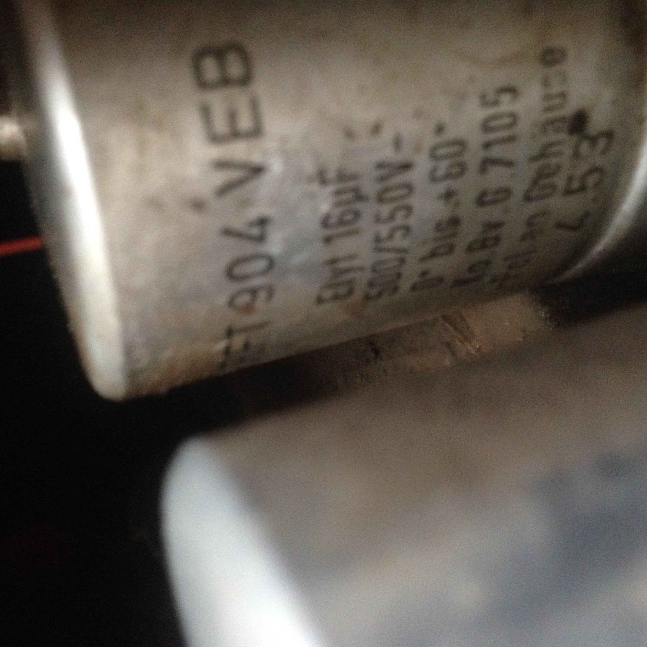

Ich habe gestern gesehen, dass ich die beiden Kathoden-Elkos in der Endstufe noch prüfen muss, die habe ich zuerst nicht gesehen, da sie hinter der Leiterplatte so versteckt angebracht waren.
Ich werde mal sehen, ob ich in meinem Bastelmaterial noch ein altes Piezokeramisches Tonabnehmersystem finde. Das hatte ich auch schon überlegt, so etwas zu nehmen.
Wie ist da eure Erfahrung, geht dieses Piezoelement gerne durch Feuchtigkeit kaputt? Gebrochen ist es nicht, es sieht eigentlich einwandfrei aus (kleines Quadrat mit blauer Folie auf dem Bild).
1576782634_18GongInnenansichtvonoben.thumb.jpeg.48c75106f02ed39ae96fe5127e0dcb7b.jpeg.
Die Anregung der Federschwingung erfolgt dann elektromagnetisch über eine Kondensatorentladung über die Spule.

Ist ja eine spaßige Konstruktion dieser 'Gong'. Das Piezoelement lässt sich offenbar recht einfach zerstörungsfrei ausbauen. Würde mal ein übliches 'anderes' Miniatur-Piezo probieren. Aber möglich wär's auch, dass schon die Anregung über die Spule nicht mehr genug 'drive' liefert. Sollte man rausfinden können. Die Kopplung an das Piezo ist mir auch noch nicht so ganz klar aus den Bildern.
Vermutlich schwingt der Bügel und verbiegt das Piezoplättchen. Magnetischer Pickup würde bestimmt auch gehen, kleiner Neodymmagnet und eine Spule drumherumwickeln. Und dann am geraden Stück kurz vor der Krümmung positionieren.
