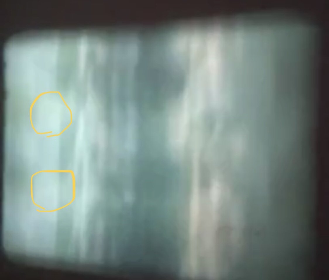

Ich habe einen Revuelux 5005 Projektor, der (meines Wissens) auf Super 8 Spur eingestellt ist. Ich habe auch einige Super 8 Filme, die ich seit einer Weile mal anschauen wollte.
Jedoch wird das Bild immer verzerrt dargestellt, unabhängig von allen Einstellungen, die ich vorgenommen habe. Bildstrich verändert eigentlich gar nichts, Fokus kann ich kaum beurteilen, weil das Bild nicht deutlich ist, aber wenn er kurz anhält, kann ich wenigstens erkennen, dass das Bild scharf ist und theoretisch richtig dargestellt wird. Also richtig angedrückt wird und auch nicht unfokusiert ist.
Allerdings wirkt das Bild, als wäre es überlagert oder unsynchron. Ich habe das Gefühl der Filmführer oder der Rändelknopf ist nicht im Takt. Ich kann den Fehler nicht isolieren und frage mal um Hilfe.
Wenn nötig kann ich auch mal eine Aufnahme der Projektion machen, dann lässt sich das vielleicht besser verstehen.

So hier mal eine Aufnahme.
https://drive.google.com/file/d/1MFbJsWR_CQQ7mowNGbnOzpKMbxhXLnnn/view?usp=sharing (hoffe es ist ok einen drive link zu posten, wenn nicht, entferne ich ihn und stelle es anders rein)
Hab auch grad nochmal festgestellt, dass das Bild völlig normal dargestellt wird, wenn es im stillstand ist, konnte alles erkennen und scharfstellen.

Hmm. Man sieht ja etwas intermittierendes. Allerdings sehe ich da auch Perfolöcher, was dafür spricht dass der Film nicht richtig in der Filmbahn liegt. Vielleicht (verharzte) Wartungsposition?

@Thomas habe die Einfädeltaste vorsichtig gedrückt, aber da hat sich wenig getan. Lediglich das projizierte Bild hat sich etwas nach oben oder unten verschoben.
@F. Wachsmuth  1)ich hab nochmal ein Video gemacht von der entsprechenden Stelle bzw. ich denke, dass es die Stelle war, die du meintest. Da sieht es aber so aus, als würde die Andruckplatte auch drücken. Aber ich kann mich auch täuschen, kenne mich noch nicht so gut mit den Einzelteilen aus.
Hier mal das Video (und ja mir ist dabei auch auf gefallen, dass es recht staubig
https://drive.google.com/file/d/17c6XMiO9N6pQcNl7aA6VuHNqF5Ge7OqM/view?usp=sharing
2) Könnte durchaus sein, dass es in einer Wartungsposition steht, aber wie kann man das überprüfen und ändern? An sich macht der Proejktor aber einen soliden und noch wenig gebrauchten Eindruck, also kaum Verschleiß und Nutzungsspuren.
@Und tschüüüüsssss!  ich glaube bei meinem Projektor gibt es keinen Schlaufenformer, ich kann auch keine Schlaufe erkennen. Mit der Andruckplatte könnte es evtl ein Problem geben, aber ich kann das nicht so gut beurteilen. Auch weiß ich nicht wo der Greifer sitzt und wie er normalerweise aussehen und funktionieren sollte. Da wäre ich auf Hilfe angewiesen. Dazu könnte ich aber noch Bilder liefern
Jetzt ist gerade ein Film beim Rückspulen gerissen, zum Glück nicht so dramatisch, da nur der weiße Teil erwischt wurde, aber das ist auch vorher schon passiert. Damals habe ich es auf ein falsches Einfädeln zurückgeführt und seit dem ist auch nichts mehr passiert. Jetzt allerdings war der Film richtig eingefädelt und ist einfach beim Rückspulen gerissen.
Gestern ist auch schon ein Teil der Perforation gerissen, wodurch der Filmtransport gesponnen hat, aber noch funktioniert hat.
Könnte das zusammenhängen oder ist das wieder was anderes?
