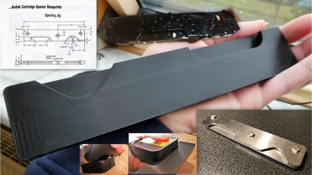

Ich spiele Gerade mit dem Gedanken, wenn sich so zwei, drei oder mehr Leute finden, den Öffner noch ein paar mal drucken zu lassen. Wäre dann aber das einzigste mal.

Aus was für einen Material hast du es denn drucken lassen?
Ich habe mir auch deinen Artikel mal durchgelesen und da ist mir aufgefallen, dass ja die Montage an einen Tisch oder auf einer Platte gedacht war. Von daher wären die Löcher zum Verschrauben im Model nicht schlicht.
Mit der Montage auf einer Platte dürfte das Material auch um einiges mehr aushalten.

Wobei ich in dem Fall anstelle von 3D-Druck das Ding einfach aus geschichteten und verschraubten Stahl- (oder Plexiglas?)-Platten konstruiert hätte, wie die Metall-Variante im Bild. Lässt sich per Lasercut sehr günstig in Kleinstserie herstellen - Ich vermute mal, dass das bei besser reproduzierbaren Ergebnissen weniger aufwändig und günstiger wäre als 3D-Druck.
Lieferant für Stahl: laserteil24.de, für andere Materialien: formulor.de
vor 9 Stunden schrieb Brun:
Aus PLA, Massivdruck.  Löcher möchte ich nicht noch extra reinmachen, ich brauche sie nicht, deshalb habe ich sie weggelassen.

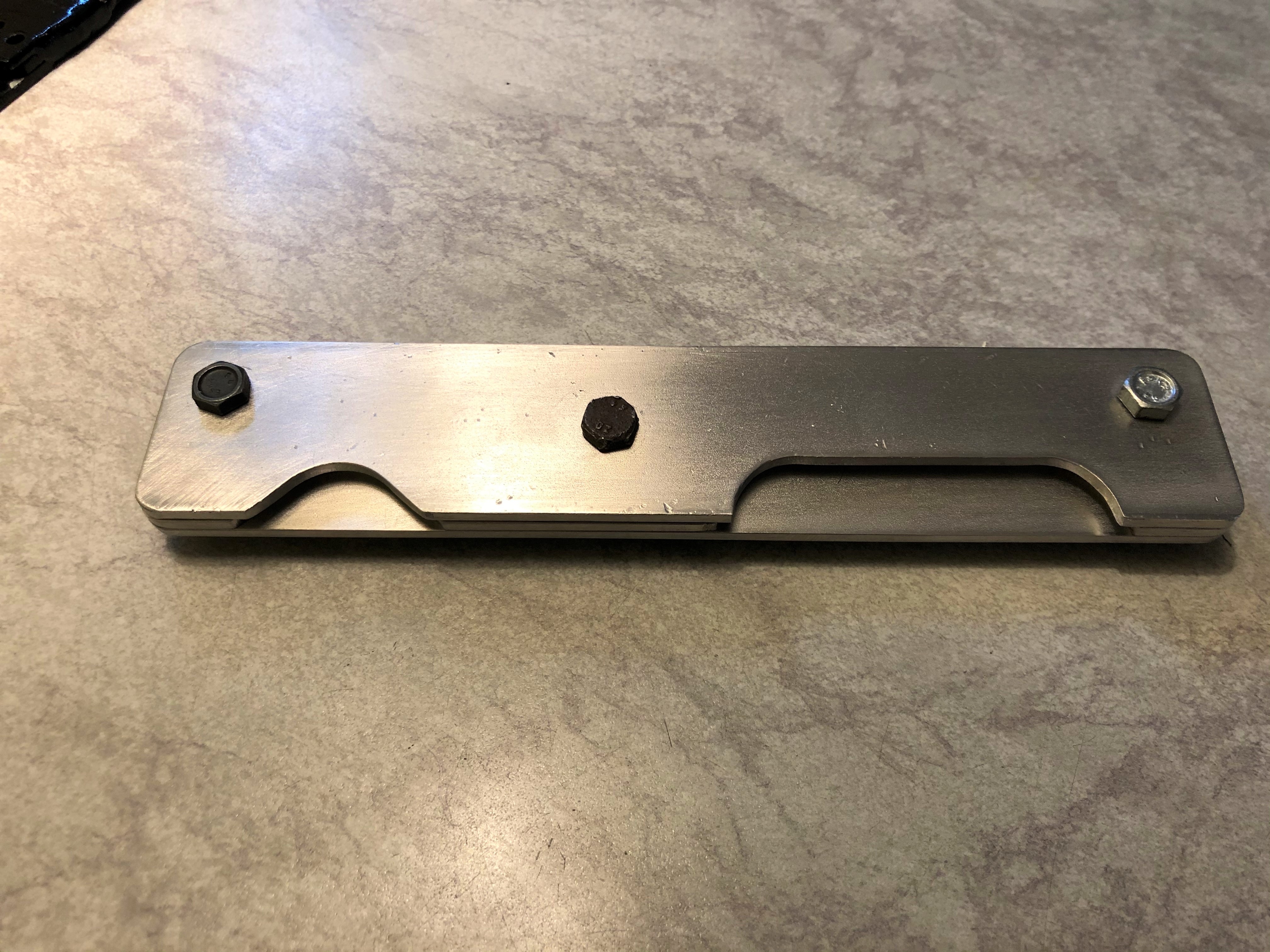

Zwischen den Jahren, habe ich wieder einiges an Zeit gehabt, und den Kassettenöffner aus Metall gebaut. Die Ecke für Tonfilmkassetten, die Bohrlöcher und die Außenradien fehlen allerdings noch.
Als Werkstoff dient Edelstahl. Wenn alles fertig ist werden die Metallteile abgeschliffen und anschließend miteinander verschraubt.

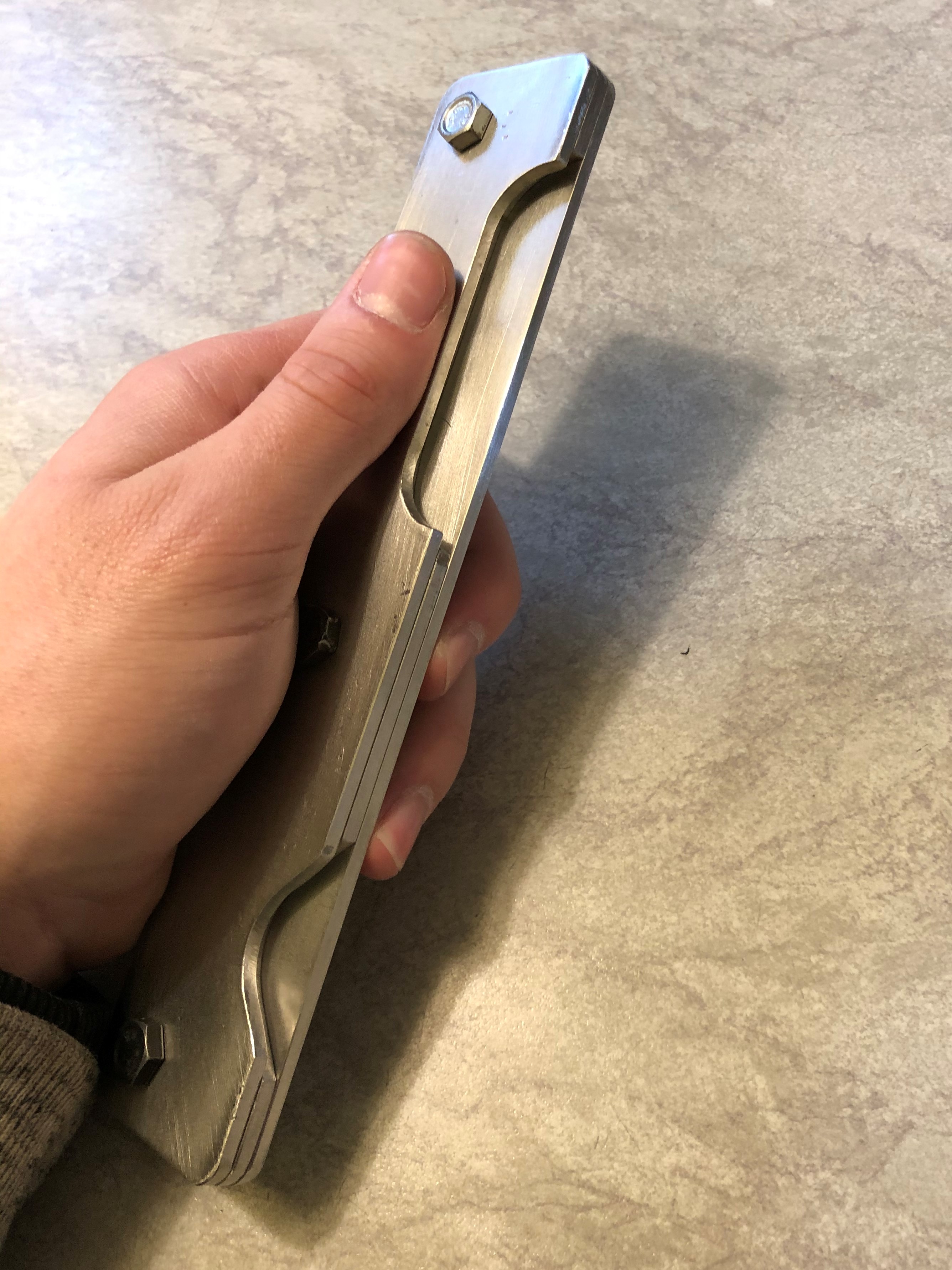

Und fertig ist er! Zirka 12h Handarbeit habe ich in diesen Öffner investiert. Die Position der Öffnungen habe ich vertauscht, weil ich den Öffner so leichter handhaben kann. Die Schrauben und Muttern werden nächste Woche durch welche aus Edelstahl ersetzt.
79142623_Foto02_01.21144118.thumb.jpg.44ca148e7a0b10a6d3cdc62fe8e4eca1.jpg1397794037_Foto02_01.21144220.thumb.jpg.a7cc0f336b705d30a2e86699f6a3fe0d.jpg
Mit einem Gewicht von 503g ist er ein ganz schöner Prügel gegenüber der 3D-Druck Version.

Soweit ich mich erinnern kann, stammt die ursprüngliche Konstruktionszeichnung von Kodak selbst, die damit in Ihren Laboren die Kassetten geöffnet haben
(korrigiert mich, wenn ich falsch liege)
Nee, das ist in der Tat eine Kunststoffzeichnhng.
Ob gedruckter Kunststoff aber gegen Kassettenkunststoff lange besteht, kann wohl nur Sandro selbst direkt beantworten. Vielleicht hat er sich die Metallversion ja aus Erfahrungswerten gebaut. 🙂
Der gedruckte Öffner hat ca. 50 Kassetten geöffnet und funktioniert immer noch tadellos. Mit der metallenen Version hat man aber viel mehr Gewalt als mit dem Plastikteil. Somit lassen sich die Kassetten noch besser öffnen.
