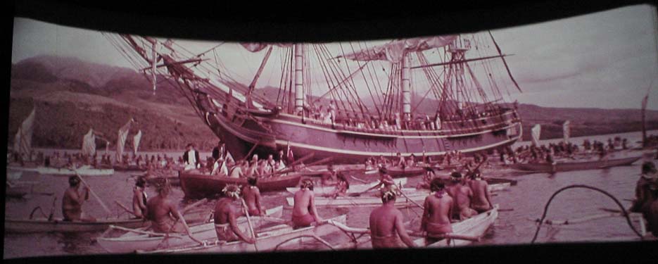

Das ist in dieser Vereinfachung unzutreffend, da sämtliche Magnetton- und Triacetatkopien ohne Kühlung die kommenden Jahre der endgültigen Selbstzerstörung preisgegeben sind. Schau mal auf Deine HOFFA-Rollen und anderes... harte, aber wahre Worte.
Auch bildlich autokatalytisch zersetzend, vor allem durch zunehmenden Rosa-Stich und chemisch durch ein Vinegar Syndrome. Da nützt der Glaube an die ewig bleibende Magnetitschicht wenig.
Wer anders argumentiert, macht sich hinsichtlich des Endes seiner Materialien Illusionen: zu diesen Personen werde ich nicht gehören.
Zu den Fakten: die Welligkeit des Trägers ist bei zu abrupter Umklimatisierung ein vorübergehendes Erscheinungsbild, das sich bei über mehrere Tage erstreckender Akklimatisierung (etwa in den professionellen Archiven durch konstant ansteigende Temperierung, durch Luftwechsel und Fönung, sich auch wieder zurückbildet. Damit haben wir in 12 Jahren des Einfrierens erstklassige Erfahrungen gesammelt, während andere, im Filmtitel und vom Material her gleichnahmige Materialien, gelagert bei Zimmertemperaturen, am Ende sind und dort auch nur für den "Tagesgebrauch" gelagert werden.
Farblich am Ende, oftmals mit Vinegar Syndrom behaftet (das definitiv auch bei moderaten Klimabedingungen nicht ausbleibt) und bei entsprechend nicht geschirmter oder waagrechter Lagerung auch die Magnetitpisten schwächend.

Wir haben es hier mit TRIazetatmaterial zu tun, welches von Hause aus einer Selbstzersetzung unterliegt, also eigentlich nicht archivgeeignet ist.
Dinitrozellulose z-B. hat wesentlich bessere Langzeiteigenschaften, was auch die letzten 110 Jahre bewiesen haben. Mein Eröffnungsfilm der Hamburger U-Bahn ist intakt und spielbar, ohne je unter Archivbedungen gelagert worden zu sein.
Und Magnetonfilme: Da kann man wählen, ob mit Agfa F/ FR bei frühen Werken mit "L" wie von der IG), kubisches Eisenoxid Fe2O3 ("Rost") mit geringer Sättigungsfeldstärke zum direkten Beschichten auf den Basisträger aus Zelluloseazetat gearbeitet wurde, was uns geringere Rauschabstände und damit Dynamik, sowie hohen Kopfverschleiß bringt, oder modernere Materialien, die auf einem "Kunststoffträger" geliefert und aufgeklebt werden, und saure Fe2O3 Kristalle benutzen, die dann auch wieder katalytisch beschleunigende Eigenschaften aufweisen können, und bei Feuchteveränderung mit Welligkeit reagieren. Dafür aber bessere Aussteuerbarkeit und weniger Rauschen brachten.

Alle Kopien, die wir aus Tiefkühlung erhielten, waren verwellt und ebenfalls auf 68,5 - 69,5mm geschrumpft. Kaum eine 70mm Kopie (ob gefrostet oder nicht) ist wirklich noch 70mm breit, alle sind mal mehr, mal weniger geschrumpft. Entsprechend fällt auch die Abtastung der Spuren oftmals nur ungenau aus, wenn man nicht Spezial-Magnettonköpfe verwendet. Manchmal ein Faß ohne Boden ... :-)

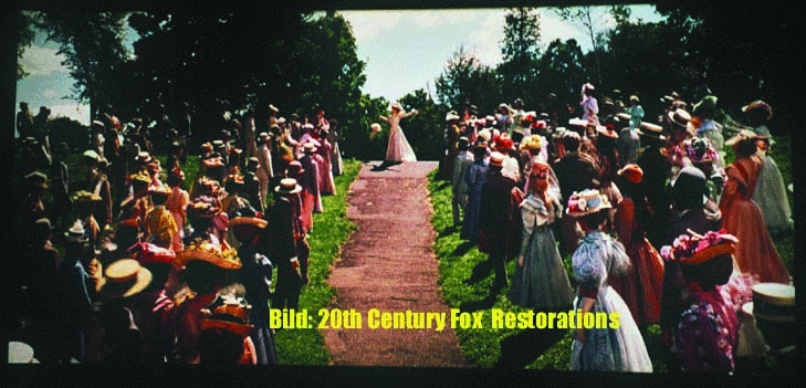

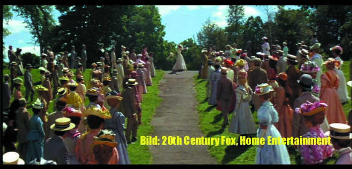

HELLO DOLLY hat ebenfalls eine passable Kopie - m.E. die einzige der Berlinale. Und war wie die WEST SIDE STORY vom letzten Sonntag gottseidank keine Restaurierung (d.h. Umkopierung) [vom schmälernden dts-Ton einmal abgesehen]. Im Kino, wo die DOLLY lief, ging ja 2009 einer der Projektoren in die Knie und der Bildstand wackelte wie ein erdbeben-erschüttertes Haus. Dann fiel er ganz aus.
Die starke Biegung der Bildwand im 'astor' ist natürlich Geschmacksfrage: im CineStar war sie nahezu flach, was Freunden der moderneren Rezeptionsweisen entgegenkommt. Trotzdem war ich in der 'astor'-Matinee bemüht, die Bildwiedergabe wieder der originalen Aspect Ratio von Todd-A0 zu nähern.
HELLO DOLLY z.B. war auf DVD etwas beschnitten, was sich minimal in der Projektion fortsetzte:
Vermutlich störte weniger die Biegung als die Tatsache, dass eine Silberbildwand wie im ASTOR durch die unvermeidliche Hot Spot Bildung bei seitlichen Sitzplätzen nur suboptimale Bedingungen für eine 70mm Vorführung bietet. Wurde hier im Thread von Besuchern ja schon einmal angeführt ...
Um so wunderbarer, daß alle Deine Vorführungen in Karlsruhe optimale Bedingungen und Kopien bieten. :unsure:
Dann berichte uns bitte auch, von wem der folgend abgebildete "Hotspot" stammt. (Von demjenigen, der die standardisierte Lagerung von Farbfilmmaterial so heftig bekämpft? Irgendein Kino ist es wohl gewesen. Aber jeder ist ja seines Glückes Schmied... Hier ist man leider auch mit dem Farberhaltungszustand jener Langzeitlagerung konfrontiert.)
In Berlin sei die Ausleuchtung generell "suboptimal", liest man hier - aber woanders ist sie plötzlich perfekt?
