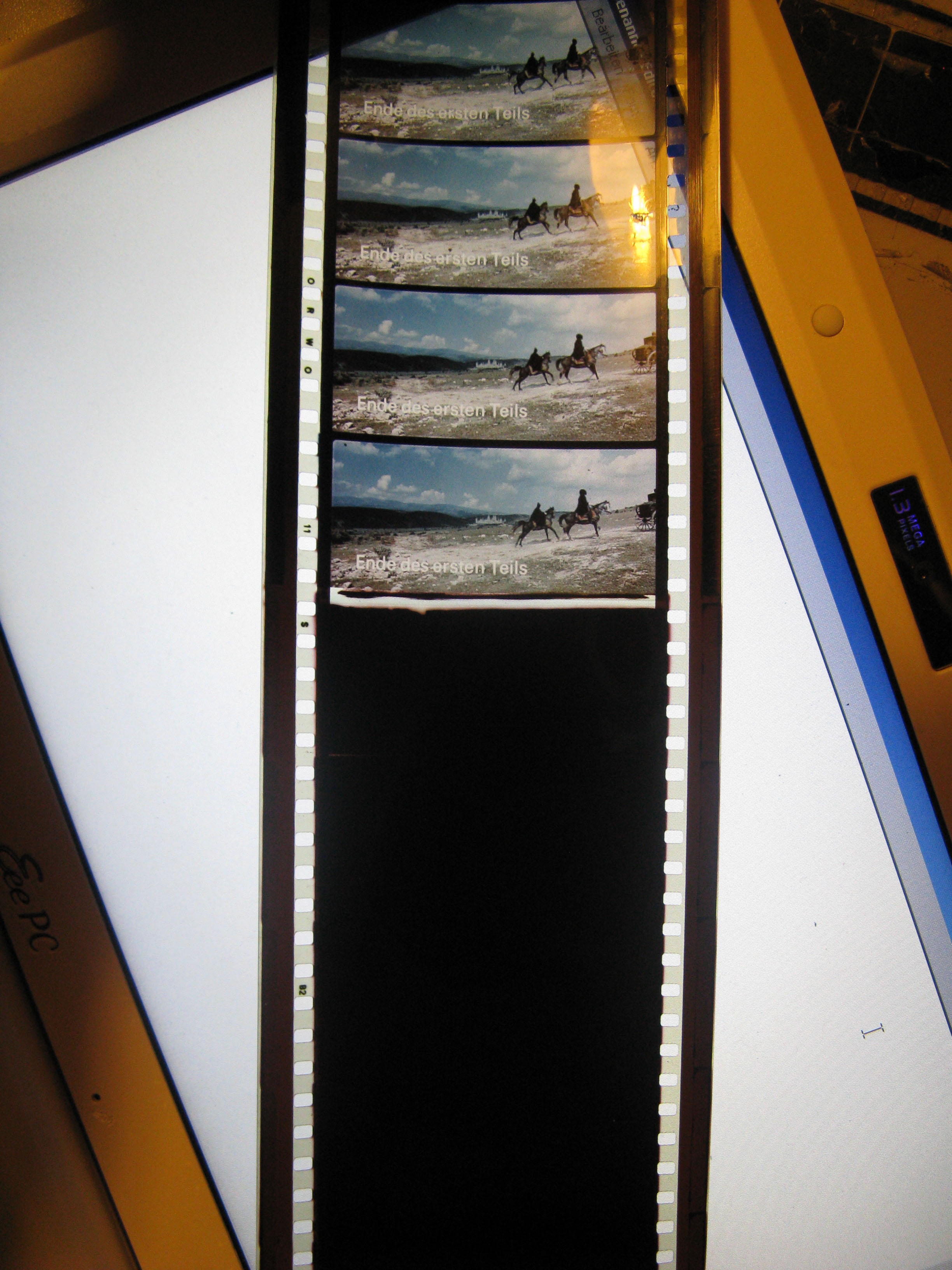

Abgetrennt wurden von mir die Endbänder. Vertretbar in anbetracht der begrenzten Einsatzfrequenz des Films und der Warscheinlichkeit, dass diese Kopie eher aus anderen Gründen einmal nonexistent sein wird (z.B. chemische Zersetzung wie bei allen Triacetatfilmen) als aufgrund der gut abgewogenen Trennung zwischen letztem Bild und Endband.
Du hast kein Bild am Endband gelassen? Also wirklich!
Denn so lange alle Teller- und Projektorrollen richtig fluchten und beweglich sind und der Filmzug konstant-schonend bleibt, gibt es keinen Anlass für Beschädigungen.
Hierzu mal meine volle Zustimmung.
Das Problem beim Spulenbetrieb ist das Nichtvorhandensein von brauchbaren Umrollern und die dadurch verursachten Filmbeschädigungen.
Salvatore
Das Kontrollbild am Endband würde ich bei einer Archivkopie oder auch sonstigen Rarität, die kontrollierte Einsätze erfährt, fast eher vermeiden wollen. Ohne damit anderen etwas empfehlen zu wollen, denn jede Betriebskonvention und Verleihsituation ist anders.
Diejenigen, die solch einen Film und solch eine Kopie spielen, denke ich mir, sind jedoch meiner Erfahrung nach Liebhaber und widmen sich auch mit ausreichender Zeit dem Öffnen eine Klebestelle - möglichst, ohne neue zu fabrizieren.
Man könnte aber (so mir vor 30 Jahren eingetrichtert) beim Schneiden 1 Bildfeld Schwarzfilm am projektionsfertigen Film dranlassen, wo dann Schwarzfeld auf Schwarzfeld stösst. Kurzer Aussetzer sozusagen (und evtl. kurzer Tondoppler), aber es schiebt das verbreitete Schneiden und Trennen im Bildteil erst einmal auf den x-ten Nachspieler hinaus.
Bei ANNA KARENINA haben es die mitentscheidenden Vorführer z.B. in der berliner Matinee so beschlossen, bei vorhandenen Klebestellen diese zu öffnen und keine neuen zu fabrizieren. Man weiss (und akzeptiert), dass minimale Auffälligkeiten damit inkauf genommen werden, nimmt also Rücksicht auf kommende Einsätze. Denn immerhin könnte ja mal von einem anderen Datenträger ein Synchronton zugespielt werden? ;-) Damit auch die Bildanzahl so bleibt, wie im Negativschnitt einst vorgesehen war. Und ein Bildfeld Schwarzfilm schützt mittelfristig vor weiterem Bildverlust.
Beim GOYA, von dem es mehrere Kopien und ein Sicherheitspaket gibt, hatte ich dann die Kopie vorbereitet. Und bei diesem Titel direkt an der Negativklebestelle geschnitten: ebenfalls die Bildanzahl komplett so belassen, wie vorgesehen. Wenn ihr Euch eine solche Negativklebestelle anschaut, seht ihr, das an dieser Stelle wenig verloren gehen kann: sie ist so tierisch breit und hell, das der Schnitt an dieser Stelle den Film nicht verkürzt, denke ich.
Anbei ein Bild, um zu sehen, das die Schnittbreite zeigt: bei dieser Rolle wurde gottbewahre nicht (!) geschnitten, zumal es sich um das Ende des ersten Teils handelt: den weissen Blitzer haben wir "authentisch" mitprojiziert und im Schwarzfilm abgeblendet.
Einverstanden?

Heute einmal in die Kopie reingehört ... ist tatsächlich eine Mischung die alle 5 Frontkanäle nutzt. Hatte ich gar nicht so in Erinnerung.
@ Cinerama, bitte nicht böse sein, aber ich kann mir folgdendes nicht verkneifen:
Ist das auf Bild 4 der tschechische Lizenznachbau des Dolby CP 100 ? :lol:
Ansonsten echt sehr schönes Kino, muß man Dir Recht geben!
Beste Grüße
Martin
Soweit ich richtg gelesen habe, ist das der Magnettonvorverstärker für 35mm 4 und 70mm 6 Kanal Magnetton, wovon aber nur die 6 kanal-version genutzt wird.
und gegenüber der 3-Kanal 35 mm Kopie auch noch einen Surroundton hat. Mit ein paar Bässen mehr reingedreht, hört sich dieser alte Magnetton recht gut an, denn auch der Gesang ist
richtungsgeregelt worden.
