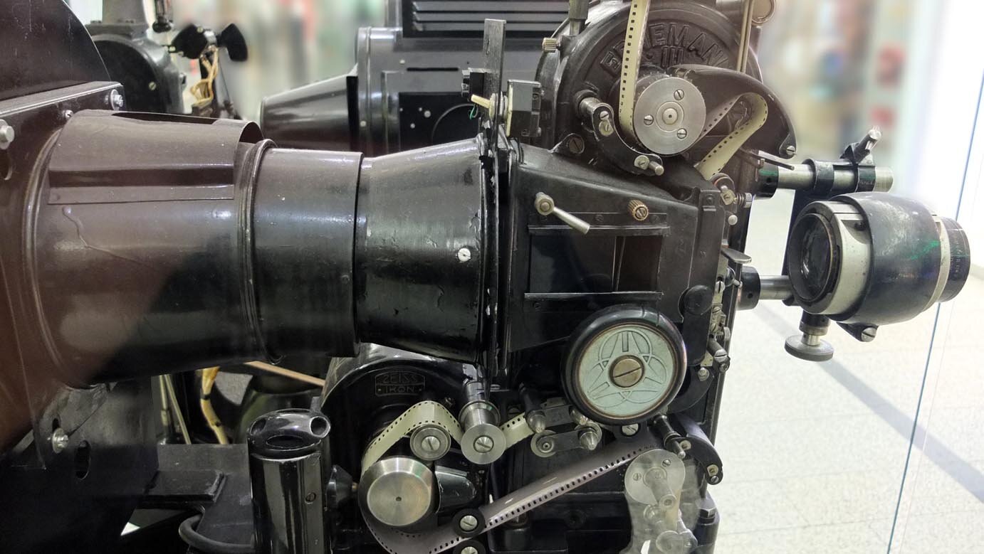

Hallo in die Runde,
ein Kollege versucht gerade, eine Kombimaschine Ernemann 12 S wieder aufzumöbeln. Leider habe ich mit denen keinerlei Erfahrung, und scheinbar fehlt die Filmbühne für 16mm, der Tonteil ist komplett da.
(ich hab lediglich E 15 als ratternde Blechkisten mit für Stummfilm ungeeigneter Blendengröße in Erinnerung, aber nie damit gearbeitet. Die Vorgängermaschine EVIII 35/16 hatte ich in Händen, war aber auf wienerisch "a echte Kraxn")
Gibt es gute Tipps? Oder eher Finger weg und ab ins Altmetall?
Danke!
