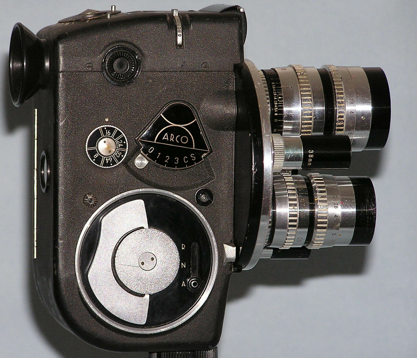

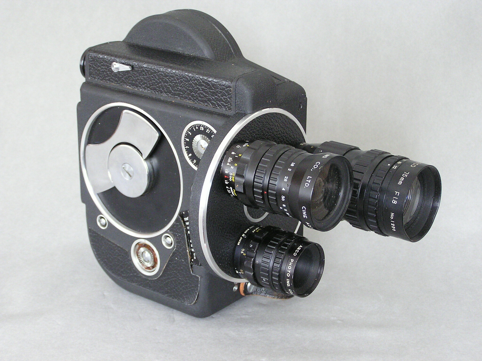

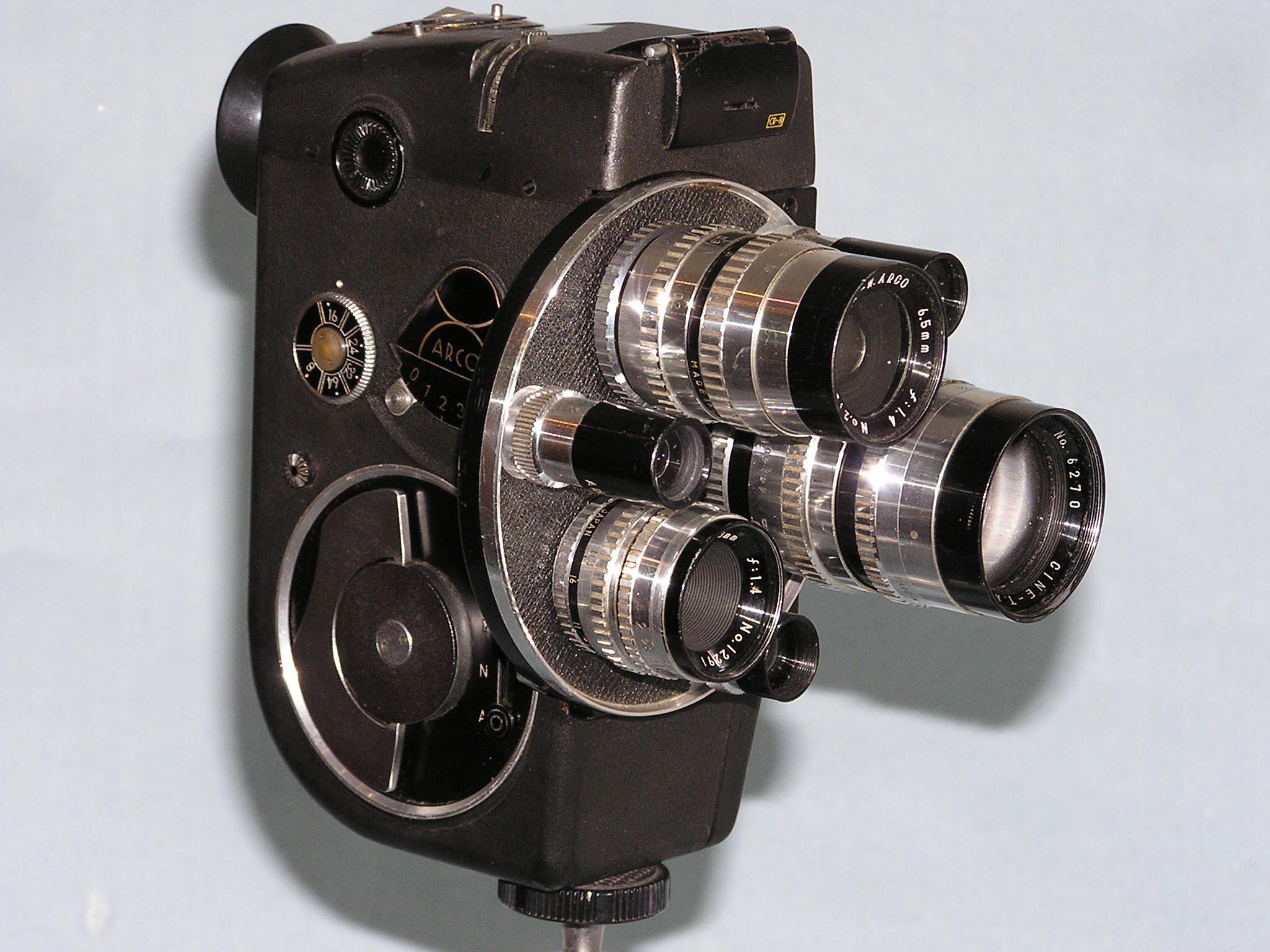

Heute wieder einmal eine ARCO Filmkamera-Vorstellung. Diesmal die ARCO CR-8. Diese Filmkamera war das Flagschiff der 8mm Kameras von ARCO mit besonderen Möglichkeiten.
Die Kamera hat eine motorische Rückspulung des Films über die ganze Filmlänge bei geschlossener Sektorenblende, Einzelbildzähler, entspannen des Federwerkes ohne Filmtransport ect.

In Stelllung A und R bewegt sich der Greifer. In A vorwärts (bei stehender Kamera steht der Greifer oben) in R rückwärts (bei stehender Kamera steht der Greifer unten). In N wird der Greifer aus dem Filmkanal zurückgezogen. Die Aufwickelspule wird ebenfalls ausgewählt in Abhängigkeit der Transportrichtung: In A wird die untere angetrieben, in R die obere (das ist ja zur motorischen Rückwicklung ja erforderlich!) und in N keine der beiden.

Hallo Simon,
wie das im Inneren der Kamera passiert, weiß ich auch nicht. Der Vorgang ist so: Dort, wo der Aufzugschlüssel ist, befindet sich ein Schieber. Dieser Schieber läßt sich nur betätigen, wenn die Sektorenblende geschlossen ist und der Hebel eine Raste weitergeschoben wird auf "STOP", Nur in dieser Stellung läßt sich der Schieber beqwegen. Auf "N" heißt neutral, kann man den Einzebildzähler auf Null stellen und das Federwerk ohne Transport ablaufen lassen. Auf Stellung "R" läuft die Kamera rückwärts, (transportiert durch den Greifen) der Film wird aufgewickelt, das Einzelbildzählwerk läuft rückwärts, ,  und die Filmverbrauchanzeige im Sucher auch. Auch per Einzelbild kann die Kamera rückwärts transportieren.
Hoffentlich habe ich das verständlich beschrieben.

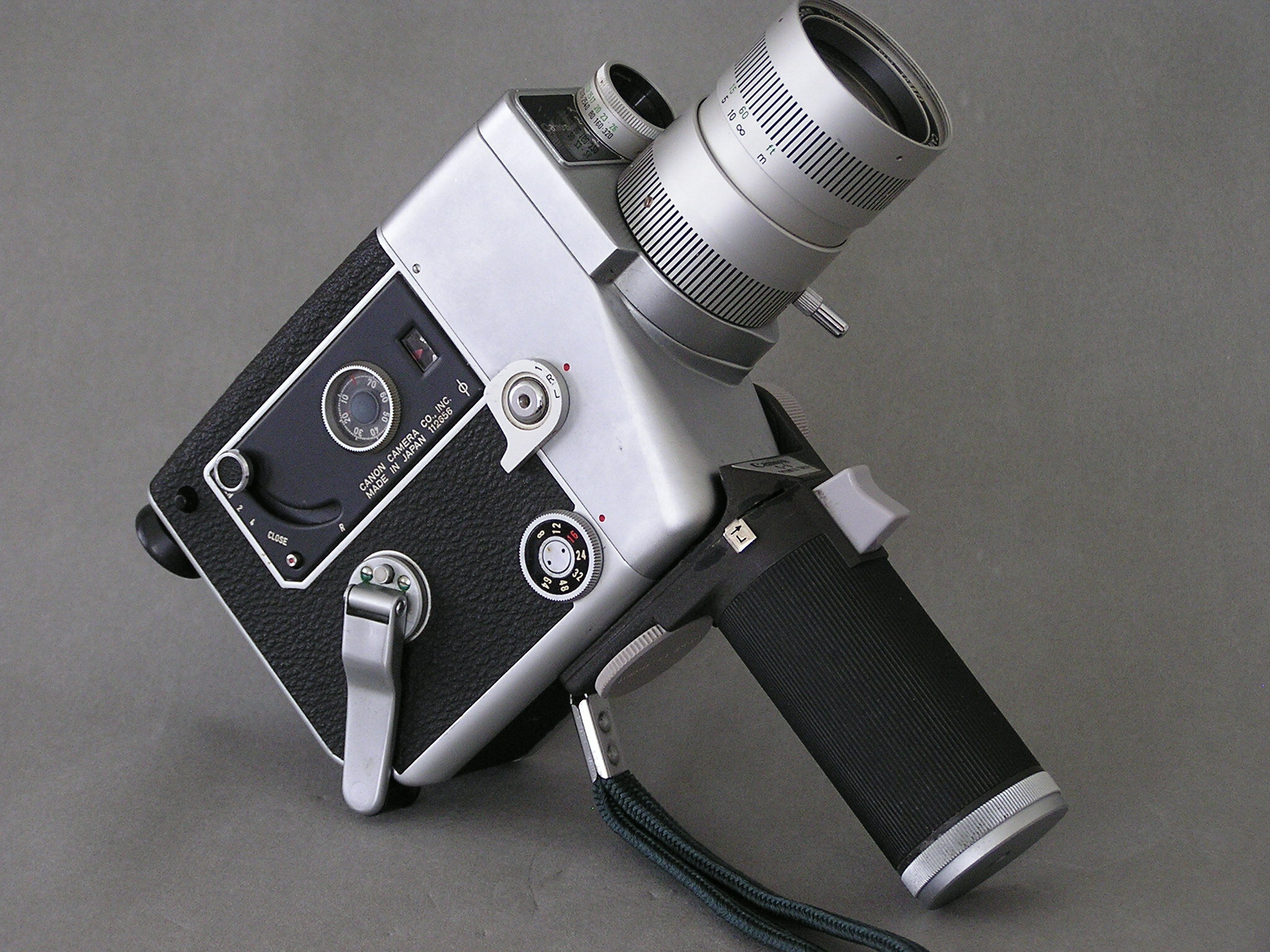

Hallo Simon,
ich habe noch eine weitere Doppel-8 Kamera, die mit Federwerk zurückspult, die CANON Zoom 512. Sie kam 1964 auf den Markt und hatte das damals lichtstäkste Zoomobjektiv der Welt eingebaut. (1:1,2  8,5-42,5mm). Wenn man den Sektorenblendenhebel auf "C" schiebt und dann den roten Knopf drückt und den Hebel weiter in Richtunr "R" bewegt, läuft die Kamera beim Auslösen rückwärts, wickelt den Film wieder auf und die Zählwerke laufen auch rückwärts.

vor 24 Minuten schrieb Dieter Scherf:
.. Doppel-8 Kamera...CANON Zoom 512. Sie kam 1964 auf den Markt...
Die sieht schon aus wie eine Super-8-Kamera (allein der Federwerkshebel wäre dann weg und die Batterien für den E-Motor befänden sich im Handgriff)

Da ich nicht so oft hier im Forum bin, hab ich gerade erst gesehen, daß es ein paar neue Beiträge zu den Arco-Kameras gibt. Das freut mich sehr, denn über die gibt es noch relativ wenige Infos, obwohl sie wirklich gute Geräte sind und recht praxistauglich, wie ich finde. Ich selbst hatte jahrelang einige im Schrank stehen, ohne sie zu benutzen, weil sie defekt waren. Meist sind es ja die komplexeren Modelle die auch empfindlicher für Defekte sind. Daß man das bei Arco allgemein so sagen kann, will ich nicht behaupten, aber bei meinen Arcos war das so (Hab sie schon defekt bekommen). Ich hab mich vor zwei Jahren aber dann doch mal hin gesetzt und meine CR-8 geöffnet um nach dem Fehler zu suchen (Der Rückspulhebel R/N/A ließ sich nicht bewegen und die variable Sektorenblende war defekt/lose). Da ich bei sowas eh immer viele Fotos und Notizen mache, ist bei der Gelegenheit gleich eine kleine "Dokumentation" entstanden die eigentlich auch als "Reparaturanleitung" oder zumindest als "Reparaturhilfe" dienen kann. Die Reparatur ist geglückt und die CR-8 ist seitdem wieder benutzbar und auch im Einsatz. Auch Dank Herrn Scherf, der mir damals freundlicherweise die Anleitung und noch weitere Infos zu der Kamera zugesandt hat. An dieser Stelle nochmal vielen Dank! Die Reparatur/Wartung der Arco war schon eine Nummer komplizierter als z.B. die der Bolex D8L (zu der es ja auch eine gute, bebilderte Wartungs-Anleitung von "Cinetinker" gibt)! Es war aber machbar (Ich empfehle jedoch nur erfahreneren Schraubern sich daran zu wagen). An einigen Stellen kommt man nur schwer weiter, wenn man keine Anleitung hat bzw. kann man leicht etwas falsch machen. Aus diesem Grund will ich Euch meine Doku nicht vorenthalten und werde sie hier hochladen.
