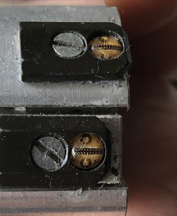

Hat jemand mal ein Photo von so einem Array? Im Netz findet sich nichts dazu.

Und blöderweise gehen die mal einzeln kaputt, Bondingdraht ab etc. Ich habe welche, die fallen bei leichter Erwärmung aus. Die ersten LED-Taschenrechner hatten auch solche Einzelledarrays drin.
