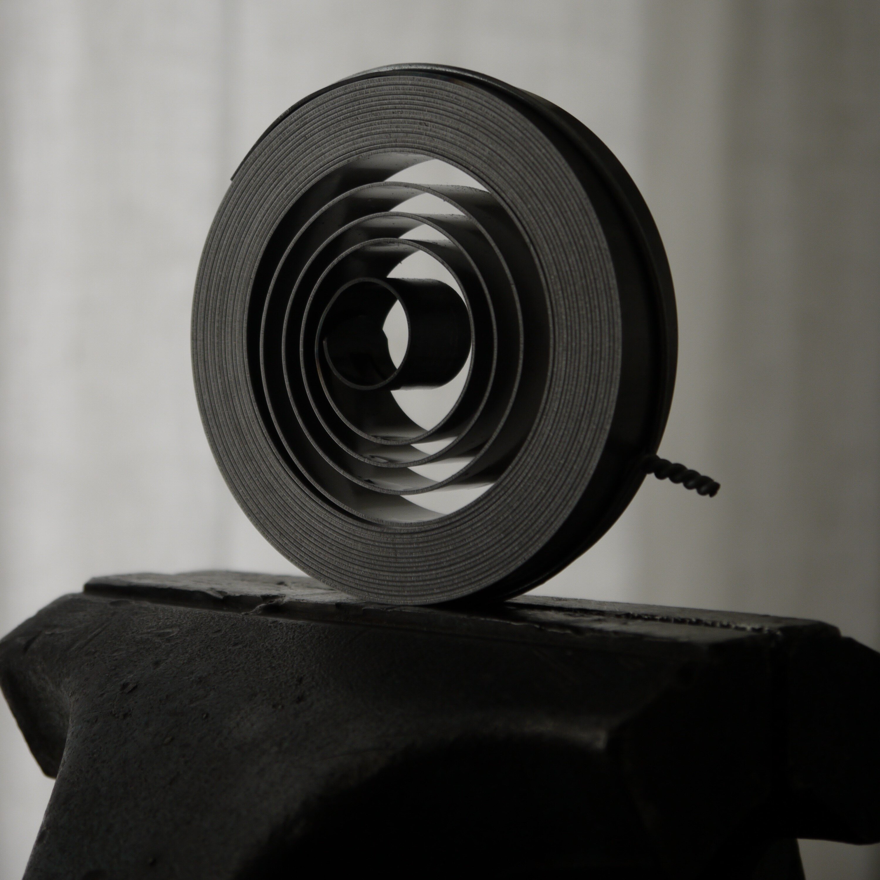

Mit einer Firma, die Bandspiralfedern herstellt, ich will ja neue für die Paillard-Bolex H 16 anbieten können, mache ich auch gerade eine sehr unliebsame Erfahrung. Der leitende Angestellte, mit dem ich zu tun habe, ich hatte die Firma im Schwarzwald vor drei Wochen besucht und ihm dabei eine gebrochene Feder im Federhaus übergeben, schrieb zwei Mal jeweils am Montag, daß er Mitte Woche sich der Sache annehmen würde. Doch nichts, zwei Wochen verstrichen ohne Reaktion. Dann schrieb ich, daß ich enttäuscht bin, worauf eine sehr seltsame Antwort kam. Dann schrieb ich die Bitte, mir das Material zurückzusenden. Seine Antwort, noch bizarrer, war des Inhalts, daß man nur mit Zollpapieren in die Schweiz senden könne und mich als Kunden eröffnen gehe nur mit bürokratischem Aufwand.
Eine andere gebrochene Feder im Federhaus ist unterwegs zu einer anderen Fabrik. Mal sehen.

Jetzt klappt’s. Etwa Anfang April werden neue Triebfedern für Paillard-Bolex-H-16-Kameras bereitliegen. Endlich kann ich etwas Frisches anbieten und brauche nicht mehr auf andere alte Federn von Ausschlachtkameras zurückzugreifen.
Die Federn passen nicht zu älteren Modellen, nicht zu H-9 und nicht zu H-8.
Zwei Jahre Materialgarantie

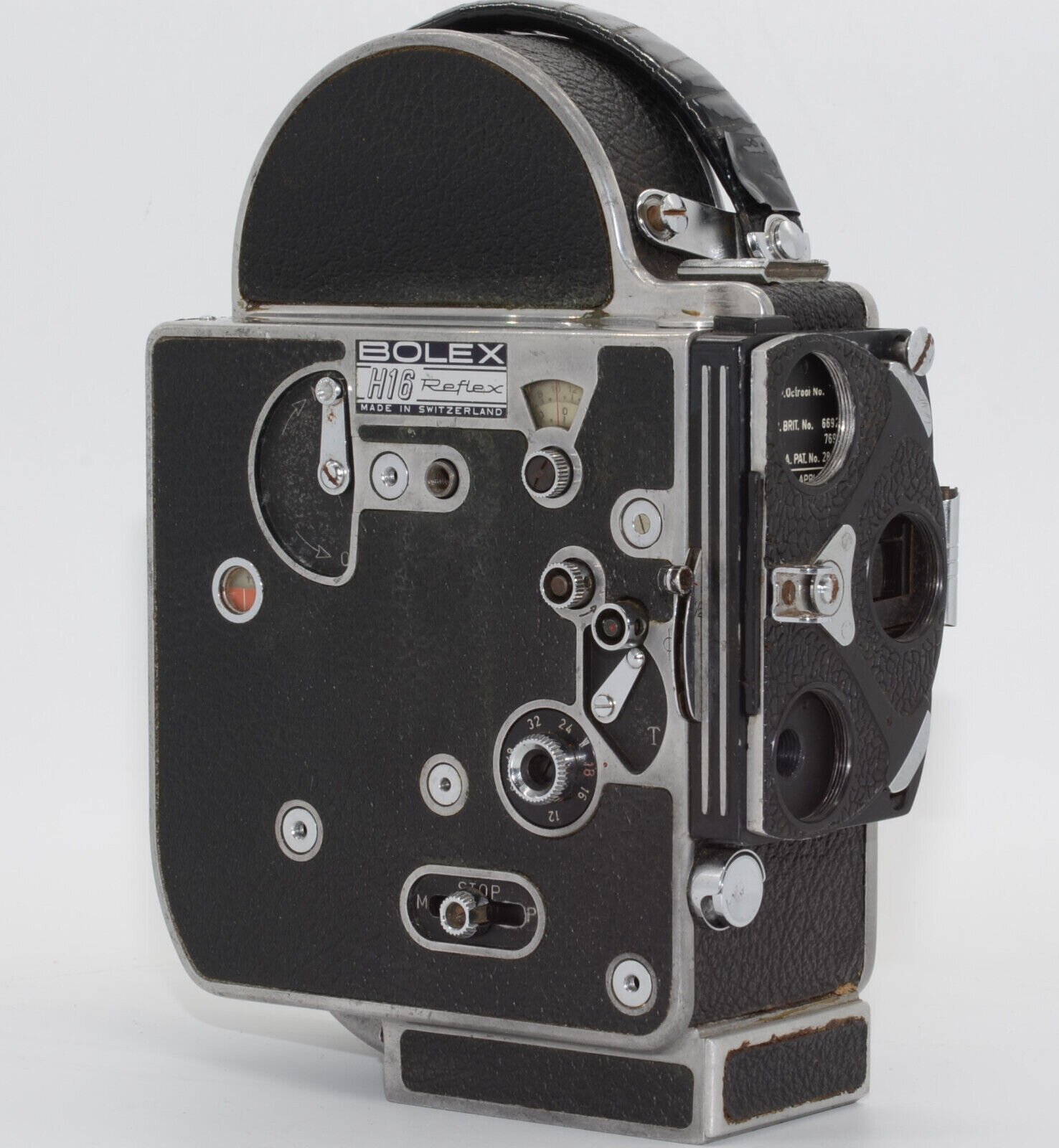

Ein E-Bay-Mitglied in Japan bietet diese Ruine für $799.90 an und schreibt dazu: NERA MINT.
Nicht ein Mal NEAR MINT kann er richtig tippen. Wenn man sich dieses eine Bild, es hat noch mehr, in Ruhe anschaut, findet man folgende Mißstände.
  • Der Sucherschacht mit Okular fehlt;
  • das Trageband ist falsch montiert;
  • der Besatz auf dem Trageband ist mit Klebeband geflickt;
  • ein Teil der Revolverklemme fehlt (innen fehlt die Mutter auf der Befestigungsschraube);
  • der Revolverhebel fehlt;
  • das Schaltwerk muß verstellt sein, der Umschalter I-T steht nicht richtig, während der Seitenauslöser auf STOP steht;
  • vier Deckschrauben in den Motorbefestigungsgewinden fehlen;
  • eine Aufzugkurbel fehlt;
  • es gibt ziemlich viel Rost.
So viel Mut zur Unverfrorenheit könnte ich in einem Jahr nicht aufbringen, da noch Geld zu verlangen.

Neue Federn für die jüngsten H-16-Modelle ab Seriennummer 208001 sind erhältlich. Preis: 75 Franken
Am 2.5.2024 um 16:19 schrieb jacquestati:
Ist mit einer neuen Feder das Blitzerproblem zu Beginn jeder Szene dann behoben?
Wenn es an der Feder gelegen hat, sicher. Fast immer liegt es aber am Regler, der nicht auf Geschwindigkeit kommt.

Mein Federwickler droht zu versagen. Eben wollte ich eine der neuen Federn installieren, als ich Angst bekam. Eine kleine Vierkantspannzange aus Stahl zeigt Eindrücke an der Haltenut, was die Kräfte aufzeigt, die da im Spiel sind. Dann aber befürchte ich, daß der Wicklerkern aus Messing, der mit einem Vierkant in der Spannzange steckt, am Übergang Zylinder-Vierkant bricht. Wenn das geschieht, haut’s mir die Feder um die Ohren (sozusagen). Darauf habe ich keine Lust. Muß eine kräftigere Lösung finden. Wenn ich an die Eyemo-Feder denke, wird das Problem noch akuter. Langweilig wird mir nicht.
  • Sad 1
Ohne jetzt noch genau sagen zu können, wo ich es gelesen habe, aber irgendwo in einer Serviceanleitung zum Filmo 70 wurde ausdrücklich vor der Feder gewarnt, die bei Reparaturen entspannt und mit einer massiven Sicherung zu versehen war. Offensichtlich hat es schwere Verletzungen gegeben, durch ungesicherte Federn, die herausgesprungen sind.
Ja, es ist nicht ohne, wenn die aufgestaute Energie sich auf ein Mal entladen kann. Bei Filmo und Eyemo liegen die Verhältnisse ein bißchen anders, da kann man die Feder aufrollen und zum Beispiel mit Draht oder Kabelbindern zusammenhalten. Dann mit ihrem äußeren Ende über den Haltedorn schieben und bequem entspannen, ein kleiner Durchmesserunterschied genügt. Anschließend läßt der Federkern sich einhängen und man kann ein wenig Spannung aufgeben, damit es nicht wieder aushakt. Alles ist schon am Platz. Bei den jüngeren H-Kameras (ab 1956) muß die aufgerollte Feder in die Büchse eingeschoben, dann jedoch ein Niederhalter (Blechstück) zwischen die Windungen gesetzt werden. Paul Morbid macht das, wie man in einem seiner Videos sehen kann, von Hand. Ich habe es auch schon so gemacht, mit alten Federn.
Diese hier sind frisch, keine Woche alt, und leisten harten Widerstand. Dafür, daß ich die Federn erst entspanne, gibt es einen Grund. Den behalte ich für mich. Ich hoffe auf Nachsicht, was auch ein Teil des Dramas ist. Kyklops.

Einen kräftigen Federwickler habe ich mit der Drehbank. Gestern ein Teil vorbereitet, das gleichen Durchmesser hat wie der Federkern und eine Querbohrung für den Kopfbolzen. Zentrum. Jetzt kann ich auf dem Drehteil zwischen Spannzange und Zentrierspitze Federn zusammenrollen.
Eine neue Feder habe ich heute installiert, das Kamerawerk montiert und dann ausprobiert. Kraft ist da, wundervoll. Aaaber ‒ der Federmacher hat mich in die Irre geleitet, er hat die Federn geölt geliefert. Man mache es heute so, hat er gesagt.
Nein, ich habe mich überreden lassen. Überall wird nur der geringste Aufwand betrieben, der Opportunismus ist so alt wie die Welt, doch hier kommt es zum Stick-Slip-Effekt, Kleben und Rutschen. Der Ablauf war alles andere als schön.
Ich hab’s nicht gewußt, nun weiß ich’s. Es gibt also einen guten Grund dafür, daß alle Triebfedern von Filmkameras mit Graphit geschmiert sind. Graphit läuft auch nicht davon, es bleibt am Metall haften, wo es hingehört.
Bei Grammophonen ist es übrigens gleich. In vielen Videos sehe ich Leute die Triebfeder mit Fett vollpinseln. Abgesehen davon, daß es zwischen den Windungen sich befinden müßte und nicht auf den Kanten, klebt das eines entfernten Tages schön. Wenn wir dagegen eine Victor von 1928 oder einen Filmo von 1924 (100 Jahre!) oder auch eine Beaulieu von 1951 aufziehen, dann machen die Triebfedern kaum Probleme.
Triebfedern in tragbaren Uhren entspannen sich sehr langsam. Da ist Öl angängig. Diese Federn haben auch viel glattere Oberflächen als die Blechstreifen, welche ich nun an Lager habe. Bei der nächsten Charge werde ich
  1. einen anderen Federmacher beauftragen,
  2. vor der Bestellung ein Muster machen lassen,
  3. andere Dimensionen machen lassen, und zwar die originalen, und
  4. die Augen in den Federenden anders anbringen lassen.
