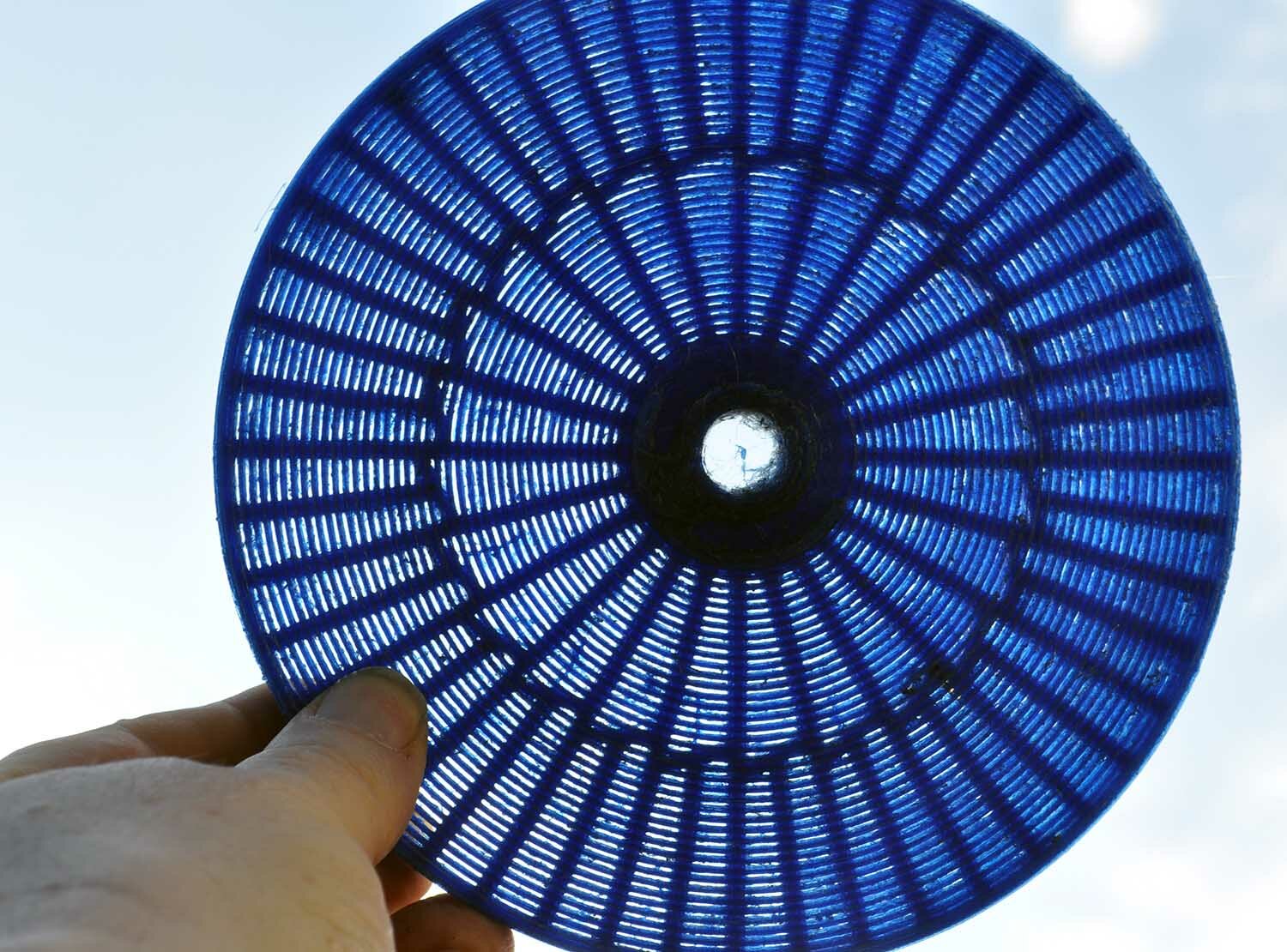

Ich wäre da mit der Freude noch vorsichtig. Ich halte PET für kein gut geeignetes Material. Und Das völlig plan gedruckt zu bekommen, vor allem den Deckel, wird nicht einfach sein. ABS wäre besser...
Aber das Modell ist super!
vor 9 Stunden schrieb F. Wachsmuth:
ABS wäre besser...
Hm... Bett-Temperaturen von 110°-115°C, am besten komplett eingehauster Drucker, evtl. Bauraum-Heizung...
Wie der Autor unter "Troubleshooting" schreibt, hat er mit PETG bessere Erfahrungen gemacht, was Warping betrifft.
Ich finde das Konzept auch super!  Nachdem der Lomo-Tank so gut wie fast nie erhältlich ist, halte ich dieses Projekt als grosse Klasse.
Bei 3D-Druckern kenne ich mich überhaupt nicht aus, aber Verbesserungen hinsichtlich Material werden doch bestimmt möglich sein?
Auf alle Fälle ein Projekt, das ganz grosses Lob verdient!
vor 29 Minuten schrieb Carena48:
Schaut ja prima aus!

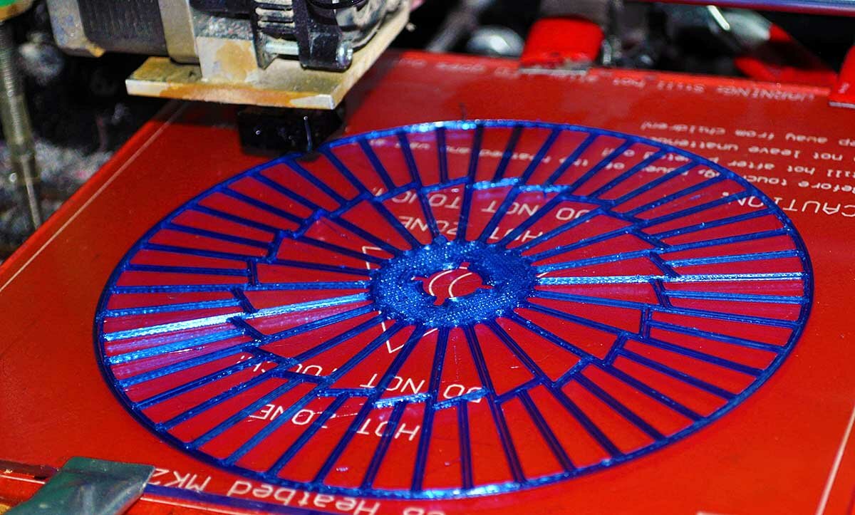

In der Theorie, ja. Mal schauen wenn die Spirale auf die Stege gedruckt wird, die werden wahrscheinlich durch hängen. Ich drucke das blaue PETG schon recht kalt, damit es sich nicht schnell verformt. Aber mit ein wenig Zeit könnte man die vorhandene Konstruktion ein wenig besser für den Drucker anpassen. Die Spirale hätte bis zum Boden durchgehen müssen.....
  • Thanks 1
Moin.
Es ist wie befürchtet, so eigentlich nicht sauber druckbar. Jedenfalls auf diese Art der 3D Drucker, mit Pulver und Laser wäre es kein Problem (Dienstleister).
Aber auch mit normalen Druckern wäre es möglich saubere Teile zu bekommen. Einfach die Spirale tiefer ziehen, bis auf den Drucktisch - oder ist dann eine saubere Entwicklung gefährdet? Auch könnte der Anfang der Spirale noch irgendwie fühlbar gekennzeichnet werden, würde ich jedenfalls so konstruieren.
  • Thanks 1
Ich habe mir das Teil bei einen Senseo mal genauer angeschaut...... Wenn man den Kern der Spirale als zusätzliches Druckteil macht (kann später angeschraubt oder geklebt werden) und das Teil um 180 Grad gedreht druckt (Spirale direkt auf geheizten Tisch) ist das alles kein Problem!
  • Thanks 1

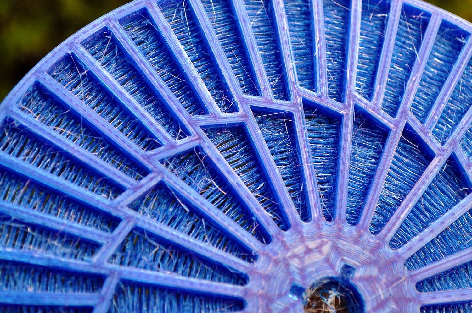

wenn ich mir dieses ganze Gespinnst an Fäden ansehe...
Fäden verschwinden wenn man 20 Grad höher heizt, dann biegt der Faden aber auch noch stärker durch, weil noch weicher. Die Konstruktion ist so unbrauchbar, nicht praxisgerecht. Mit pulverbasierten 3D-Druck wäre es kein Problem, da hier das Material sich während des druckes nicht bewegen kann. Nur hier wird kein PETG eingesetzt, was völlig neutral zu EntwicklerChemie wäre.
Habe eine nette Antwort von Matt bekommen: wenn die Spirale bis unten durchgezogen wird, kommt keine Chemie mehr richtig an den Film. Er hat mir die CAD Zeichnungen geschickt, damit ich selber ändern kann. Im Moment komme ich dazu leider nicht...... er druckt mit Stützmaterial, habe ein Foto von seiner PETG Spirale, sieht auch nicht wirklich sauber aus - soll aber ihren Zweck tun.
Edited by ruessel (see edit history)
Vielleicht genügt es ja, die Spirale durch einen Abstandhalter höher im Tank zu positionieren?
Ja, einfach eine 2mm dicke Scheibe unterlegen. Ich würde ja da nebenbei weiter machen, aber ich brauche die Spirale als STL einzeln.

Bei der Spirale wäre ein Foto der Oberfläche der anderen Seite wesentlich interessanter. Ob unten Fäden hängen ist weitgehend egal. Die Oberkante der Rillen auf der Oberseite müssen ganz sauber gedruckt sein, da sonst der Film nicht eingefädelt werden kann.
