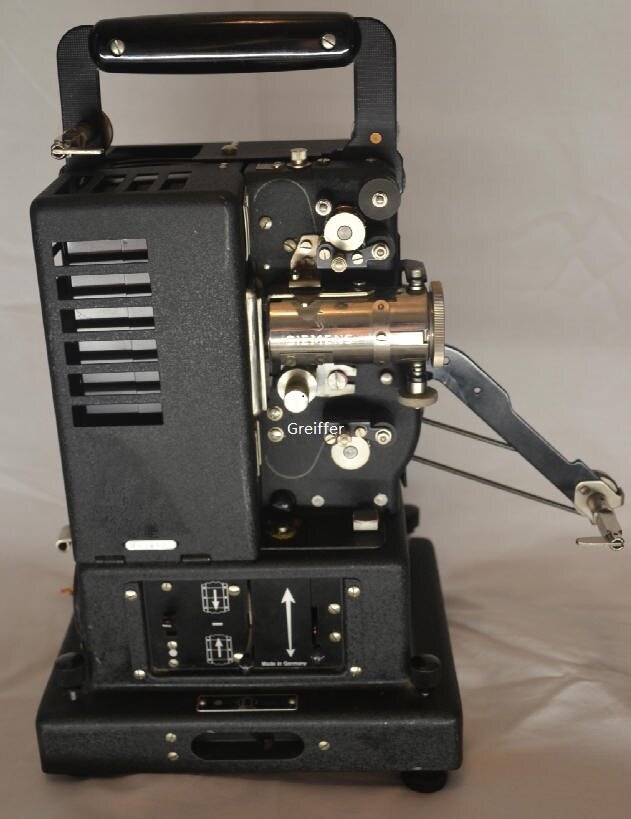

Link zum Greifer
Ich hoffe ich stelle mich nicht blöd an, aber bei mir ist der Greifer auf der linken Seite.

Sorry, das ist NICHT der Greiffer. Es ist die obere Zahnrolle zudem mit den Zähnen auf der falschen Seite. Die Zähne gehören gehören, es ist ein LT Porjektor, auf die Seite nach aussen vom Gerät, also in "Fahrtrichtung" rechts. Die Tonspur ist innen, die Filmseite ohne Perforation. Der Greiffer sitzt unter dem Objektiv.
Alles klar! Das ist also der Greifer okay. Also ich nehme mal an, dass der an der richtigen Stelle ist. Ich habe jetzt beide Zahnräder umgedreht. Jetzt sind die Zähne vom Gerät weg. Jedoch hat sich da keine große Änderung ergeben siehe Video.

Ich habe den Standard nochmal aufgemacht um zu schauen wo der Greifer sitzt. Er greift tatsächlich nichts und ist nur in der Luft. Jetzt meine Frage:
Wie kann ich das am besten fixen? Die Schrauben am "Drehhebel" lösen und justieren?
Danke nochmal für die Tipps!
Da müßte ich morgen selber nachsehen. Aber da er ja nun schon nicht einmal mehr greift, probiere es aus. Wichtig! Er muss bei der Aufwärtsbewegung komplett aus der Perforation heraus sein und sollte nicht mehr als notwendig während der Abwärtsbewegung in die Perfo eingreifen.
Des Rätsels Lösung war ein abgenuzter Greifer. Der Greifer war leider nur einarmig und auf der linken Seite, zum Projektor, montiert. Ich habe jetzt einen zweiarmigen eingesetzt und siehe da: ein klares Bild. Der Film wird es nicht so ganz mögen, da er nur einfach performiert ist. Aber naja. jetzt weiß ich woran es liegt.
