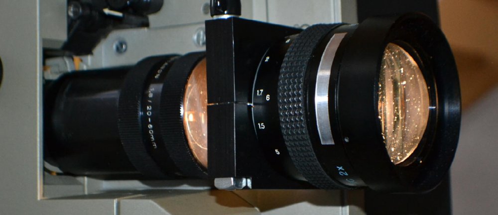

Kennt jemand diesen Anamorphoten?
Joerg
Nein, nur sieht der halt so aus, als käme er von dort. Docter dürfte für viele Anbieter unter deren Namen Produkte hergestellt haben. Isco könnte auch noch sein, Anamorphic 2x dürfte auf dem Ana stehen. Ich kenne halt den Gummirändelring von den Docter Objektiven, woanders ist der mir noch nicht über den Weg gelaufen.

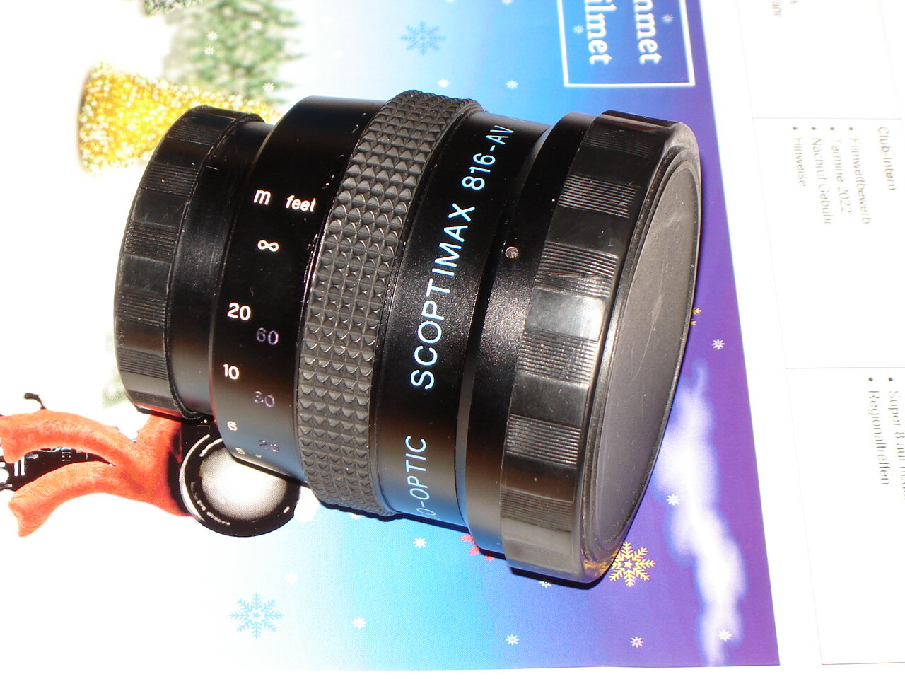

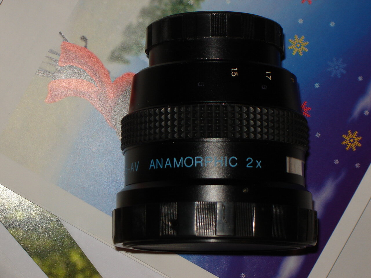

Am 9.1.2021 um 03:32 schrieb Joerg:
im Internet fand ich ein Bild dieses Anamorphoten. Kennt jemand zufällig dessen Typenbezeichnung?
Es handelt sich hierbei um eine 16mm-Projektion mit Bauer P8.
Danke und Gruß
Jorg
Du hättest auch direkt fragen können 🙂
Bevor weitere Anfragen kommen:
NEIN! MEIN ANAMORPHOT IST NICHT ZU VERKAUFEN!

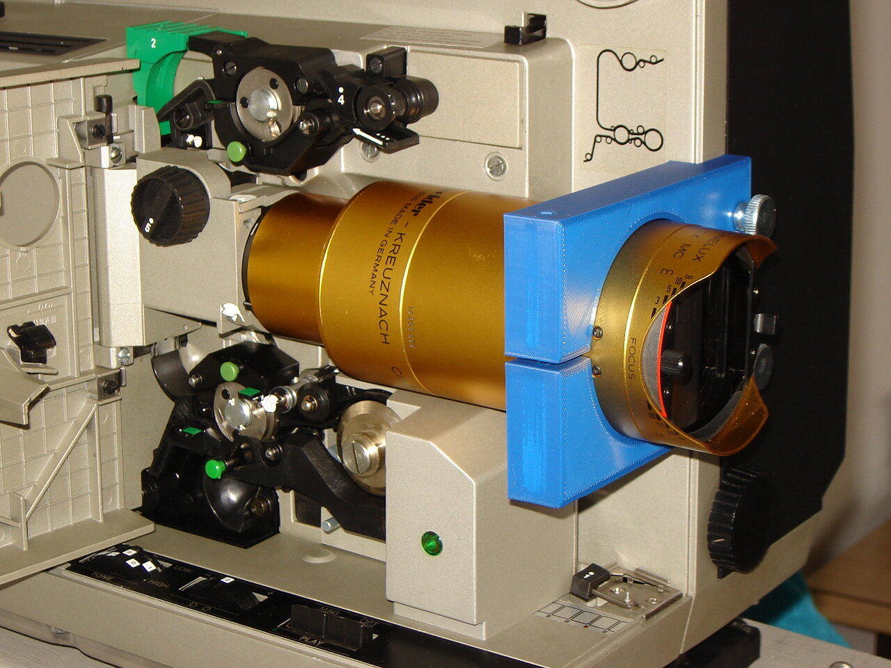

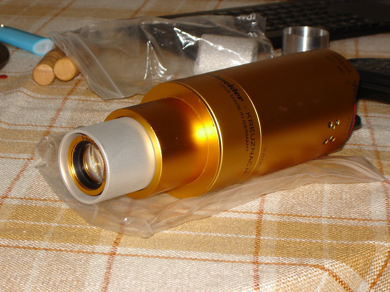

Zur Projektion ist er eh nur mittelgut zu adaptieren. Für diese Zwecke habe ich mir eine Kombi aus Schneider Xenon (f=35mm) und Super-Cinelux (Durchmesser 70,6) besorgt. Den Adapter auf 42,5mm für die Grundoptik hat mir ein befreundeter Mechaniker auf einer Drehbank hergestellt. Die Klemmung besteht aus drei Madenschrauben M2x2. Die Halterung für den Anamorphoten ist 3D gedruckt und wird immer noch auf Ebay angeboten. https://www.ebay.de/itm/384546190861?hash=item5988bd360d:g:tS4AAOSwIyxhpKQK Beim Fokussieren der Grundoptik mit dem entsprechendem Drehknopf des Projektors kann sich der Ana in der blauen Halterung bewegen. Er wird dort nicht geklemmt, sondern nur gestützt.
