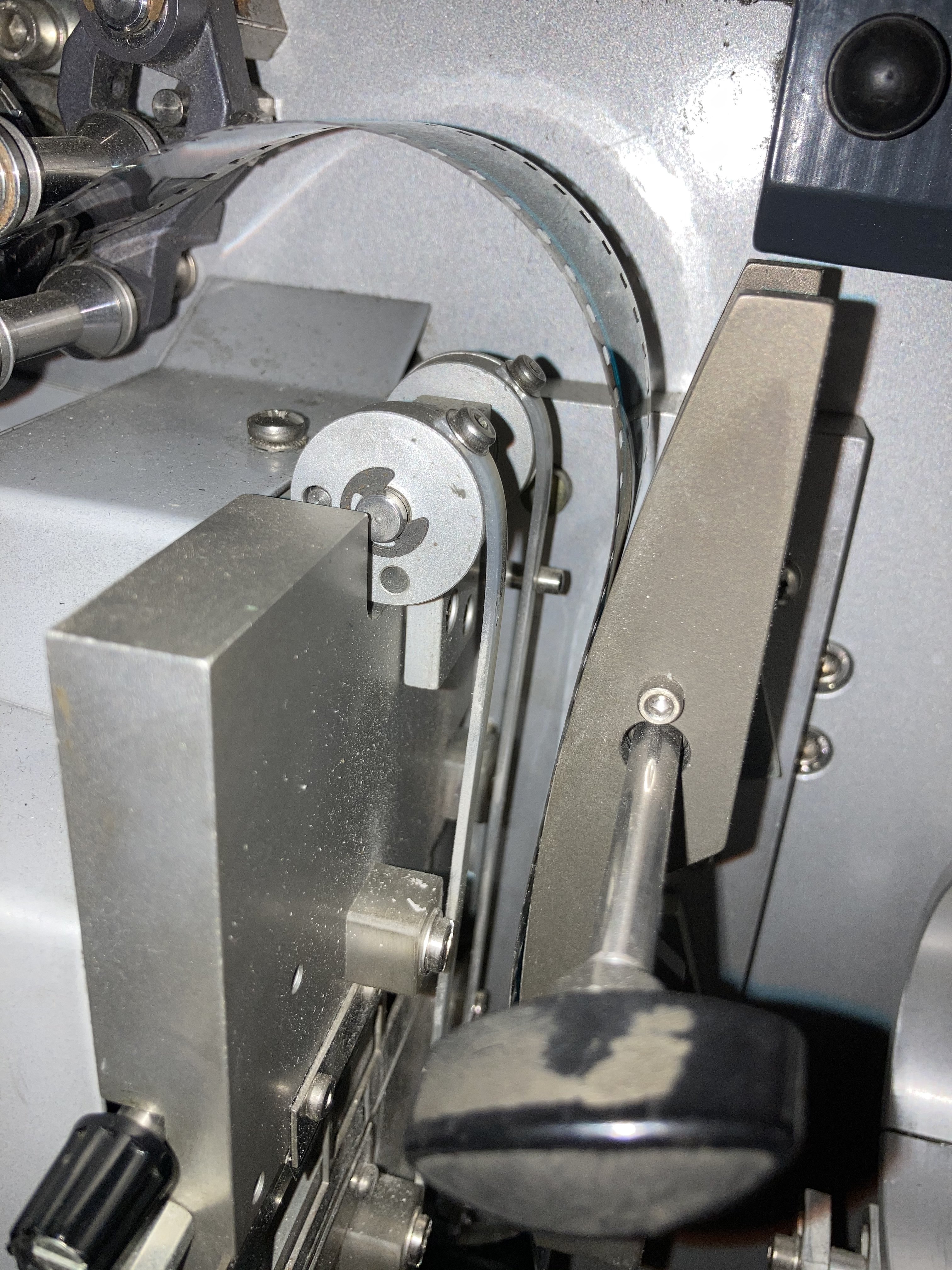

vor einer Stunde schrieb Thomas-fg:
So sieht es derzeit aus, an meiner Maschine. Alles okay so? Oder fehlt etwas?
Ah, die Meo-Spannbänder statt dem originalen Samtband. Lass mich raten, die Maschinen sind von M.M. abgeholt?
Finde ich an sich eine sinnvolle Modifikation, mit den Samtbändern war ich persönlich nie so glücklich, ich hatte immer den Eindruck dass die Lösung mit Delrin o.ä. länger eine gleichbleibende Schärfe gebracht hat als das Samt.
Leider haben alle die Maschinen, die den Film auf der Objektivseite führen, immer ein Schärfeproblem, wenn man Actetat und Polyester gemischt in der Trailerrolle vorführt.
Je nach Objektiv, ob 1.6 oder 2.0. Stärker abdunkeln hilft dann da.
