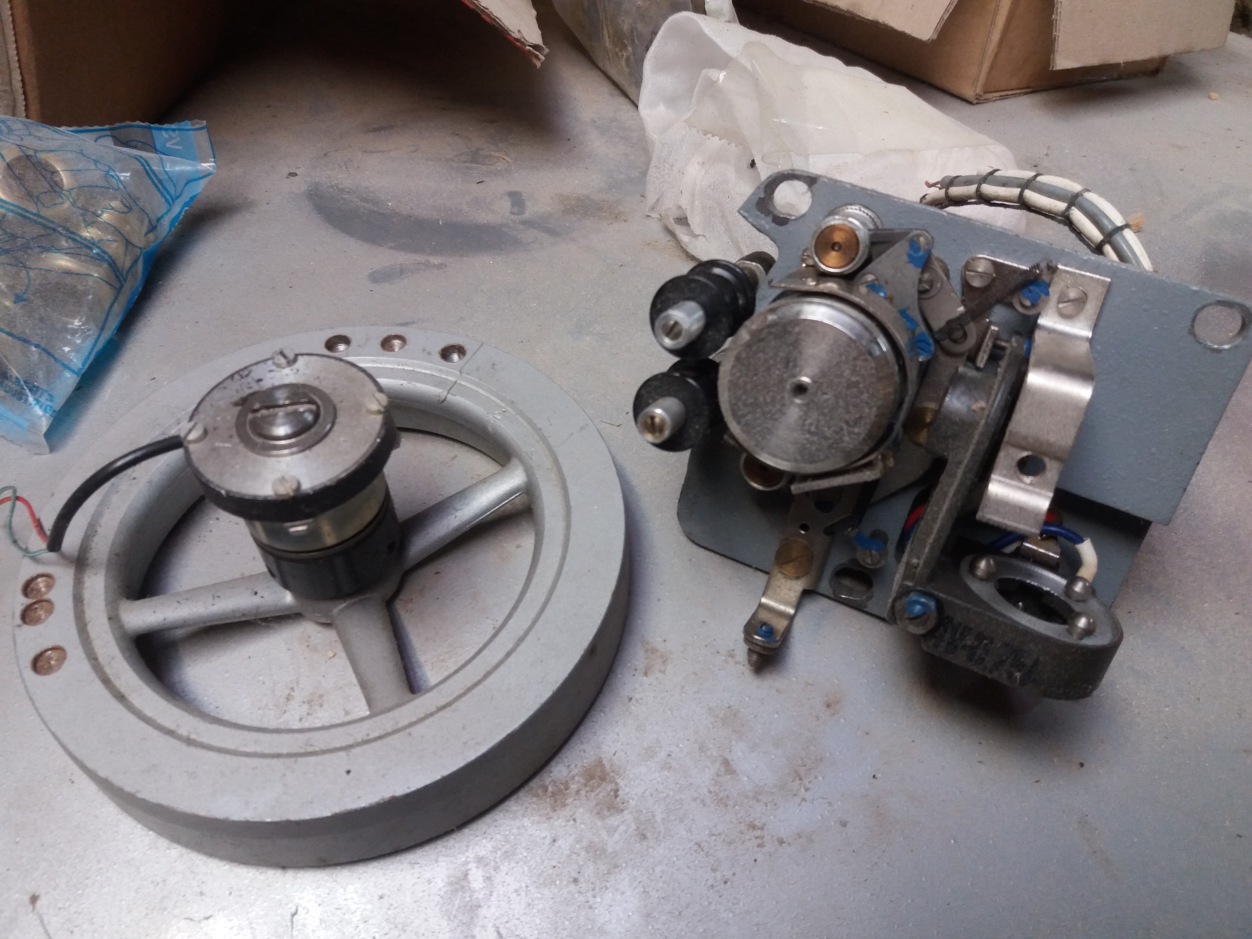

Martin,
Ich habe ihn damals zerlegt, da ich die Spaltoptik für einen Sternbeck Tisch benötigt habe. Das Schwungrad habe ich vielleicht noch in meinem Fundus liegen. Da könnte ich Fotos machen. Ich erinnere mich, dass auch diverse Zahnrollen über die der Zahnriemen ging, ebenfalls eine elektromagnetische Kupplung besassen. Aber du musst mir nicht glauben.
So. Hier ein Foto für alle ungläubigen.
Vielleicht war das Gerät eine Spezialanfertigung oder ein Typ, von dem es nicht viele gab. Es stammt von einer Uni. Ich habe es damals zerlegt, da ich die Spaltoptik anderweitig benötigte. Der Verstärker war eine Katastrophe. Alle potis kratzten schrecklich.
Jedenfalls ist deutlich zu erkennen was ich meine. Ich denke es hatte was mit Einzelbildprojektion zu tun.

Welche ungläubigen?
Worüber erfolgt der Kraftfluss von der Kupplung zur Tonschwungbahn? Da sind eine große und 4 kleine Schrauben im Weg.

Uni? Einzelbild? Klingt ganz nach Analector. Auch Bolex-Projektoren wurden umgebaut und unter dem Namen Analector von der niederländischen Firma Old Delft vertrieben.
Also wie eine elektrische Magnetkupplung funktioniert das setze ich dir hier jetzt nicht auch noch auseinander. Noch dazu, wo das ganze eigentlich zugegebenermaßen etwas Off topic ist und völlig nebensächlich.
Ich vermute, dass an der Tonschwungbahn ebenfalls so ein Magnetläufer montiert ist, wie an der Schwungmasse.
