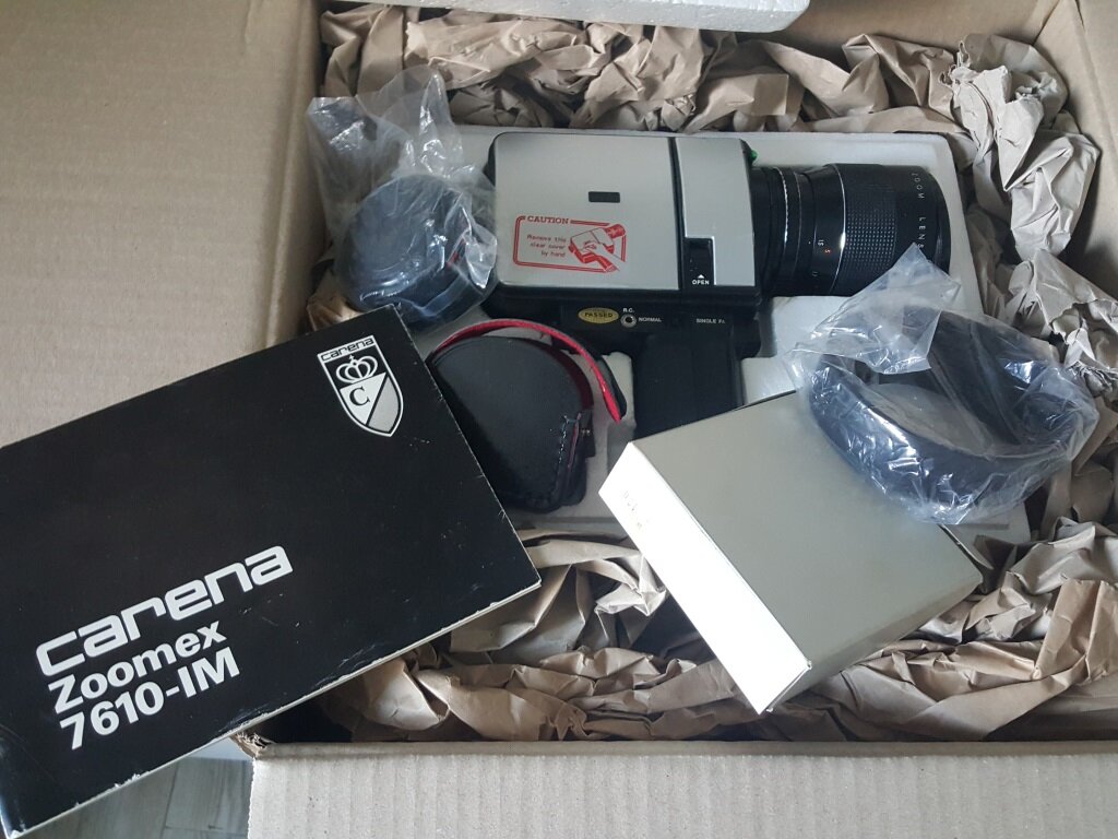

Heute abend kann ich auch einen tollen Neuzugang vermelden.
Und endlich mal wieder ein "Blindfang", bei dem ich scheinbar GlĂŒck hatte.
Die Kamera und die Zubehörteile waren alle noch in der Originalverpackung und auf dem Kamera-GehÀuse war noch Schutzfolie...sie scheint kaum oder garnicht gebraucht worden zu sein.
Ich habe die Kamera bisher nur trocken getestet - aber es scheint alles zu funktionieren (nur der Motorzoom schwÀchelt ein bischen, aber das ist nicht so wichtig)

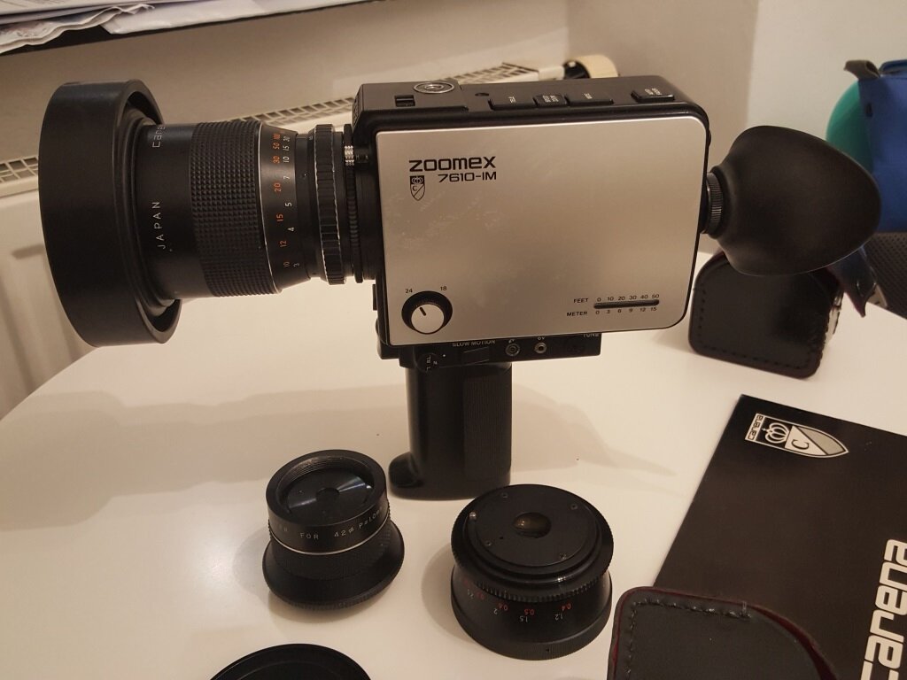

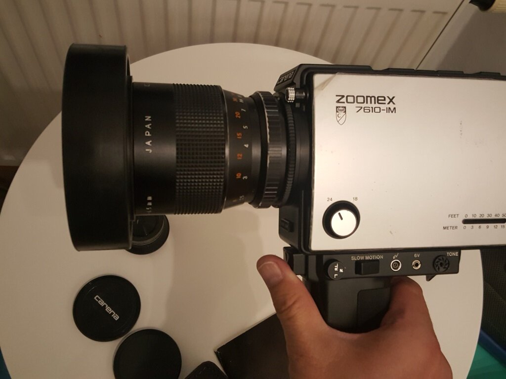

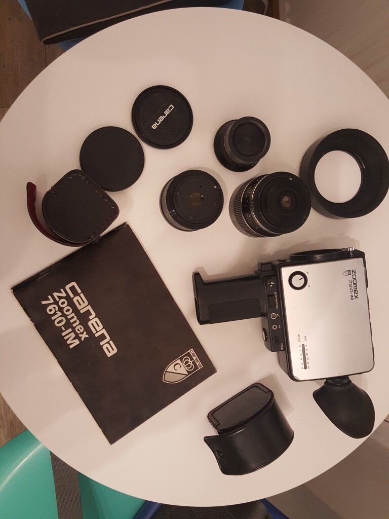

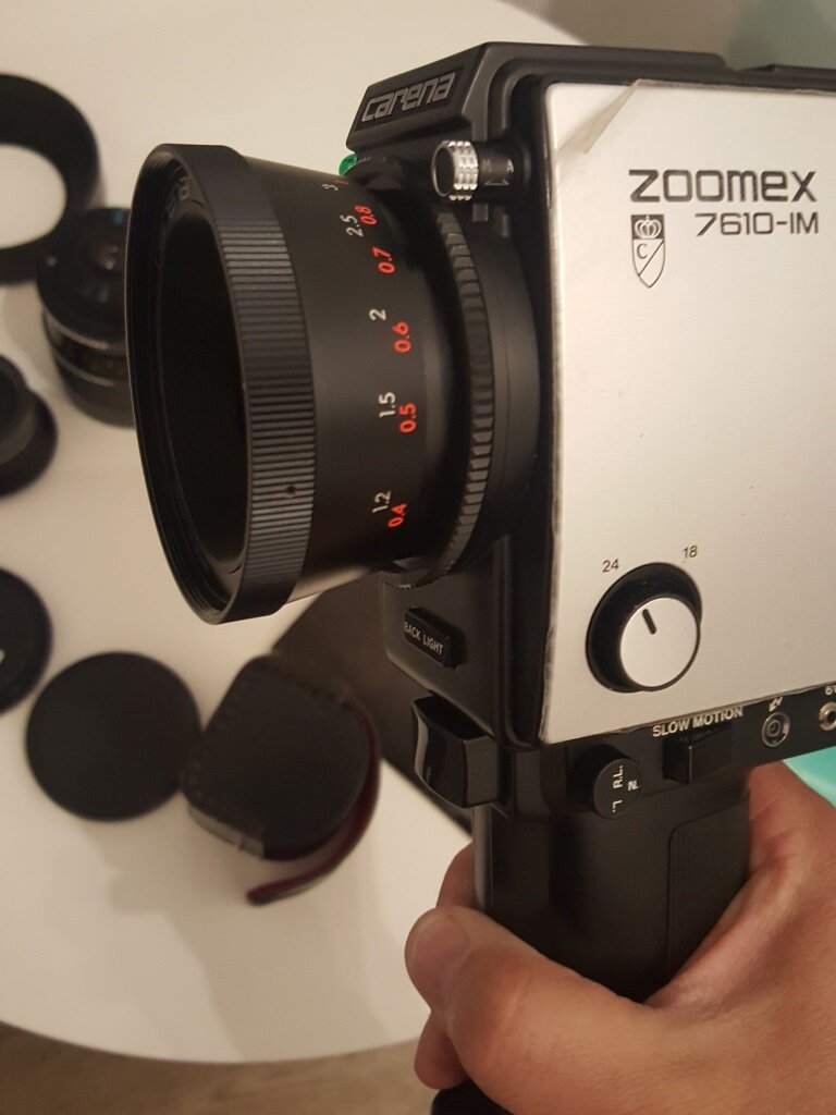

Die Kamera ist glaube ich nicht sehr bekannt und will sie hiermit gleich mal ein bischen vorstellen:

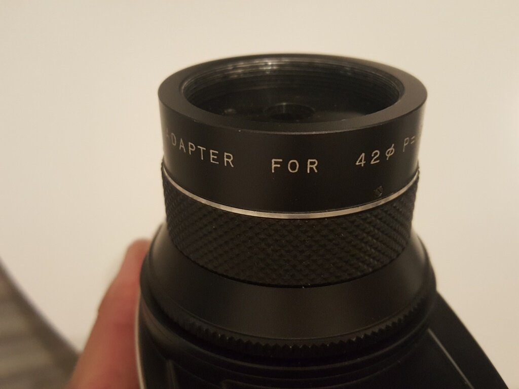

Es handelt sich um ein in Japan fĂŒr die schweizer Firma Carena gebautes Modell mit Wechseloptik.

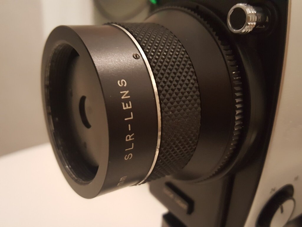

Wobei es sich um keine "echte Wechseloptik" handelt, es scheint noch eine Grundlinse in der Kamera verbaut zu sein.
Aber es gibt ein Makro-Objektiv Brennweite 22mm mit 0,22m Naheinstellgrenze (bis Unendlich, von daher eigentlich kein Makro sondern einfach eine Festbrennweite mit guter Naheinstellgrenze
Und es gibt einen Adapter fĂŒr Kleinbild-Objektive mit M42 Anschluss - jetzt kann ich mich mal der Tele-Filmerei widmen!

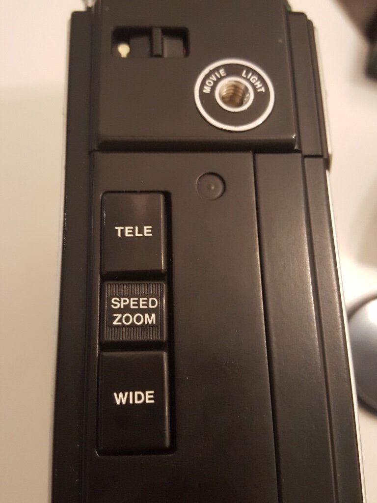

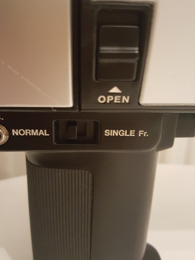

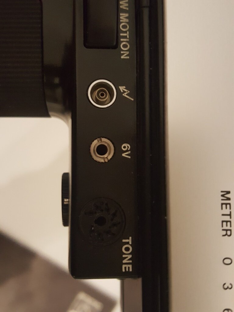

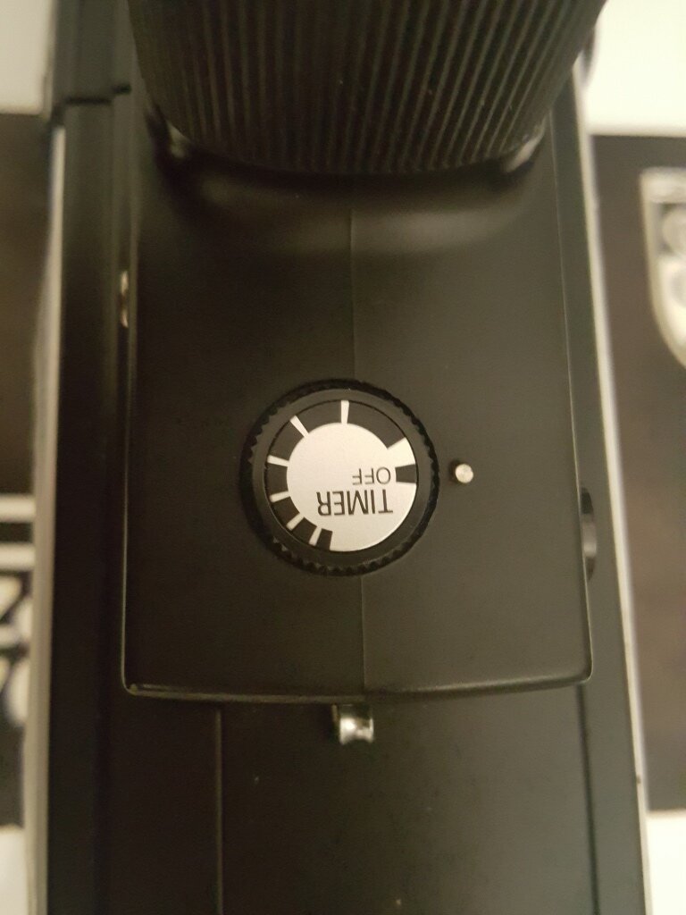

Weiterhin gefĂ€llt mir, daß die Kamera einiges an Ausstattung bietet, die Schalter hierfĂŒr aber gut "versteckt" sind und die Kamera dadurch recht schlicht und nicht ĂŒbertechnisiert daherkommt:
Timer fĂŒr automatische Intervall-Auslösung an der Unterseite des Handgriffs versteckt

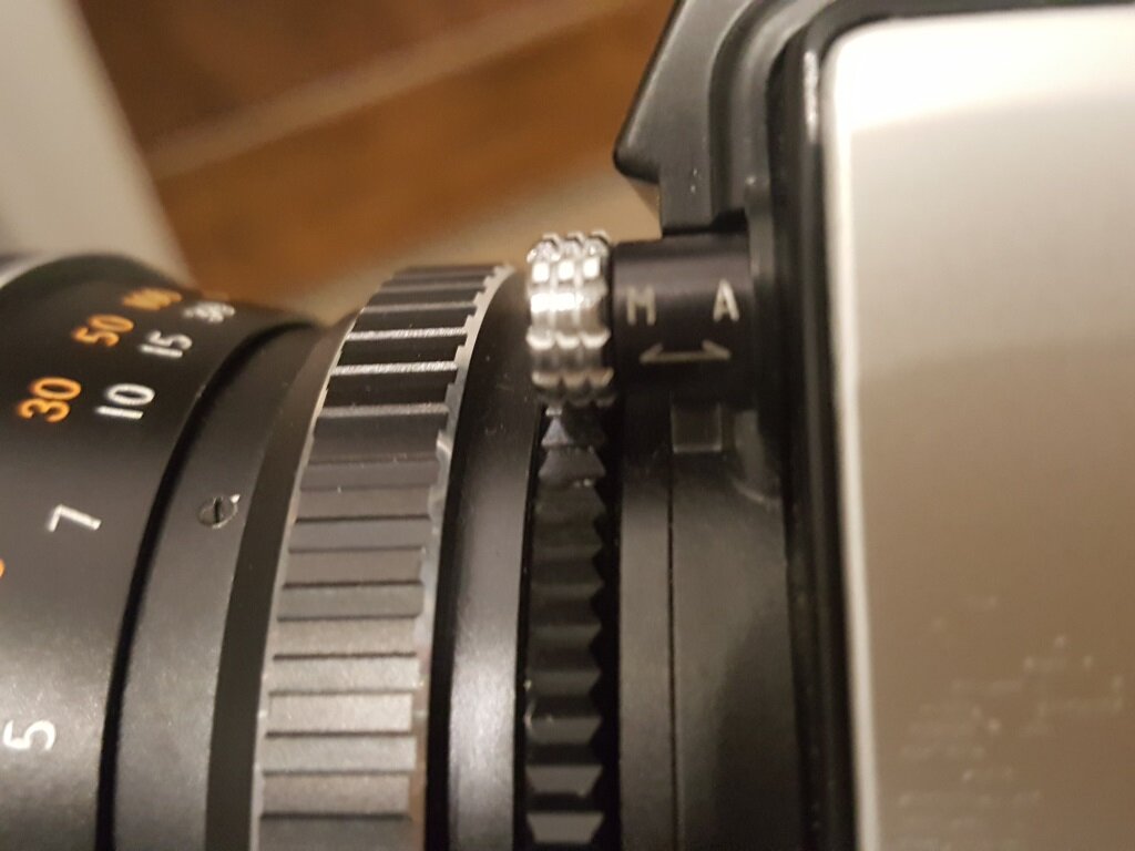

Kleiner Zieh- und Drehknopf an der Front oben rechts fĂŒr automatische oder manuelle Blende
unter anderem Anschluss an Netzstromversorgung (wenn man entsprechenden Trafo und Stecker hat - war bei mir nicht dabei)
Schalter fĂŒr Einzelbildfunktion auch schön versteckt
Weiterhin kann ich an positiven Dingen aufzÀhlen:
-zur Stromversorgung reichen 4 AA-Batterien
- obwohl es eine Stummfilmkamera ist, kann sie Tonfilmkassetten aufnehmen
- kann lt. Anleitung 25-250 ASA Filme richtig belichten
Die Zeitlupe ist mit 36B/s nicht die allerbeste...aber ok
Die fehlende Augenmuschel habe ich durch eine aus meinem Fundus ersetzt (ehemals Nizo-Silberling)

Das klingt ja durchaus spannend! Herzlichen GlĂŒckwunsch zum Neuzugang!
Und Du meinst wirklich, in der Kamera sei eine Grundoptik verbaut? Ist das denn möglich, wenn man M42 adaptieren kann?
Hallo Klaus,
GlĂŒckwunsch zu diesem Fang! Die sieht tatsĂ€chlich aus wie nagelneu und ungebraucht.
Hatte nicht die Nalcom FTL auch so einen Objektivanschluss?
Die Festbrennweite mit 22mm ist bestimmt ein Superobjektiv, vermutlich wirst Du kaum eine kĂŒrzere Naheinstellgrenze benötigen. Und auch das Makro Cinegon der Leicina hat eine Naheinstellgrenze von 14cm, bei der kĂŒrzeren 10mm Brennweite, was nach heutigen MaßstĂ€ben kein echtes Makro darstellt.
vor 9 Stunden schrieb filma:

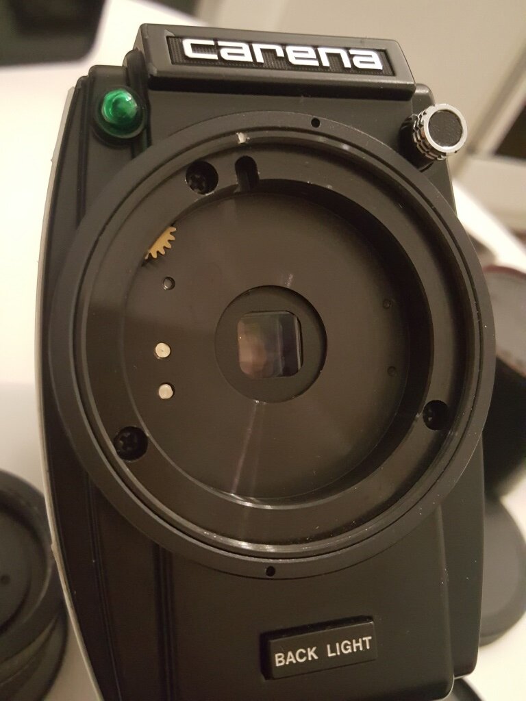

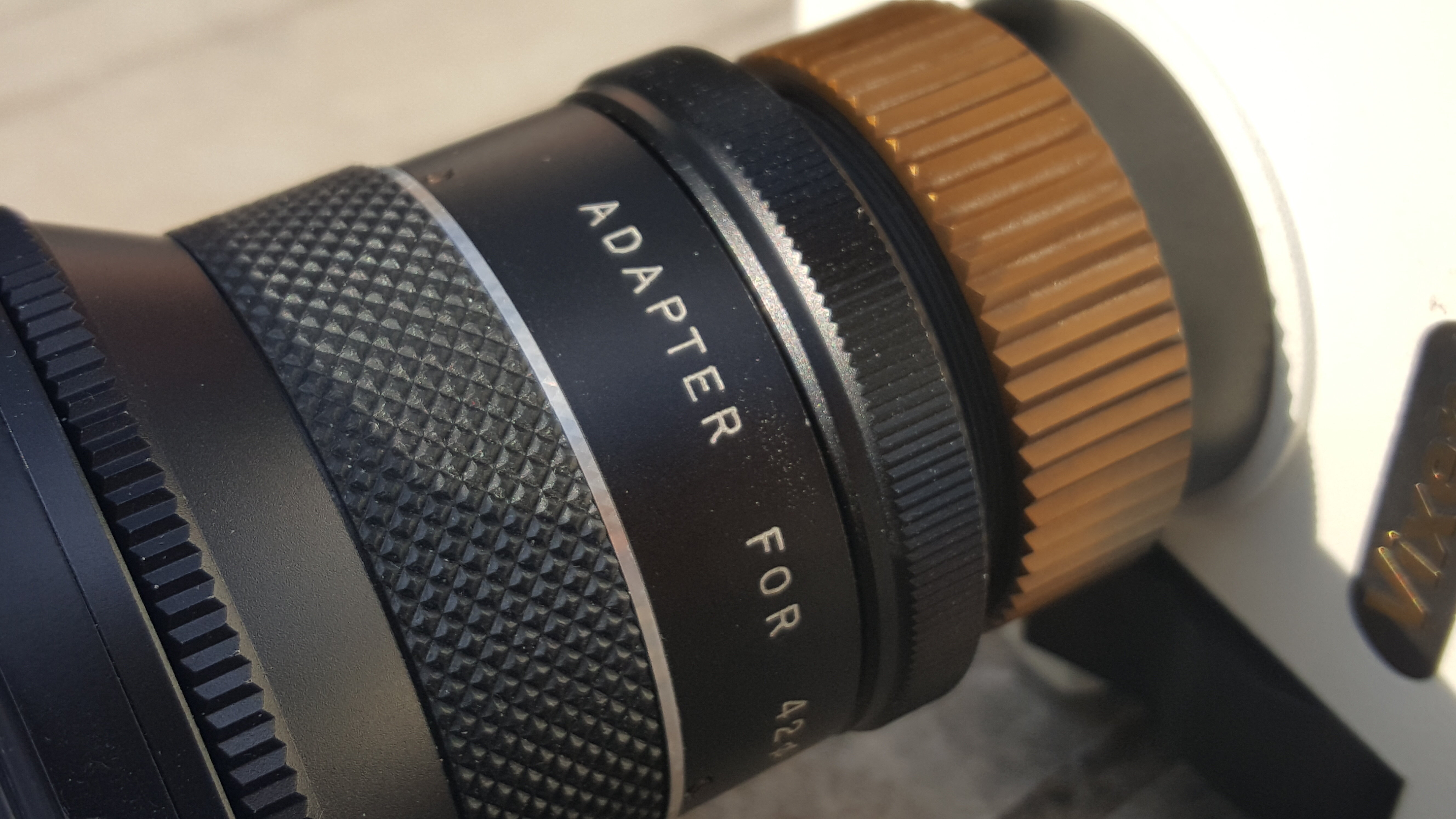

Beim M42-Adaper handelt es dich nicht bloss um einen Gewindeadapter, sondern es sind auch Linsen verbaut, wie Du auf den Fotos erkennen kannst.
Diese Linsen schaffen wahrscheinlich die entsprechende Anpassung.
Wenn man ohne M42-Objektiv durch den Sucher schaut, dann ist alles nur grau unscharf.
Wenn ich aber -in Ermangelung eines M42-Objektivs- ein Objektiv meiner NikonFM2 provisorisch davorhalte, dann sieht man schon daß es funktioniert.

Die Iris gehört zur Grundoptik in der Kamera, automatisiert. Zu sehen ist das Doppelprisma fĂŒr die Sucher- und Meßausspiegelung. Vorne drauf kommen afokale VorsĂ€tze. Afokal heißt keine positive Brechkraft und damit ohne Bilderzeugung. Fokussiert wird mit der Frontgruppe, meistens zwei oder drei Linsen.

Wo findet bei der Verwendung des M42 Adapters die Blendeneinstellung statt? Im M42 Objektiv oder in den fest eingebauten Linsen in der Kamera?
Lt. Anleitung bleibt die Blende am Foto-Objektiv auf volle Öffnung eingestellt und die Kamera-Automatik ĂŒbernimmt den Rest .
Es ist also so, wie es Simon so fachlich prÀzise erlÀutert hat.

Ich bin mir auch nicht sicher, ob die Kamera den E100D wirklich korrekt erkennt.
Es sind zwei Pins fĂŒr die Kassetten-Empfindlichkeitserkennung vorhanden (und der Pin fĂŒr Tages-/Kunstlichtfilm).
Eine alte K40-Kassette drĂŒckt auf beide Pins.
Aber sowohl die Tri-X- als auch die E100D-Kassette drĂŒcken nur auf den unteren PIN und lassen den oberen Pin frei (wegen der grösseren Kerbe am Kassettenrand)
Eine 250ASA-Kassette lÀsst dann wohl beide Pins frei......

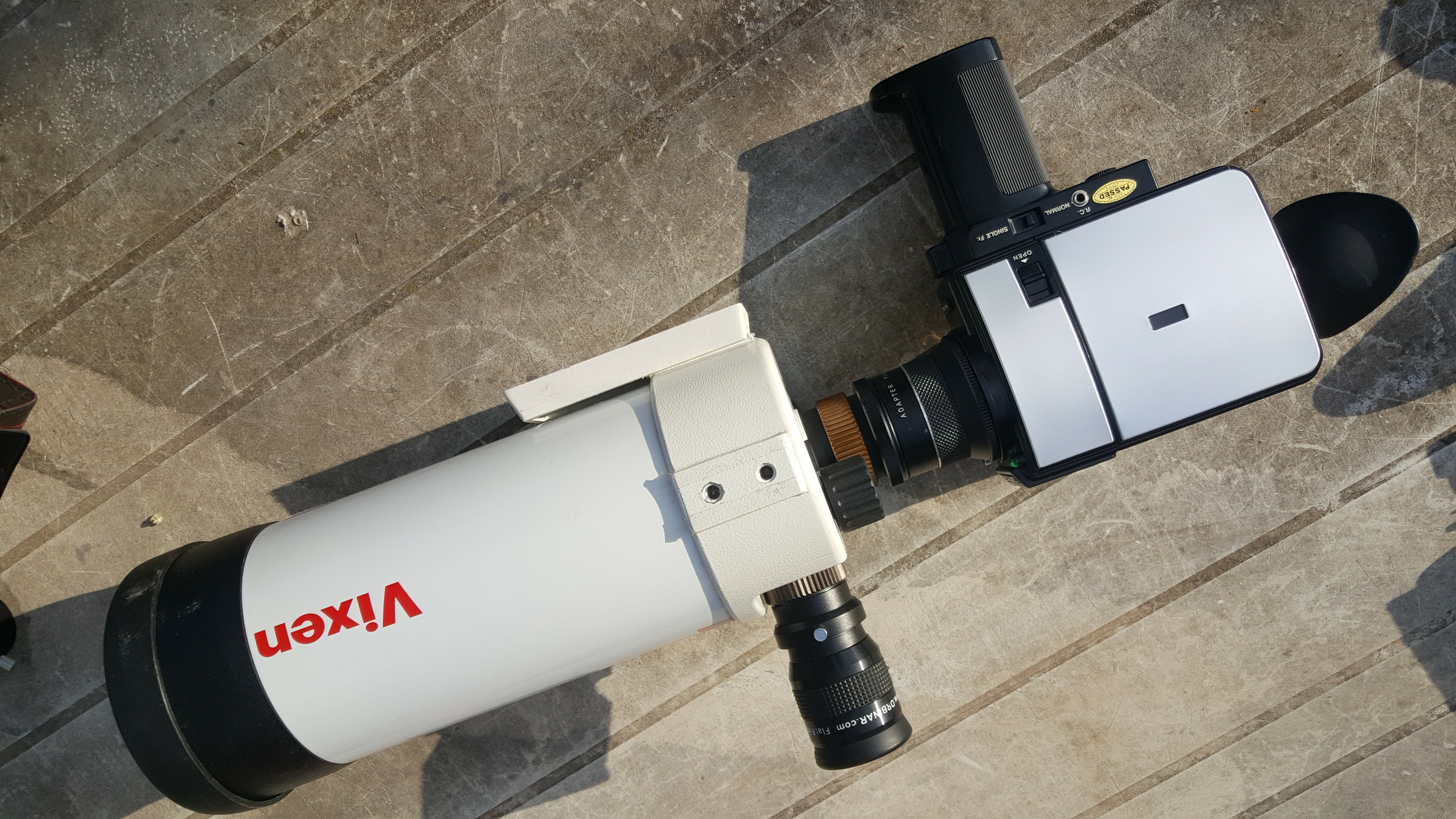

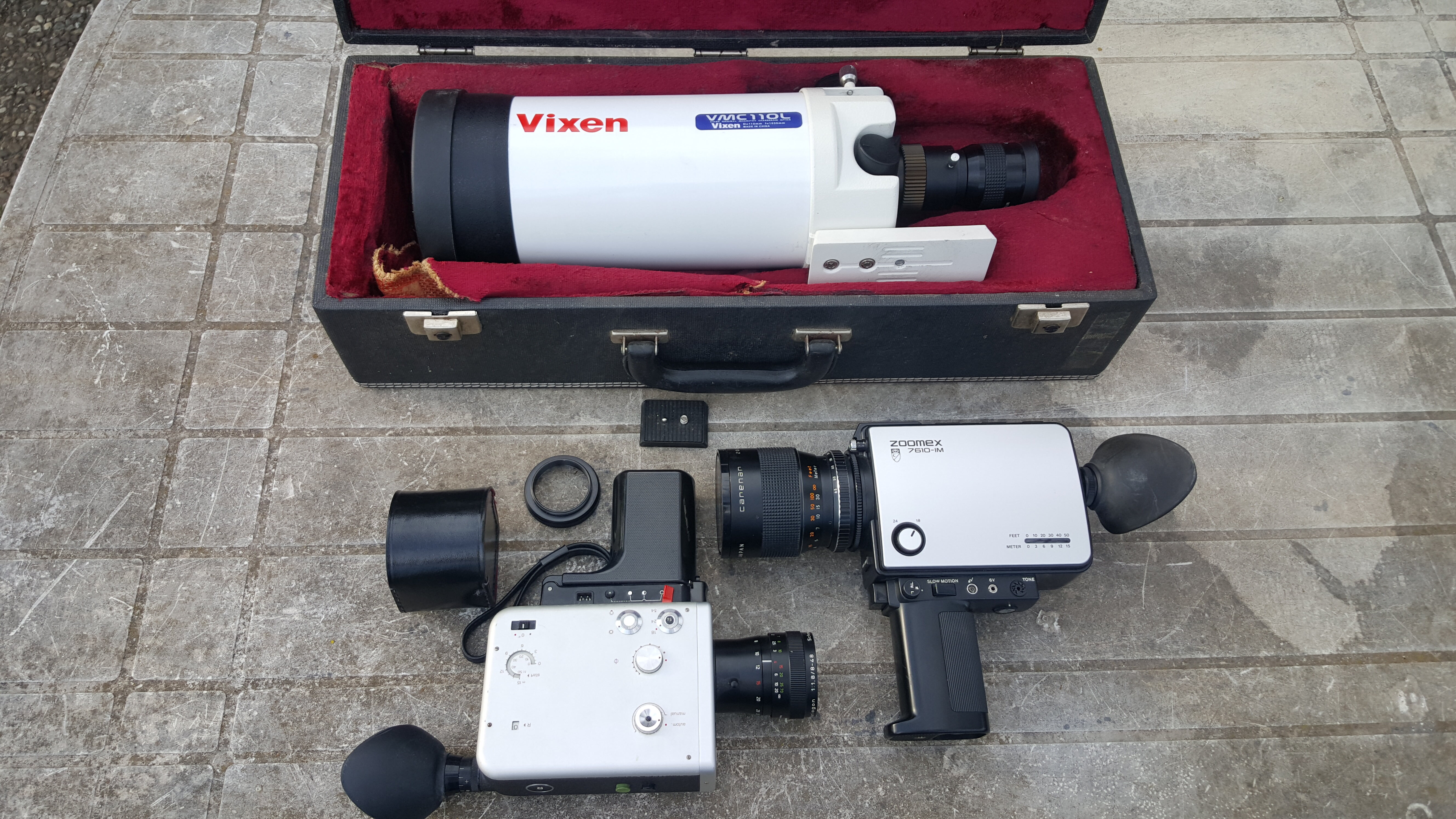

Das astronomische Teleskop ist ja nicht das meinige und ich glaube die Fummelei damit ist schon recht umstÀndlich.
Ich halte eher weiter nach gĂŒnstigen M42-Teleobjektiven aus der Fotografie Ausschau.

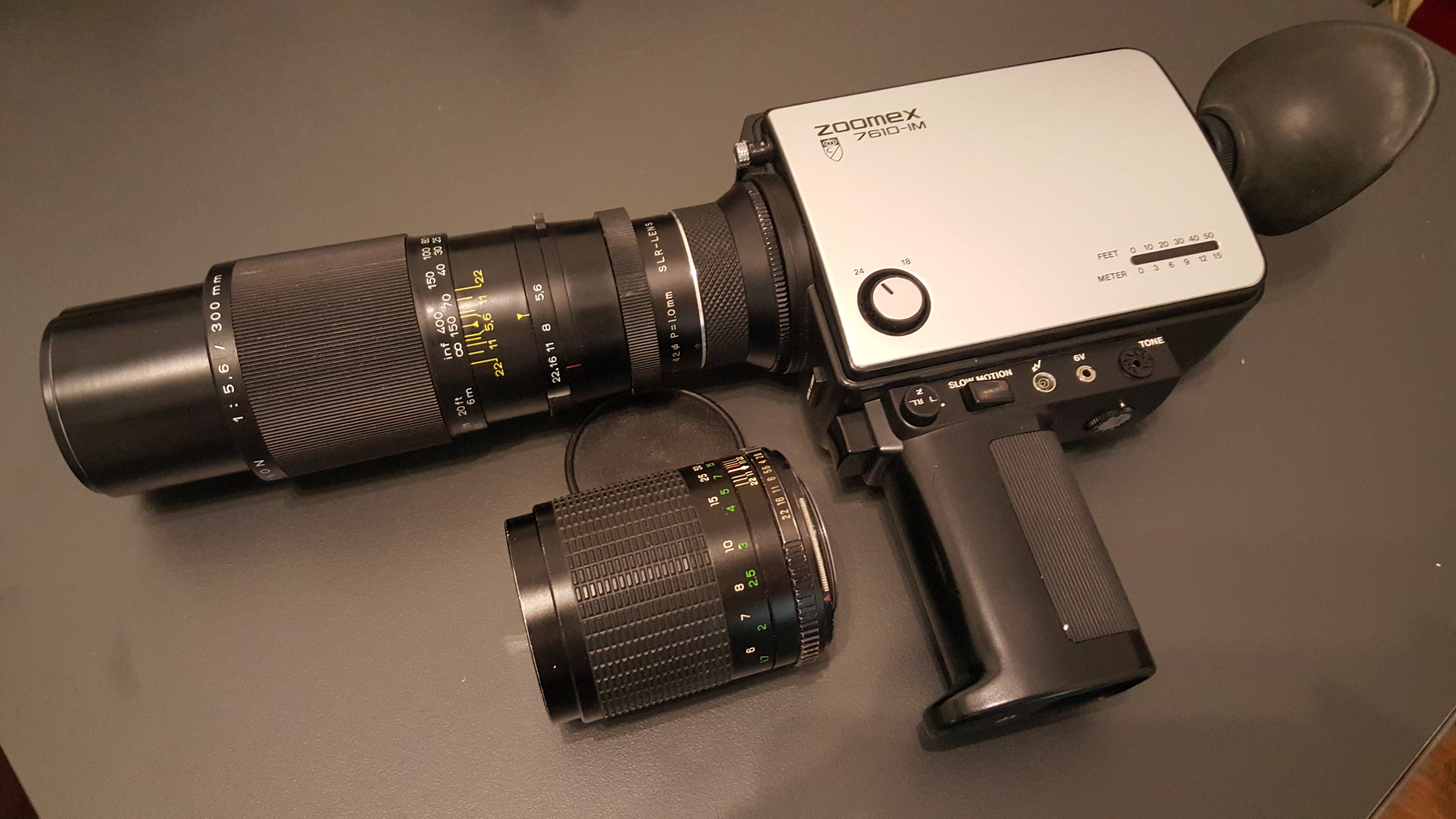

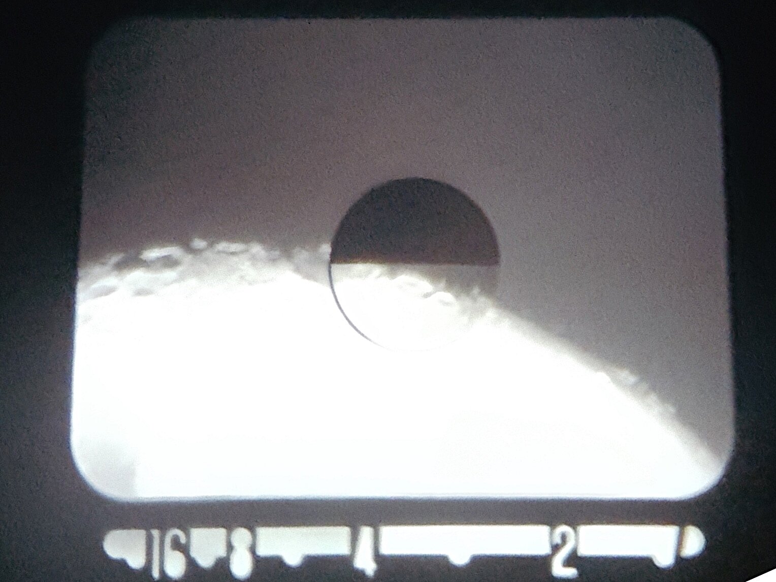

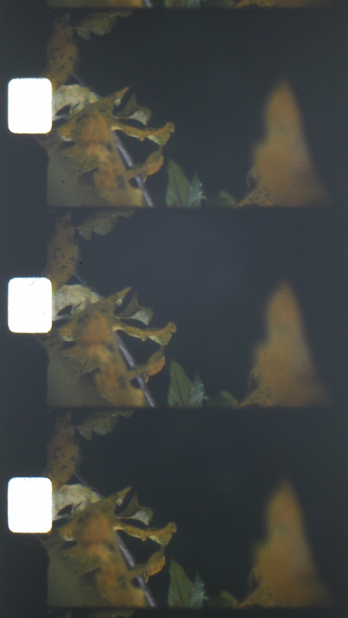

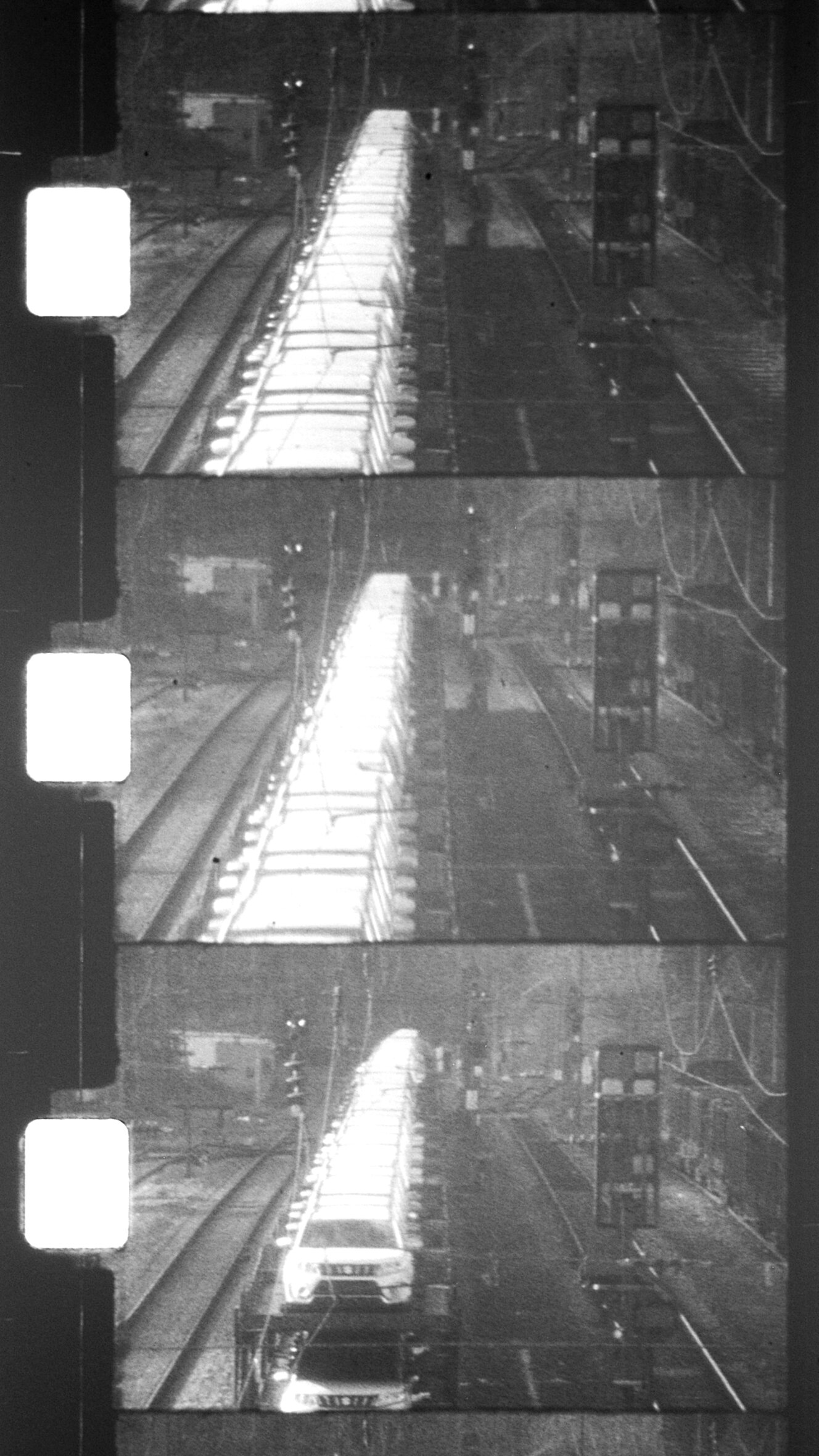

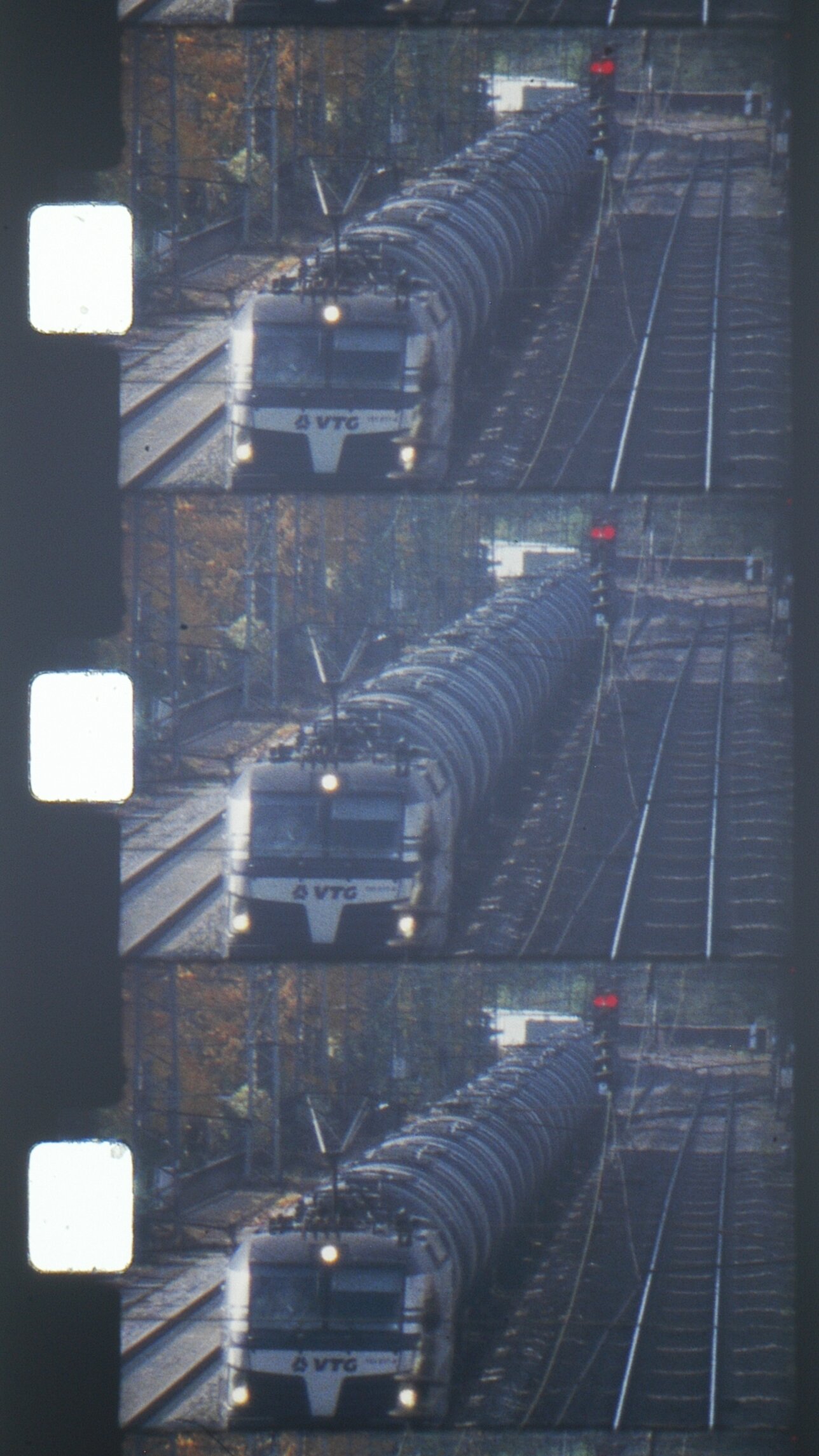

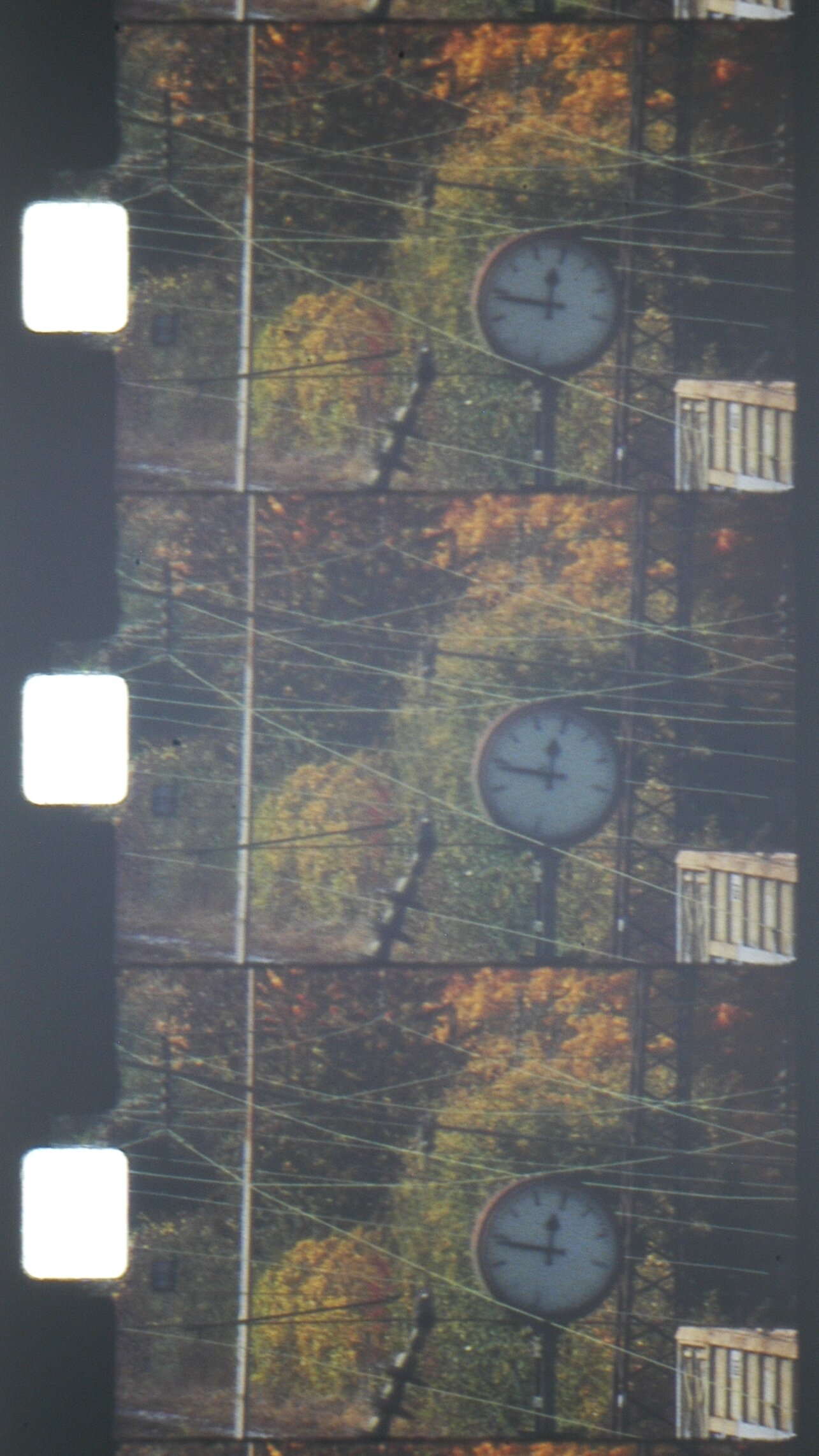

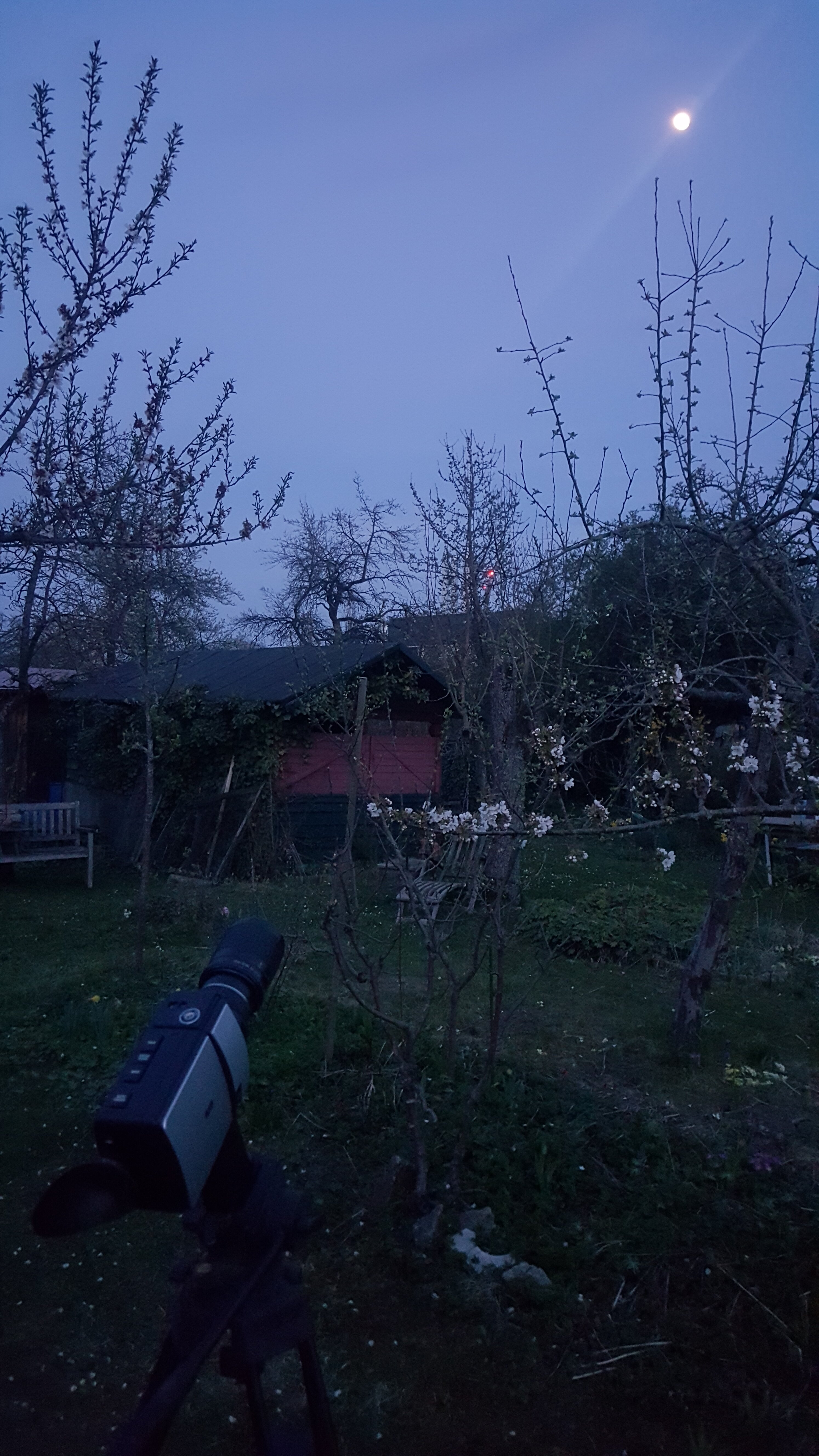

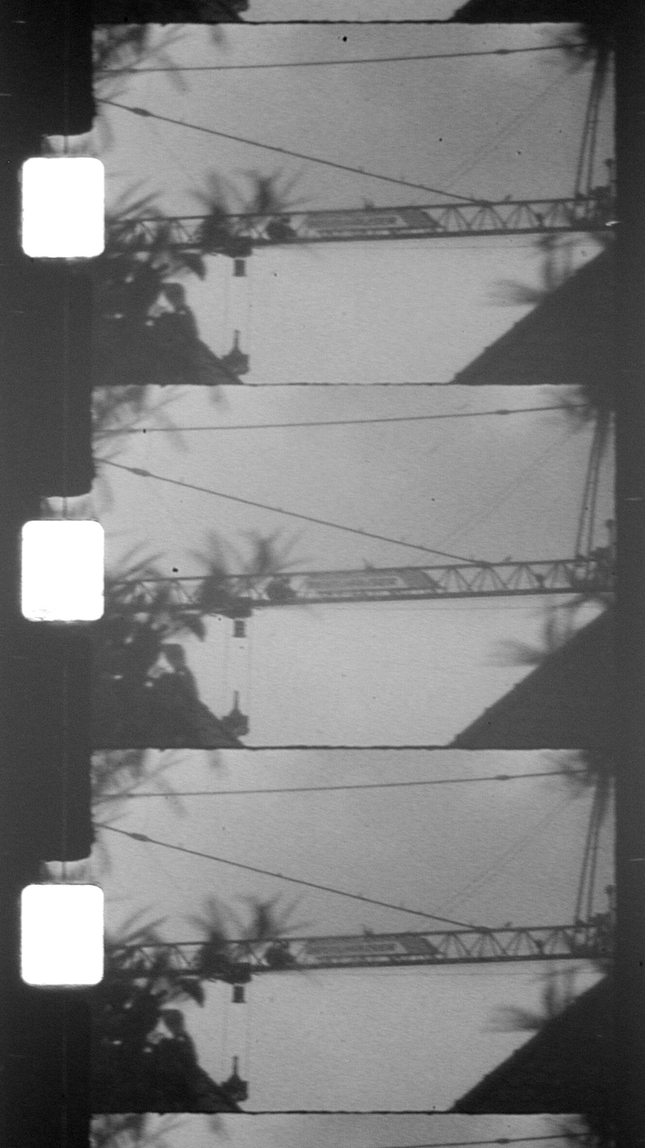

Hier mal ein paar Film-Stills von den ersten Testaufnahmen mit den angeflanschten Objektiven
(die Mond-Aufnahmen sind noch nicht entwickelt):
Zum Vergleich - bei diesem Standort und mit dem Sucher-Einblick...

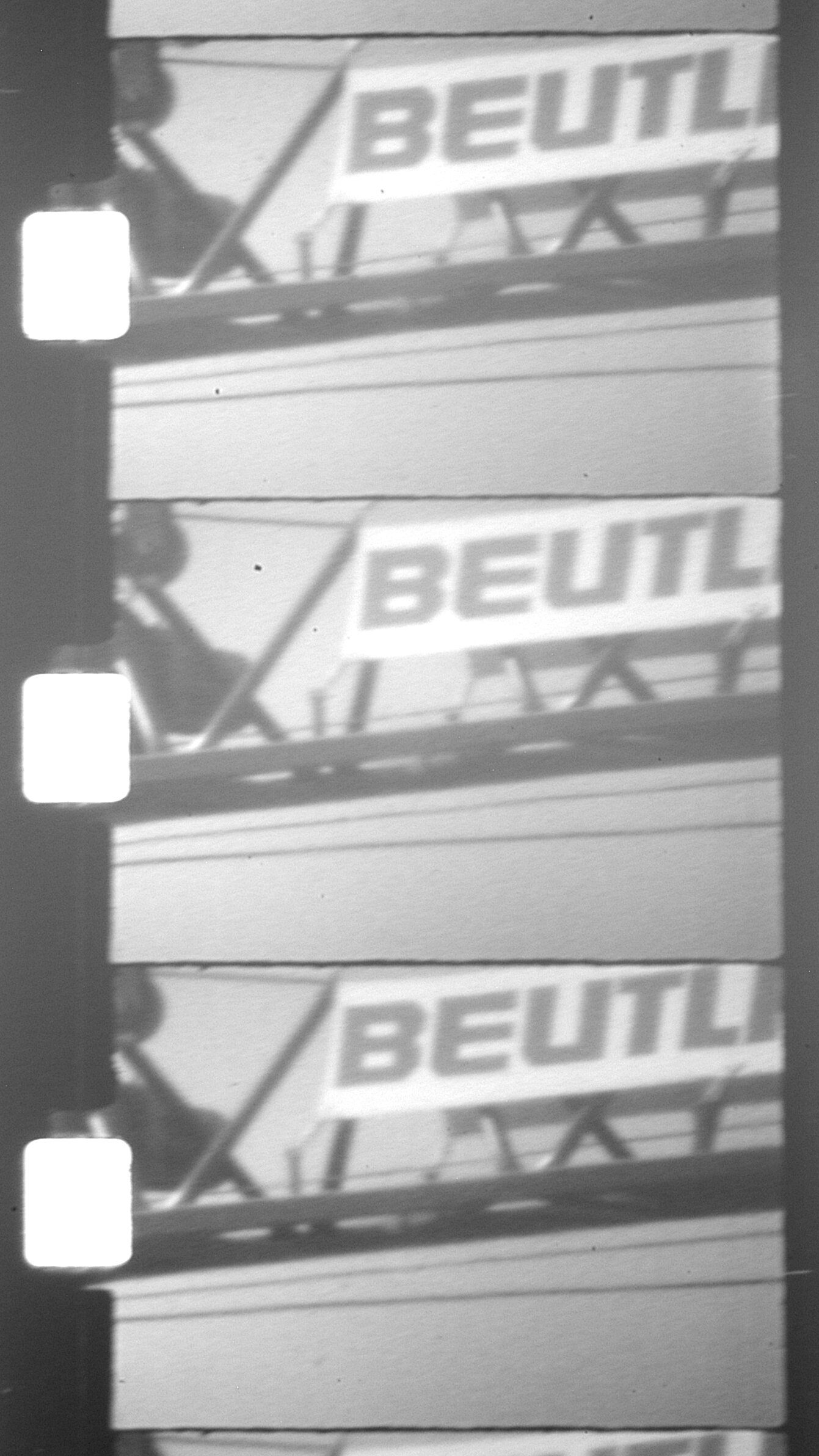

...bekommt man mit dem 135mm-Tele folgenden Ausschnitt des Baukrans aufs Bild:
Mit dem Astronomie-Teleskop sieht die VergrĂ¶ĂŸerung so aus:
(projeziert allerdings sehr zittrig, da mĂŒssen wir noch an der StabilitĂ€t arbeiten....)

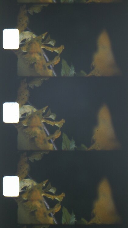

Hier noch weiteres Beispiel mit Tri-X und dem 135mm-Tele - wahrscheinlich durch die Offenblende des Teleobjektivs wird das Bild relativ flau:
Die Aufnahmen auf E100D (solange der sich hat transportieren lassen) mit dem 135mm-Tele gefielen mir da besser:
DSC_0041.thumb.JPG.5436983a06205b805dcfb3ab64ae1d79.JPG DSC_0038.thumb.JPG.043e742e616a76d6780d2403717a2e14.JPG
Schön kann man auch mit der geringen TiefenschÀrfe spielen (mit dem 135mm-Tele die BlÀtter an einem Baumast entlang gefilmt und dabei die SchÀrfe verlagert):
