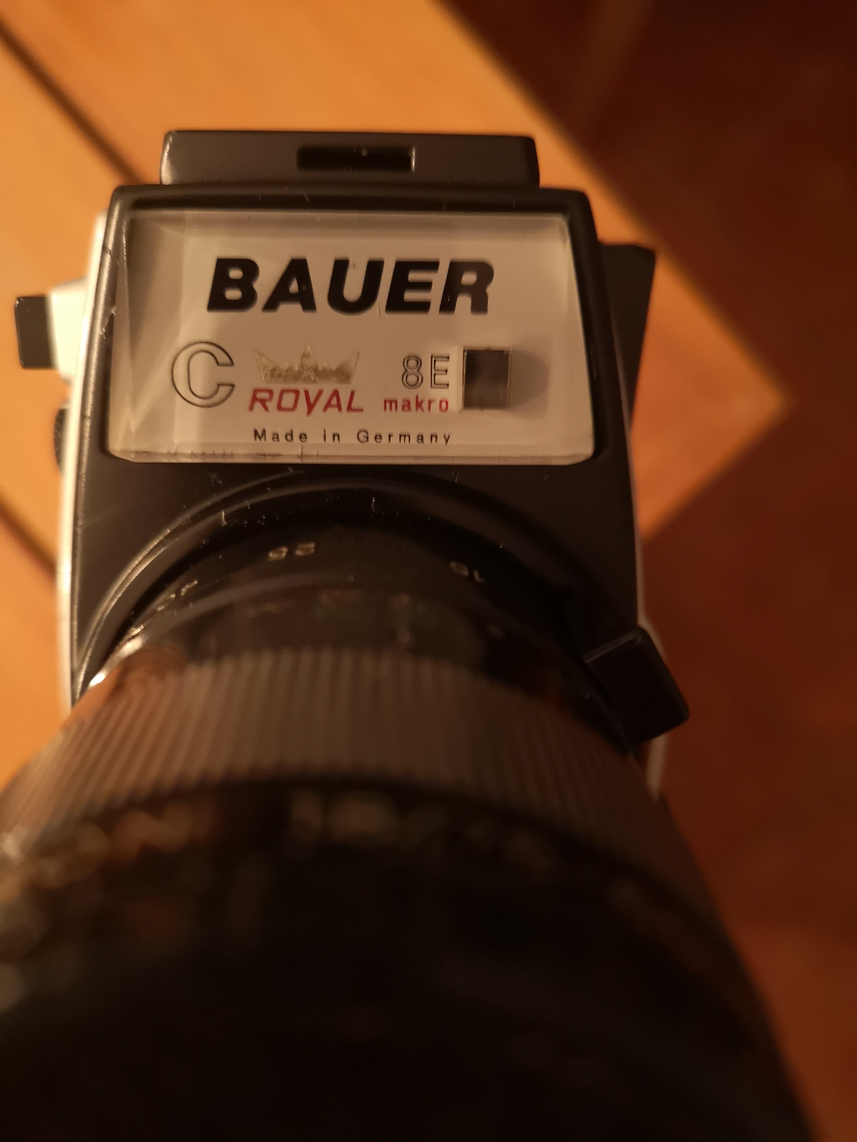

Rätselhaftes Teil an der Bauer C Royal 10 E Makro
Oha, meine Krone ist deutlich größer und 8E sitzt weiter mittig. Das "C" fehlt gänzlich
Wenn ich die Krone und das "Royal" sehe muss ich immer unweigerlich an meinen Trip nach London denken, die ich mit ihr gemacht habe, als ich 16 Jahre alt war.
Wie gesagt, ich hatte ja zwei Kameras, eine 10E und eine 8E, die ich zusammen gehäkelt habe.
Die 10E hatte einen separaten Hauptschalter und einen Verschluss des Okulars. Das hatte die 8E beides nicht.
Meine Kamera hat jetzt den Body der 10E mit Hauptschalter und das Objektiv der 8E. Ich habe wegen des praktischen Verschlusses das Seitenteil der 10E aufgesteckt.
Weil ich das 7.5-60 Objektiv auf der Kamera habe, habe ich das Typenschild der 8E aufgeklebt.
Das Objektiv macht die Kamera v.a. deshalb so praktisch, weil ich alle 49mm-Filter meiner Pentax -Kameras verwenden kann (und umgekehrt, jetzt im Urlaub nutze ich an der Pentax KX gerne die Gegenlichtblende der Bauer).
Bei meiner ganzen Wurstelei bin ich ja ganz über das Sync-Thema hinweggekommen.

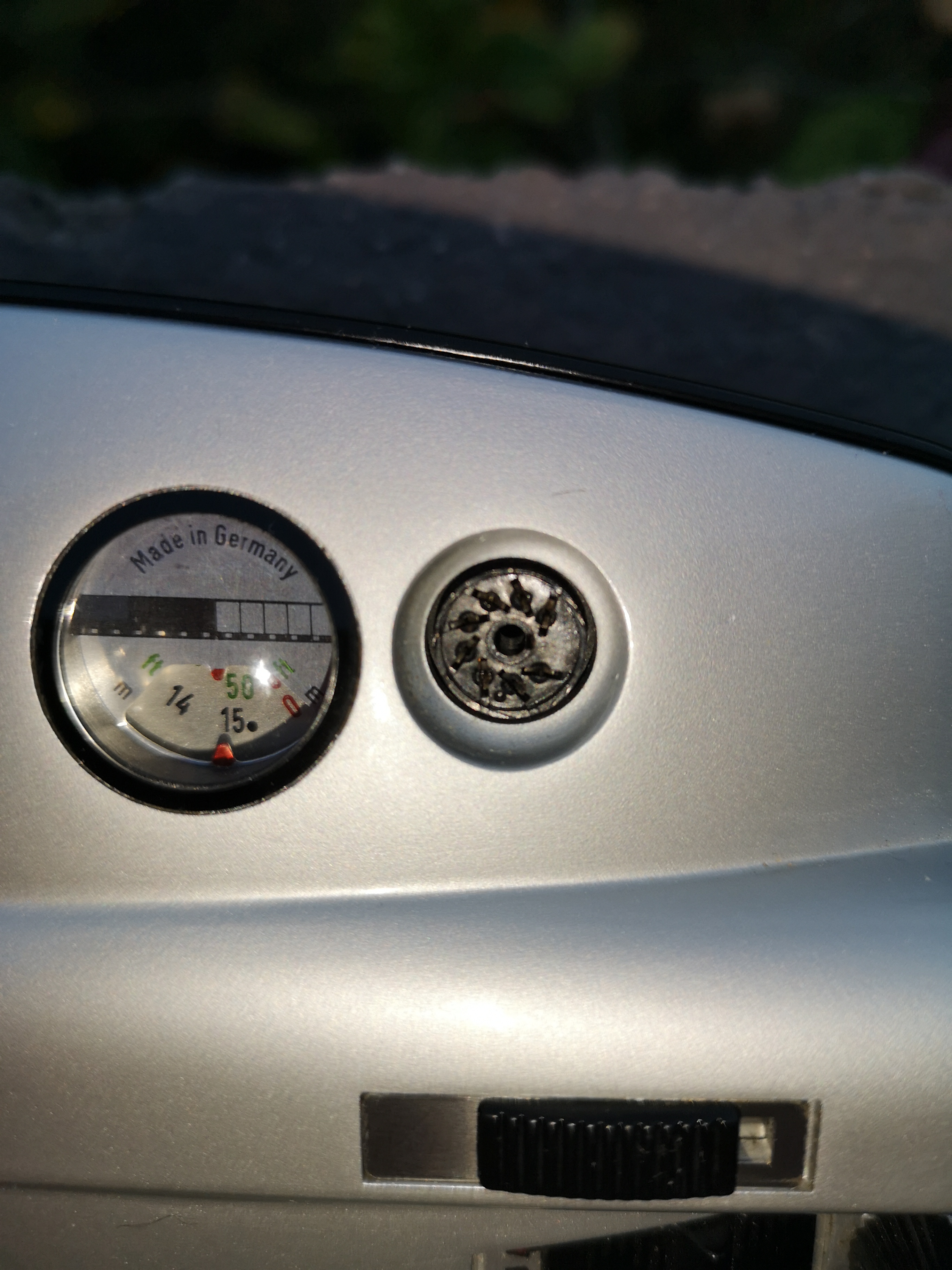

Die Syncbuchse meiner C Royal ist zumindest insofern funktionstüchtig, dass die Einzelbild-Blitzsynchro funktioniert (auch wenn das ein Feature ist, dass mir ziemlich nutzlos vorkommt, aber eine Kamera für den Preis musste ja dann wohl auch ALLES können).
Hast Du mal ein Bild der Synch-Buchse?

Hast Du ein Bild der Synchronbuchse Deiner Bauer? Ein Manual zur Zweibandvertonung mit der Bauer?
Das wäre der gleiche Anschluss wie bei der Agfa oder der Nizo.
Jetzt müßte man nur noch herausfinden, ob nur 1:4 (ETS) oder auch NIV (1:2) unterstützt wird.

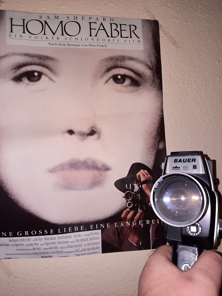

Anbei meiner Bauer-Kamera. Sie ist eingerostet. Der Auslöser hackt beim Zurückfedern und die schwarze Rändelschraube neben dem Rücklauf-Schiebetaster ist zerbröselt 😞 Es ist kein "C" zu sehen. Ich habe sie übrigens  im Dezember 1997 auf einer Fotobörse in Berlin für 50 DM gekauft. Es war meine 2. Super8-Kamera.
Oh nein, das ist aber traurig!
Die Schraube zur Arretierung des Okulars musste ich bei mir übrigens auch kleben.
vor 7 Stunden schrieb Friedemann Wachsmuth:
Ich glaube ich habe noch nie eine so dreckige Frontlinse gesehen. War die Überwachungskamera über einer Fritöse?
vor 5 Stunden schrieb Martin Rowek:
Das täuscht. Wieso Überwachungskamera?
Das hat man früher so gemacht. Fritteusenfett mit Timer (1 Bild alle 24 Sekunden) abfotografiert, Kassette alle 24h gewechselt und dann nach 2 Wochen (f. Film-Entwicklung) überprüft, wann das Fett gewechselt hätte werden müssen.
Kennst du das nicht mehr?

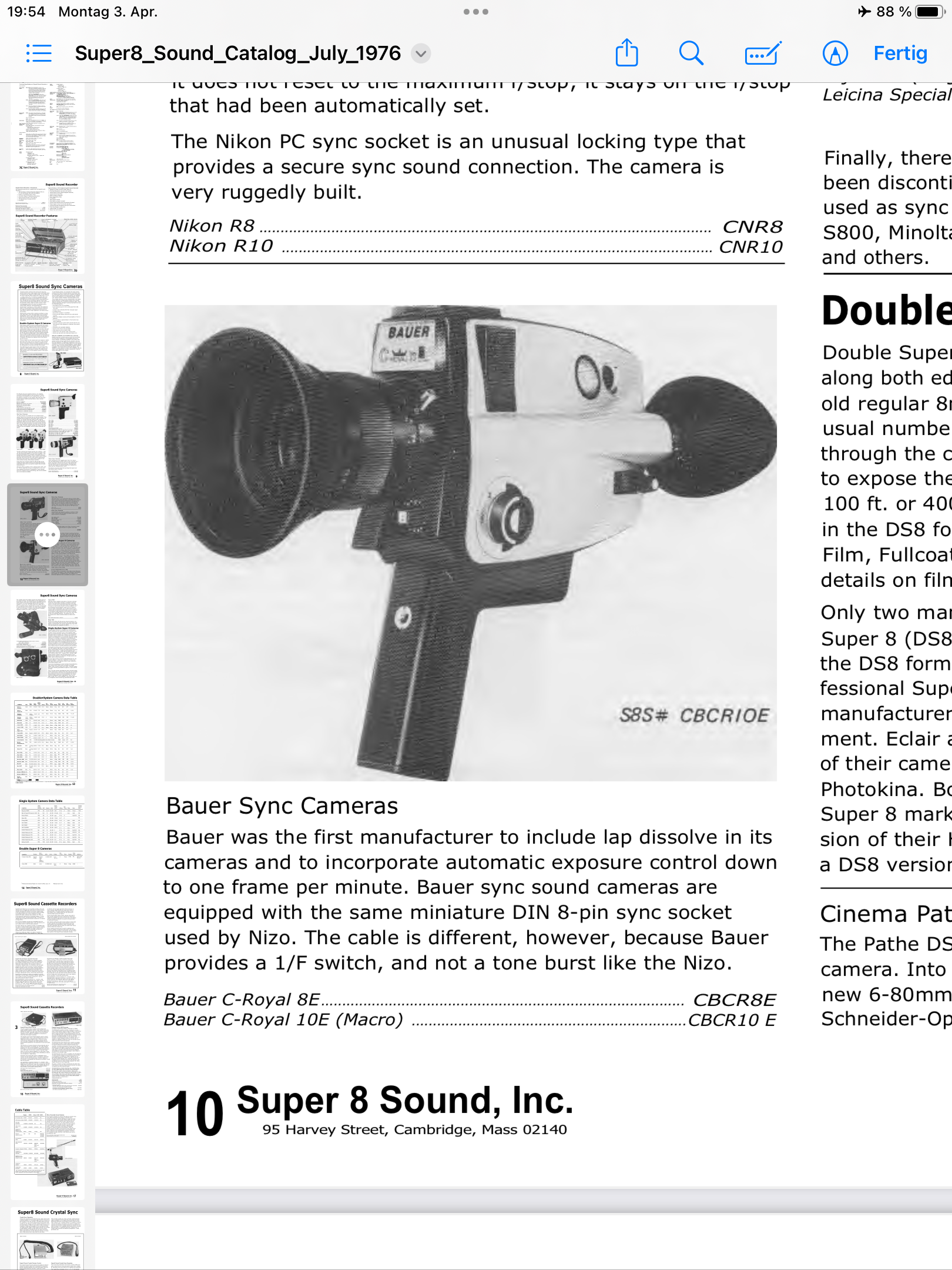

...hab da noch was gefunden: In der Anleitung für BAUER Royal 8E makro ist im Anhang die Pinbelegung der Bauer-Sync-Buchse dokumentiert.
Während die Nizos ein 1000Hz Signal ausgeben, welches auf einer Recorder-Spur aufgezeichnet werden kann, ist es hier offenbar so, dass bei Bauer nur ein einfacher Schliesskontakt vorhanden ist, der 1x pro Bild Kontakt gibt.
Hier zum Vergleich das entsprechende aus einer Nizo-Anleitung:
Falls Du die Bauer-Anleitung nicht hast, gebe ich sie gerne weiter. Allerdings ist die Datei zu groß um sie hier anzuhängen - ich bräuchte bei Interesse Deine Mailadresse per PM.
