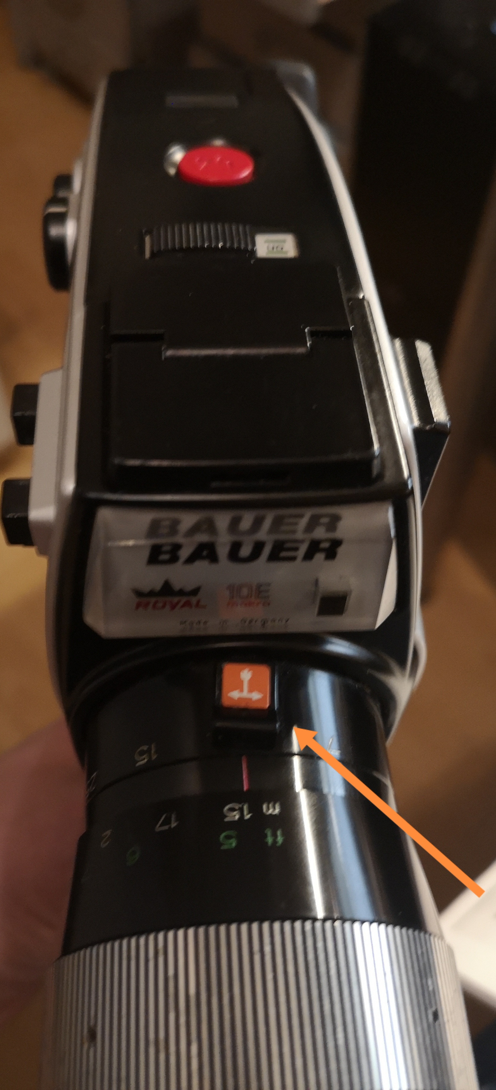

Wie der Titel sagt. Heute ist meine neue Bauer angekommen, alle Funktionen inkl. Belichtungsmesser scheinen in sehr gutem Zustand zu sein. Nur dieser gelbe Knopf auf dem Objektiv ist mir nicht erklärbar. Hat das was mit der Makrofunktion zu tun? Bislang habe ich keine Makroeinstellung gefunden...

Ja, damit stellst Du die Makrofunktion ein.

Das habe ich mir gedacht. Und wie macht man das? Wenn ich den Weitwinkel einstelle, verändert sich nichts, auch der orangene Knopf lässt sich nicht bedienen...
AN irgendweiner Stelle muss man es laut Aufdruck nach außeb drücken können, um irgendwas im Objektiv zu entriegeln oder so. Ich habe diese Stelle aber nicht gefunden. Weder im Weitwinkelbereich (7mm) noch im Tele, noch wenn der Hebel in einer Linie mit dem Strich auf dem Objektiv steht, tut sich etwas. Eine Bedienungsanleitung habe ich nicht bzw. im Netzt kursiert nur eine Anleitung einer Kamera ohne Makro. Bei meiner C6 Makro ist durch den Aufdruck auf dem Objektiv intuitiv erkennbar, wo der Makrobereich beginnt. Bei der Royal ist nix aufgedruckt...

Das ist wie an der Bauer 508A.
Du gehst mit dem Zoom - sagen wir - auf 15 oder mehr mm Brennweite.
Dann schiebst du den orangenen Schieber nach vorne (Richtung Frontlinse) und hältst ihn.
Jetzt kannst du den Brennweitenring verschieben und damit nicht die Brennweite, sondern die Schärfeebene ziehen. Wenn du den Brennweitenring ein Stück verdreht hast, kannst du den orangenen Schieber auch wieder loslassen.
Du kannst sogar in Makro gehen, wenn du vorher in Tele (60 mm) gehst und dann den Schieber nach vorne schiebst.
Dann kommst du mit dem Brennweitenring sogar bis HINTER die Frontlinse.
Zurück aus diesem Modus kommst du, indem du den Brennweitenring wieder in die Richtung schiebst, in der du ihn "zugeschaltet" hast.
Dort schnappt er dann automatisch wieder aus und es gilt wieder der Entfernungsring als Einstellung der Schärfeebene.
In extremer Einstellung (Tele-Makro) kannst du ein Bild von etwa 2 x 3 cm oder weniger formatfüllend aufnehmen.

Der Schieber macht also vereinfacht gesagt aus dem Brennweitenring (durch nach vorne und dann zur Seite Schieben) einen Schärfeeinstellring.
Und das aus JEDER Brennweite heraus (bis auf WW). Der Makrobereich ist umso effektiver je größer die Brennweite war, aus der heraus du mit dem Brennweitenring in den Schärfe(Makro)modus gegangen bist.
Irgendwie tut sich da bei mir nichts. Da muss irgendwas fest sein. Mal sehen. Objektive aufzumachen ist immer etwas hakelig. Und Öl macht sich auch nicht so gut.
Ach ja, du hattest von Problemen mit dem Filmaufwickler berichtet. Der brauchte bei mir auch erst ein Tröpfchen Öl, bevor er sich wieder drehte.
Der Bedienmechanismus under dem aufgeschraubten Knopf (Feder drückt den Knopf in Richtung Kamera, Widerstand ist also in Richtung Objektiv) und der Aufdruck (Pfeil nach außen, dann nach links oder rechst) deuten eher darauf hin, dass der Knopf nach außen gedrückt werden muss, um die Makrofunktion zu bedienen. Ich schaue heute Nachmittag nochmal nach und halte Öl und Q-Tips bereit.

Das Teil ist aber ziemlich fest. Ich konnte es etwas nach vorne hebeln, und der Makro war in Funktion. Nur geht es nicht mehr zurück. Nach dem Abschrauben des Plastikhebels habe ich gesehen, dass sich schon früher jemand daran zu Schaffen gemacht hatte. So ist es halt, wenn man die Kameras vor dem Kauf nicht ausprobiert. Aber das hatte ich eingeplant und manchmal muss man eben pokern. Auf diesem Wege bin ich schon zu guten (und schlechten) Kameras gekommen. Danke aber für all die Hilfe.
