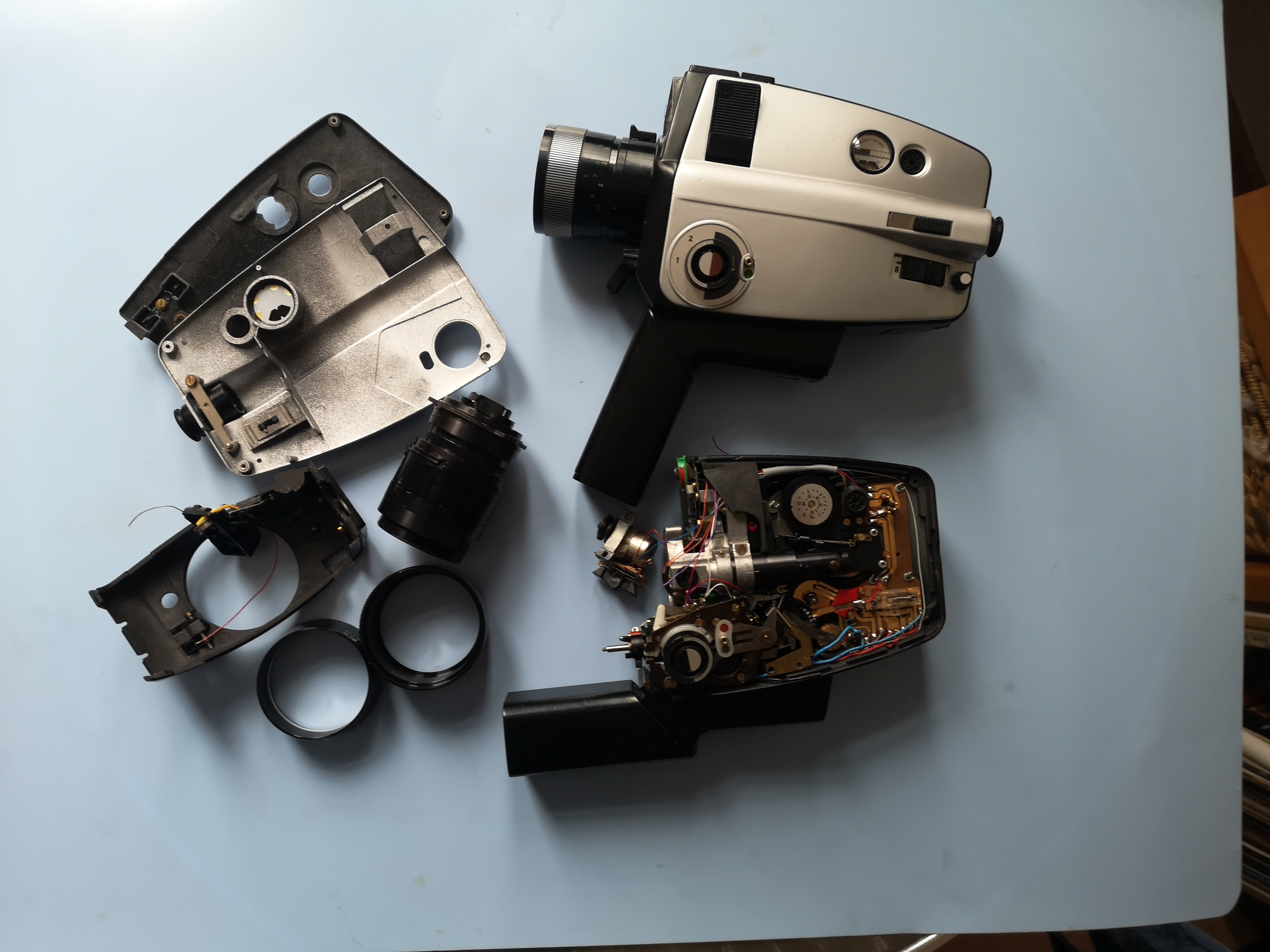

Ich brauche vorerst nicht nach einem Silberling Ausschau zu halten. In einem größeren Akt habe ich meine Bauer C Royal gerettet.
Ich habe es tatsächlich geschafft, das funktionstuüchtige Objektiv einer defekten Royal 8 E zu transplantierten und habe jetzt eine 10E mit dem Objektiv einer 8E. Ein echtes Einzelstück, weil die Bedienelemente beider Kameras minimal unterschiedlich sind. Alle Funktionen wurden getestet und scheinen in bester Ordnung zu sein, nur die Geschwindigkeitssteuerung des Zooms reagiert nicht. Da muss ich mir wann anders nochmal Gedanken machen, wie der Drehhebel greift.
Demnächst folgt ein Test mit Film.
Bin mächtig stolz auf mich.

vor 2 Minuten schrieb jacquestati:
Wünsche Dir viel Glück, vor allem,  dass nach dem Wechsel das Auflagemaß noch stimmt und damit auch die Bildqualität,  normalerweise ist nach solchen Eingriffen eine exakte Kollimation fällig...
Ja, mal sehen. Ich habe ja nicht zu verlieren. Die Kameras waren beide defekt.
vor 12 Minuten schrieb jacquestati:
Einen Kollimator hab ich,, für alle Fälle...
vor 28 Minuten schrieb jacquestati:
Spannend, sowas habe ich noch nie gemacht. Das Objektiv saß einfach mit vier Schrauben auf der Basis. Einstellmöglichkeiten des Auflagemaßes habe nirgendwo erkennen können. Zumindest durch den Sucher betrachtet sieht alles schon scharf aus. Aber durch den Dioptrien-Einstellung bekommt man ja im Sucher immer ein scharfes Bild.
vor 2 Stunden schrieb MFB42 aka M. Bartels:
Hallo MFB42,
grandiose Arbeit. Hut ab.  Nun sehe ich mal die andere Seite von innen. Ich kenne nur die Seite mit der Aufwickelfriktion, weil ich diese mit Hillfe eines Servictechnikers per Telefon justiert habe.
