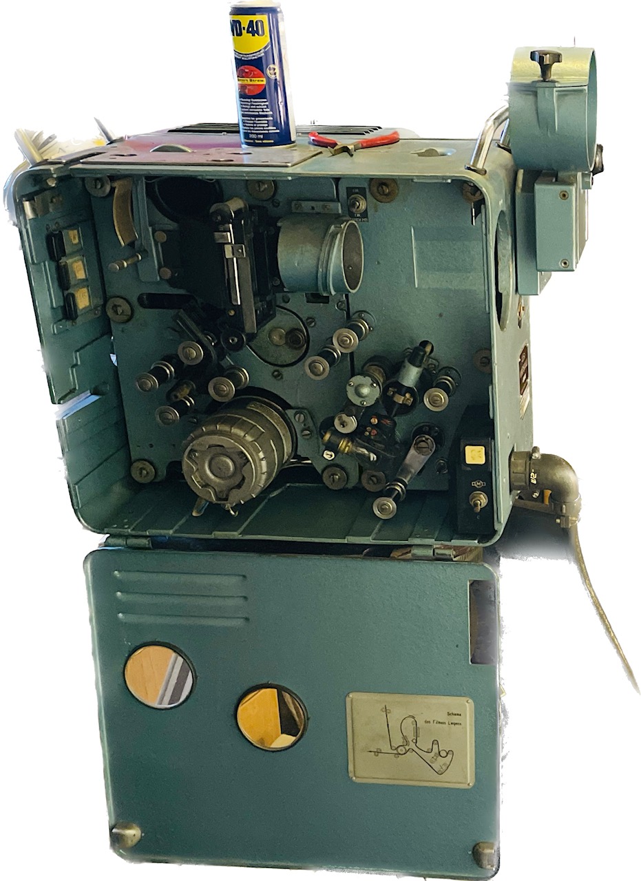

ich habe hier eine KN 17 bekommen in die ich schon eine ganze Menge Zeit inverstiert habe. Ich weiß das Gerät ist nicht sonderlich beliebt, aber irgendwie hat der Projektor was.
Mein Problem jetzt ist, dass irgendwie am Laufwerk etwas fehlt, zumindest in der Theorie. Nach dem Filmkanal muss irgendwie eine Sicherungsrolle sein die den Film an die Schaltrolle drückt. Ich finde nur keine Achse wo soetwas grauf kommt oder habe ich einen kompletten Denkfehler? Wenn jemand ein Bild vom Laufwerk hat so wie es sein soll oder sonst Tipps bezüglich der Maschiene, würde ich mich freuen.

Der Sicherungsbügel unter der Filmbühne fehlt. Dieser drückt den Film jedoch nicht gegen die Schaltrolle, sondern sichert ihn nur, so dass die Zähne der Schaltrolle in die Filmperforation greifen können. Sicherungsbügel- oder rollen werden oft fälschlicherweise als Andruckbügel oder -rollen bezeichnet. Kurz gesagt, Schalt- und Sicherungsrolle sollten sich nicht berühren.

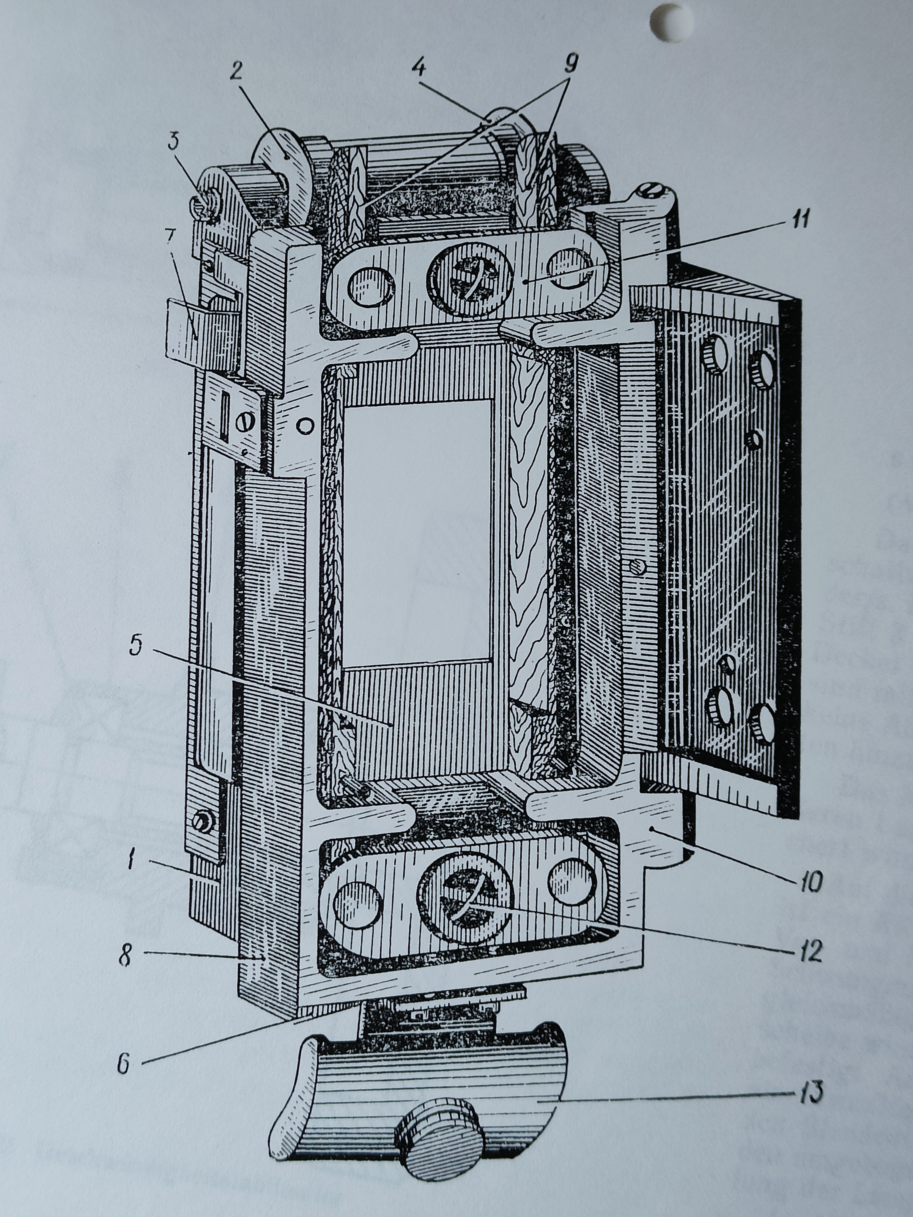

Schauen wir in die Anleitung des "КИНОРОЕКЦИОННАЯ УСТАНОВКА КН 15.17" auf Seite 18:
An der unteren Stirnseite der Türe ist eine Konsole befestigt, die zwecks Veringerung der Kraftbeanspruchung der Perforationsstege eine zum Andrücken des Filmes an die Schattrommel dienende Kufe trägt.
Diese №  13 ist das gesuchte Teil.
Es hat die Teilenummer KH 11 306.01.190

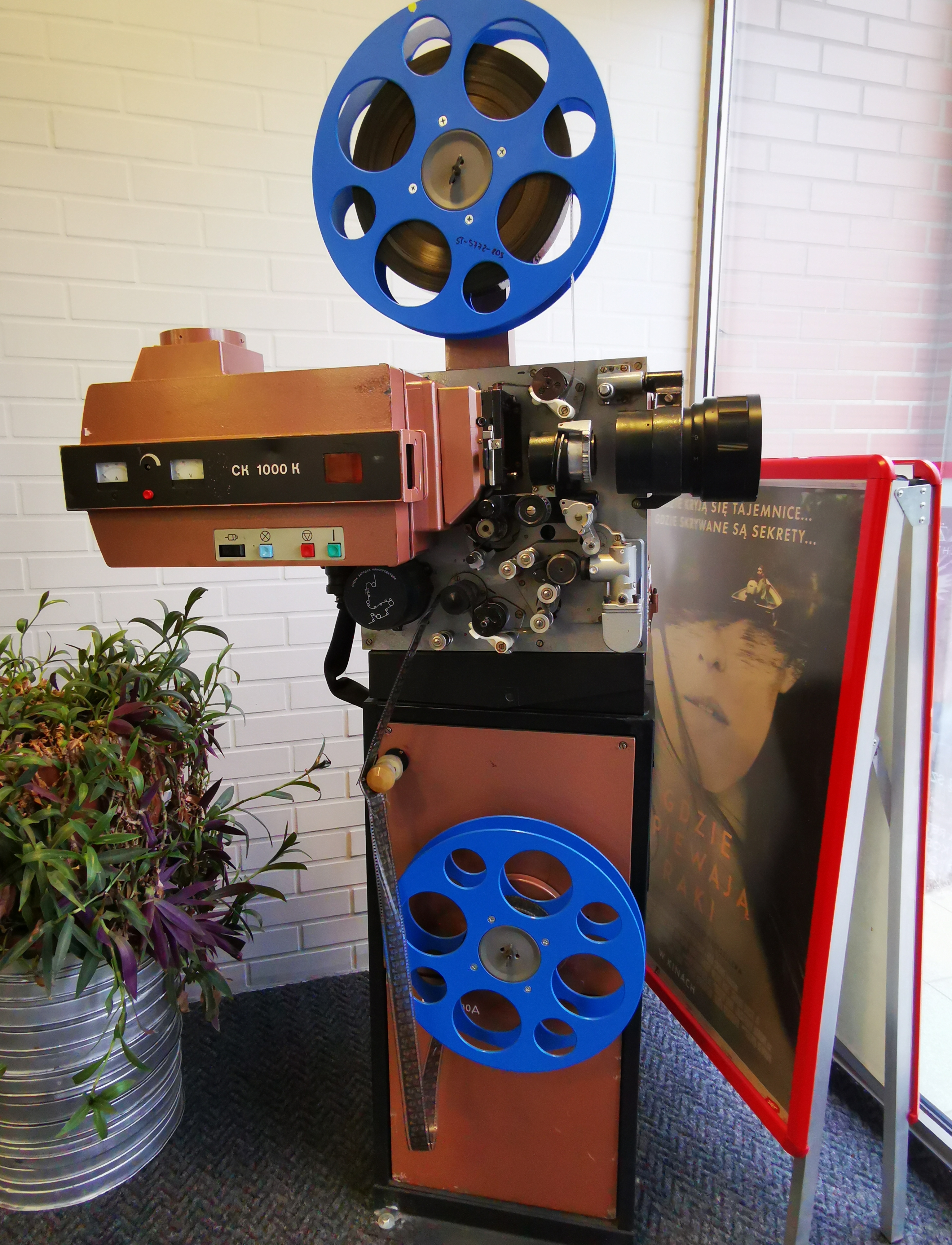

CK 1000 (SK1000) gibts aber auch im Nachbarland häufiger, siehe mein Photo. Lohnt dort zu schauen.
