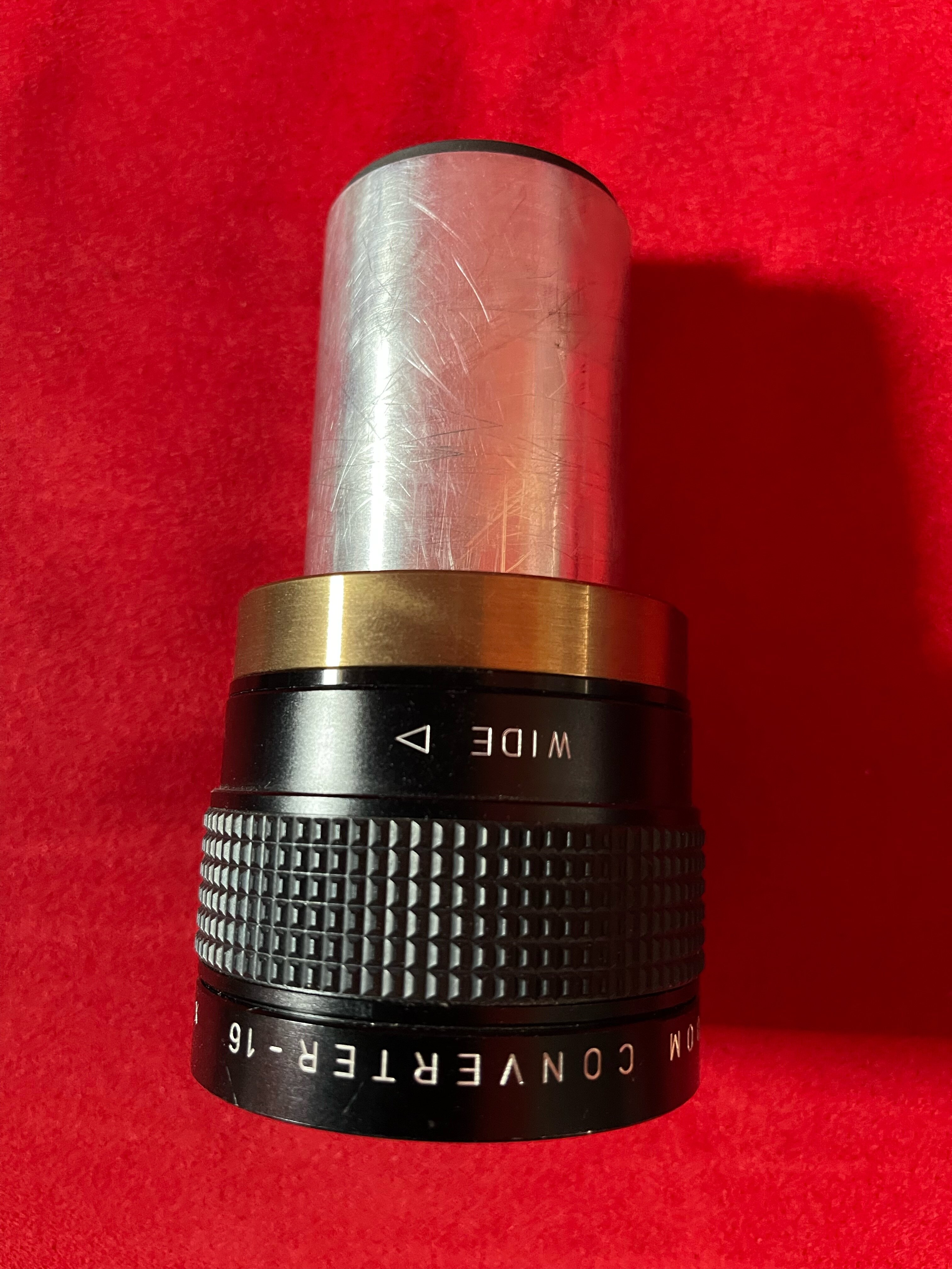

Solltest du eines ergattern können, dann gibt es noch die Möglichkeit einen Zoomconverter vorne
über einen Adapter zu zu montieren. ( Faktor 0,8-1,2 ).
Damit kannst du ein sehr großes und auch noch helles Bild auf die Leinwand zaubern.
Zoomconverter gibt es von ELMO und EIKI.
Einen passenden Adapter kann ich dir besorgen.

Der Zoomconverter hat ein Gewinde das auf den Adaper aus Messing aufgeschraubt wird.
An der Optik den vorderen Ring abschrauben und den Adapter mit Converter aufschrauben.
Ist die sauberste und haltbarste Lösung ohne etwas zu zerstören.

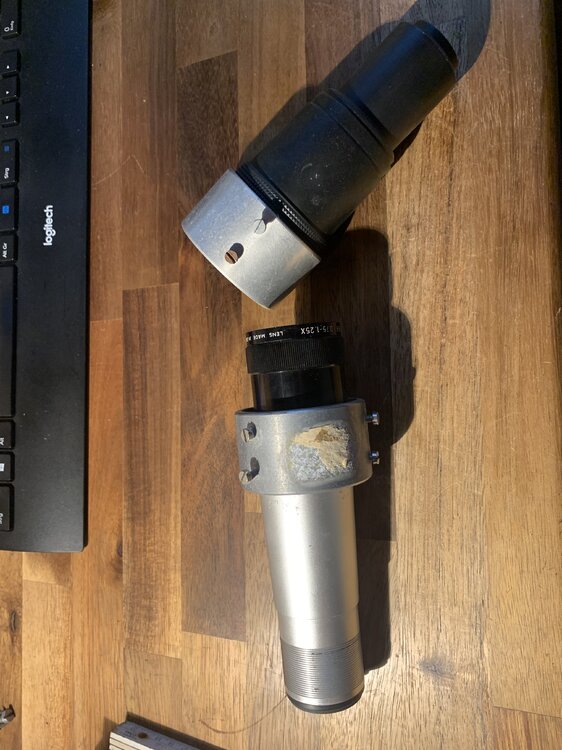

Von Bell&Howell gab es einen ähnlichen Zoomkonverter. Dazu zwei Klemmhülsen, einmal für das kleinere B&H bzw. das Eiki Zoom-Objektiv 1,6 - 35-65. Und einmal eine breitere Version für das Bauer-Zoom 35-65. Die Qualität ist brauchbar, jedoch eine Klasse schlechter als mit dem Isco 20-60. Zu Anfang habe ich mit einem Weitwinkelkonverter aus dem Video-Bereich gearbeitet. Die Teile gibt's für ein paar € in der Bucht. Das Bild wird sehr groß, die Schärfe ist allerdings verbesserungsfähig.

Die muss man nicht abdrehen lassen. Die kann man auseinanderschrauben. Ein Objektiv in eine Drehbank einspannen machen nur Grobmotoriker! Hier ein Beispiel für ein Schneider Xenon/Cinelux mit Anamorphot kombiniert. Der Alu-Adapter für die Projektor-Objektivaufnahme ist von mir angefertigt. Einer ist übrigens noch da.
