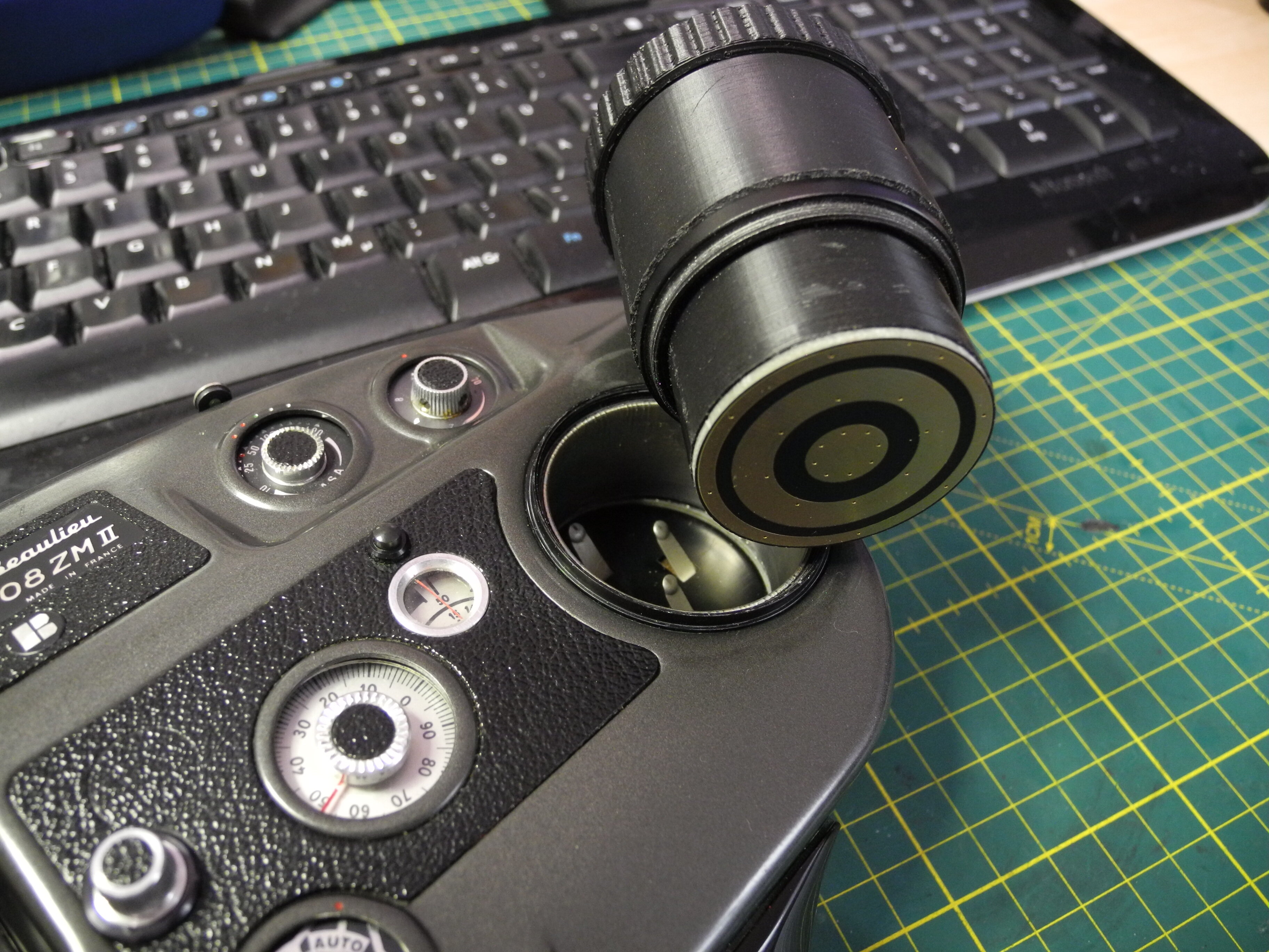

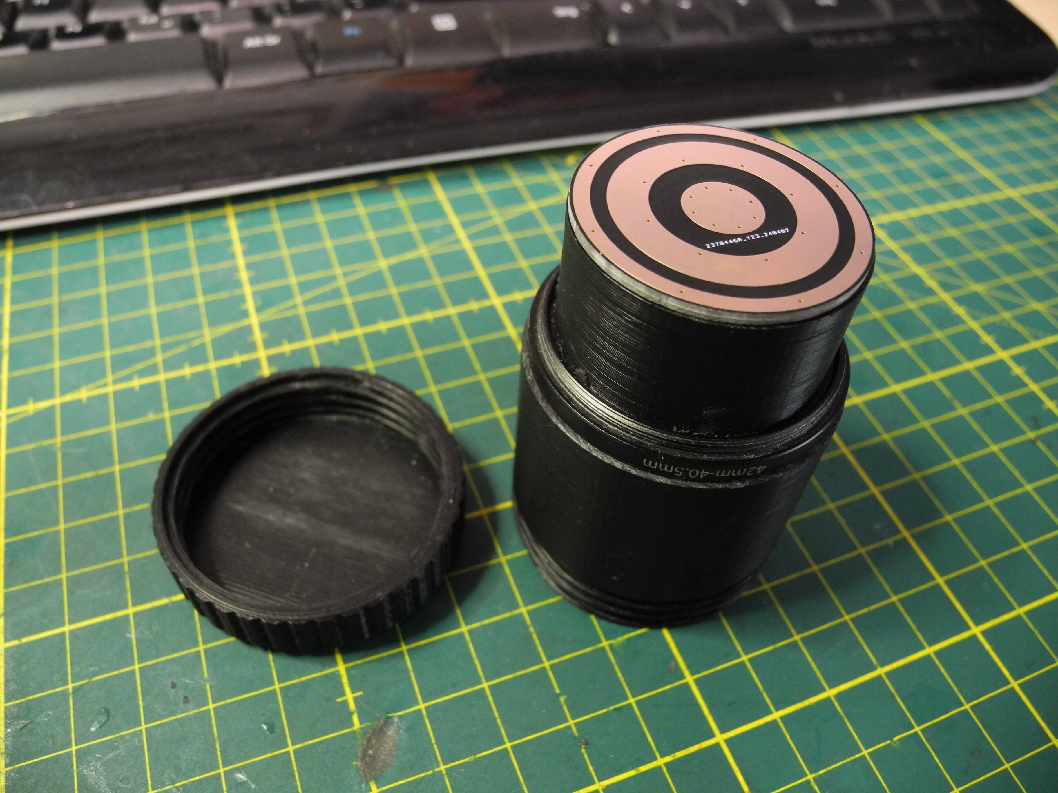

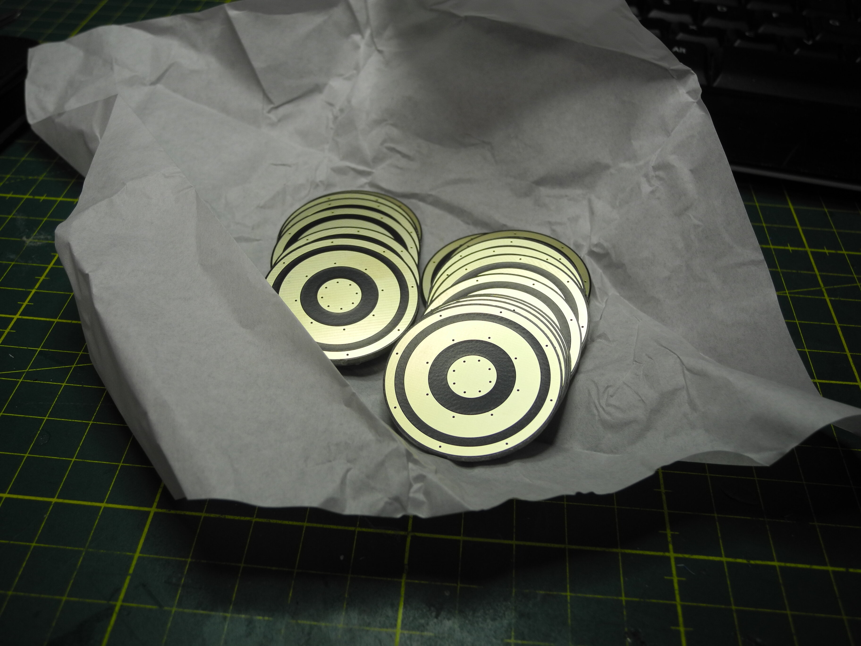

So, die Kontaktplättchen, die @Friedemann Wachsmuth entworfen hat, sind fertig. Jetzt fehlen noch die Akkugehäuse von @Sandro Proske, dann ist der Bausatz komplett. Wahlweise zu bestücken mit 6 AAA-NimH-Akkus oder 2 AA-Lipoakkus. Baue aus dem Rohling von Sandro den ersten fertigen Akku und probiere ihn aus. 20 Kontaktplättchen sind da, Einschraubringe erst mal 10, Gehäuse werden nach dem letzten Check gedruckt. Sollen nach unserer Vorstellung ´zum Selbstkostenpreis (ca. 25 € ohne Akkus) erhältlich sein. Bei Interesse bitte PN.
Huch... haben die nur eine Seite vergoldet? Das wäre ein Fehler. (Allerdings egal, wenn Du die Kupferseite nach innen nimmst, da wird ja nur dran gelötet...)
Nee, beide Seiten sehen gleich golden aus...
Der Akku ist sicherlich eine Empfehlung für alle Freunde der 4008. Auch wenn ich den originalen Akku - und erst recht die kleine 300 mAh-Version - schöner finde, weil er nicht diesen überstehenden Schraubdeckel hat, möchte ich gerne einen Akku erwerben und damit auch das Projekt an sich unterstützen, was einfach eine tolle Sache ist. Und vielleicht gibt es ja mal irgendwann ein kleines Gehäusedesign-Update…

Freue mich über Dein Interesse! Der Akku geht klar, sobald die Gehäuse aus China eintreffen.  Dauert noch etwas. Und ja, prinzipiell geht auch der kleine, v.a. wie von Friedemann vorgeschlagen, in Alu mit 2/3  AAA NiMh- Zellen. Und für die R16 ginge das auch! Eine Frage des Bedarfs.

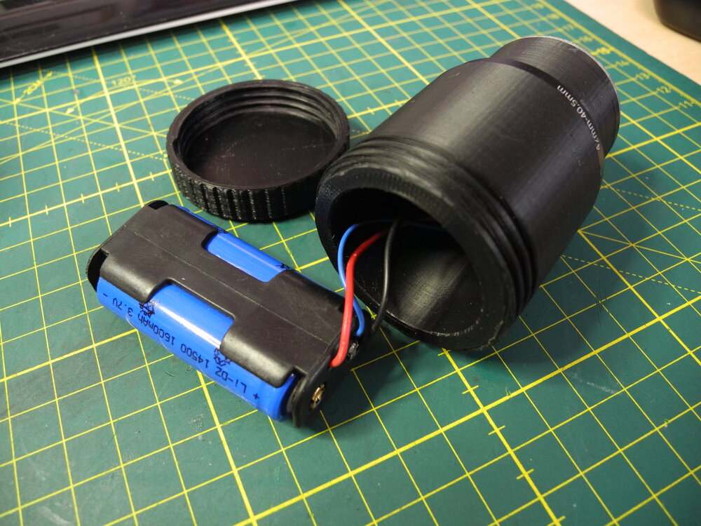

Das Gehäuse mit dem Schraubdeckel in der jetzigen  Version  hatte ich vor einiger Zeit mal zurecht gefummelt, weil mir die Möglichkeit,  AA -Lipos mit einem USB- Ladegerät  vom Handy  zu laden, sehr gefallen hat. Außerdem die Möglichkeit, die Zellen mal eben zu wechseln.
Abgefackelt ist bis heute bei mir nichts. Wenn NiMh- Zellen  verwendet werden sollen, geht es natürlich auch kleiner, d.h.,  für 800 mAh reicht  das große,  für 400 mAh das kleine Akkugehäuse. Armer @Sandro Proske....😇
