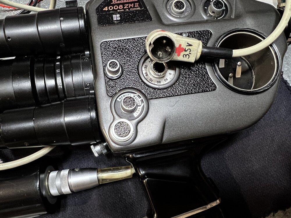

Könnte man nicht trotzdem mit 3,6V Akkus noch kleiner werden? (Die Teile müssen ja nicht senkrecht von der Kamera abstehen… - und im Bereich 3,6-3,7V gibt es noch mehr Bauformen als bei diesem Beispiel.)
https://www.amazon.de/LOTUS-POWER-Ersatzakku-DSC-RX100-FDR-X3000/dp/B0936YWYDW/ref=mp_s_a_1_13
(Es ist mir klar, dass das mehr Aufwand macht, als einfach alles nochmal für „gekürzte“ AAs/AAAs zu drucken. Die eigentliche Frage ist also eher, ob man möglichst einfach oder möglichst elegant kleiner werden will. Es kann natürlich auch sein, dass hier 3,6V-Akkus generell nicht gehen…)

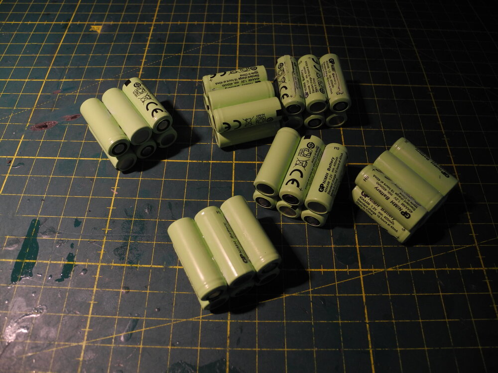

Nein und nochmals, nein, die müssen  eine ausreichende Leistung haben und vom Durchmesser passen.  Du kannst Dich gern mit einem neuen innovativen Design beschäftigen, aber das  Gehäuse für 6 2/3 AAA-Akkus ist schon so klein, dass nichts anderes passt.
Und die Akkus, die du oben meinst, benötigen schon wieder eine Batteriehalterung für den Anschluß, wogegen ich NimH-Zellen einfach löten kann.
Am 8.5.2024 um 11:57 schrieb jacquestati:
Ein 2/3AAA is 29 mm lang, oder?
Ein IRC 14250 Akku (aka 1/2 AA) ist 25mm lang und hat 14,5 mm Durchmesser. Vorteil wäre, dass man nur zwei Zellen bräuchte.
Ich denke aber, die Lösung mit den 6 2/ AAA Zellen ist auch prima, zumal man keinen extra Lader bauen muss.
vor 8 Stunden schrieb Friedemann Wachsmuth:
Du hast Recht, die passen auch. Aber das doofe ist ja der Mittenabgriff bei 3,6 V, 6 NiMh Zellen kannst du in Reihe laden, die Lipos nicht so ohne weiteres. Deshalb  nehme ich die 14500er auch raus und lade sie in einem Ladegerät für 2 Zellen.

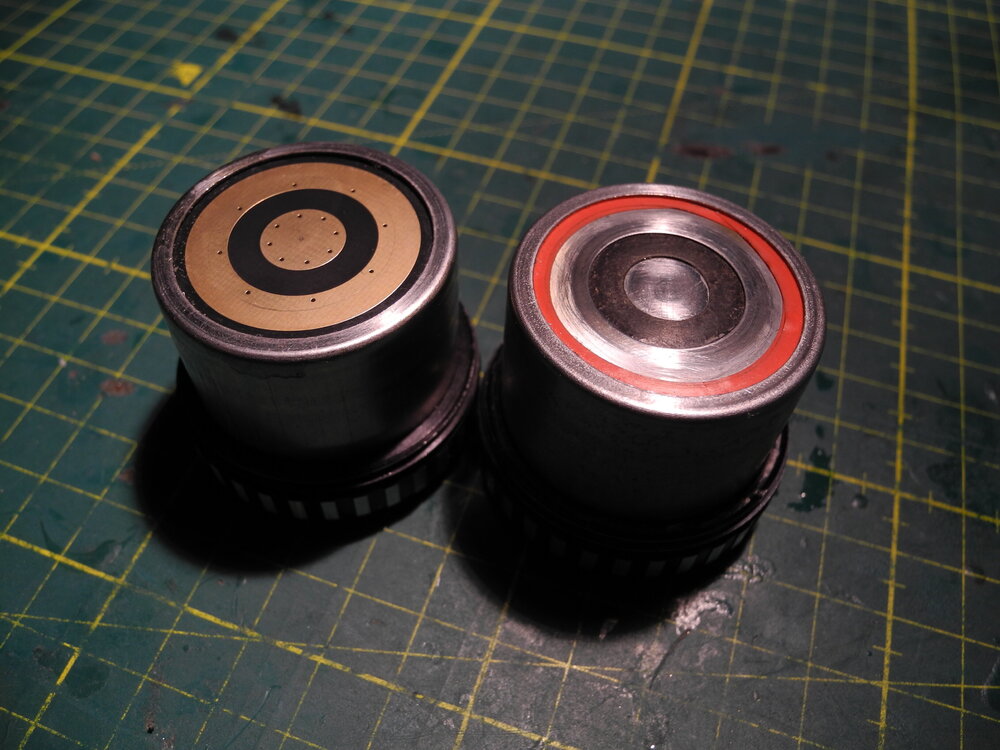

Benötigst du einfach nur ein Akkugehäuse oder den kompletten Akku? Nur das Gehäuse neu zu fertigen wäre ja kein Problem.
Sandro , sollen wir eine Neuauflage planen? Dann sollte der schmalere Teil  des Zylinders noch 2mm länger sein und ich würde Friedemann bitten, nochmal 20 Kontaktplatten zu ordern?!
Wäre dann für die kleine Akkuversion mit 2/3 AAA Zellen.

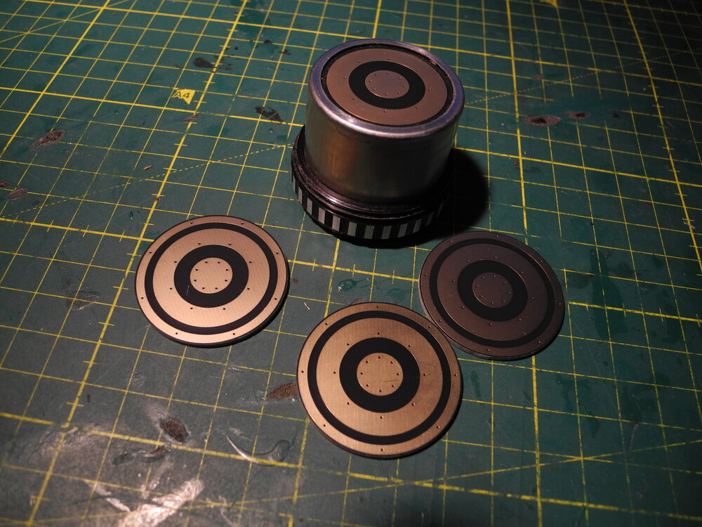

Am 6.4.2024 um 00:21 schrieb Friedemann Wachsmuth:
@jacquestati Sieht das so richtig aus?
Durchmesser 37 mm. Von aussen noch innen:
- Massering 2 mm
- Abstand  2 mm
- Mittlere Ring 5 mm
- Abstand 4 mm
- Innerer Kontakt 5 mm Radius
Ich hab das Layout jetzt einfach auf beiden Seiten gleich und dafür durchkontaktiert.
Könntest Du nochmal 20 Plättchen für mich ordern!?
vor 3 Stunden schrieb jacquestati:
Meinst du mit dem schmaleren Teil die Seite wo die Kontaktplatine aufgeklebt wird?
