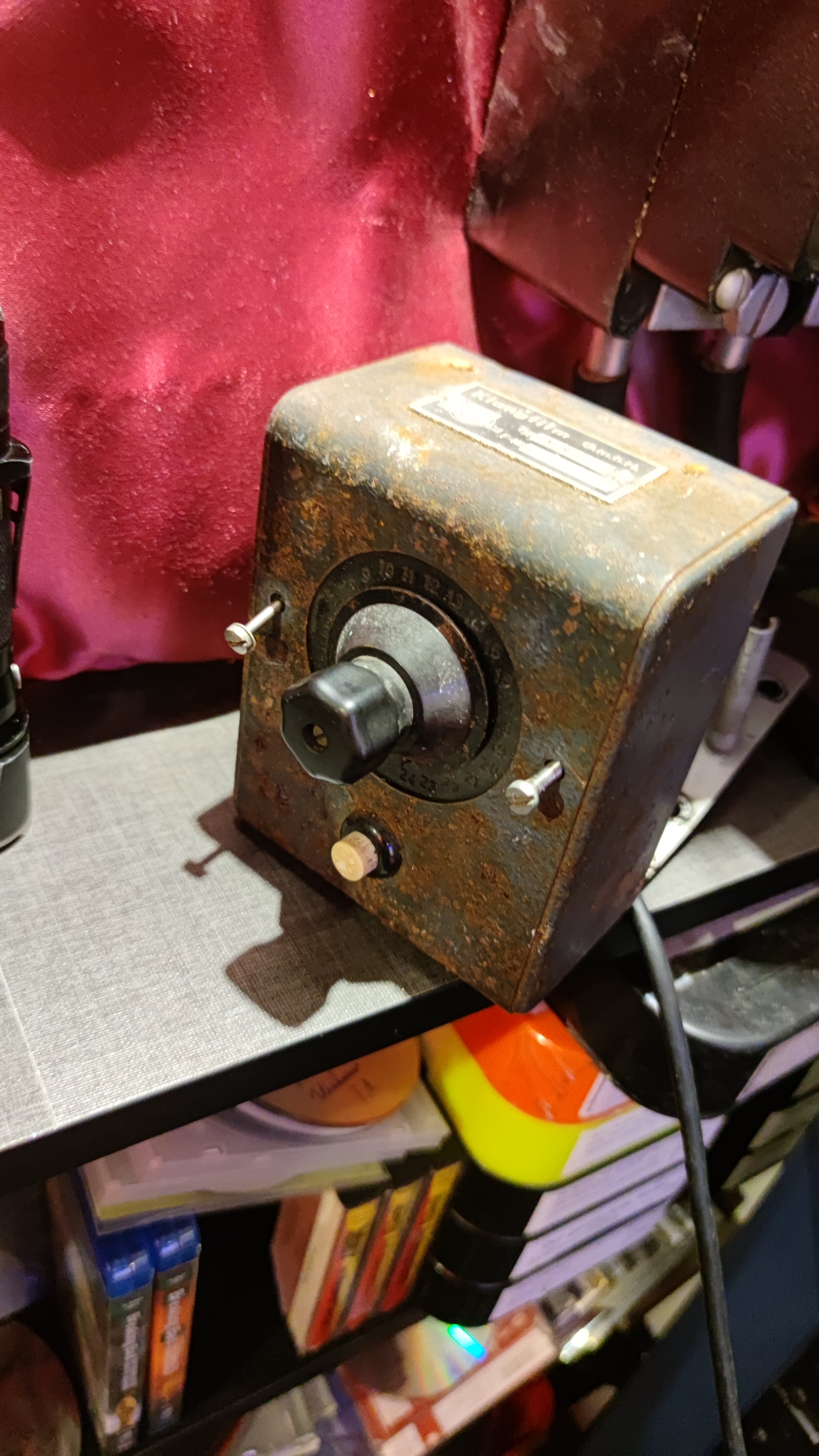

ich habe einen uralten analogen Saalregler bekommen, den Klangfilm 005a.
ist es möglich ihn an den Dolby cp 650 oder 500 anzuschließen?
soweit ich weiß hat der 650 einen analogen Anschluss, aber irgendwie tut sich nichts.
könnt ihr mir da aushelfen?
(ich weiß, der Regler braucht etwas liebe und neuen lack)

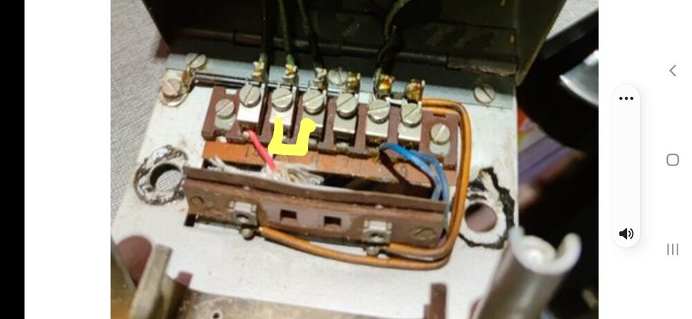

Laut anschluss CP 650 fehlt bei deinem anschluss noch das poti brüggli...evtl klappt's ja auch dann mit dem alten poti?...wer weiss...hast du das korrekte arbeiten des alten potis geprüft?...messgerät....ohm...es könnte auch kontaktprobleme haben...so wie der regler äußerlich  rostig ist...

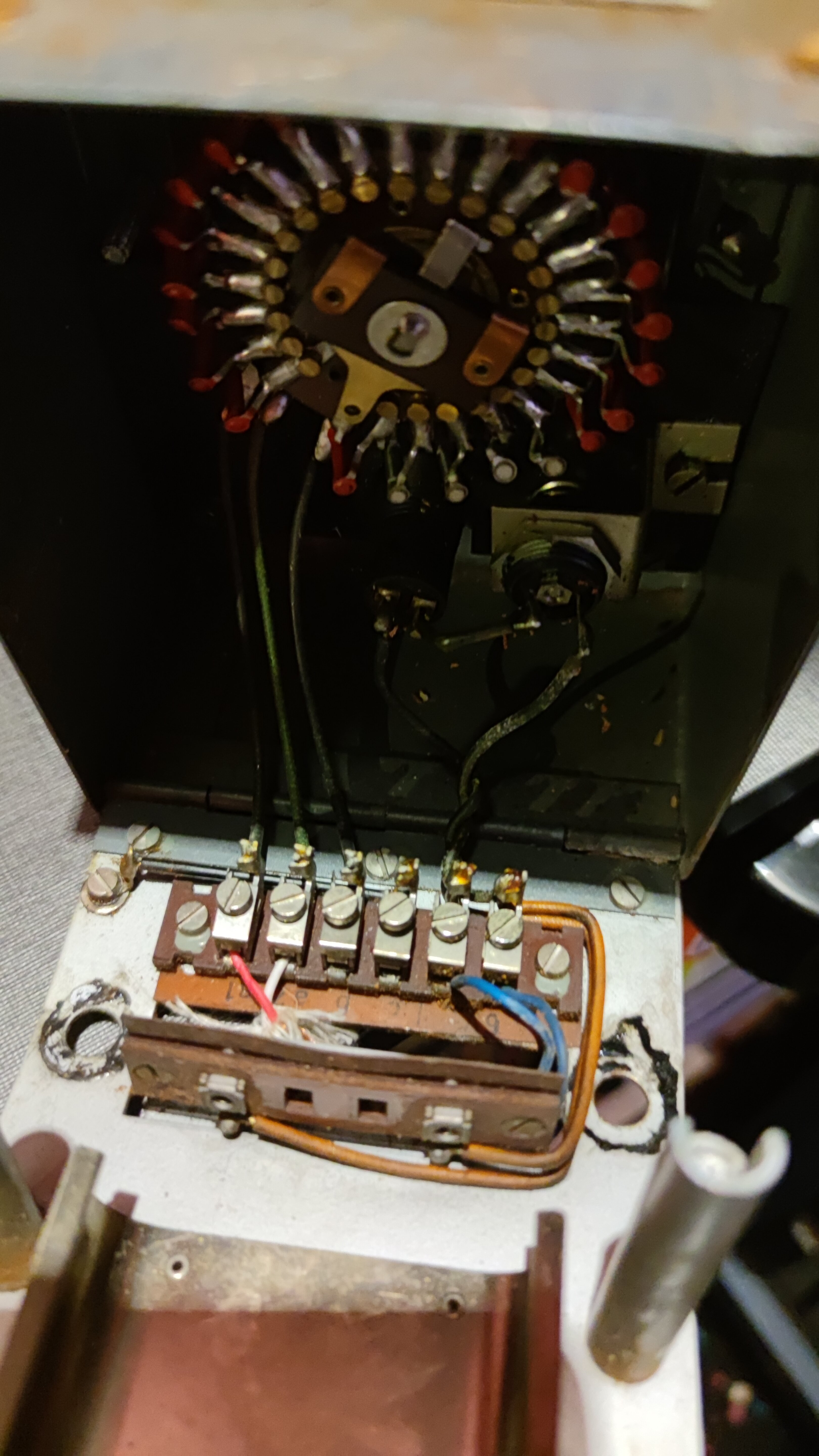

Na ja, das 100k Ohm Poti bekommt ja vom CP eine Spannung, und die wird dann bis auf Null geregelt. Der Vorwiderstand im CP dürfte wohl auch so um die 100k rum sein, auszumessen ganz einfach, ohne 100k messen, mit, dann bekommt man den Wert.
Versorgt man nun den Klangfilm mit einem entsprechenden Strom, dann bekommt man ebenso diesen Wert, und en regelt man dann auf Null.
Das geht schon ohne Änderung des Klangfilm.
guter Tipp mit der brücke, jedoch hat dies nichts gebracht.
der Regler bleibt ohne Funktion.
habe Mal nachgemessen, das Poti hat einen widerstand von 300k - 0 Ohm.

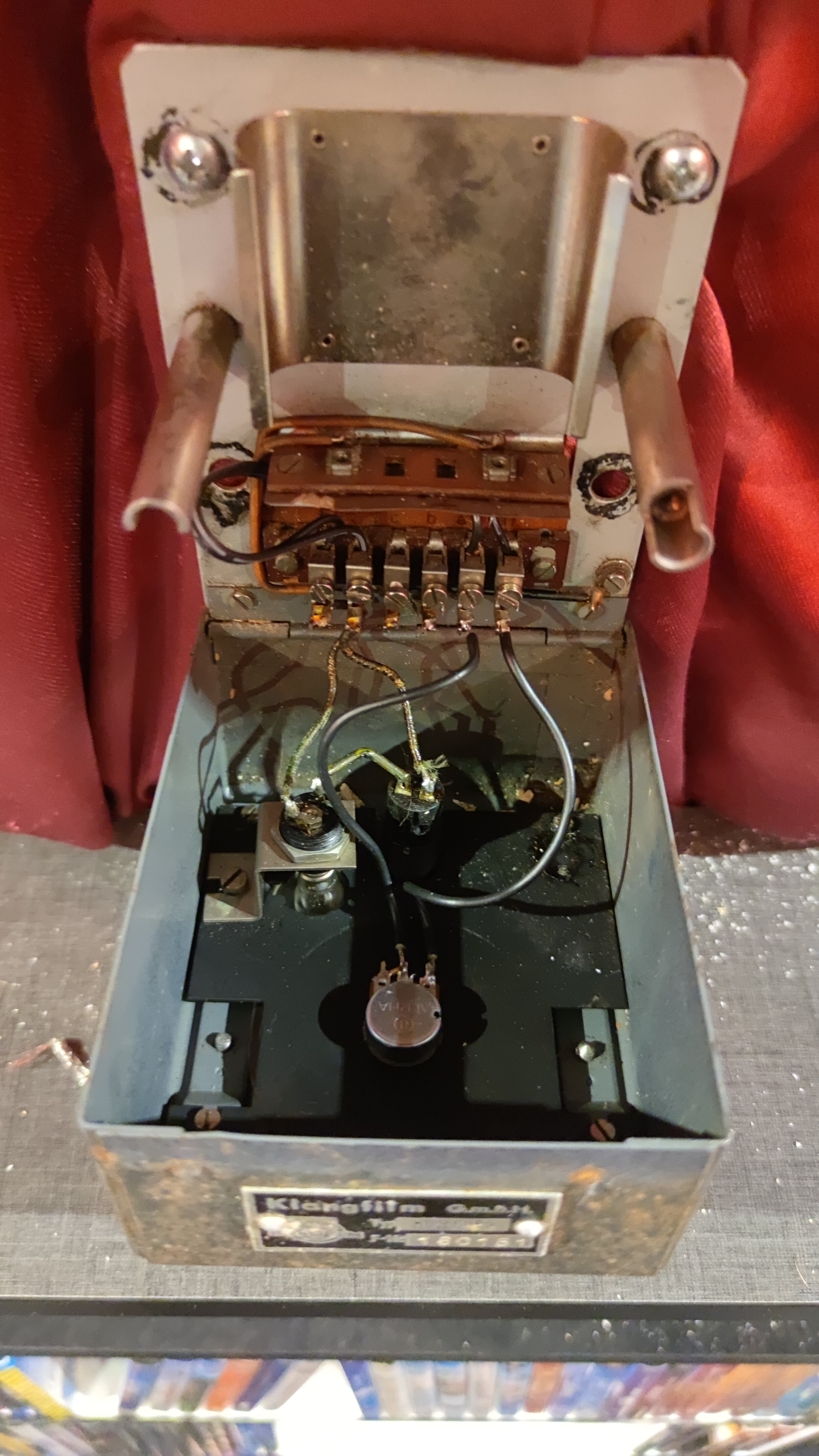

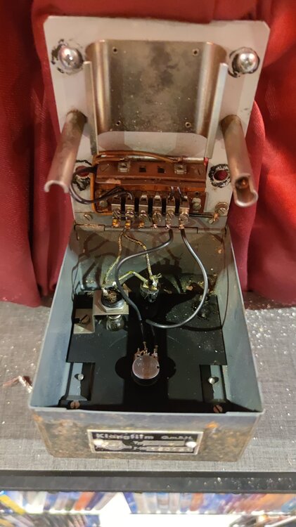

der Saalregler ist nun bei mir im Betrieb.
das Poti musste ich gegen ein modernes, kleines 100 kohm Poti tauschen.
die in der Zeichnung zu sehende verbindungsbrücke am Poti ist nicht nötig.
beim originalen Klangfilm Poti hat der cp650 nur von 9,7-10 geregelt. mit dem neuen klappt es nun einwandfrei von 0-10.
man muss sich an der Empfindlichkeit gewöhnen, ein paar mm drehen bewirken viel lautstärkeunterschied. ungewohnt wenn man den digitalen Regler am CP gewöhnt ist. den Regler habe ich einfach mit heißkleber am neuen Poti befestigt.
das lämpchen ist auch angeklemmt, an einem alten 12v Netzteil. kann man vielleicht am cp650 irgendwo 12 v abgreifen?
danke für eure hilfe!

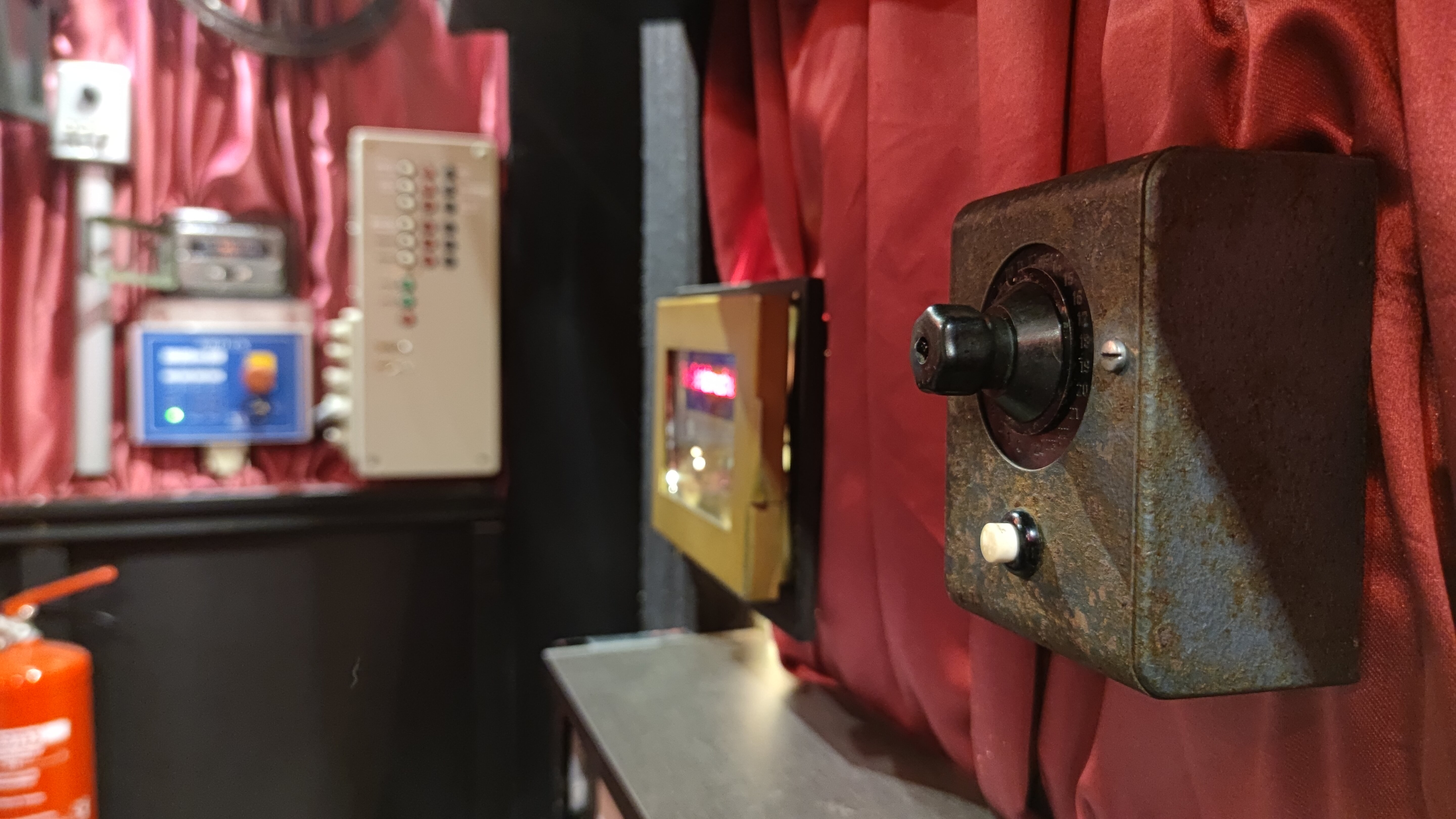

anbei ein paar Bilder. er bekam eine bürstenwäsche, eine weitere schönheits -op gibt es nicht, ich mag ihn so wie er ist 🙂IMG_20240210_192006.thumb.jpg.4508496c3b6d3541373cd5a657f3b749.jpg
