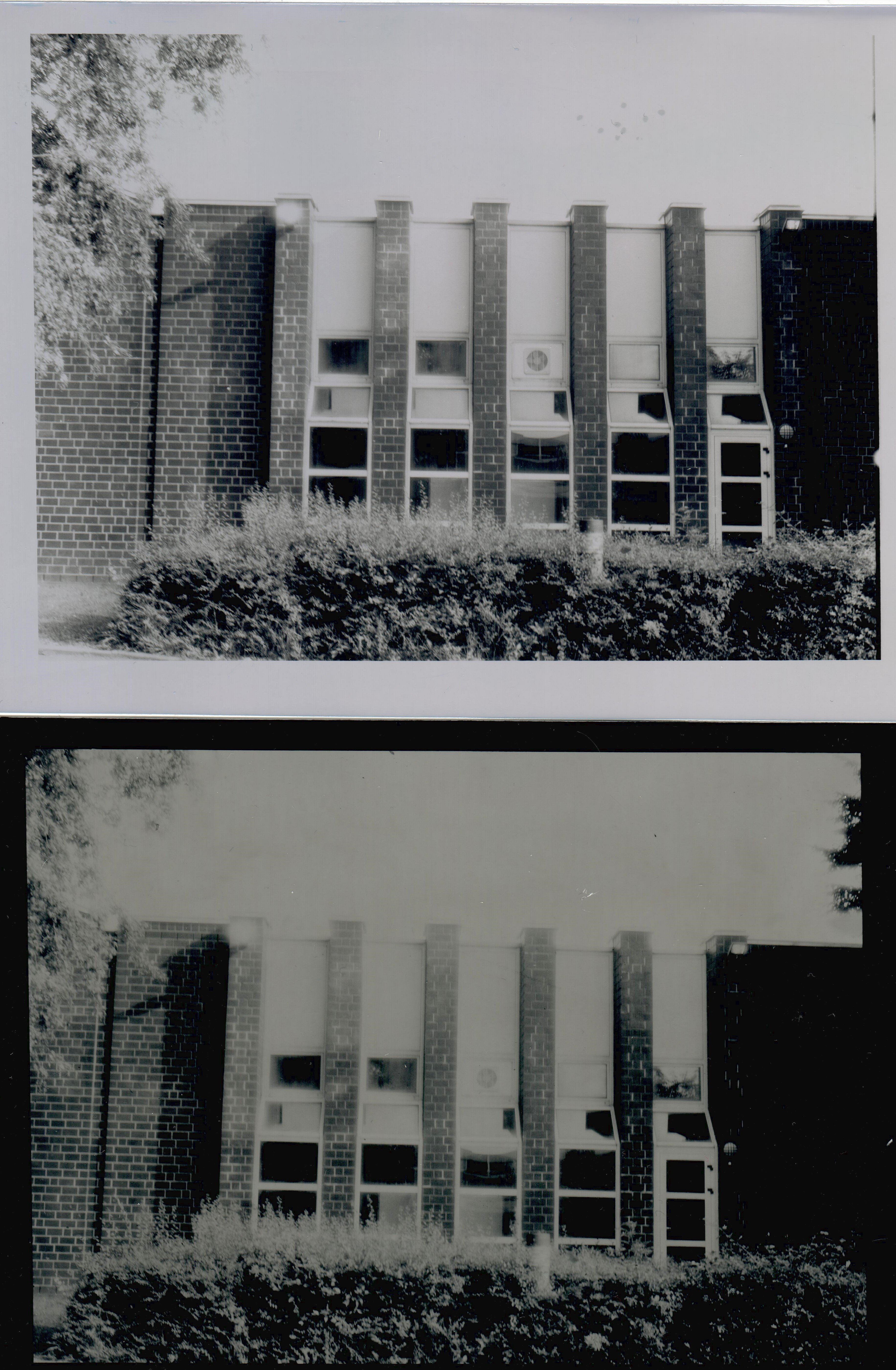

Ist zwar OT, aber abschließend noch zwei Papierabzüge vom Ortho 400 120-Film, mit dem ich der Einfachheit Halber die ersten Tests durchgeführt habe.
Oben: Herkömmlicher Abzug des Negativs.
Unten Umkehrabzug des SW-Dias (1min in Neutol, 1min Bleiche, eine halbe Minute Klärbad, sehr kräftige Zweitbelichtung, dann nochmal in Neutol).

ND 8 Graufilter kompensiert das Übermaß an Empfindlichkeit (die man bei Tageslicht eher nicht braucht), Körnigkeit bleibt aber unverändert hoch. Da bin ich mit dem alten Scala, der nur noch 32-40 ASA hat und kontraststeigernd umgekehrt wird, erheblich zufriedener.

Der Scan vom Negativ hat einen schönen Kontrast, die Ergebnisse der Umkehrung sind mir viel zu grau. Die weiße Häuserfassade ist auch noch gräulich belegt. Für meinen Geschmack kein Kandidat für Umkehrentwicklung.

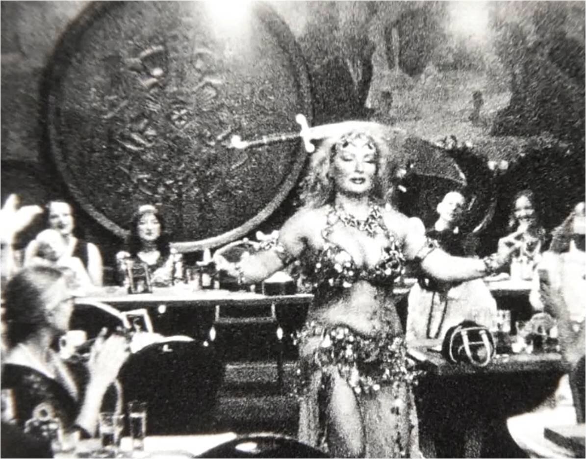

Ich habe das erste Filmprojekt mit dem Cine Ortho 400 gemacht. Zwar sind die Bilder privat, einen Frame möchte ich aber veröffentlichen, weil der Charakter des Filmes da gut rüber kommt.
Ich war auf einer Hochzeit im Stil der 20er eingeladen und habe auf dem Ortho 400 gefilmt, da das orthochromatische Material ja gut in die Zeit passt.
Tatsächlich ist der Film ganz ordentlich für Innenräume geeignet. Das folgende Beispiel ist in einem relativ schummrigen Raum auf genommen worden.
Kamera: Bolex B8VS
Objektiv: Yvar 1:1,9, 12,5mm
Blende: 1,9 oder 2,8 (weiß ich nicht mehr, sorry)
Film: Foma Cine Ortho 400 D8
Umkehrentwicklung: FD A-71 1+1 (+ Zusätze), 3,5min, 22°C
Mehr Retro geht kaum...

vor 30 Minuten schrieb MFB42 aka M. Bartels:
Ergibt eine tolle Stilisierung. Und der Film als Umkehrentwicklung bei deinem Test weiter oben scheint mir zu hell. Hat der 800 ISO bei Umkehr und NOCH stärkere Kontraste?
Bearbeitet von triPod (Änderungen anzeigen)
vor 49 Minuten schrieb triPod:
Die Außenaufnahmen, die ich gemacht habe, sind tatsächlich ein wenig hell und hätten etwas weniger Licht gebraucht. Also bei Tageslicht eher ISO 800.
Bei Kunstlich sind die ISO 400 schon knapp OK, da wären auch 320 gut gewesen.
Bei Tageslicht fallen die Kontraste weicher aus. Kann aber nix veröffentlichen, sind alles private Aufnahmen, meist mit Kindern.

Wow, das sieht ja aus wie ein Trip mit der Zeitmaschine zu Fritz Langs Metropolis mit einem Zwischenstop bei einem Stummfilmepos Cecil B. DeMilles. Ich bin auch gespannt, wie meine Movikon mit dem Ortho-Foma arbeitet, nur leider mangelt es mir noch an Ideen.
Das sieht ja RICHTIG geil aus!!!
Zu dunkle Gesichter wegen mangelnder Rot-Empfindlichkeit, wie jemand weiter oben erwähnte, kann ich da nicht sehen. Wirklich, das sieht sensationell aus.
Wieder mal ein schönes Beispiel dafür, dass die Theorie von der Praxis oftmals übertroffen wird...
Wie viele Versuche hast Du für das Eintesten gebraucht, bis Du auf 3,5 Minuten für A71 1+1 gekommen bist?
