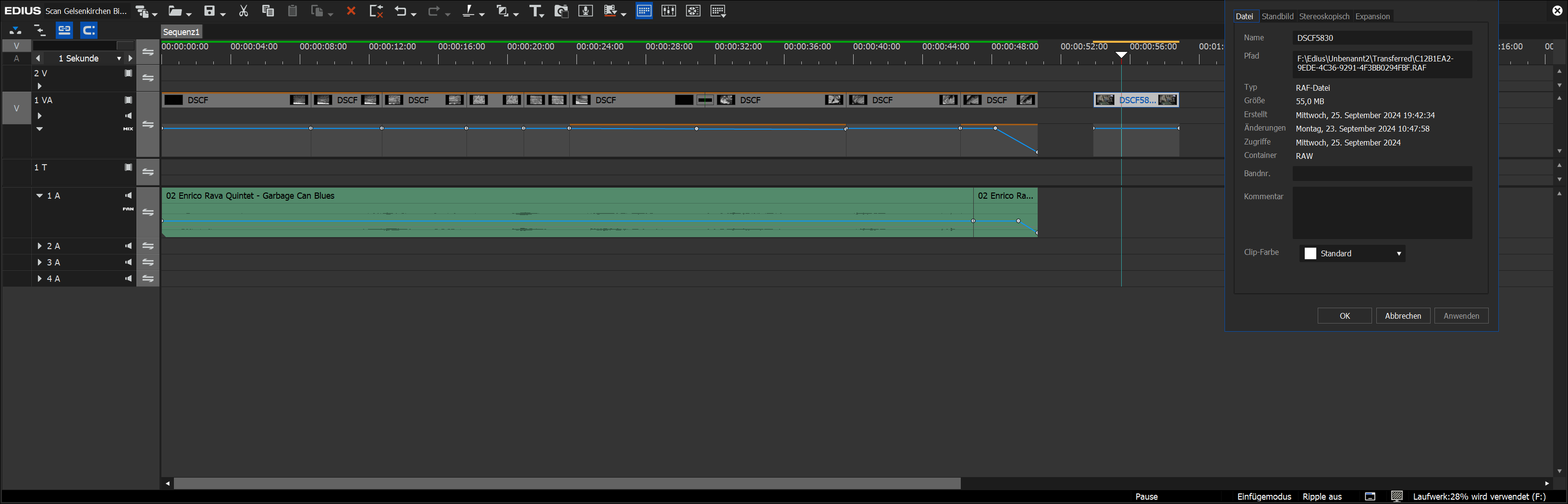

Jetzt bin ich aber doch überrascht. Habe gerade mal eine RAF Einzelbilddatei von der Fuji in Edius 9 importiert und siehe da, sie wird als RAF Datei mit 56 MB in der Bin angezeigt und hat auch f-log Charakteristik, geht es also doch?
Raw-Dateien haben fast immer ein eingebettetes JPEG als "Preview", damit man eine schnelle Vorschau hat. Ich vermute, die wird diese Vorschau angezeigt. Prüfe mal, ob Du zB in den Schatten oder Lichtern genauso viel "Fleisch" hast wie in deinem Raw-Editor (hoffentlich Lightroom 😉). In einem kontrastreichen RAW kannst du Dinge sichtbar machen, die im JPEG einfach nicht sichtbar sind.

Mein bevorzugtes Programm ist CaptureOne, damit komme ich am besten zurecht. Lightroom hab ich auch, geht (für mich) aber weniger gut als das erste. Die Bearbeitungsmöglichkeiten sind enorm, Stills nehme ich nur noch im RAW-Format auf, um sie anschließend zu bearbeiten. Gestern hat mich überrascht, dass Fuji-RAWs in Edius zu importieren waren, die hatten auch diesen blassen "Look" und waren über das tool "primäre Farbkorrektur" bestens zu graden. Ganz vorsichtiger Optimismus ist vielleicht angezeigt. Allerdings hat jedes Einzelbild aus der XT4 in RAW ca 50 MB, bei 24 fps enstehen so 72 GB pro Minute. Irre! Werde das mal versuchen, weil die RAW -Bearbeitung  tolle Korrekturmöglichkeiten beinhaltet, insgesamt kommt mir das aber schon wie ein deutlicher "Overkill" vor.

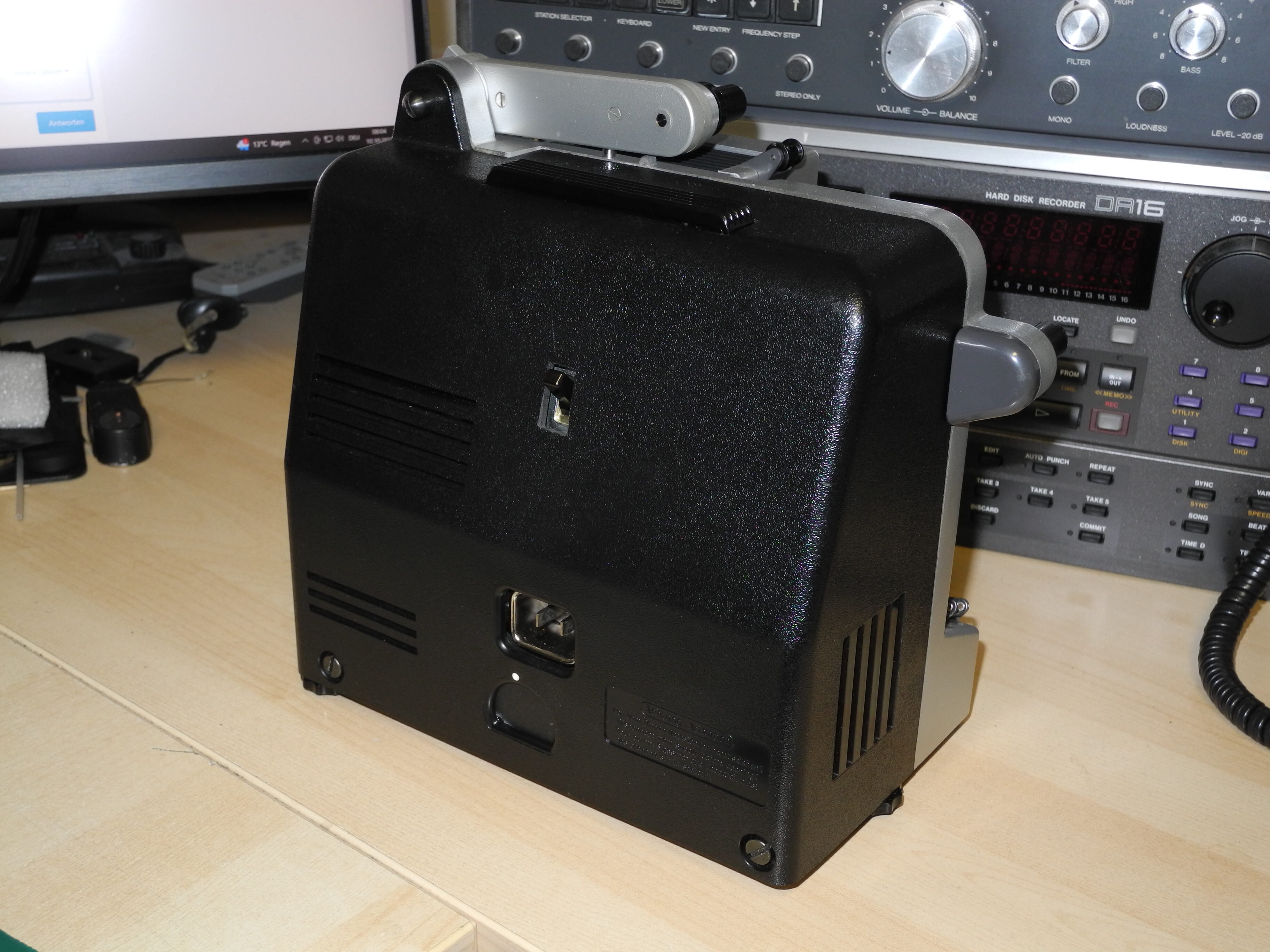

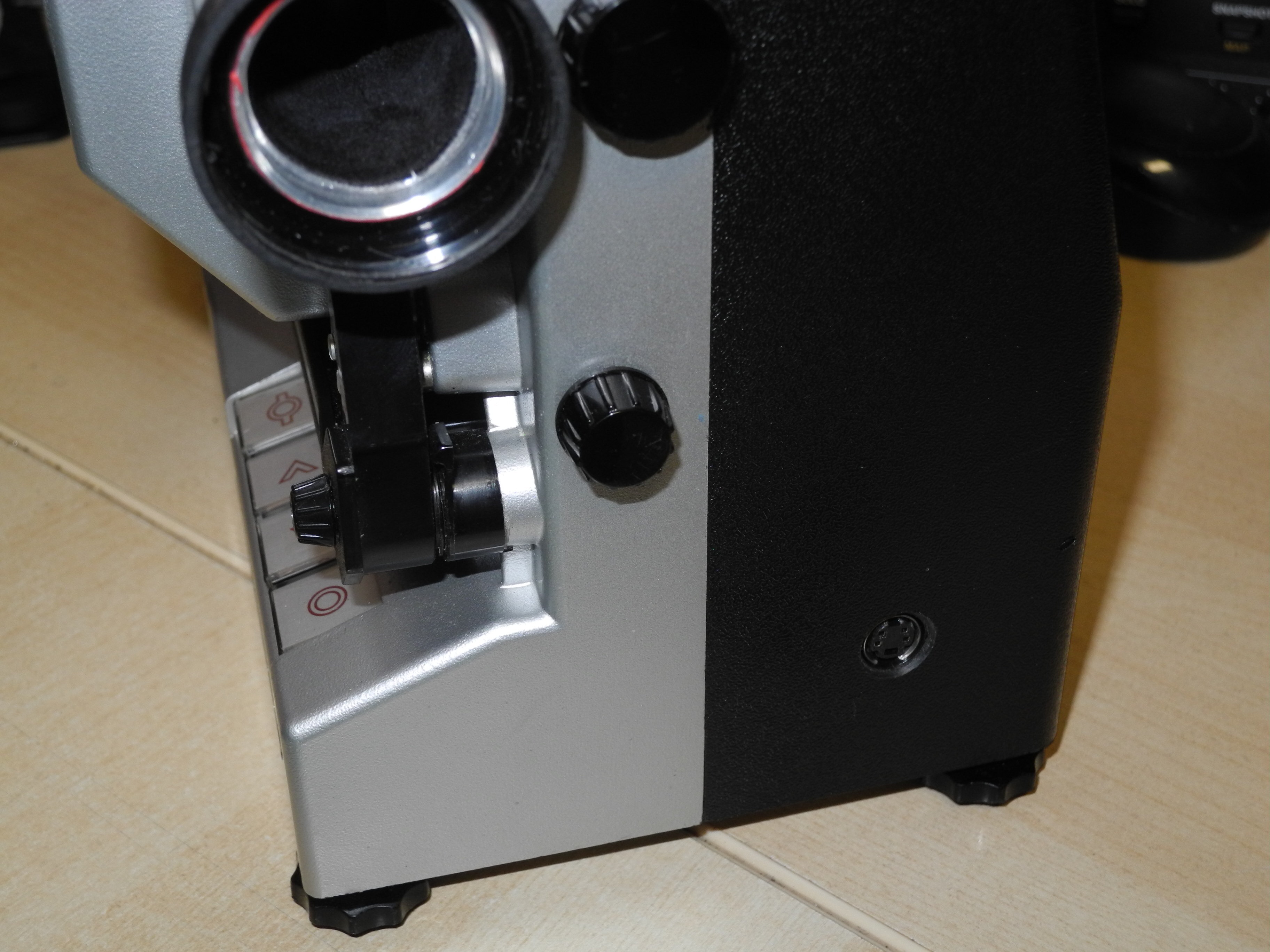

Erfreulich: In der Bucht bei "Zeitreise Oldenburg" gab es noch einen Gehäusedeckel für den Noris, ohne Aussparung für den Regelmechanismus des Tonbandgerätes. Loch ausgeschnitten für den Schalter, der ursprünglich für die Sparschaltung der Lampe diente  (jetzt Netzschalter) und den Reddkontakt über eine MiniDIN- Buchse nach außen geführt. Cinch geht natürich auch. Jetzt funktioniert er nicht nur bestens, sondern sieht auch noch prima aus.
