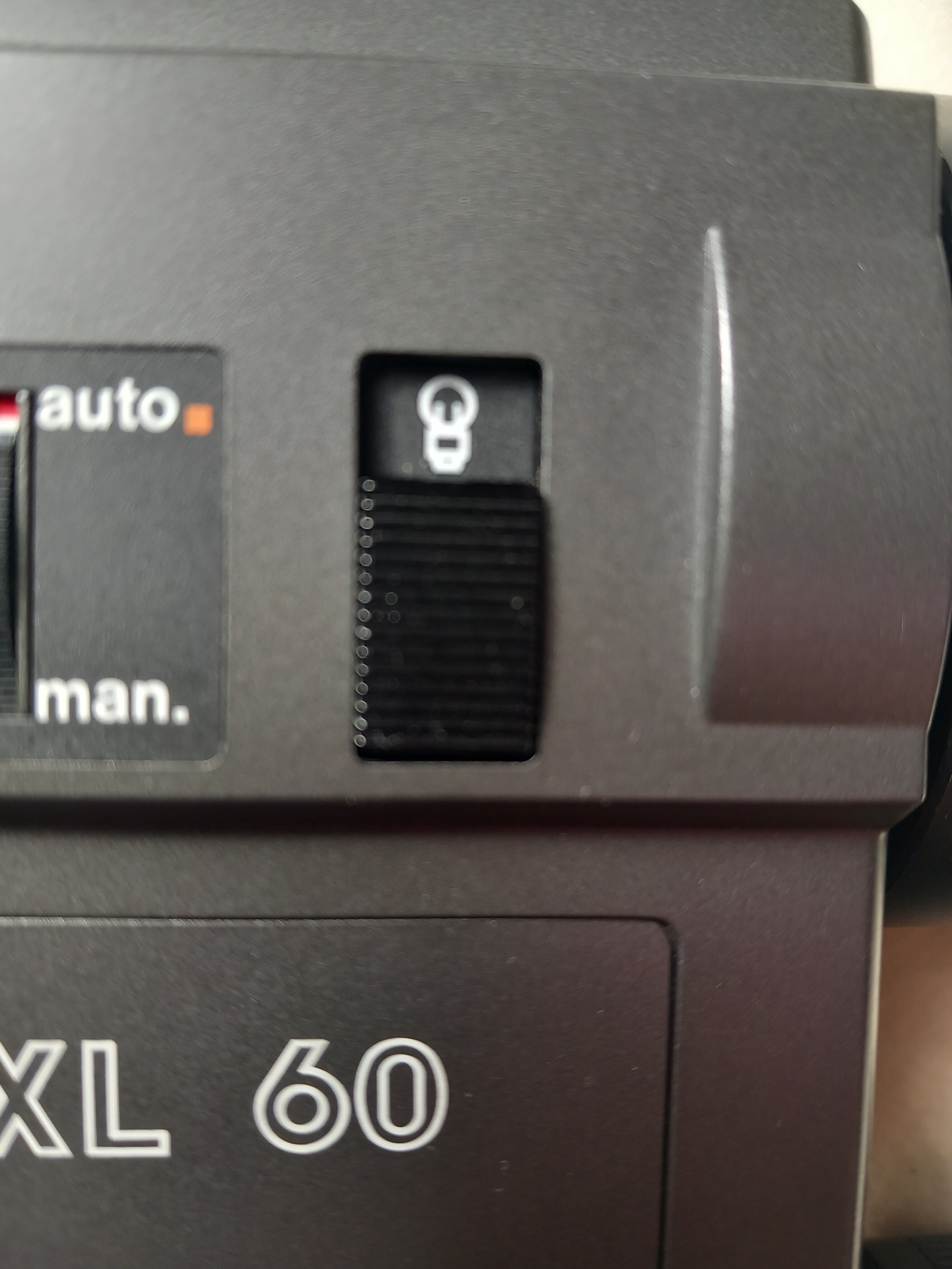

Selbstverständlich gibt es auch einen Filterschalter, ebenso einen Fühler im Kassettenfach. E100D Nutzer brauchen nix beachten, der Filter wird Automatisch ausgeschwenkt. Beim Drücken des Auslösers wird für einen Moment das Kunstlichtsymbol im Sucher angezeigt, sehr sinnvoll.
