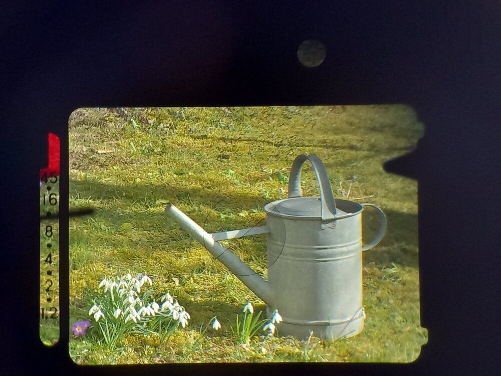

Ich hab noch eine Bauer 209 Tonkamera mit dem selben Objektiv. Die läuft einwandfrei, hat keinen 9er Gang und ist mit Ton - sehr schwer. Der Sucher ist der dunkelste von allen S8 Kameras die ich kenne. Irgendwo habe ich dann gelesen dass bei der C900XLM der Sucher wesentlich heller sein soll - das stimmt auch. Für unterwegs wäre sie super, für Trick- und Studioaufnahmen hat man ja was anderes zuhause.
