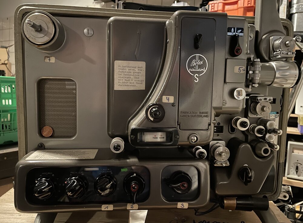

Manchmal kommt man ja an durchaus interessante Dinge. Heute: ein Bolex S 221. Infos dazu scheinen auf den ersten Blick rar. Dabei scheint es ein mechanisch offenbar ganz reizender Projektor mit laut Anleitung(!!) Hi-Fidelity Sound (Röhrenverstärker für Aunfahme und Wiedergabe), höchster Zuverlässigkeit, höchster Filmschonung (tatsächlich soll der Greifer vor dem Verlassen der Perfolöcher sich leicht erheben und erst dann OHNE die Ränder der Löcher zu streifen ins Gehäse zusückziehen – ein Unikum?) und dabei (erneut laut Anleitung) einfachst zu bedienen!
Ein wenig faszinierend finde ich durchaus Funktionen wie, dass man die Wohnzimmerbeleuchtung an den Projektor anschließen und damit ein- und ausschalten kann (sofern sie unter einer begrenzten Watt-Zahl bleibt), man mit einfachem Schalter zwischen 2- und 3-Flügelblende umschalten kann, es eine Art "Notaus" gibt (einfach Motorlauf- und Licht-Ein-Schalter drücken, schon federt er umgehend von Licht-Ein auf Projektor-STOP) und der Verstärker einfachst austauschbar ist, sollte er mal defekt sein. Sagt die Anleitung. War das etwa öfter der Fall? Ich gehe davon aus, wir haben es hier nicht mit einem frühen Fall geplanter Obsoleszenz zu tun 😉
Dann allerdings folgen einige Dinge, die ich so richtig nicht verstehe:
• die Aufwickelrichtung des Films ist „verkhert“ herum (sollte nur das Zurückspulen damit einfacher gemacht werden?).
• jede Art von Ton (kein Ton also stumm anders als magnetisch anders als optisch) wird anders eingelegt.
• der Projektor verlangt 110-122V oder (ja, er ist da offen) 122-135V. Wechselstrom natürlich. Soll heißen, man benötigt ein eigenes Vorschaltgerät bzw. einen Trafo (bestenfalls mit 1350 W). War das Gerät etwa ausschließlich für den US-Markt gedacht? Dem Projektor in meinem Fall liegt übrigens ein Netzkabel bei aber kein Trafo zum Vorschalten. Ich habe bislang darauf verzichtet, den Stecker direkt einzustecken. Wäre wohl weniger eine gute Idee?!
Da stellt sich natürlich auch die Frage, wenn es so viele Bolex-Kameras gibt, womit hat der geneigte Amateur denn dereinst projiziert? Beherrschte zur gleichen Zeit In Deutschland Siemens den Markt (später Bauer)? War kein Platz für Bolex?
Eigentlich scheint er ein schönes Amateurgerät: man kann direkt auf seinen bespurten Film Ton aufzeichnen. Aber wirklich „amateurhaft“ einfach zu bedinen scheint er mir nicht. Der Film muss um drei Zahnkränze gelenkt werden, kuriose Stromversorgung, eigensinnige Filmaufwicklung, „riesige“ Ausmaße und kräftig im Gewicht. Oder bin ich zu kritisch?
Und wofür ist eigentlich diese Klappe, dieses „Adventskalendertürchen“ vom Vorbsitzer mit „5” beschriftet (gemeint mit der Ziffer war eigentlich die Bildstricheinstellung, in meinem Fall ist die leider fest).
Ich hänge mal zwei Fotos an von vorn und hinten (inkl. kleinem 2ct Stück – einzige Größenreferenz, die ich gerade zur Hand hatte).
Schön anzusehen ist der Projektor ja ja auf jeden Fall, und die Mechanik scheint sicher nicht verkehrt! Hat denn jemand von Euch so ein Gerät in Benutzung? Worauf wäre zu achten, sollte man ihn in Gang setzen wollen?

Da er ja deutsch beschriftet ist und einen Schukostecker hat (sagtest du das nicht?) wird er auch hier gelaufen sein... hast du Zugeiff auch einen regelbaren Trenntrafo? Da würde ich ihn (ohne 1KV Lampe) mal dranhängen und langsam hochregeln.
Hm, ja, nein … so quasi.
Netzstecker liegt bei, korrekt, aber die Anleitung gibt konkrete Anweisungen für alle Szenarien wie man den Projektor korrekt anzuschließen hat. Netzstecker direkt an 230V stecken ist keins davon. Aber Trenntrafo klingt sinnvoll.

Die Paillard-Bolex-S-Projektoren weisen Röhrenglühlampen auf. Der Filmkanal ist erste Güte, die Greifersteuerung und die Fertigungsgüte sind toll. Die Blende läßt sich im Lauf zwischen zwei und drei Flügeln umschalten. Dann hört die Herrlichkeit aber auf.
Das Stroboskop zeigt falsch an. Der COMMAG-Bildtonabstand hat nicht gestimmt, die Firma mußte neue Kopfträger im Austausch abgeben. Es kann also sein, daß man ein unkorrigiertes Exemplar besitzt. Das Sperrholzgehäuse und die Aufhängung des Werks in Gummipuffern sacken über die Jahre ein. Im Innern ein Gewirr von Drahtpeesen und ein Kunststoffgetriebe
Da ist mir ein Revere 16 Sound lieber.

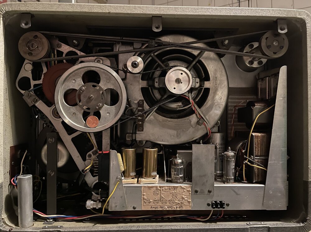

Heute erster Test mit ca. 130V (also irgendwas zwischen 122 – 135 V, wie angegeben): der Motor läuft, das ist gut, aber leider abgesehen vom Geschwindigkeits-Einstellstroboskop leuchtet gar nichts mehr leuchtet. Nichteinmal die Röhren (müssten sie das nich? ist das nicht das Markenzeichen von Röhren? Wenigstens dezent glimmen?). Folglich kommt auch kein Ton, kein Knacken und gar nichts aus dem Projektor bzw. dem Lautsprecher.
Projizieren wird der Projektor daher in absehbarer Zeit sicher nicht. Ich mag nicht Stunden dort rein investieren. Da gibt es moderneres, besseres (und funktionierendes!) als Ersatz. Ich sehe aber eine Zukunft für ihn als (animiertes) Ausstellungsstück. Vielleicht kann er ja mal in naher Zukunft ein paar Loops im Dauerlauf projizieren, sofern ich eine Lösung für die Lampe finde. Vielleicht ein LED-Ersatz. Große Leinwände muss er ja nicht mehr bespielen.

Eine Frage aber bleibt dann doch: wofür ist dieses Türchen (beschriftet mit 5, s. meinen ersten Beitrag: im ersten Bild rechts). Dahinter verbirgt sich in der linken, unteren Ecke eine kleine Öffnung zum Ölen. Aber nur dafür so eine Klappe?

Der Röhrenverstärker ist nicht schlecht. Allerdings wird die Tonlampe, ähnlich wie bei einigen S2000 Projektoren, mit höher-frequenter Wechselspannung betrieben, um den Gleichrichter zu sparen, da es damals nur Selen-Trockengleichrichter gab und diese von der Größe und den Kosten her für den Einbau in ein solches Gerät etwas zu groß und zu teuer waren. Dafür wird eine EL95 verwendet, die die nötige Leistung abkann. Die EL95 ist nun aber schon etwas bekannt dafür, nicht das ewige Leben zu besitzen, wie beispielsweise eine EL84. Es empfiehlt sich den Oszillator totzulegen durch Entfernen der Röhre und eien modernen Siliziumgleichrichter und ggf. einen Spannungsregler zu verwenden. In diesem Rahmen kann man auch über einen LED Umbau der Tonlampe nachdenken. Eine 3W LED sollte hier mit kleinem Kühlkörper reichen.
