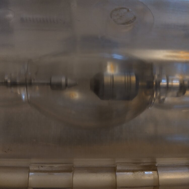

Wieviel Kühlung darf denn ein 900 Watt Xenonkolben haben..?
Zuviel Luftstrom soll ja auch wieder schädlich sein..?
Stehende Kolben nicht zu sehr kühlen, nur der Hilfsspiegel muß angeblasen werden. Sonst verdampft die Verspiegelung.
Wie Klaus-Peter schon schreibt. Kühlst du den Kolben zu stark, flackert der Lichtbogen durch die Gasströmung im Kolben. Gilt auch für 1600W. Und nicht vergessen, bei 900W MUSS der 900W Spiegel und Hilfsspiegel verwendet werden, der für 1600W funktioniert nicht.

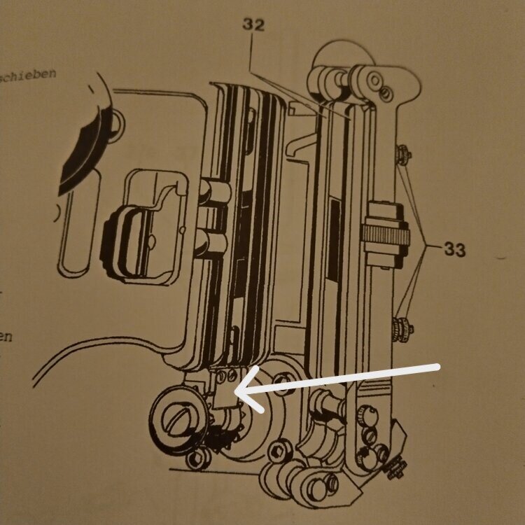

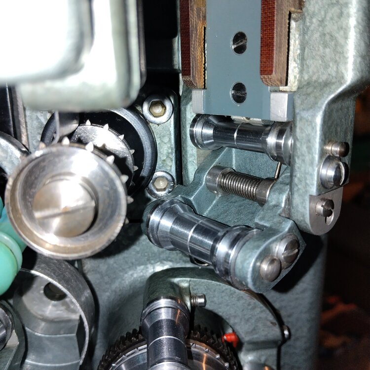

Die Bauer wird laufen, das tuen die immer. Besonderes Augenmerk mußt du auf den unteren Schlaufenbildner legen, die Zahntrommel muß rundlaufen und nicht eiern. Das hörst du dann im Ton und bekommst es nur weg mittels Rundlauf der Zahnrolle.
Und leider kenne ich mehr Schlaufenbildner die eiern, wie die, die rundlaufen.
Sind zwar schick, die Teile, nur eben meist verschlissen.

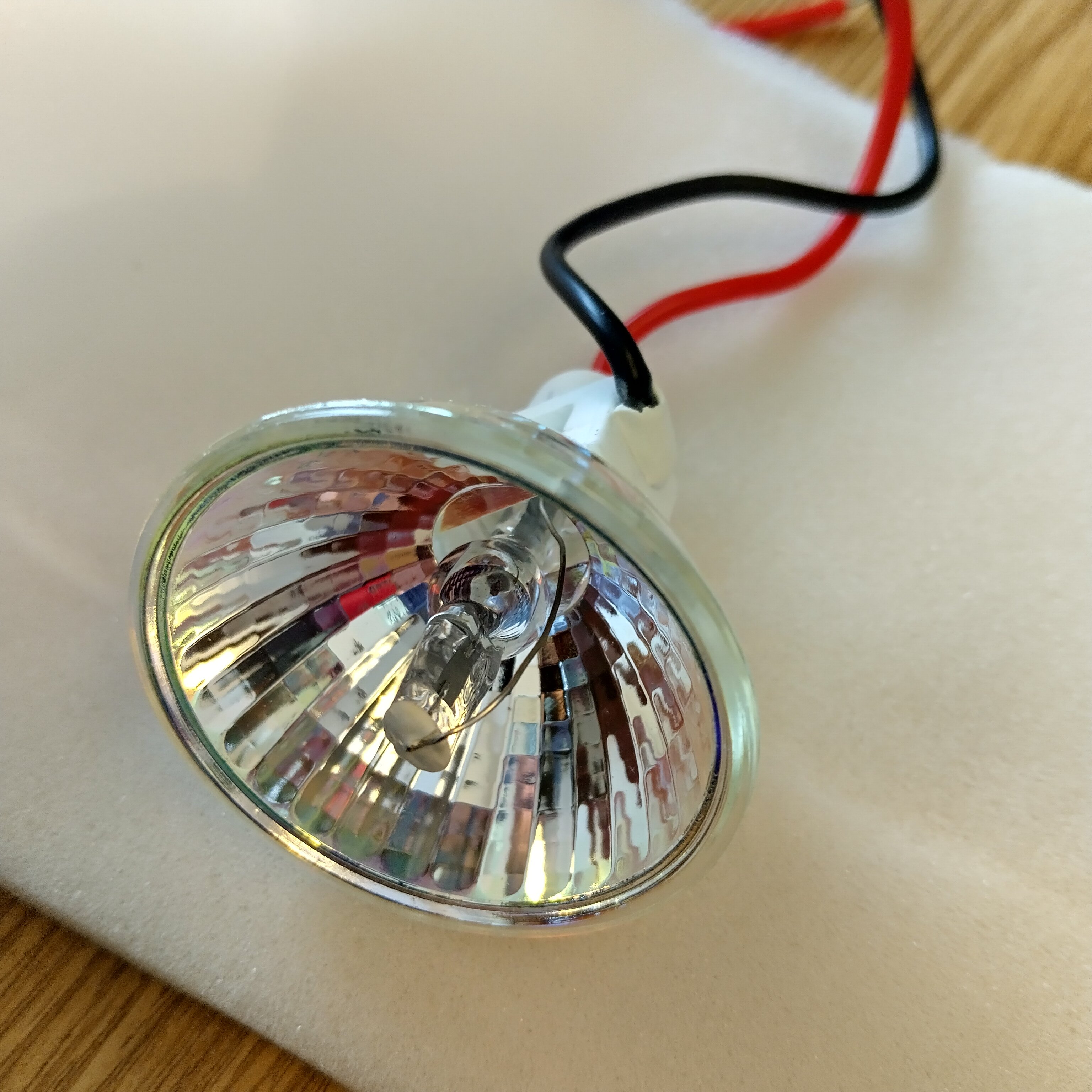

36v 400w halogen  IST für zu hause in gute alternative. 3m bildwandbreite bei guter raumdunkelheit kann man durchaus sehen.
Hab ich jahrelang so gemacht.
@Thomas007 kann dazu sicherlich  viel positives berichten.
Aber dazu brauchst du auch den passenden Spiegel...
Ich werde wohl so 4 bis 5 Meter Leinwandgröße hinbekommen.

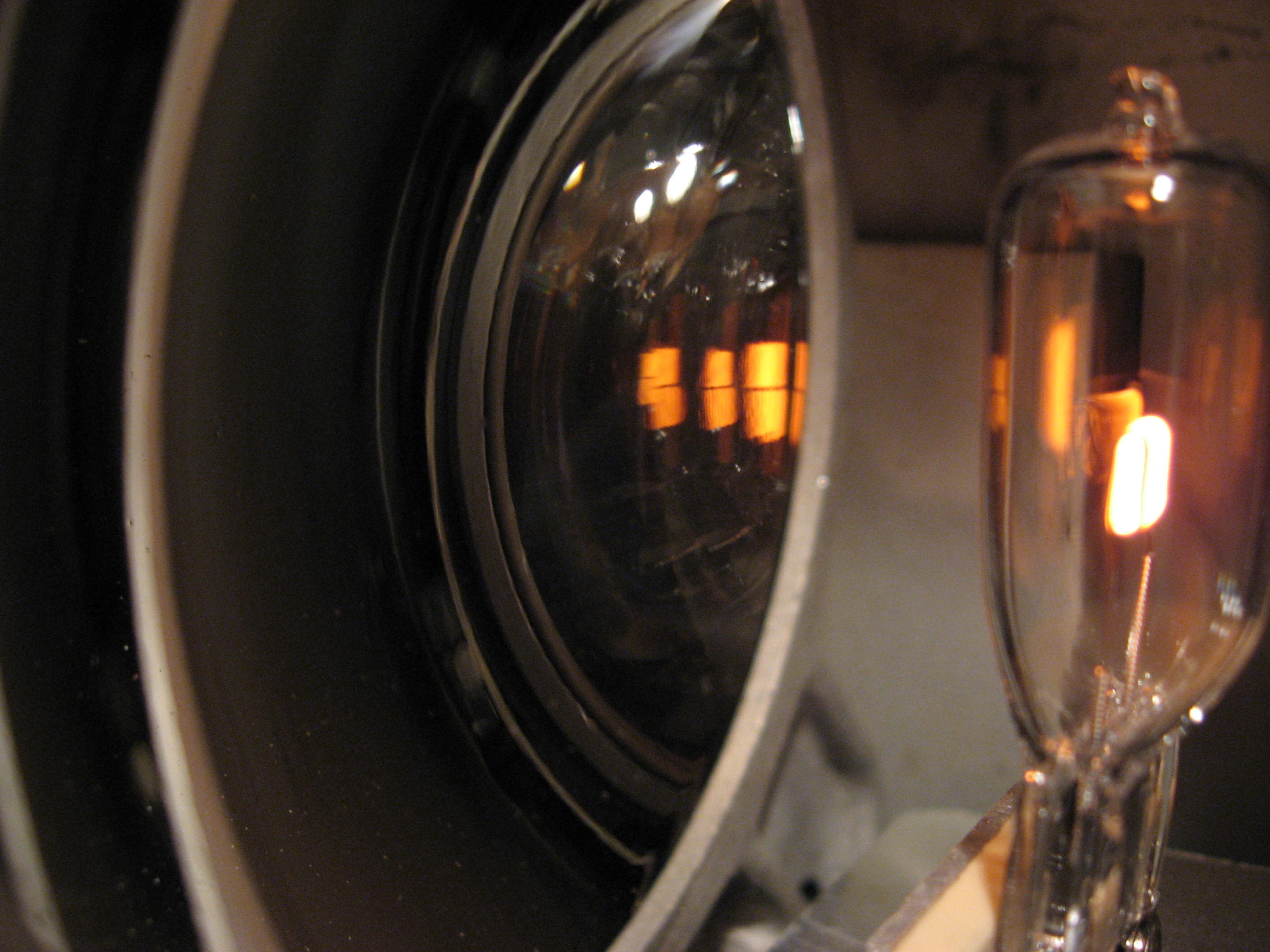

Ja, ich arbeite seit 30 Jahren mit 400W Halogenlampen im 35mm Heimkinobereich. Als ich meine Bauer Sonolux damals aufbaute war mir Xenon zu aufwändig und sicherheitstechnisch war und bin ich auch nicht in der Lage das umzusetzen. Ich entschied mich für das originale Kondensorsystem der Bauer und es ist für 3m Scope dicke hell genug. Ich kann die Lampen mit 35V betreiben wodurch sich die Lebensdauer erhöht.

Wenn du die originale vertikale Spiegel in der Bauer nutzt, dann geht auch eine einfache 750W-1000W 230V Halogenlampe. ISt zwar nicht so effektiv wie die 36V400W, braucht aber das Kondensorsystem nicht.
Lampensockel auf eine Gewindestange zur Höheneinstellung, Position entspricht der des Xenonbrenners. Fertig
