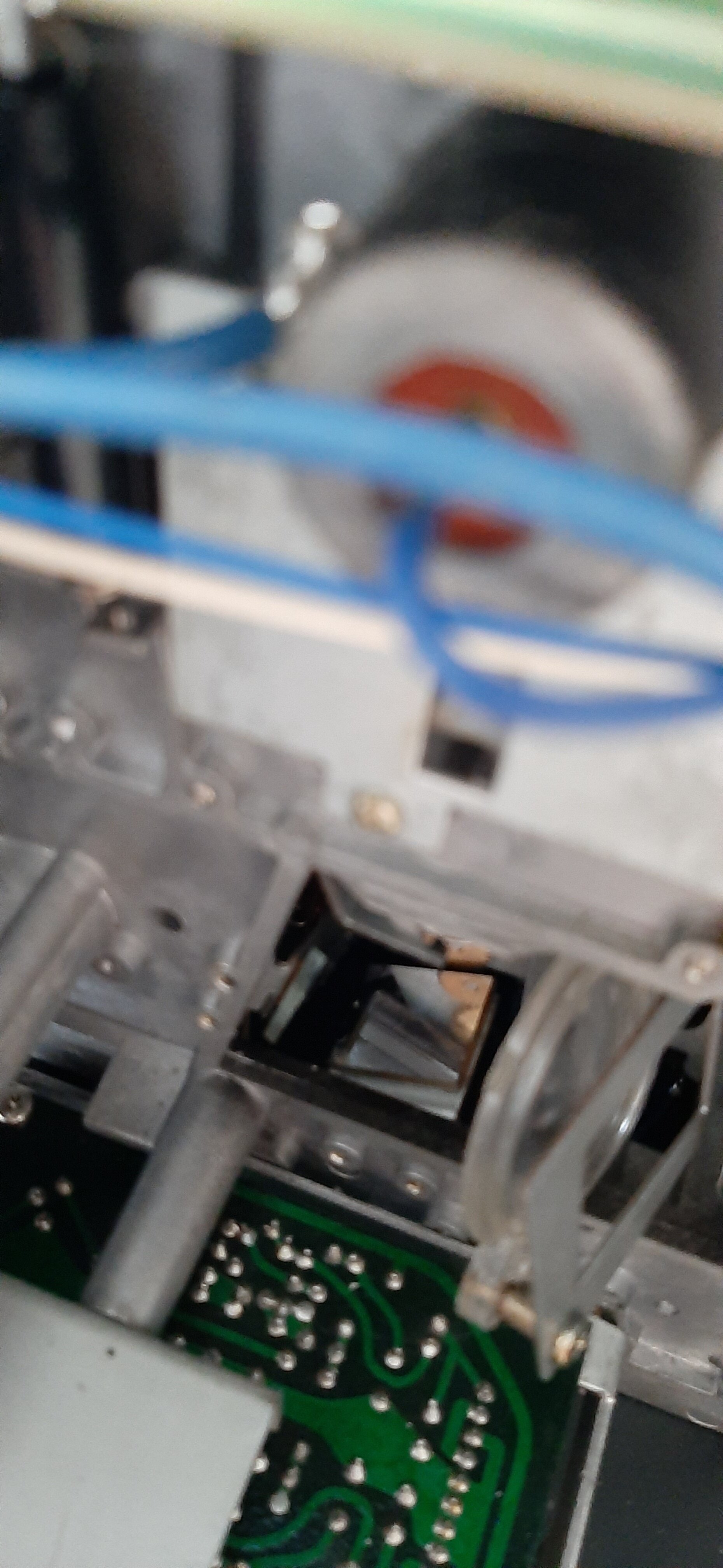

ich habe mir einen BAUER Tonfilmeditor zugelegt, obwohl erstmal alles an dem Gerät läuft, erscheint beim Einlegen des Films kein scharfes Bild, sondern nur ein schwaches (je nach Film auch farbiges) Schimmern. Habe das Gerät bereits aufgeschraubt und alle Spiegelbahnen gereinigt, trotzdem kein positiver Effekt. Wo liegt das Problem? Hat vielleicht jemand eine Idee?

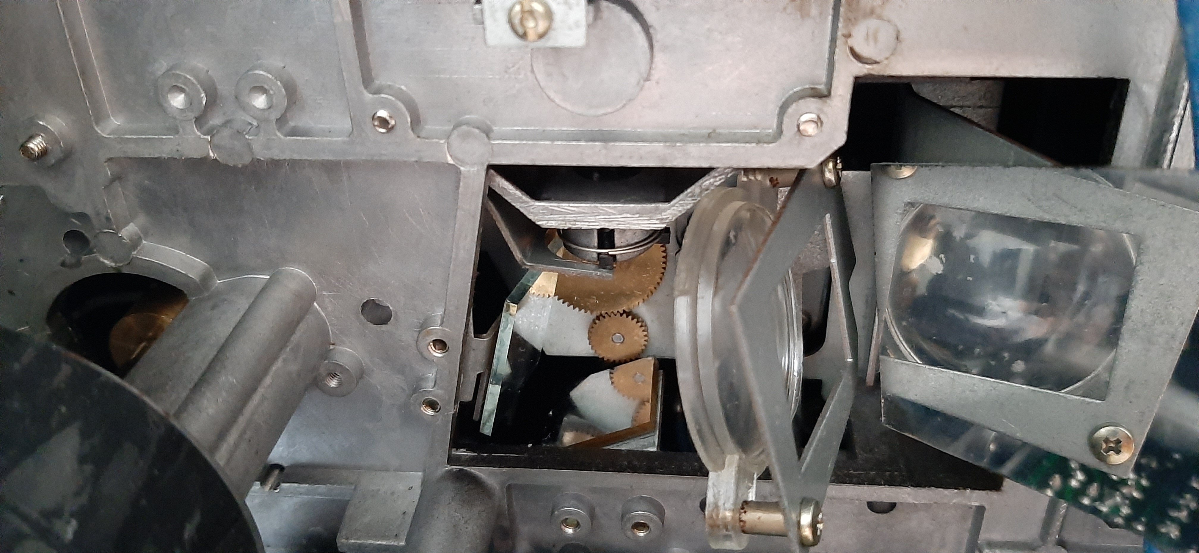

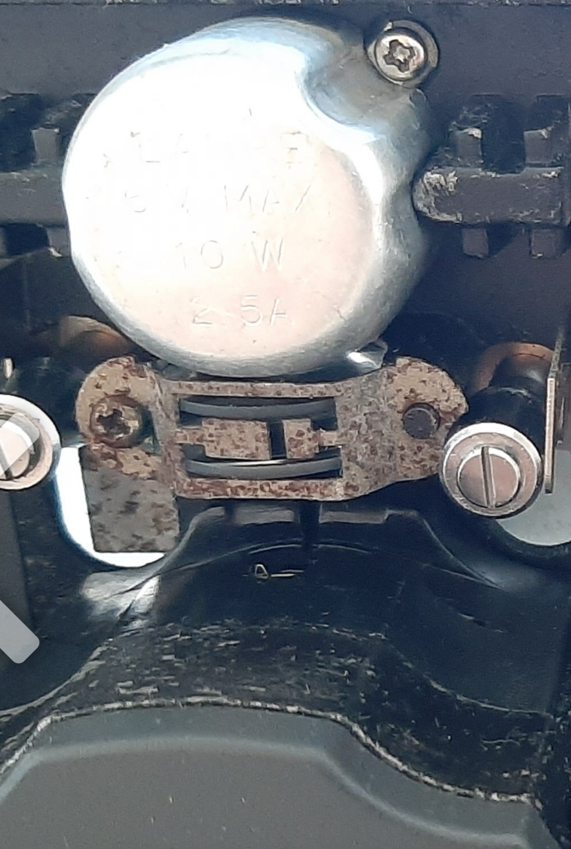

Hallo Friedemann, vielen Dank für Deine Nachricht. Ich werde noch ein Video hier hochladen, kein Problem. Es sieht so aus, als ob der Film viel zu wenig Licht bekommt. Nachdem ich alle Linsen und Spiegel gereinigt habe, dachte ich mir, vielleicht ist die falsche Birne drin, diese habe ich noch nicht ausgetauscht, ob es das ist? Man sieht auf dem Bildschirm tatsächlich nur ein leichtes helles Flimmern, aber, wie gesagt, ich kann das nochmals als Video hochladen und bedanke mich schonmal für jede mögliche Hilfe. Ungern möchte ich das Gerät entsorgen müssen. Gruß, Tim
Vielleicht ist die Birne nicht richtig zentriert? Der Glühfaden muss genau in der optischen Achse liegen. Meist gibt es dafür ein Schräubchen an der Fassung, das man löst und dann wieder festzieht, wenn die Lampe richtig zentriert ist. Vielleicht hat sie sich beim Transport losgeruckelt, sie ist gefedert.
Bei der Gelegenheit auch die Linsen reinigen, sie siehst (Q-Tipp und Isopropyl ist okay)
