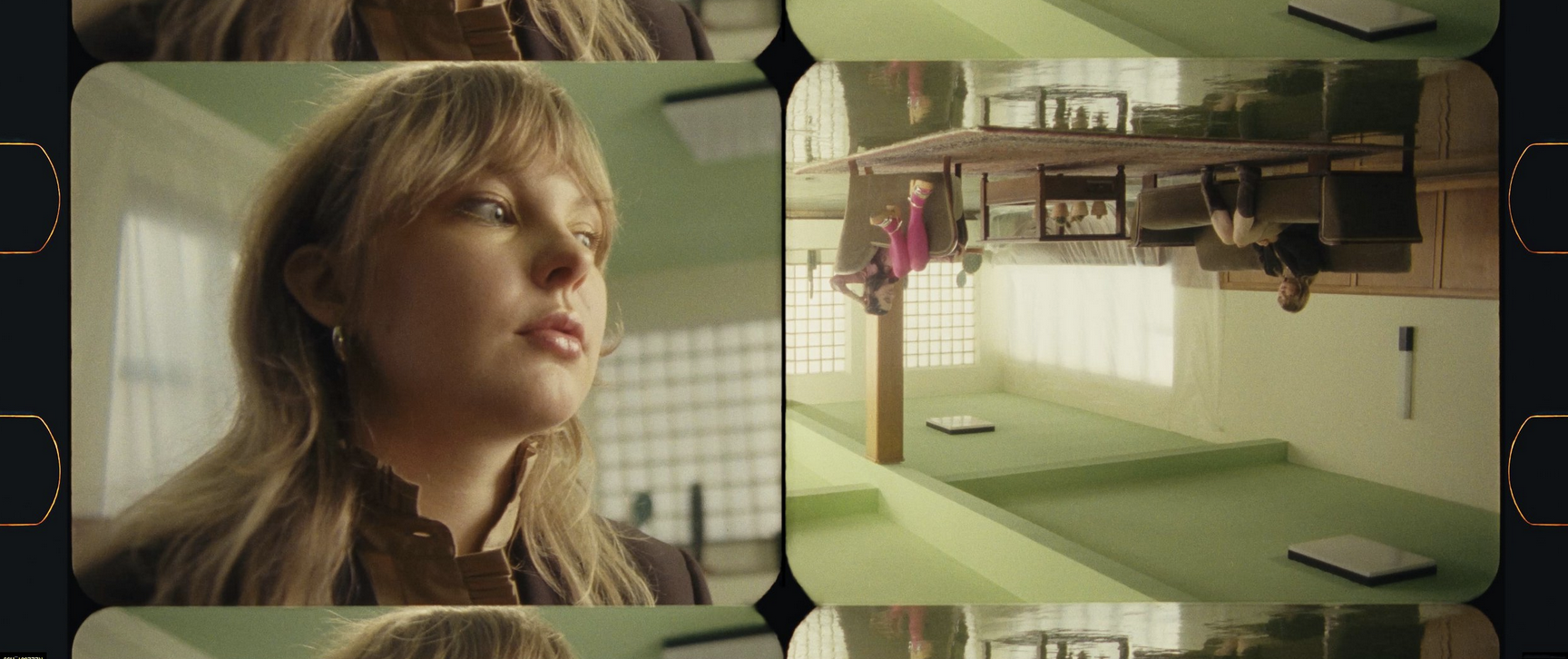

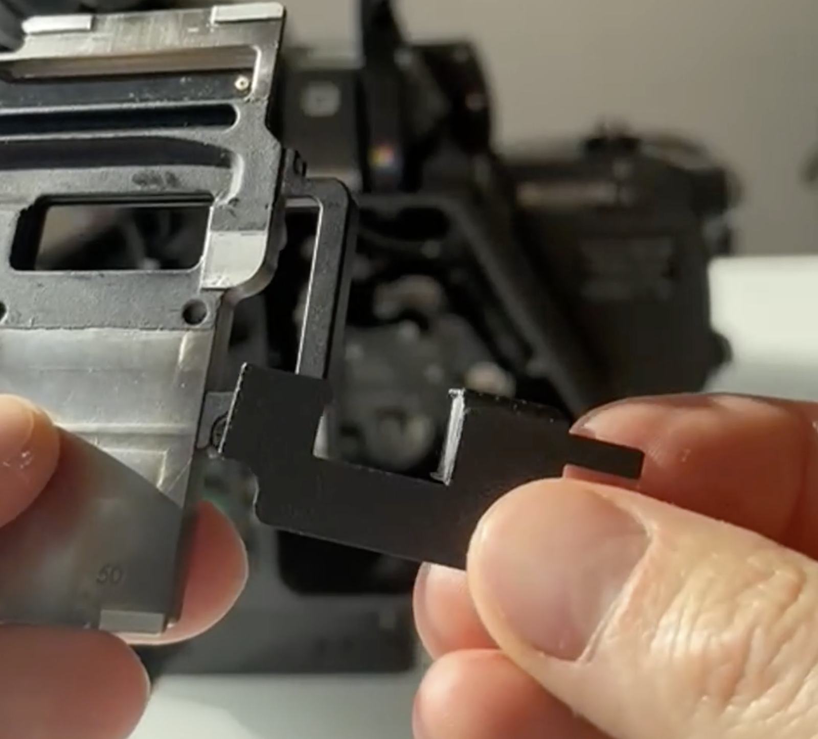

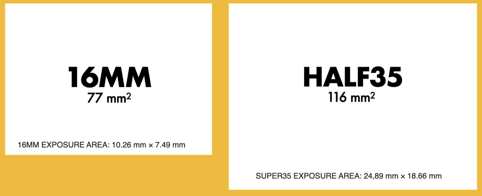

Von Silbersalz in Berlin gibt es jetzt unter dem Namen „Half35“ ein neues „Doppel 16“ Format zur digitalen Abtastung und Weiterverwertung. Das Doppel 8 Prinzip von 1932 kommt zur Anwendung. Mit Hilfe einer einfach einzusetzenden Maske in das Bildfenster der z. B. Arri 235 2-perf Kamera kann dann mit 122m 35mm Film 16 Minuten gefilmt werden und dabei die eine Hälfte des Films belichtet werden. Der Film wird dann umgekehrt erneut eingelegt und die andere Seite belichtet. Das Bildfeld soll gemäß der Grafik größer sein als 16mm und preiswerter. Das Bildfenster der Kamera selbst wird nicht versetzt, die optische Mitte ist also nicht zentriert.

Kein Versatz der Optik, also keine Zooms verwendbar, außerdem ist die Mitte des Bildes auch nicht mehr Symmetrisch im Bildkreis, die Abbildungsleistung wird herabgesetzt.... Also insgesamt mMn Bullshit. Da holt man mit 16mm und passender Optiken mehr raus.

Und wenn schon "aufgebohrt", dann bitte Super16, dann wird der Gewinn an Bildfläche fast marginal.
