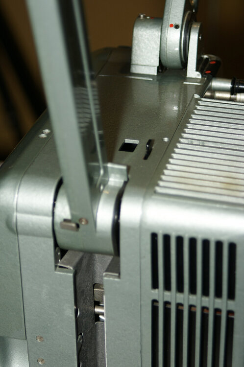

Hallo, habe mir einen schönen alten Siemens 2000 Projektor zugelegt. Das Modell hat noch die roten Schmierstellenpunkte, also älterer Jahrgang. Der vordere Arm rastet schön fest ein. Hinten stimmt was nicht oder ich bin zu blöd. Der Arm lässt sich ohne Probleme bewegen und er rastet auch - aber nur sehr sehr leicht  - an mehreren Punkten ein. Aber halt nur so leicht, dass er nicht wirlich richtig fixiert. Woran könnte das Liegen? Im manual findet sich nichts dazu. Deshalb weiss ich auch nicht 100%, wozu der kleine Winkelhebel nahe der Drehachse dient. Ich könnte mir denken, dass er beim Eindrücken eine fixierte Rastung wieder freigibt. Aber wie gesagt, der Arm lässt sich leider nicht fest einrasten. Danke für Hinweise.

Habe den S2000 lange nicht benutzt, aber das Verstellen des hinteren Arms erfolgt doch durch Nach-vorne-ziehen, oder? Arretiert ist der Arm, wenn er hinten "anliegt". Ich tippe also auch auf verharzte Mechanik. Die Anleitung beschreibt diesen Punkt nicht.

Siemens 2000 habe ich schon etliche repariert. Ich glaube nicht, dass da etwas abgebrochen ist. o.ä. Dazu braucht es schon wirklich rohe Gewalt. Ausgeschlossen ist zwar nix, weil man ja nicht weiß, wie vorher damit umgegangen wurde. Ich denke auch, dass es ein Gängigkeitsproblem ist. Zerlegen, reinigen, fetten / ölen, wieder einbauen. Dabei prüfen, ob Defekte / Verschleiß vorliegen.

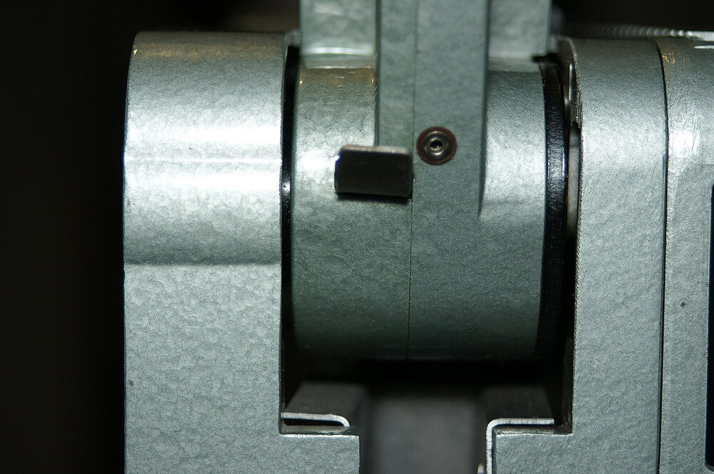

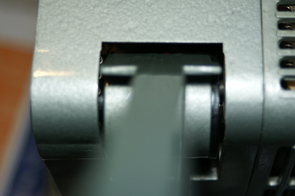

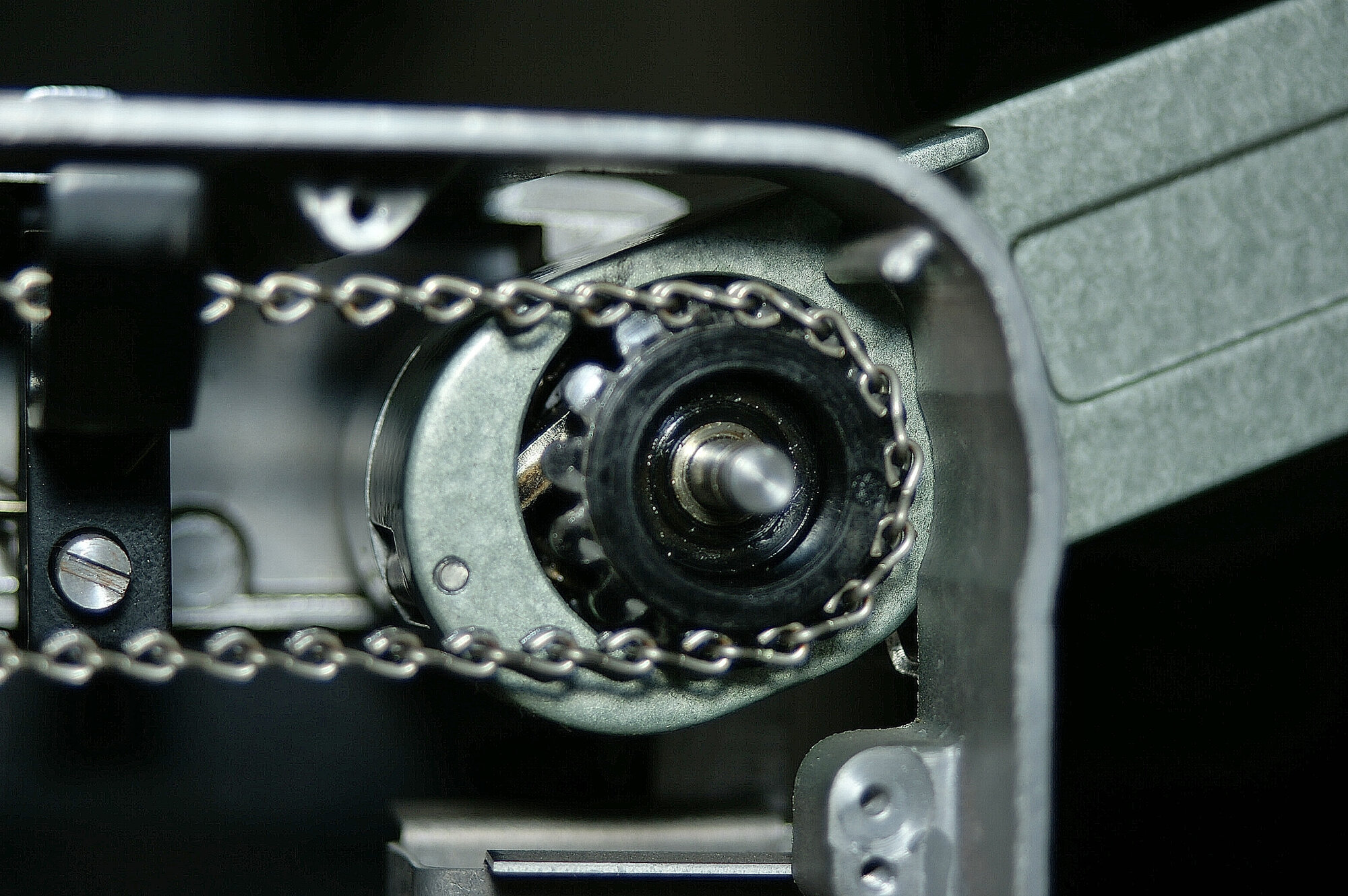

Hallo Dent-Jo, "Zerlegen, reinigen, fetten / ölen, wieder einbauen. Dabei prüfen, ob Defekte / Verschleiß vorliegen." Leichter gesagt als getan, wenn man so einen Projektor erst seit wenigen Tagen erstmals vor sich hat. Mein deckungsgleiches Thema im Technik-Forum wurde wohl schon entfernt, deshalb hier noch 3 Fotos, die ich heute gemacht habe. Vielleicht lässt sich daraus ja für einen Fachmann etwas ablesen. Bei der Frage" evtl. Kondensator " oder anderes Bauteil defekt: Da bin ich auch total unkundig. Schaltplan lesen kann ich auch nicht. Wie schon mal erwähnt, darf ich das Ganze wohl als Lehrgeld ansehen. Vor einem Kauf IMMER vor Ort testen.

Aus dem bisher gelesenen glaube ich nicht, dass der Projektor ein Totalschaden ist. An Deiner Stelle würde ich, wie bereits geschrieben, den hinteren Arm ausbauen, an die Schrauben und den Sprengring kommst Du ja gut heran. Evtl. aufpassen, dass keine kleinen Federn wegfliegen beim zerlegen. Dann siehst Du, ob die Raste gebrochen ist oder ob nur alles verdreckt/verharzt ist.

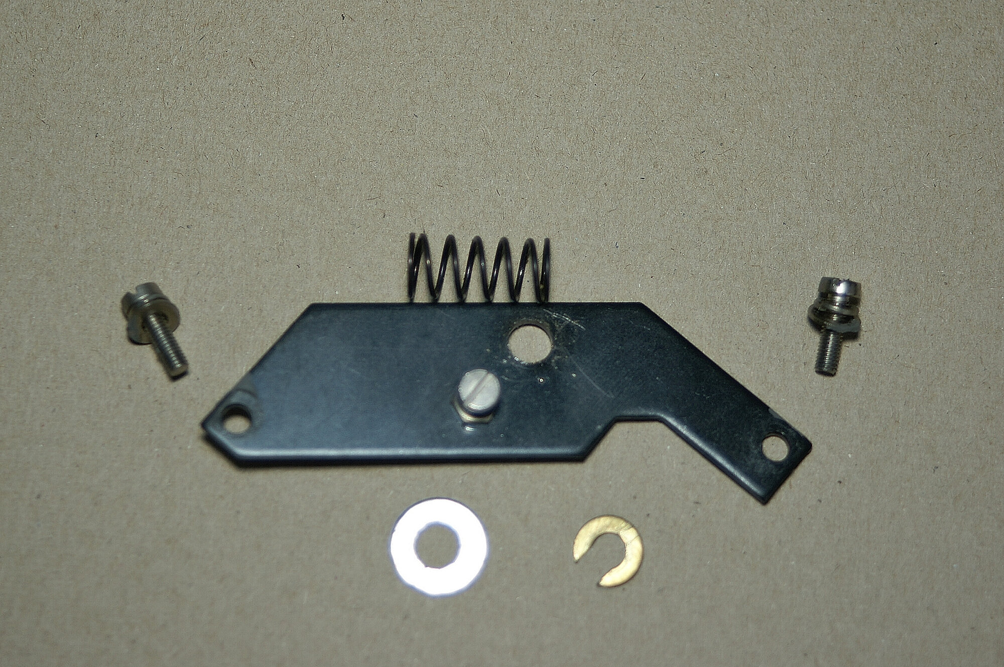

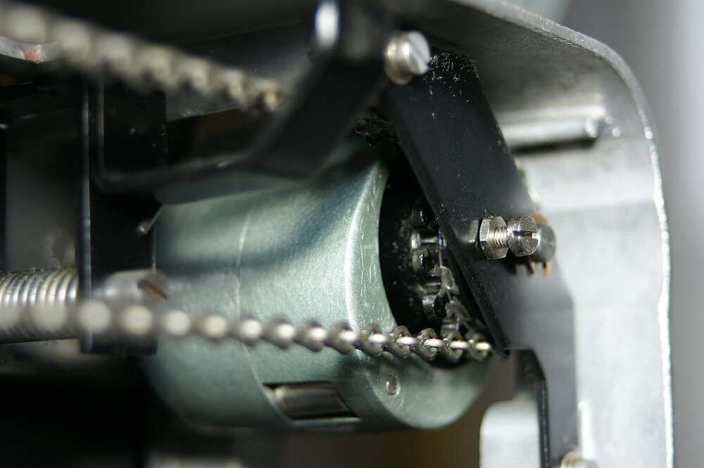

Hallo, aufbauend auf gleichlautendem Thema aus März diesen Jahres, wäre es schön, wenn ich mit eurer Unterstützung das Problem final lösen könnte. Das Problem war wie gesagt, dass der hintere Spulenarm sich nicht einrasten liess. Danke für die bisher erfolgten Kommentare. Um unnötigen Aufwand zu vermeiden, habe ich zunächst mittels Holzleiste, Tape und Kabelbinder eine provisorische Stütze für den Arm der Aufwickelspule hergestellt, damit ich zunächst einmal Filme laufen lassen kann und den Projektor (ist ein ebay-Neuerwerb) hinsichtlich Funktion Bild und Ton testen kann. Soweit ich das sehe, gibt es keine weiteren Probleme. Prima. Bezüglich der mangelhaften Rastung des Spulenarms denke ich mittlerweile auch, dass nichts gebrochen ist (z.B. Andruckfeder). Es liegt wohl an der Schwergängigkeit der axialen Verschiebbarkeit des Spulenarms. Ursache erst mal noch unbekannt (vielleicht jahrelange Nichtnutzung mit verharzter Achsschmierung !?). Nur mit grossem Kraftaufwand, habe ich jetzt herausgefunden, lässt sich der Arm jetzt noch hin-und herschieben und auch so einrasten, dass er eine volle Filmspule hält. Aber diese Verstellung und Fixierung müsste natürlich viel leichter und mittels der Andruckfeder alleine gehen so wie beim vorderen Arm. Eurem Rat folgend - Arm ausbauen und gängig machen - habe ich nun also mit der Demontage begonnen. Stand siehe die beiden Fotos. Nur weiss ich jetzt nicht genau wie weiter. Theoretisch müsste ich ja die Achse entfernen, um den Arm herausheben zu können. da müsste ja erstmal das Zahnrad mit der Antriebskette weg. Korrekt? Welche nächsten Schritte sollte ich also in Reihenfolge unternehmen?  Oder alternativ: wäre den Projektor flach legen und etwas WD40 an die Achse geben eine gute Idee? Bin für jeden Tip von erfahrenerer Seite dankbar.
Prinzipiell bist Du auf dem richtigen Weg, von jedem Demontageschritt ein Foto machen und hinterher umgekehrt wieder zusammenbauen.
Bei Kameras ist WD40 eine Katastrophe, hier würde ich es selber mal probieren. Ein Truch drunterlegen, damit nichts runtertropft.
Ggf mit bremsenreiniger oder Aceton spülen und neu schmieren.
Sprühöle wie wd40 etc ergeben nur eine kurzfristige,  keine dauerhafte ausreichende Schmierung.
Sonst wäre es suchvzu einfach.
WD40 ist in der Tat kein Schmiermittel, sondern ein reiner Rost- und Harzlöser. Das kann man bei festgegangenen Lagern nutzen, die sich gar nicht mehr bewegen und auseinandernehmen lassen. Da ist es deutlich besser als Lösungsmittel. Hauptbestandteil ist m.W. Weißöl, dazu noch ein paar andere Schweinereien, die dauerhaft nicht in die Geräte gehören, WD40 muss nach erfolgreicher Anwendung wieder möglichst vollständig entfernt werden.

Ok, irgendwie mache ich was falsch. Dopplung war so nicht angedacht. Wollte eigentlich nur die Posts von heute ins Ursprungsthema transferieren und Teil 2 löschen. Na gut, lassen wir es halt so stehen (sofern ich nichts löschen kann. Zurück zum Inhaltlichen: Also WD40 eher nicht. d. h. Demontage des Arms. Anhand der Bilder ist der jetzige Stand zu erkennen. Was und wie wäre der nächste Schritt denn.
