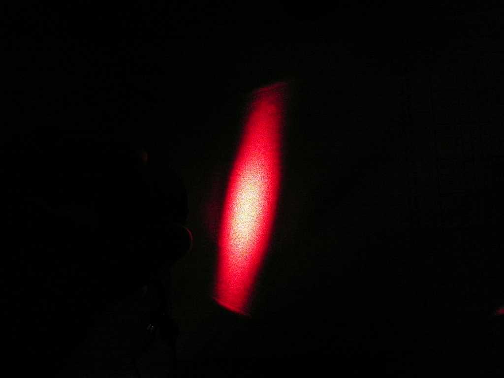

Hab die Bezeichnungen vergessen. Also
1. Bild Laser, wie er ausgeliefert wird, auch da schon gut sichtbare Interferenzen

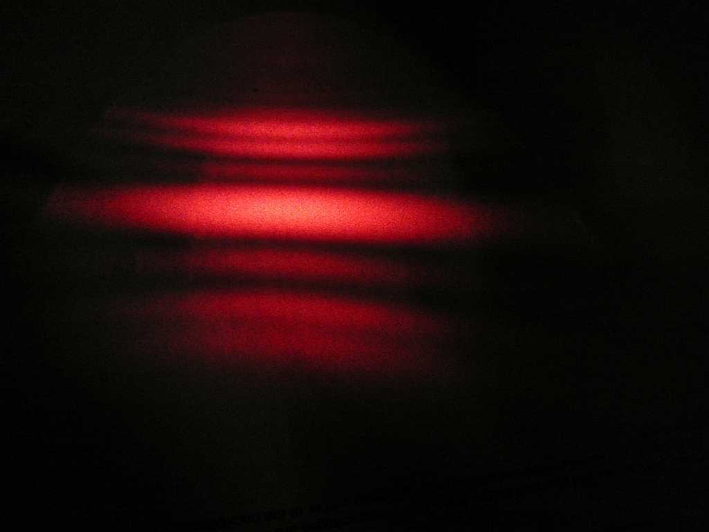

2. Bild, Laser defekt, würde aber noch ausreichend Pegel machen, nur die Spaltausleuchtung

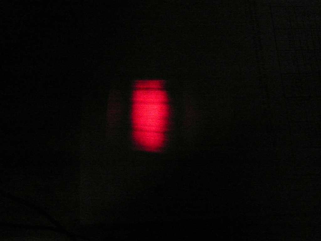

3. Bild Laserdiode solo, so nicht zu verwenden.

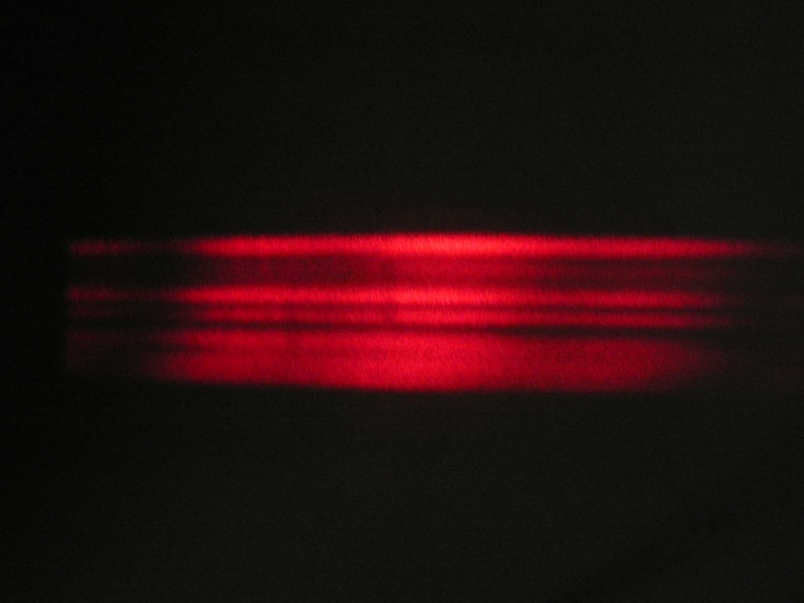

4. Bild noch ein defekter Laser

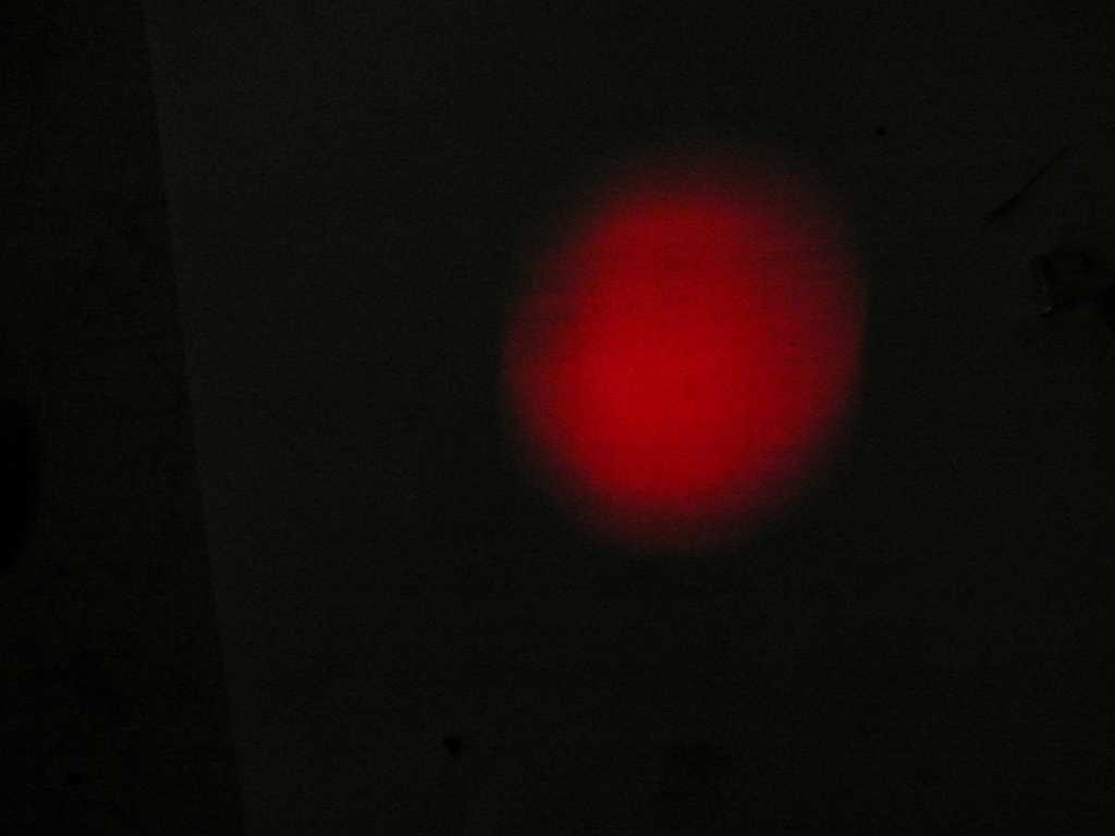

5. Bild, Bild 1 auf größerem Abstand

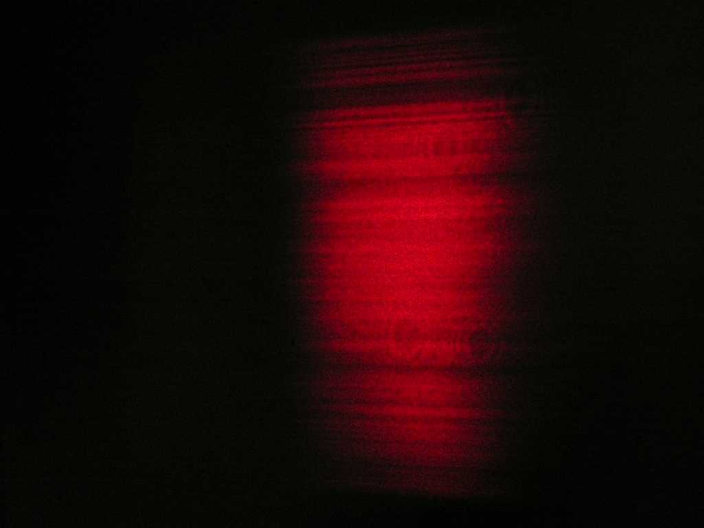

6. Bild Spaltabbild der Laseroptik mit 1W Led. Die funktioniert übrigens auch gut, denn die Spaltoptik des Lasers ist gut, und die LED hat keine Interferenzen.
