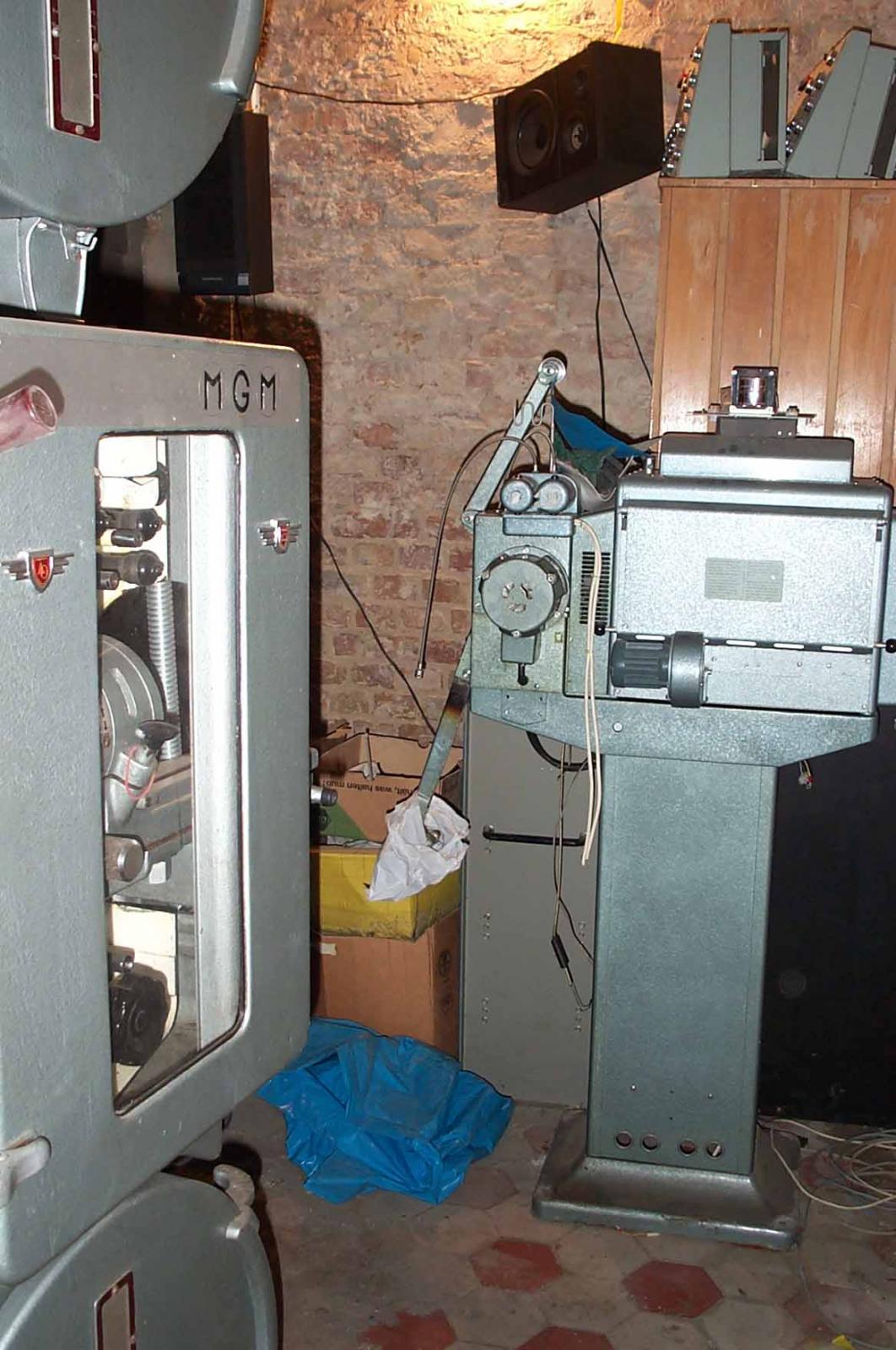

irgendwie sieht das in meinen Augen aber doch mehr nach einer 2x4-Belegung aus, d.h. vier Hauptverstärker und volle Reservebelegung.)
Im Atrium Stuttgart waren ähnliche Philips Röhrenverstärker. In einem Schrank 4 Magnettonvorverstärker umschaltbar auch auf Reserve im Zweiten Schrank ebenfalls 4 Magnettonvorverstärker mit Reserveschaltung
Also hatte jede Maschine 8 Vorverstärker. Zudem waren jeweils 3 Endstufen in den beiden Racks. Im Dritten war eine Endstufe für Lichtton, die Tonlampengleichrichter usw.
Im MGM Rack sind im zweiten oben irgendwelche 3 + 1 Einschübe was immer das war? Klangreglerstufen gab es erst später in der Transistorzeit bei Philips, in den alten Röhrenschränken war nur eine Steckleiste und die Höhen abzugleichen.
Die Pegel für die einzelnen Vorvertstärker waren oberhalb der Schalter für Reserve.
Die Tontechnik und die Saalregler hatte dann noch mein früherer Mentor ausgebaut, konkret den 4-Kanal-Magnettonvorverstärker und die MGM-Embleme. Auf die Mitnahahme der Endstufen wurde anscheinend verzichtet (warscheinlich unbefriedigende Übertragergüten, wie schon @stefan2 monierte?) Auch soll die Technik zum Zeitpunkt des Ausbaus eher desolat gewesen sein: typisch für OLYMPIC-OHG? War Heinz Riech schon Hausherr?
Den 4-Kanal-Magnetton-VV mit Netzteil (1 Höheneinheit tiefer auf dem Foto) verdrahtete mir um 1985 damals Max Cich., Macher des 1. Berlner Kinomuseum e.V. aus Kreuzberg für meine zweite Heimkinoanlage: der Verstärker kam danach auch zum Einsatz während unserer 70mm-Vorführungen von UNHEIMLICHE BEGEGNUNG DER DRITTEN ART und SIE KANNTEN KEIN GESETZ im damaligen "Sputnik"-Kino in der Reinickendorfer Str. 113 in 1988 oder 1989. Letztmalig: danach wurde er zusammen mit den beiden Magnetton-Saaleglern an die heutige Deutsche Kinemathek als Spende weitergereicht. Die Schilder wanderten weiter in die Keller-Projektions-Anlage der Urania (in Betrieb von 1996 bis 2000): auch davon ein Foto.
2 der 3 Schilder haben wir im KMB e.V. behalten (das dritte Schild nebst einem hinsichtlich etlicher seiner Teile in seiner Herkunft unklaren DP70-Projektor ging an den Theaterleiter von Cineplex-Frankfurt, der sie mit nach Karlsruhe in sein neues Kinos nahm und wieder aufbaute). Unser DIN-Ingenieur befasst sich seit kurzen mit der Restaurierung eines DP70.
