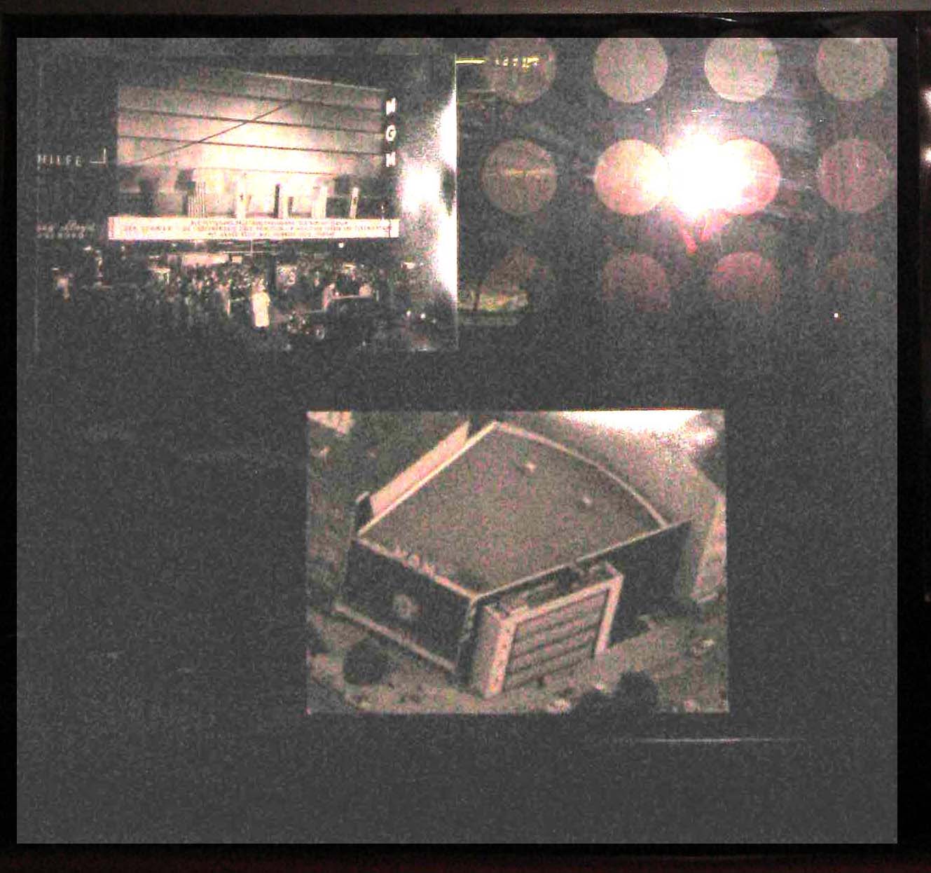

Kurze Einblendung eines Bildes (Entschuldigung für die randständige Qualität), auf dem man aus der Vogelperspektive sieht, wie riesig breit der Bühnenraum war, und dass sich der Saal ähnlich dem späteren Royal-Palast nach vorne verbreiterte.
Gab es später noch solche Kino-Säle?
Gibt es tatsächlich nicht einmal ein Photo von der auch für damalige Verhältnisse sehr breiten Leinwand auf der Meuterei auf der Bounty lief?
Schöne Ansicht von oben, ist bekannt wie breit der Zuschauerraum vorne und hinten war? Das so ausgerichtete Tortendesign könnte interessant sein wenn die Leinwand einen gewissen Gain hat, da damit alle Besucher in den Genuss der erhöhten Helligkeit so einer Leinwand kommen. Und wenn die Leinwand so groß ist, dass die ganze Front des Zuschauerraumes aus Leinwand besteht dominiert Sie den Raum auch noch mehr, was auch ein erwünschter Effekt wäre.
