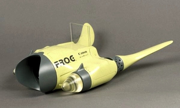

Rudolf - konstruiere doch lieber eine neue S8 Kamera mit Tageslichtspulen und Wechseloptiken
So eine schöne futuristische Colani Edelholz-Box mit Messingbeschlägen und Titanlaufwerk :smile:
