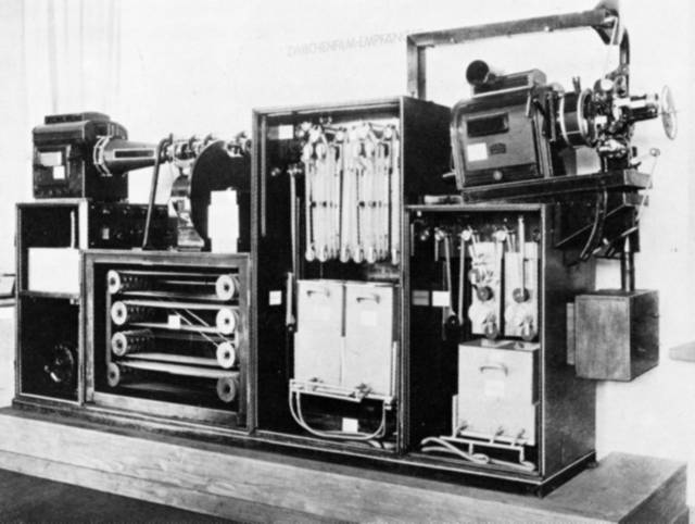

Beamer mit Zwischenfilmverfahren gab es schon in den 30er Jahren, um Fernsehbilder in quasi-Echtzeit für damaliges "Public Viewing" verfügbar zu machen. Dort wurde eine 70m-Endlosschleife belichtet und nach der Durchlaufentwicklung direkt projeziert. Der Film wurde danach wieder "regeneriert" um erneut belichtet zu werden. Funktionell mit einem heutigen Beamer vergleichbar, nur etwas größer.

Oh, ich empfehle euch mal nach der Großen Bücherreihe "wie geht das" zu suchen, da steht so einiges drin, ist von 1978, und da wird auch Robbys Bild mit dem Zwischenfilmverfahren, Filmtelleranlagen, Eidophor und "Elektronische Filmvorführungen" beschrieben (unter anderem, das ganze hat 5 Bände zu je 1000 Seiten) toll :)
Im Übrigen: Technicolor Prozess 4! Matrizenfilme mit Farbauszügen auf Blankfilm drucken! Gabs auch für S8 (hab da ne Woody Woodpecker Cartoon)
@ Robby,
Wahnsinn, ich wusste nicht, dass man belichteten Film regenerieren und wieder belichten kann. Filmaufnahmen galten doch als nicht löschbar.
Vermutlich wurde direkt nach der Projektion alles runtergewaschen (die rechte Durchlaufeinheit, direkt unter dem Projektor) oder wie auch immer und der Blankfilm lief durch ein Bad, um wieder eine lichtempfindliche Schicht aufzubringen. Von "Auflösung" konnte bei dem elektromechanischen Nipkowscheibenverfahren keine Rede sein, es waren nur sehr wenig Zeilen, da auch zahlreiche unterschiedliche Normen für Bildwechsel und Zeilenzahl seinerzeit existierten. Dieses System hat sicher nur einen schemenhaften Bildeindruck erzeugt, aber das war für die damalige Zeit eben nicht besser machbar.
