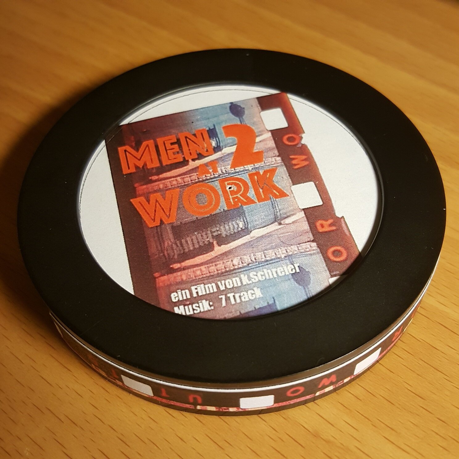

Super 8  ist bei mir ja immer ein sehr langer Prozess und in dem Fall dauerte es über 10 Jahre, bis ich Euch das Endergebnis präsentieren kann.
Die Aufnahmen für diesen Film sind bereits im Sommer 2014 entstanden und entwickelt habe ich das abgelaufene Orwo-UT15-DS8-Material dann Anfang 2015 zusammen mit anderen Filmen die denselben alten Orwo-Farbprozess benötigen (ich hatte auf Filmkorn seinerzeit darüber berichtet: Farb-Umkehrentwicklung mit original Orwo-Chemie ).
Danach ist geraume Zeit vergangen bis es mir gelungen ist für die abzufilmenden Titel  nochmal eine UT15-Kassette zu ergattern, die sich noch (leidlich) erfolgreich hat entwickeln lassen. Ich glaube es war mein dritter Versuch und meine letzte Charge an 0,5l-Orwo-Originalchemie.
Es dauerte dann erneut, bis sich genug Material angesammelt hatte, mit dem zusammen der fertig geschnittene Film auf einer 120m-Spule seine Reise nach Italien zum Auftragen der Magnettonspur antreten konnte.
Der fertig geschnittene und vertonte Original-Super8-Film war dann irgendwann im Laufe 2024 fertig. Jetzt liegt auch eine Digitalfassung für die Verbreitung via Internet vor:
P.S.
Ich mag es normalerweise nicht, wenn die Perforation mitgescannt wird.
In diesem Fall aber mit den aus dem Bildfenster hinauslaufenden Entwicklungsspuren erschien es mir passend.

Auf mich wirkt die Sache als Berieselung, es geht eigentlich so vor mir vorüber. Die technischen Mängel* erzeugen bei mir die Reaktion Istnichtsoernstgemeintalsohalteichabstand. Du lädtst nicht ein, der Film scheint Selbstreflexion zu sein. Die Musik trägt bei mir zu innerer Distanz bei.
Was mich richtig beschäftigt, ist Nichteinlösen des Versprechens des Titels. Daß der englisch sein muß, ist deine Sache, doch Männer an der Arbeit sehe ich nur wenig. Das Ganze zeichnet sich dadurch aus, daß man keine Werktätigen sieht, und wenn, dann beschleunigt, warum auch immer, und nicht zusammenhängend. Ich verstehe nicht ein Mal, was mit den Baggern bewegt wird. Warum es das alte Orwo-Verfahren sein mußte, weißt auch nur du.
__________________________________________________
* Der Bildstand ist stellenweise nicht gut. Die technische Schärfe läßt für Momente nach. Die Belichtung scheint gut zu sein. Die Entwicklungsresultate finde ich, wie soll ich’s sagen, beeinträchtigend.
Dies ist m.E. dem Orwo-Material bzw. dessen Perforation geschuldet.
Mit aktuellem Fomapan ( oder altem Printfilm, mit dem ich z.b. die Titel für die beiden found-footage-Filme gefilmt habe ) gibt es diese Probleme nicht.
Als Schmalfilmamateur in der DDR muss man da ganz schön leidensfähig gewesen sein.
Für über 30 Jahre abgelaufenes Material UND Chemie finde ich das Resultat eigentl. ziemlich gut, insbesondere was die Farben angeht.

Nichts selbergedreht?
Doch, die Men At Work habe ich selber gedreht auf abgelaufenem Orwo DS-8.
Ich habe den Eindruck es kommen die Filme durcheinander
vor 24 Minuten schrieb Film-Mechaniker:
Men at Work 2, nicht?
ja, Men At Work 2 selbst gefilmt auf Orwo UT15 abgelaufen 1991
Was für eine Doppel-Super-8-Kamera?
Quarz Zoom DS8-3
Das Kamera-Modell durch das wohl 90% aller DDR-DS8-Röllchen liefen
vor 43 Minuten schrieb Film-Mechaniker:
 Daß man bei der Agfa-ORWO schlechte Perforation erzeugt hat, glaube ich nicht,
Das kannst du glauben oder eben auch nicht, aber ich habe schon einiges an altem DDR-Orwo-Material verdreht und habe das Problem des schlechten Bildstands immer wieder empirisch erfahren.
Das war nicht nur auf Farbmaterial UT 15 beschränkt, sondern war auch bei S/W-Material UP100 / UP400 festzustellen.
Es lag auch nicht an der Kamera - ich hatte im Laufe der Jahre verschiedene Quarz-DS8-Kameras im Einsatz - und nicht nur die Zoom-Modelle, auch die DS8-3 - bei allen immer wieder mal Filme mit schlechtem Bildstand dabei, gerne auch immer am Ende des Röllchens.
Vielleicht hängt es auch damit zusammen, das das alte Orwo-Material so extrem dünn war.
Absolut grottig ist der Bildstand meistens bei Zeitlupe 40 b/s. Das ist dann nicht mehr zeigbar.
Die kurzen Ruckler und Doppelbilder die es bei den Men At Work zu sehen gibt sind da eher schon fast charmant und für das heutige Publikum ein authentischer Retro-Effekt.
Vielleicht haben die Bildstandsprobleme auch damit etwas zu tun, dass diese DS8-Kameras
auch D8-Rollen durchziehen - schön dass Du meinen Filmkorn-Bericht schon erwähnt hast !
Mir selbst erkläre ich es nicht, aber gerne der Welt. Die Sache ist die, daß bei Filmgeräten mit Greifer der Greiferhub und innerhalb von Grenzen auch der tatsächliche Lochabstand im Material unerheblich sind. Der Greifer geht in ein Perforationsloch, schlägt auf den Film oder setzt sanft auf, und bewegt ihn bis zum unteren Totpunkt. Da dieser immer wieder an der gleichen Stelle stattfindet, kommt es nur darauf an, daß die Greiferspitze am oberen Totpunkt oder in dessen Nähe ein Loch erwischt. Bei den Quarz-Kameras wurde der Greifer so gestaltet, daß sowohl DS-8-Film wie Doppelachtmaterial geschaltet wird. Den Rest macht das Bildfenster.
Das kommt auch bei Zweiformatprojektoren vor. Bei einigen Modellen wird noch der Filmkanal seitlich verschoben, bei anderen findet man gestufte Greiferspitzen.
