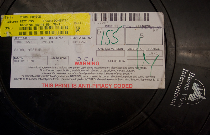

Für die "Verschwörungstheoretiker" im Fall von P.H. mal Folgende Abbildung der Aktschachtel. Kann da wirklich nichts von Sony erkennen. Dass die Kopie überhaupt DTS und SDDS hat steht noch nicht mal drauf... ;-)

Auf der von dir abgebildeten Filmdose steht Dolby - SRD.
Die Tonnormen sollte man besser beim aufziehen der Filmkopie am Startband überprüfen,denn auf die beschriftung der Filmdosen ist nicht immer Verlass.
Sie sind immer horizontal auf der Lichttonspur gekennzeichnet. ( SR / SRD / SDDS )
Pearl Harbor war im Verleih der Buena Vista International und SDDS - 8 Kanal.
Gruss - REBEL

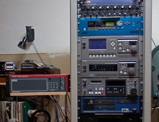

Ich möchte hier nochmal etwas ergänzen, da meine Höreindrücke gerade noch recht frisch sind.
Die folgenden Angaben sollen nur der Transparenz dienen - und um den Vorwürfen vorzubeugen, hier würde mit mehrerlei Maß gemessen. Vorneweg: Die Surrounds sind, obschon in meinem 20m² Wohnzimmer von der Leistung gerade so ausreichend, ziemlicher Schrott und klingen nach nix. Sollen auch demnächst mal ersetzt werden.
Gehört habe ich alle Beispiele die ich nenne auf folgender Anlage in meinem kleinen "Heimkino":
  • Dolby CP-500 für Dolby SRD, keine EQ aktiviert, direkt raus aus dem Main Output in den Hauptprozessor
  • DTS 6D
  • Sony DFP-D3000 für Dolby SR, SRD, DTS, letztere über AUX1 und AUX2, alle über dieselbe EQ
  • Sony DFP-D2000 für SDDS, selbe EQ wie im DFP-D3000.
Die B-Kette ist logischerweise immer dieselbe:
  • 3 Stück HPS SR-70 (bzw. "Klipsch Heresy III" in etwas verändertem Aussehen)
  • 2 Stück KCS SR10 als Surround
  • 1 db Audio Sub, 800W Aktiv
  • Verstärker Tamps von Thomann.
